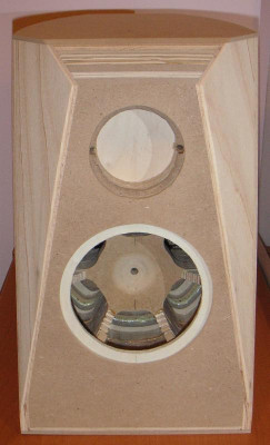

Ik vond dat het front wat te smal was. Zeker omdat er nog een afwerklaag overheen komt waardoor de box nog 1 cm breder wordt. Dus nog maar wat multiplex op de schuine facetten geplakt en weer mooi afgeschuurd. Beide boxen zijn nu in deze staat. Een mooi moment om op vakantie te gaan. Vanavond ook nog even een plaat 4 mm MDF gehaald zodat ik volgende week zondag de kast kan afmaken (schuur en schilderklaar). Mensen, ik ben er dus een weekje tussenuit! Tot forums!

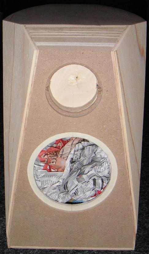

Ik ben vandaag begonnen aan de laatste afwerklaag. Allereerst de tweede laag buigmultiplex aan de zijkanten en vervolgens boven en onder een laagje 4 mm MDF. Zie hieronder het resultaat.

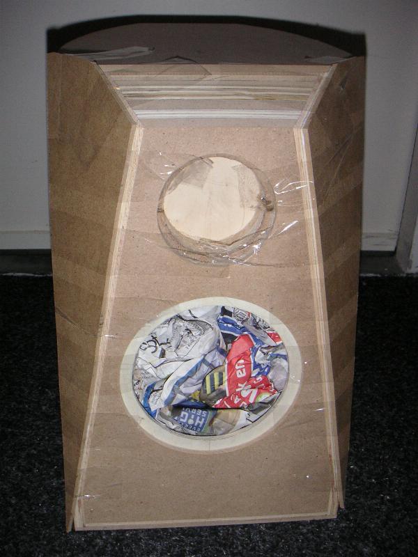

Vervolgens afwerking van de schuine facetten met ook weer 4 mm MDF erop. Simpelweg met tape vastgetrokken, het hoeft niet supergoed bevestigd te zijn.
