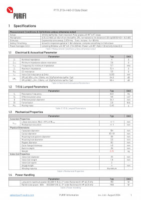

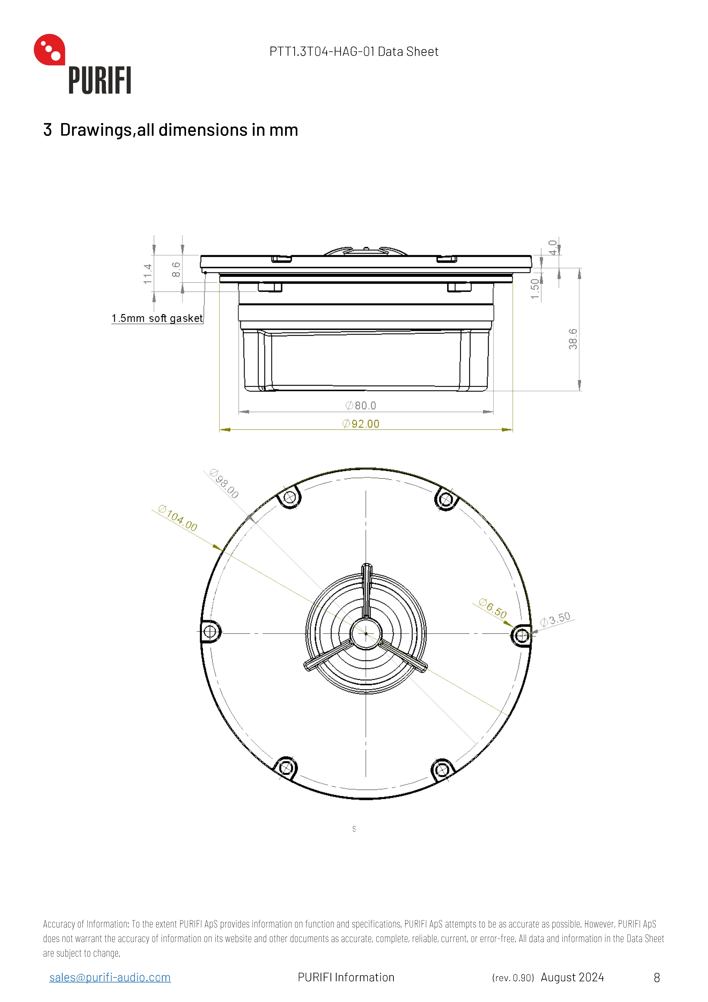

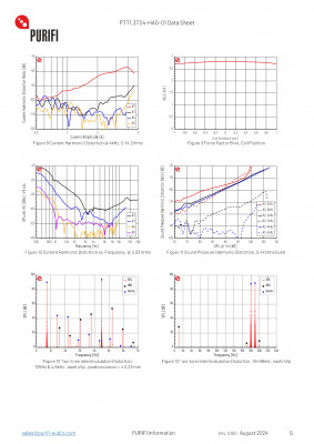

Hier plaatjes van het datablad. PDF kan ik hier ook plaatsen, maar zo kun je eea bekijken zonder te moeten downloaden etc.

Die 3e harmonische zit wel absurd laag.

Hmm 3e. Harmonische is inderdaad erg laag in het mid
