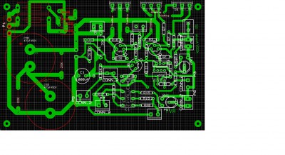

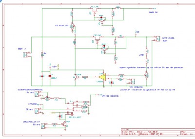

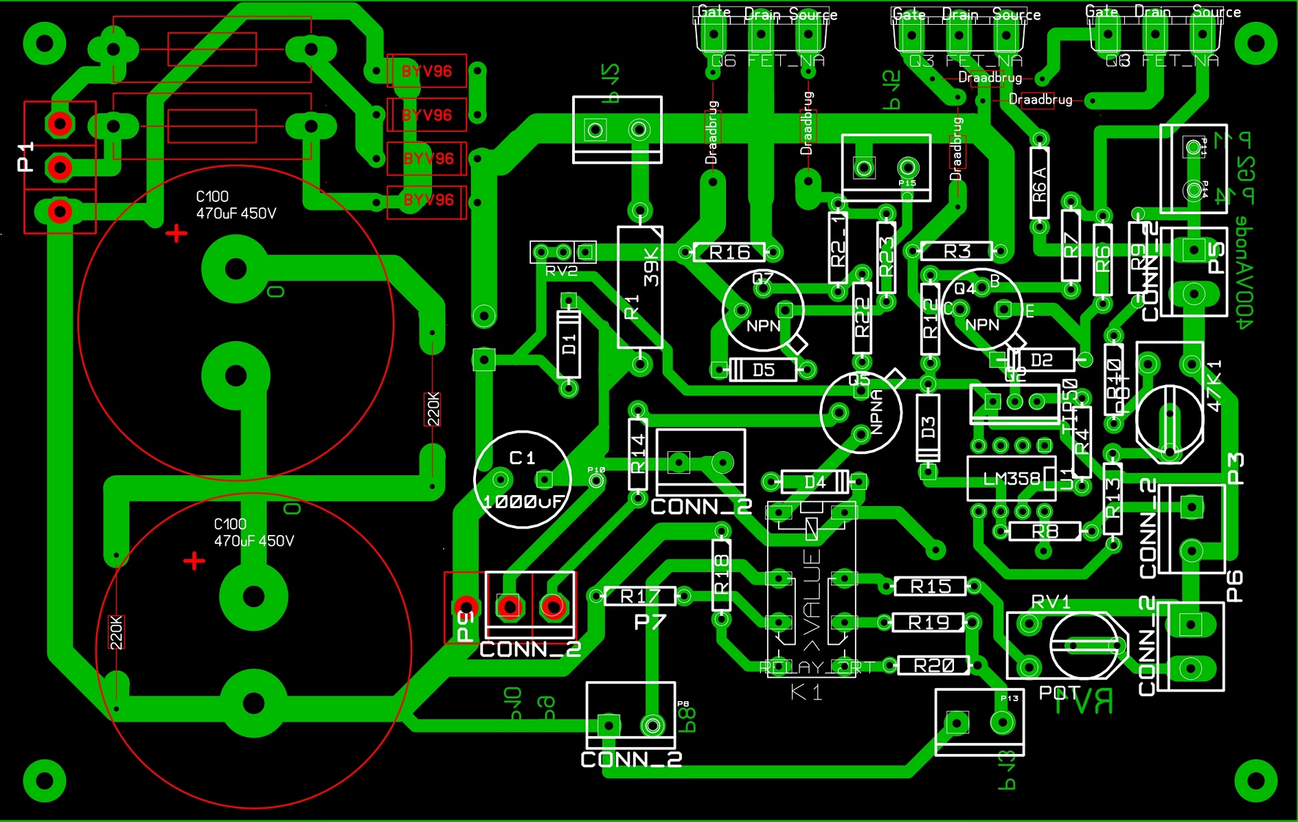

Sloeberke heeft gisteren een pak documenten aangeleverd
Zijn plan is voor het meten vandaag wat gewijzigd
PV2 is een potmeter waarmee je manueel de schermroosterspanning regelt
Dus IG2 meten met de LT6101 .
Al de analoge ingangen van de arduino zijn nu opgebruikt.
Stilaan de puzzel afmaken.
Dat schreef Sloeberke
Maar schema ziet er voorlopig zo uit
De print op zwart is de eerste print
Met witte componenten is de gewijzigde
Als een van jullie wat zien Hoor ik het graag
Ik helaas deze snotneus kan niet langer dan een paar minuten zitten :oops:

Tja, ik heb wel zo m'n bedenkingen.
Met zo hoogohmig aansturen van de fet voor de anodespanning kun je niet snel van spanning veranderen.
Kun je ook niet, als pentode, bij lage spanning meten.Gaat (te) langzaam loopt het schermrooster gevaar.
Die TIP50 heeft, volgens datablad, een niet te verwaarlozen lekstroom bij hoge spanning.Kom je niet zo hoog als verwacht en bij hoge spanning valt de regeling weg (de lek neemt 't over).
De schermroostervoeding zou op veel kleinere stroom moeten begrenzen met een reservoir-elco om de pieken op te vangen.Dan komt het schermrooster niet meer in gevaar.Maar met een trage anoderegeling loopt die elco leeg, klopt de meting niet meer.
Schermroosterspanning is een konstante (zou moeten) hoeft niet doorgegeven.
Schermroosterstroom hoeft ook niet gemeten, is kathodestroom min anodestroom.
Omschakelen kathodeweerstand is link zo, onderbreekt tijdens schakelen.Beter 9Ω + 1Ω met kortsluitkontakt over de 9Ω.

Beter maar 1 printje maken en testen problemen benoemen Anne en dan Corrigeren
Sloeberke stuur ik dit wel
Kennis moeten we delen :goedzo:
Bedankt Anne

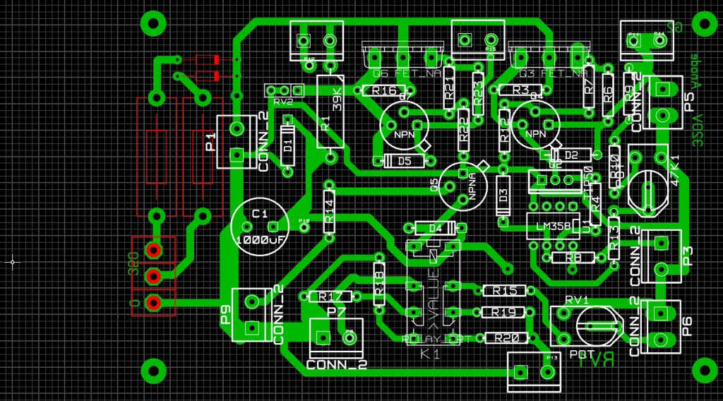

Vanmorgen toch wat aan het schuiven geweest wat headers vervangen door printkroonsten
Zag dat er de gelijkrichting niet bij zat dat ga ik er ook maar op metselen ook zekeringen toegevoegd
Moet nog een een paar elco,s op de print
Maar de koek is op
Misschien vanmiddag weer wat rommelen op de print
Ik heb er maar een printscreen van gemaakt
Leuk dat het zo simpel werkt in Sprint
Heerlijk programma

Re: KT88 testen
Sloeberke Anne
ik heb er een mogelijkeheid bij (willen) voegen voor een trafo met en zonder midden tap
met een trafo zonder midden tap trek ik er een zekering uit (werkt)
en een tweede Fet waar de Anode of Kathode stroom doorgaat van de De te testen buis
Anne zou je eens er na willen kijken of ik de boel niet verziekt hebt
ik heb de wijzigingen niet in het schema veranderd
ik Ga Plat
Ben er weer ff :D
ik heb de Fets ieder een eigen 15 Ohm weerstand gegeven R7
Re: KT88 testen
Met middenaftakking moet die aan massa (bij P1) en de twee diodes (1N5408) dichtst aan de rand eruit.Wel een probleem, de diodes zijn goed voor brugschakeling, met middentrafo krijgen ze een te hoge sperspanning te slikken.Je zou twee diodes in serie kunnen zetten met over elk 1M weerstand (spanningsverdeling zoals bij elcos) of andere diodes (BY2000 dacht ik)
Re: KT88 testen
Reuze bedankt Anne
Ok Begrepen van diode weg laten en van de Sperspanning
ik heb in Sprint geen diode gevonden die deze steek had
Dus de 1N5408 genomen Maar zal die nu Zeker niet gebruiken en er BYV96 in doen
Sloeberke zit vast met programma Ik heb gisteren al hulp gevraagd van een kennnis
Maar geen antwoord
Ik kan m niet helpen :-s
Re: KT88 testen
verhip Stomme fout in mn rotzooi ik heb de fet een eigen R7 in plaats van R6 gegeven
weer opnieuw
Re: KT88 testen
Nu denk ik dat het goed is
R6 is die weerstand 15 ohm welke naar de Anode moet gaan van af de drain
Anne wil je er eens naar kijken als je vakantie klaar is :D of ik de print nu moet spiegelen of niet
ik denk dat die Q7 Q4 Q5 de 2N2222A moeten zijn Q3 en Q6 IRFPE50
ik draai helemaal dol 8-[
voor vandaag stop ik er mee
