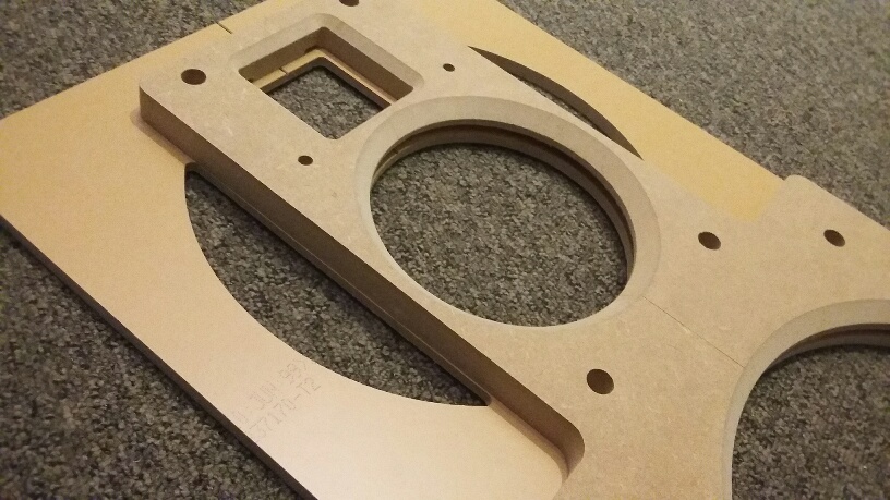

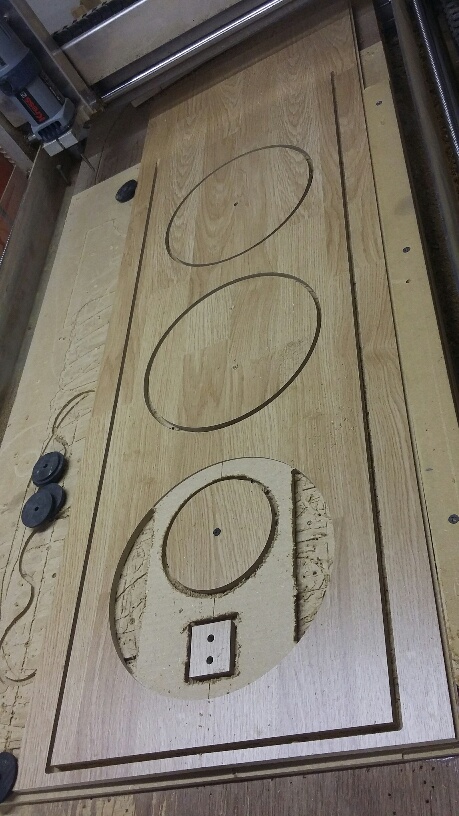

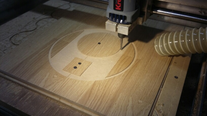

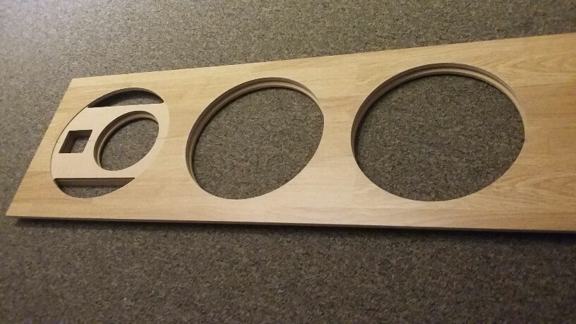

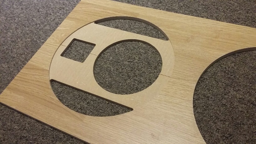

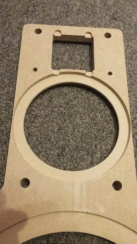

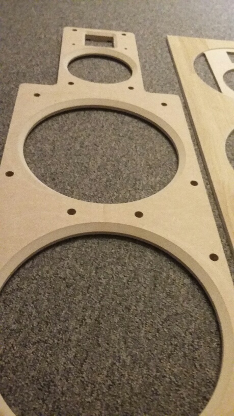

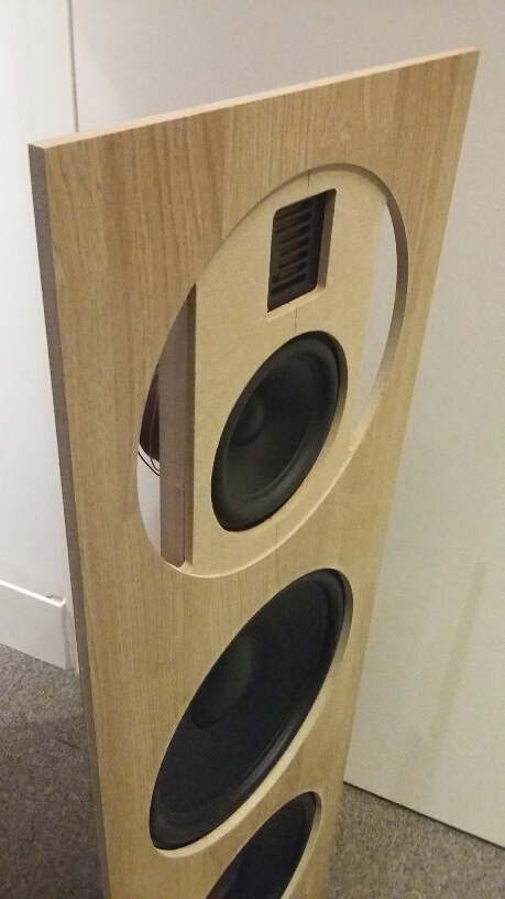

voor de twijfelaars, op deze manier kan het ook.
Het mdf moet nog zwart gelakt worden.
De frontplaat bestaat uit 2 planken parketlaminaat die tegen elkaar zijn gelijmd.

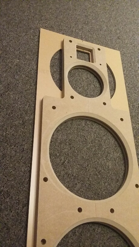

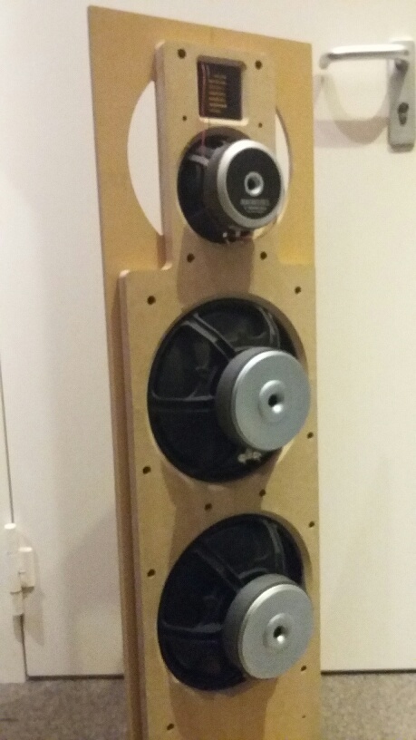

dat ziet er al strak uit
ik vermoed dat die vrij grote gaten in het subframe er wat mee te maken hebben, maar hoe maak je de 3 lagen nu onderling aan elkaar vast?
met hoe eea is opgevat (compleet blind verwerken van driver bevestigingsschroeven) lijkt me dat niet zo aangewezen, want dan zou je de verlijmde baffle moeten stuk maken als je later ooit nog een driver wil losmaken
goed opgemerkt.
Omdat de frontplaat heel dun is kan die niet geschroefd worden.
Door die grote gaten komen drevels of draadbussen die op de frontplaat worden gelijmd.
In de draadbussen of drevels kunnen dan schroeven worden gedraaid om aan het subframe te bevestigen.
Ah zo, dat had je beter gezien als ik dus Ja dat is het mooist zoals Ed zegt, met epoxy busje erop lijmen lijkt mij het mooist iig.
Ik vind het er prachtig uit zien zo.
