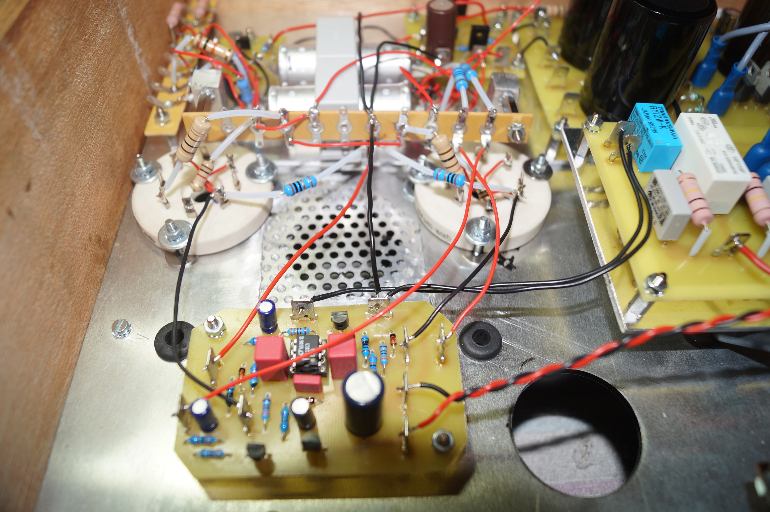

Het 230v gebeuren er in gezet en de bedrading voor de gloeivoeding van de voorbuizen er in gesoldeerd,genoeg voor vandaag :mrgreen:

Re: GU-50 Monoblokken
democles schreef:
Ja het schiet al weer op :D
Al die draadjes, nog een paar dagen en de hemdsmouw is af :rock:

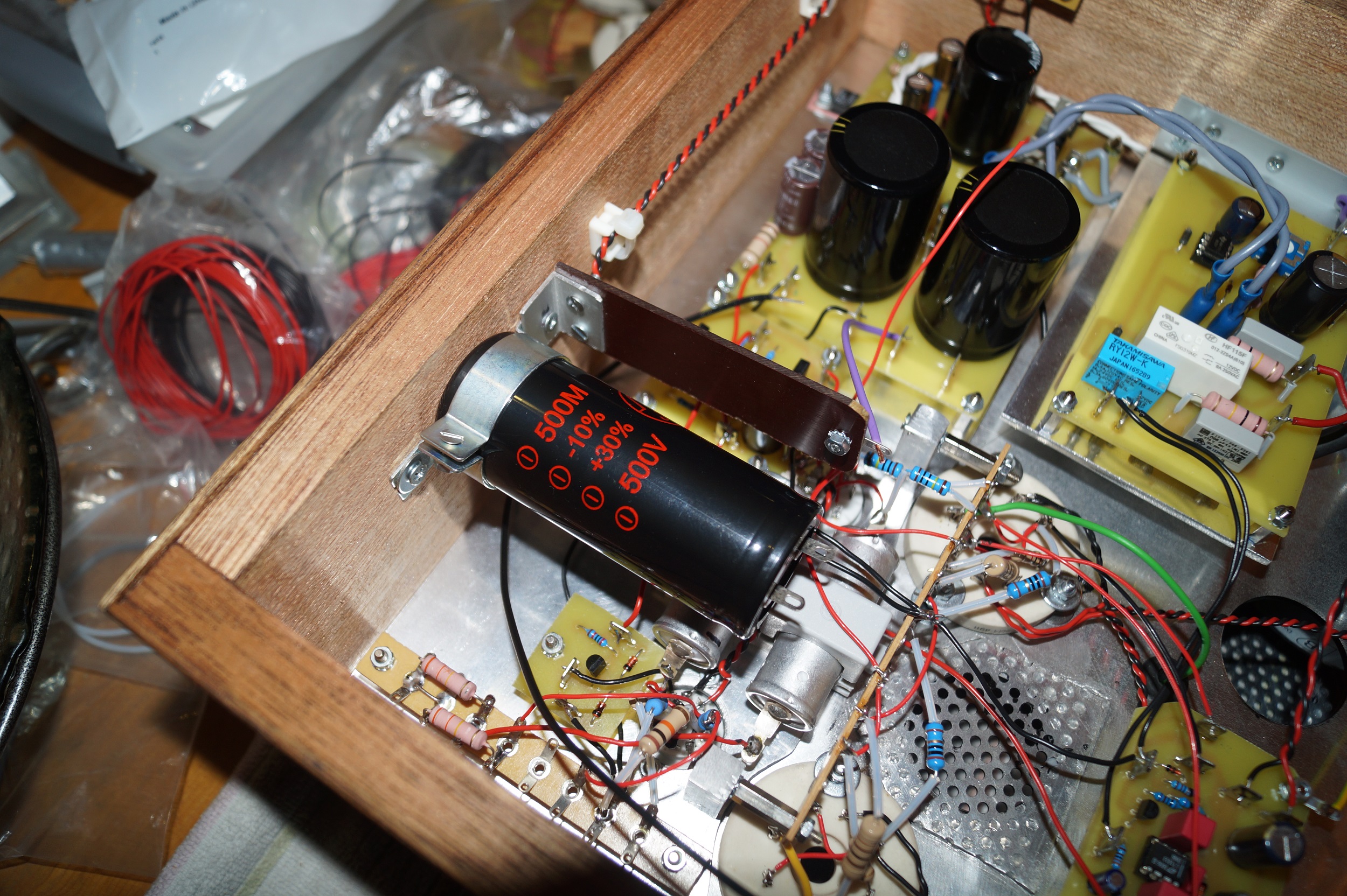

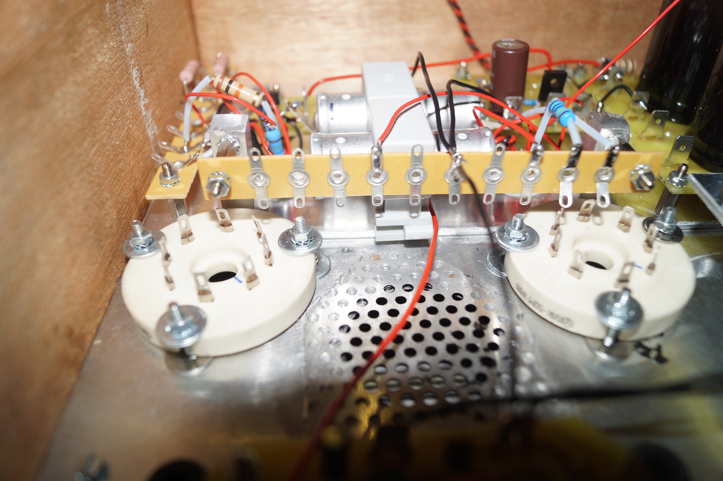

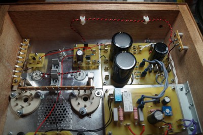

Op de voedings elco en de ingangs bedrading na zit alles op de voortrap/fasetrap er aan. :rock:
Het meeste zit nogal op elkaar daarom merendeel teflon bedrading gebruikt.
De voorbuizen er even in gedrukt om tekijken of alles vrij is en de pootjes elkaar niet raken,lijkt goed. :)

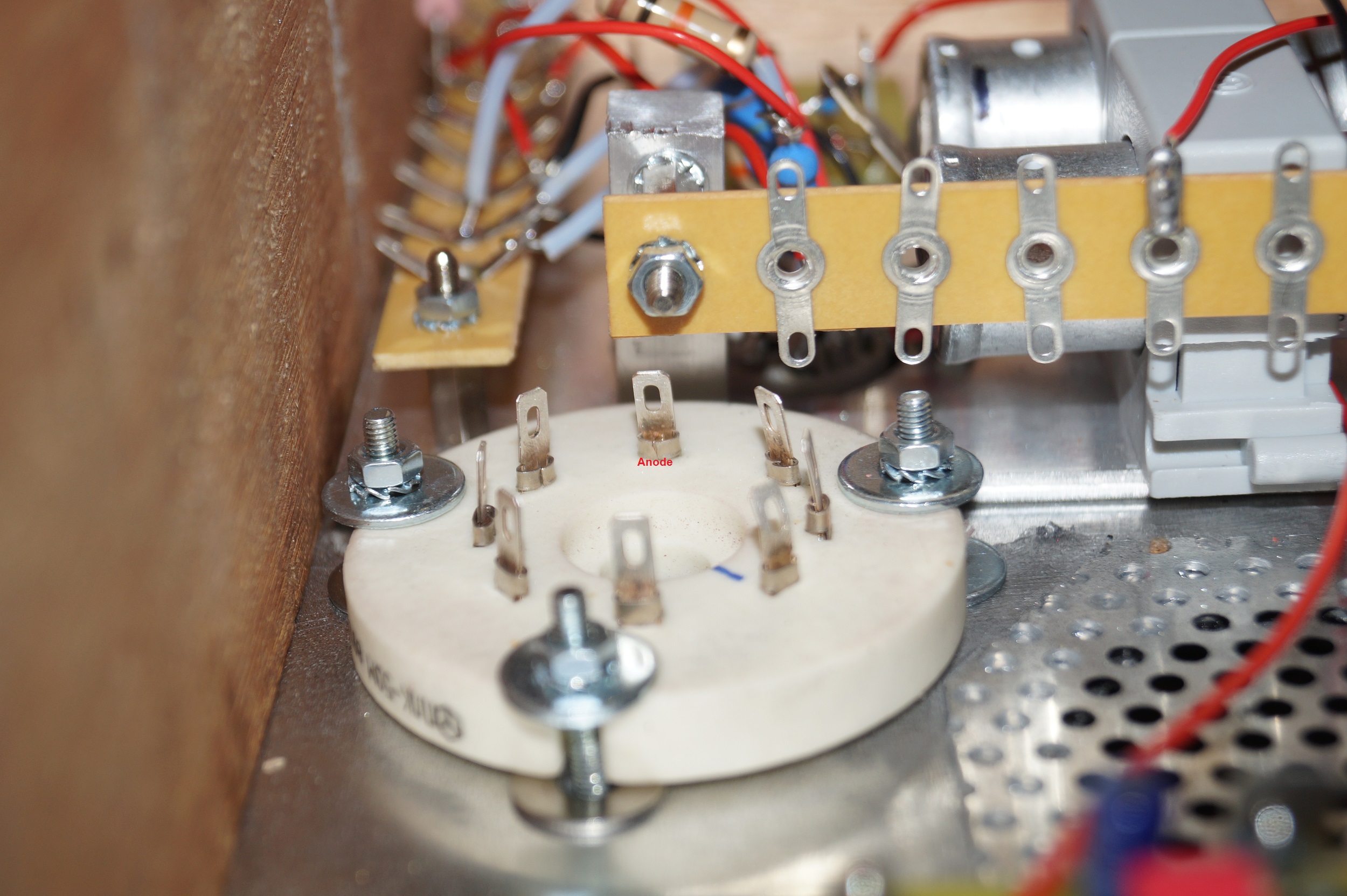

Goed bezig Demo. Die plaatjes onder de moertjes bij de GU50 voetjes, zitten die niet erg dicht bij de contacten, of lijkt dat zo? Als dat net de anode is, bv.

Dank je Barry.
Nee er is ruimte zat,ook bij de anodes (waar de meeste spanning op staat) :D
Zo is het beter te zien.
(plaatjes zijn M4 carrosserie ringen)

Het zijn mooie sockets,de beste die er bestaan waarschijnlijk.
Berichten: 15172
Klopt. Het is al eerder voorbij gekomen, voor wie ook eens wil bouwen met de prachtige GU50 buizjes, koop niet de China eBay sockets maar deze russen.
Ben als pionier begonnen met GU50 met chinese sockets, kost je geheid een paar buizen met die rammel klemcontacten. De russen centreren direkt goed.
1 nadeel, geen pin 1 markering dus, goed opletten met insteken of zelf een markering aanbrengen.
Heb er in elk geval wat liggen voor een evt toekomstig GU50 project.

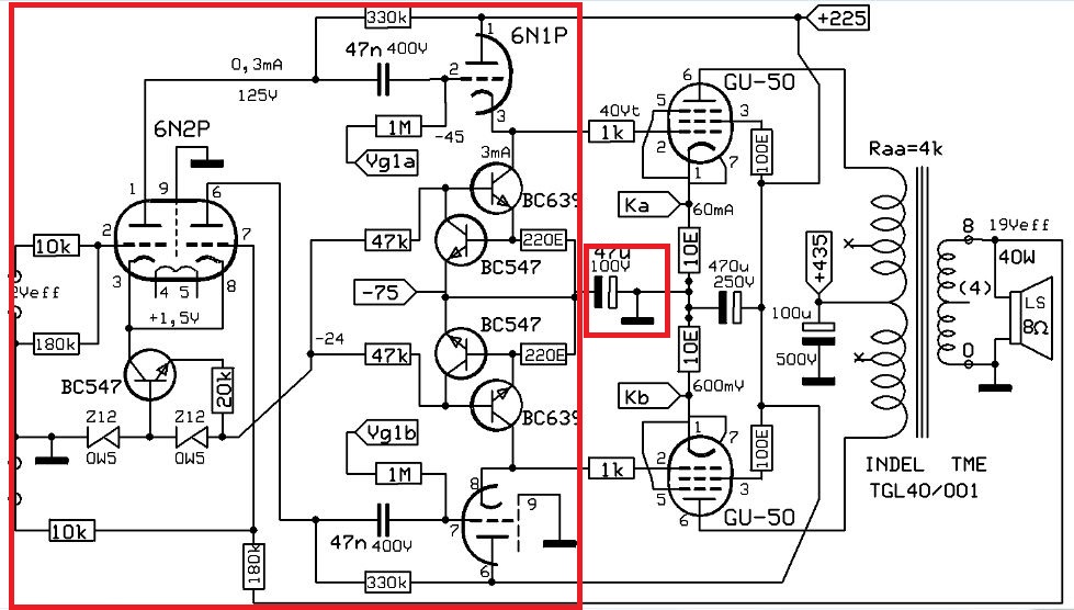

Laatste foto voor vandaag,morgen de uitgangstrafo plaatsen en nog wat klein spul. :mrgreen:
Bias automaat aangesloten en de weerstanden bij de eindbuizen.
Kan niet wachten tot ik die Bias automaat in het echt kan proberen,ik hoop [-o< dat het net zo werkt in de praktijk als in de test 8)
Dat is de technische kant,praktisch,hoe gaat het klinken? :|
Autobias? Je regelt de bias normaal gesproken met de hand af op 40mA (denk ik?) en nu wordt dat automatisch gedaan. Zou je geen verschil in moeten horen.
Heb bij de KT88PP destijds de bias zelfs gevarieerd tussen 40 en 60mA. Het wordt alleen veel warmer met 60mA, maar het klonk niet anders.

Idealiter heb je gelijk en is het enige effect op het geluid dat je minder problemen hebt met toenemende vervorming door onbalans als de buizen beginnen te verouderen, maar in het biasautomatendraadje hebben we ook varianten voorbij zien komen die bij zachte passages extreme vervorming in de bas opleveren of zelfs beginnen te oscilleren (en dat was nog wel een schakeling van Menno van der Veen). Ik verwacht dat deze biasautomaat prima gaat werken, maar ik ben toch benieuwd naar de ervaringen ermee.

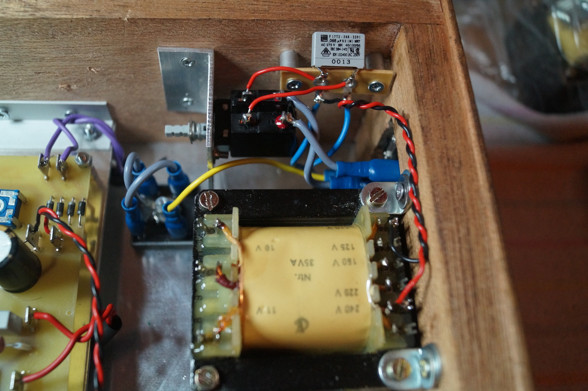

De uitgangstrafo zit er in,de bedrading is aangesloten.
Zat met het probleempje van de laatste weerstanden in de voeding.
Wilde ze niet zo zwevend aan de bedrading bevestigen.
Toen een opstelling bedacht om ze wat vaster te kunnen bevestigen.
Plaatje gemaakt naast de laatste voedings elco voor goede befestiging.
Ja kleine dingen maken het geheel groot. :)
