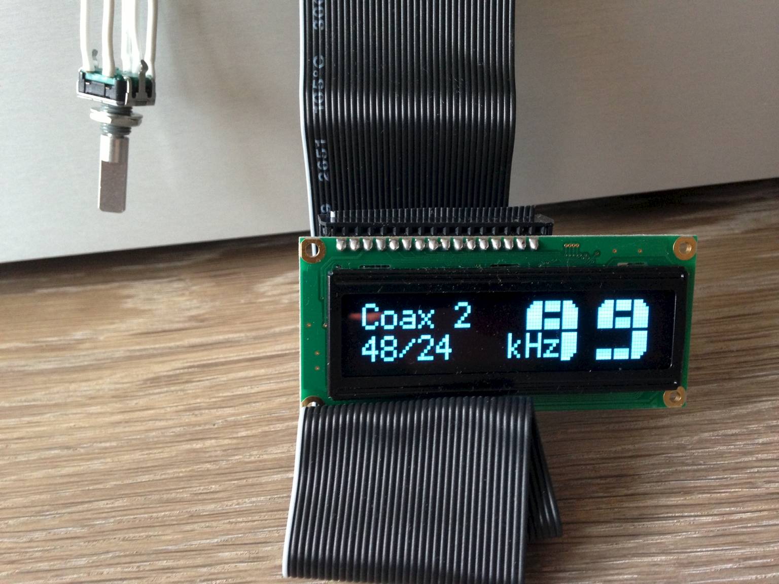

Vanaf mijn TV is een ander verhaal (ook met coax aangesloten), als ik TV kijk of als ik een film vanaf mijn mediastreamer kijk (hdmi naar tv, coax vanaf tv naar dac) dan stottert het geluid frequent... Het display van de DAC geeft dan steeds even aan dat hij "No Lock" heeft.. Wel hersteld het zich dan na een fractie van een seconde of zo weer....
Bijgevoegd nog een foto van het display, daar lijkt ook wat mis te gaan in de firmware..
Iemand een idee wat dit zou kunnen zijn? Ik verdenk mijn tv...

Waarschijnlijk geeft je tv een onstabiel spdif signaal. Je kunt de DPLL setings in het menu aanpassen voor de actuele bron. Je kunt proberen het op een hogere bandbreedte in te stellen.
Ik zal kijken wat er mis gaat met de display routine. Ik heb dit zelf nog niet gezien.

Ik heb het probleem in de displayroutine opgelost. Kan ik de hex-file naar je toesturen zodat je kan testen of het niet meer optreedt?
