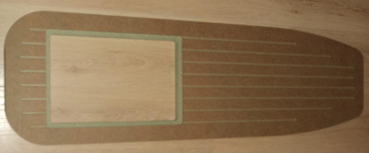

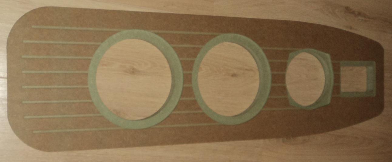

Mooi, zo een kruipluik aan de achterkant :mrgreen:
Re: project: termino
flink plaatje inderdaad :mrgreen:
komt al een br-poort in van 180mm en 6 stuks terminal.
dan wordt het bijna krap :wink:
