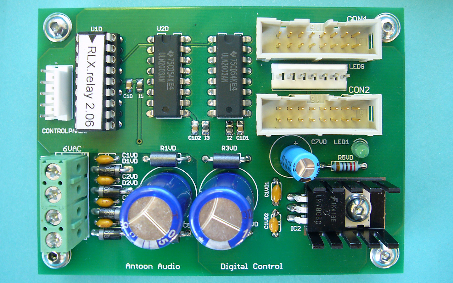

Co, mag ik vragen welk type relais je gebruikt?
EA2-5NJ ?

Jij hebt scherpe ogen! :shock:
Ok, dan de volgende vraag: de relaixed gebruikt 12V relais, waarom heb je hier 5V relais gebruikt?
Als je 12V relais gebruikt heb je 3 voedingslijnen nodig. 5V voor het digitale gedeelte, 12V voor de relais en 15V voor de pre.
Die 12V was alleen maar gekozen omdat je dan minder last hebt van de spanningsval die de ULN2003 geven. Bij de testen die ik gedaan heb bleek dat wel mee te vallen, sterker nog je merkt niets van die spanningsval. Dus hoppa weg met die 12V relais.
De oorspronkelijke passieve pre van Jos gebruikte trouwens ook 5V relais.
Ik ben nog wel aan het uitzoeken welke trafo het beste geschikt is.
Co

Nee, de Green Frog is niet dood. Andere zaken slokte teveel tijd op. Nu is het tijd om hem weer eens te reanimeren. Het voedingsbordje is nu voorzien van ferrietbeads ipv. weerstanden. De sturing werkt nu perfect. De bekabeling is ook geheel vervangen door afgeschermde van Damme. Het zilverwerk is dus verdwenen en de behuizing is inmiddels aangepast aan de nieuwe prints.
Nu nog de voedingen van de UcD's weer inbouwen en dan eens zien wat Sander met de UcD's heeft uitgespookt :mrgreen: Maar last but not least; is de zaak stil of is er nog steeds een minimale ruis?

De mdf-fluisteraar heeft woord gehouden. Ondanks het feit dat hij nog steeds snipverkouden was zijn de UcD's gemodificeerd. Na het inbouwen sprongen alle rode, blauwe en groene led's aan. Zo en nu maar eens horen hoe het klinkt. Maar het klonk helemaal niet, het bleef doodstil :?
Wat kon dat nu weer zijn? (enige krachttermen waren hier wel op hun plaats) Al snel werd het me duidelijk dat de 2 relais het signaal bleven kortsluiten naar massa. Deze relais moeten enige seconden na het inschakelen omschakelen maar dat gebeurde blijkbaar niet. Sander keek nog eens naar het schema en sprak het verlossende woord: de + en - zitten verkeerd om. Meestal maakt het niet uit bij de wat grotere relais maar de door mij gebruikte exemplaren wilde echt een + aan de plus. Zo zie je maar weer dat je zelfs een schema van een relais-fluisteraar niet zomaar moet vertrouwen :mrgreen:
Dat werden weer de nodige uurtjes printbanen omleggen, hoewel dat viel eigenlijk wel mee.
Maar toen was er dan behalve licht ook geluid, en hoe. :lol: Het werkt en geen brom en vooral totaal geen ruis!
De combinatie van de input en volumeregeling van de RelaiXed en de versterking van de Prelude is voor zover ik ze nu gehoord heb een prima stel. Nu eerst de boel maar weer eens netjes inbouwen en dan maar eens genieten.
