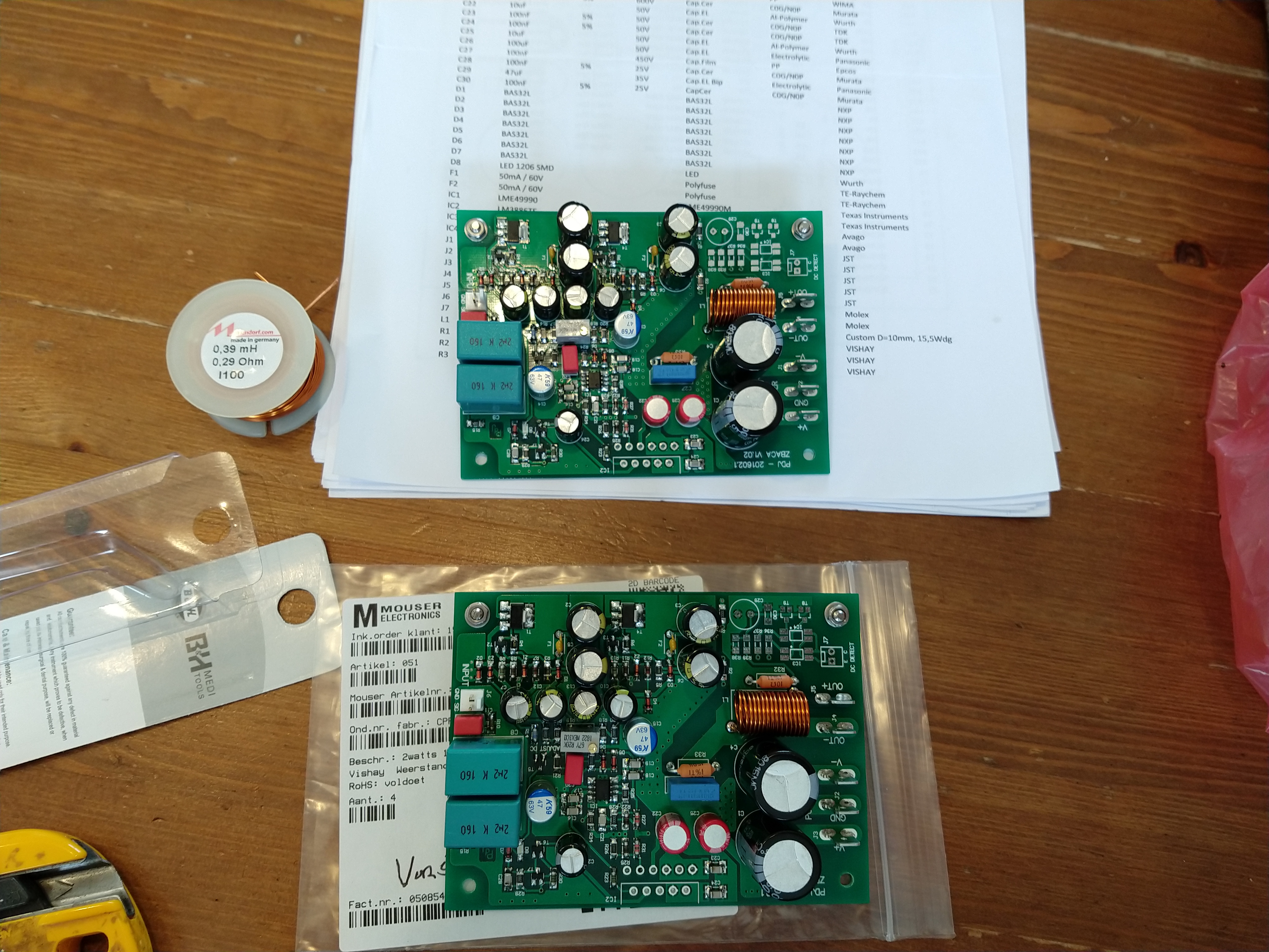

Op de IC's na compleet;
Nog een beetje epoxy op de spoelen O:)

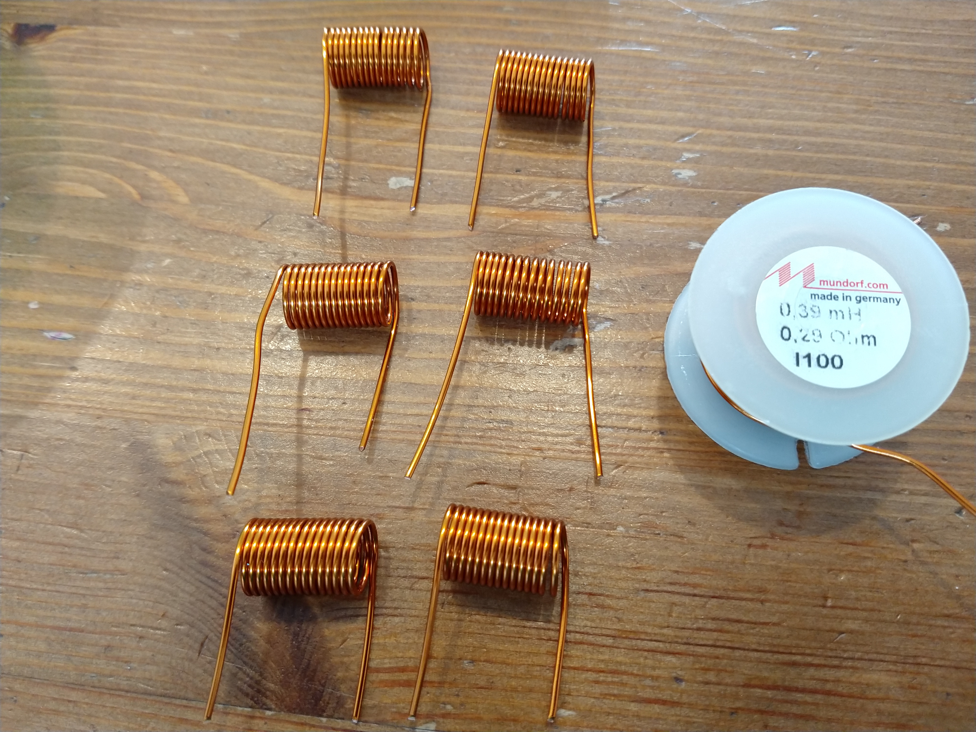

Dit staat me nog te wachten binnen afzienbare tijd :rock:
Geheime tweak; Mundorf spoelen, zijn nieuw veel te duur, maar ik koop ze altijd 2e hands op marktplaats :lagge:

Heb je die spoelen op een boortje gewikkeld ?

Ja, spoeltjes kwamen mee met een setje Omnes Audio bb3.01 die ik eens kocht, is onderdeel van een zuigkring voor een hoornkastje daar mee, alles zat er bij in Mundorf spul, had ie voor net zoveel kunnen verkopen als de drivers :rofl:
Berichten: 20404
Re: ZBA CA versterkers bouwen
Wikkelen met een boortje idd, draadje naast de boor in de kop steken, 15,5 winding maken en uiteindes recht buigen, isolatie eraf fikken voor het solderen :-#
