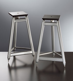

Inmiddels besloten om voor de Solidsteel stands te gaan in de kleur zwart hoogte 52cm. Deze lijken goed leverbaar te zijn dus ik hoop ze spoedig in huis te hebben.

Inmiddels de stands van Solidsteel binnengekregen:

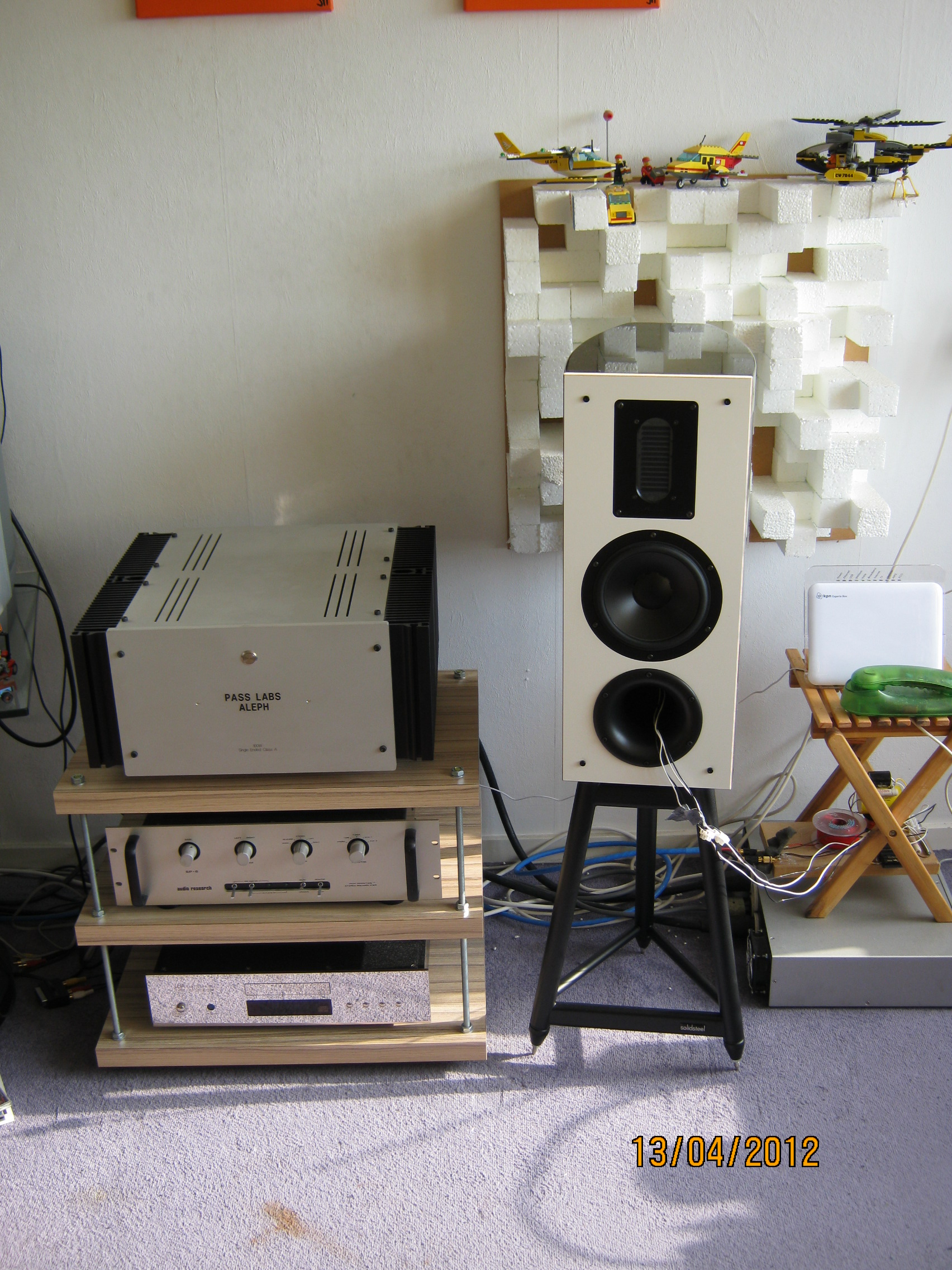

Mooi stukje Vintage lego dat je daar hebt staan trouwens walt.
Of vergis ik me daar nou in.

Deze lego is nog vrij recent hoor! Denk een jaartje of 5 oud.

Oke :) ik dacht dat het tegenwoordig allemaal veel hipper was enzo. (ook al weer een jaartje of 15 geleden dat ik er voor het laatst mee in aanraking geweest ben) maar dit zit er nog vrij 'basis' uit vandaar dat ik het dacht.

Die 'hippe' lego moet ik niet zoveel van hebben, dit spul was wel grappig inderdaad: aardig old-school. De technisch lego is tegenwoordig wel gaaf, zo hebben ze een tijdje terug een bulldozer uitgebracht volledig radiografisch bestuurbaar met maar liefst 4 elektro motoren:

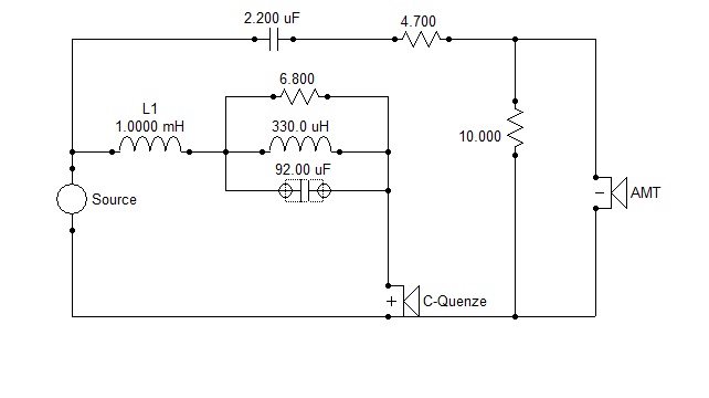

Ik zit nog even naar de laatste filteropzet te kijken, de notch van 0.33mH, 92uF, 6.8ohm staat in serie met de C-Quenze, ik neem aan dat de gebruikte componenten in deze notch van hoge kwaliteit moeten zijn?
Een mooie 0.33mH spoel en 6.8ohm weerstand zijn relatief goedkoop. De 92uF aan condensator waarde is echter vrij extreem om dat in fraaie MKP uit te voeren, in hoeverre kan dit klankbepalend zijn?
De hoogsectie is reeds goed voor elkaar met een Mundorf 2.2uF Silver/Gold/Oil en een 4.7 ohm M-resist weerstand in serie.

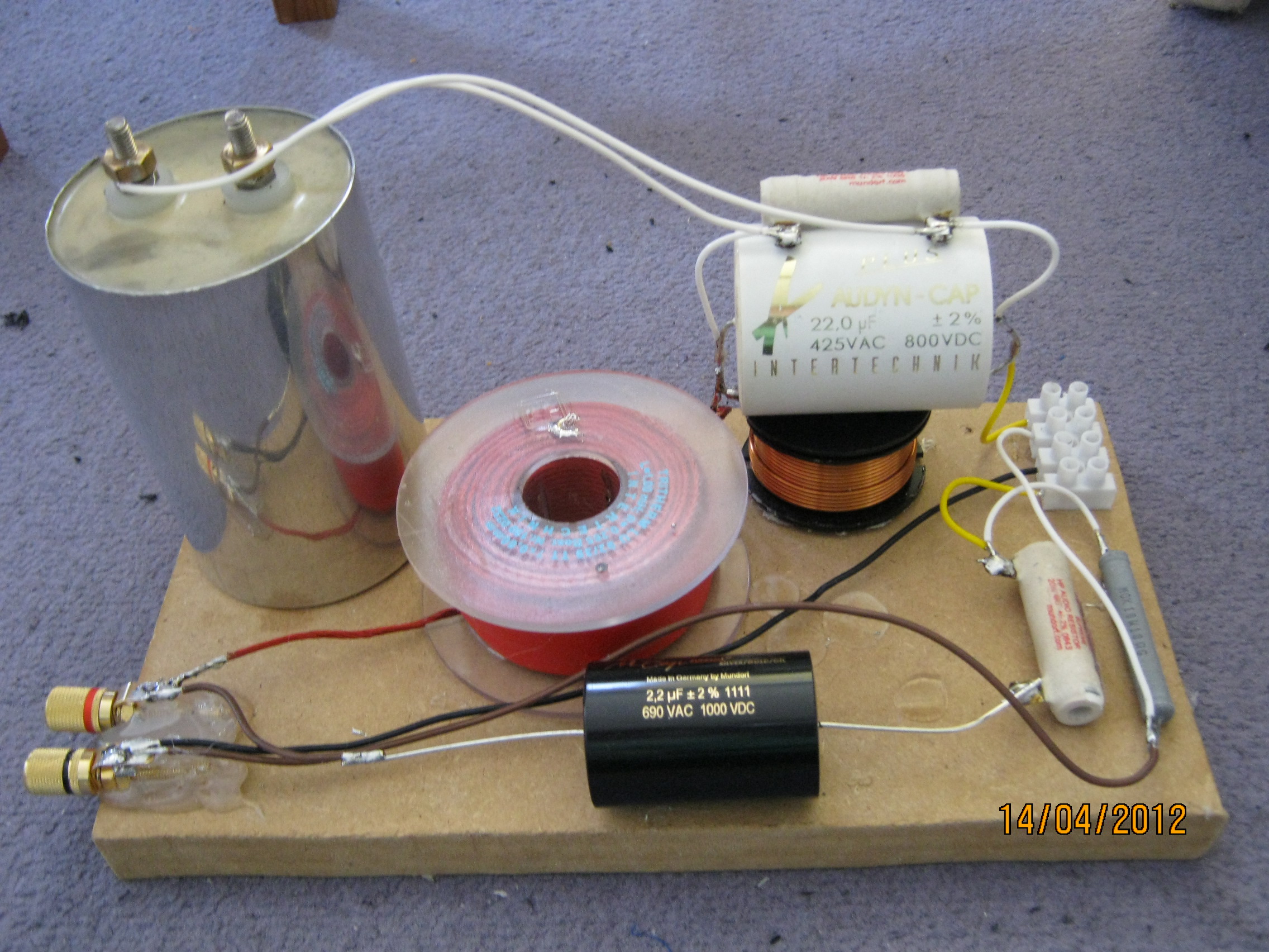

Ik had nog een stel gigantische 70uF MKP's liggen (cola blikjes) een stel 22uF Audyn Plus, het eerste filter heb ik net hiermee omgebouwd. De notch is nu zeker kwalitatief wat beter uitgevoerd. Ben benieuwd of dit beter gaat klinken. Later vanmiddag het 2e filter even ombouwen:
Berichten: 14141
Re: 2-weg met C-Quenze 18H52 en AMT 25-7
Het is een vrij uit de kluiten gewassen 1e orde filtertje geworden zo :mrgreen:
De tweede ook net gemaakt en nu dus weer muziek. Eerste indruk is positief.
