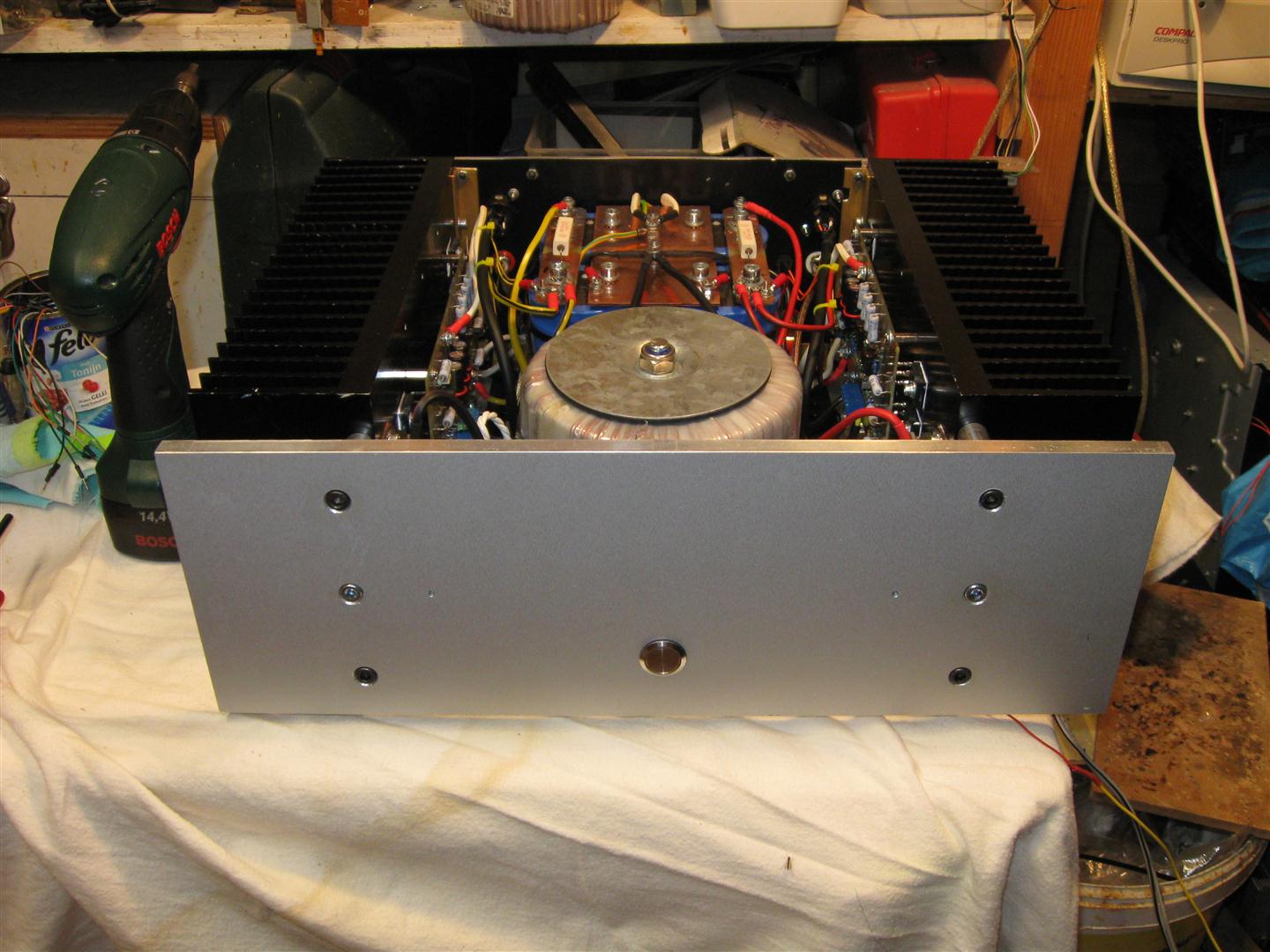

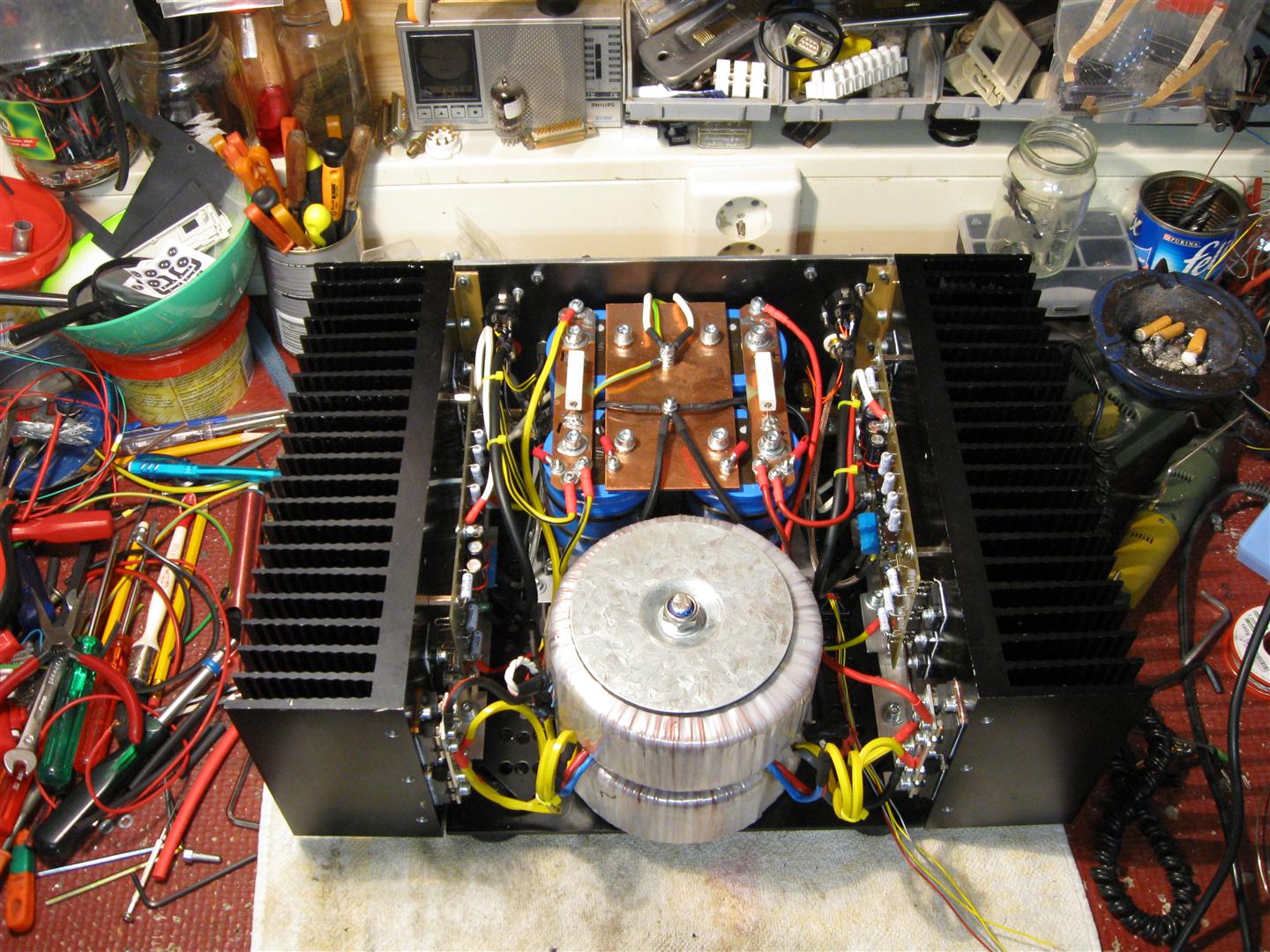

Voila....
Hij zit in elkaar en draait vooralsnog zonder problemen. DC-offsett meet mooie lage waarden. (nog) geen mechanische trafobrom of iets dergelijks.
Nog geen muziek geluisterd, wel even doorgefloten met sinusgenerator en testspeakertje, klonk goed, geen brom of ruis.
(maar dat speakertje haalt maar een paar duizend Hertz, er kan best ruis in zitten.)

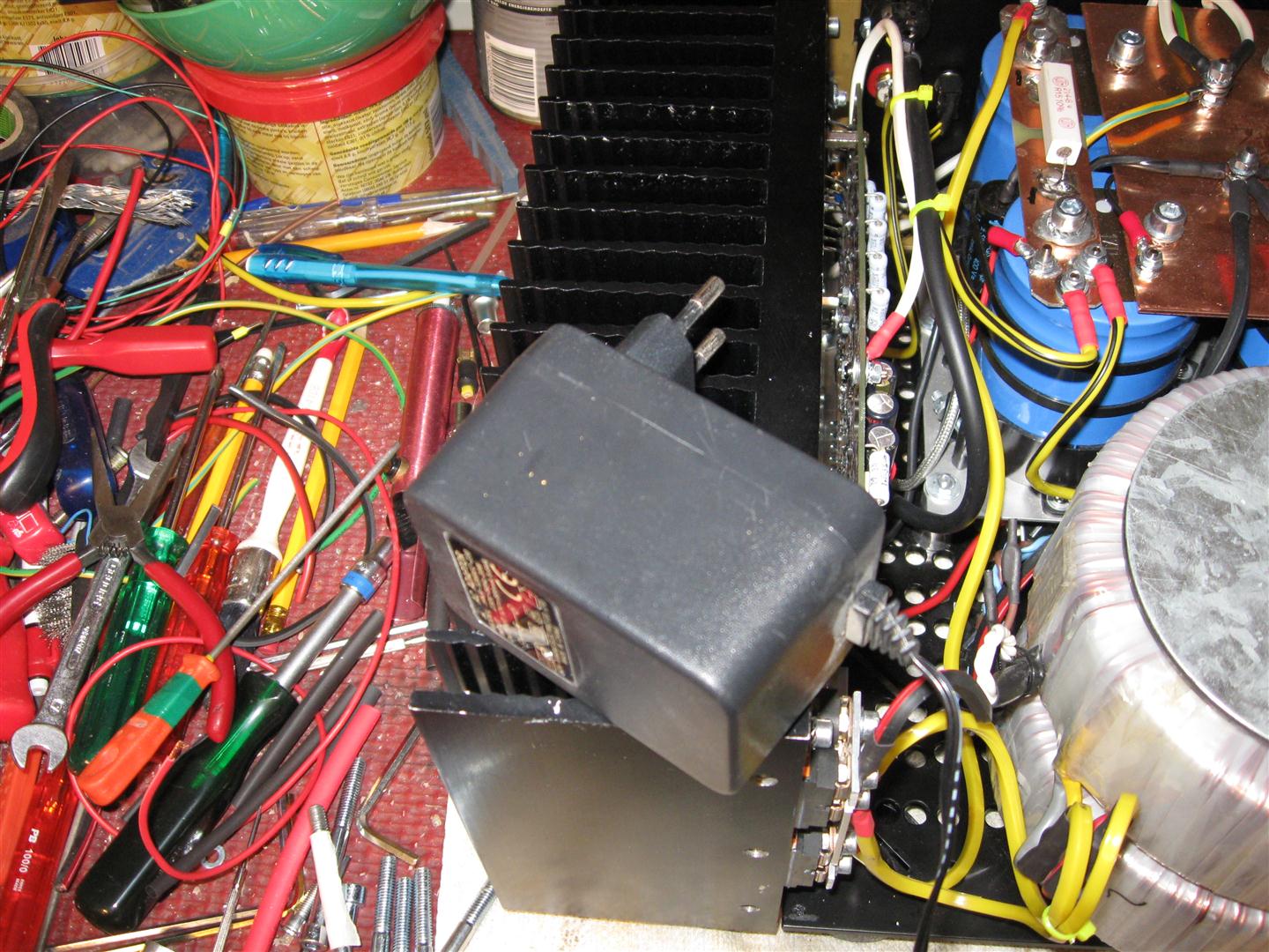

Er is wel iets bijzonders mee...om op te starten is er een aparte trafo nodig....samen met een schakelkastje om in te schakelen.
deze sturen de relais van de softstart. omdat de bewakingsmodule nog niet klaar is moest ik even improviseren.
Nummer 1 is de hoofdschakelaar voor de netspanning, na 1 seconde word nummer 2 omgezet waarmee de vermogensweerstanden van de softstart worden gebypassed, anders zouden die verbranden....
En, wat vinden jullie er van ?
