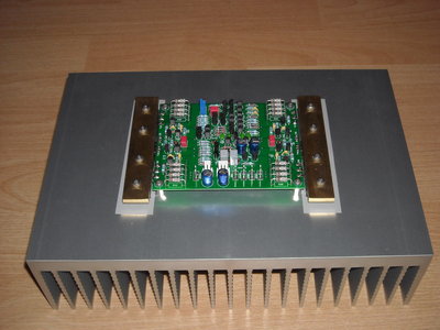

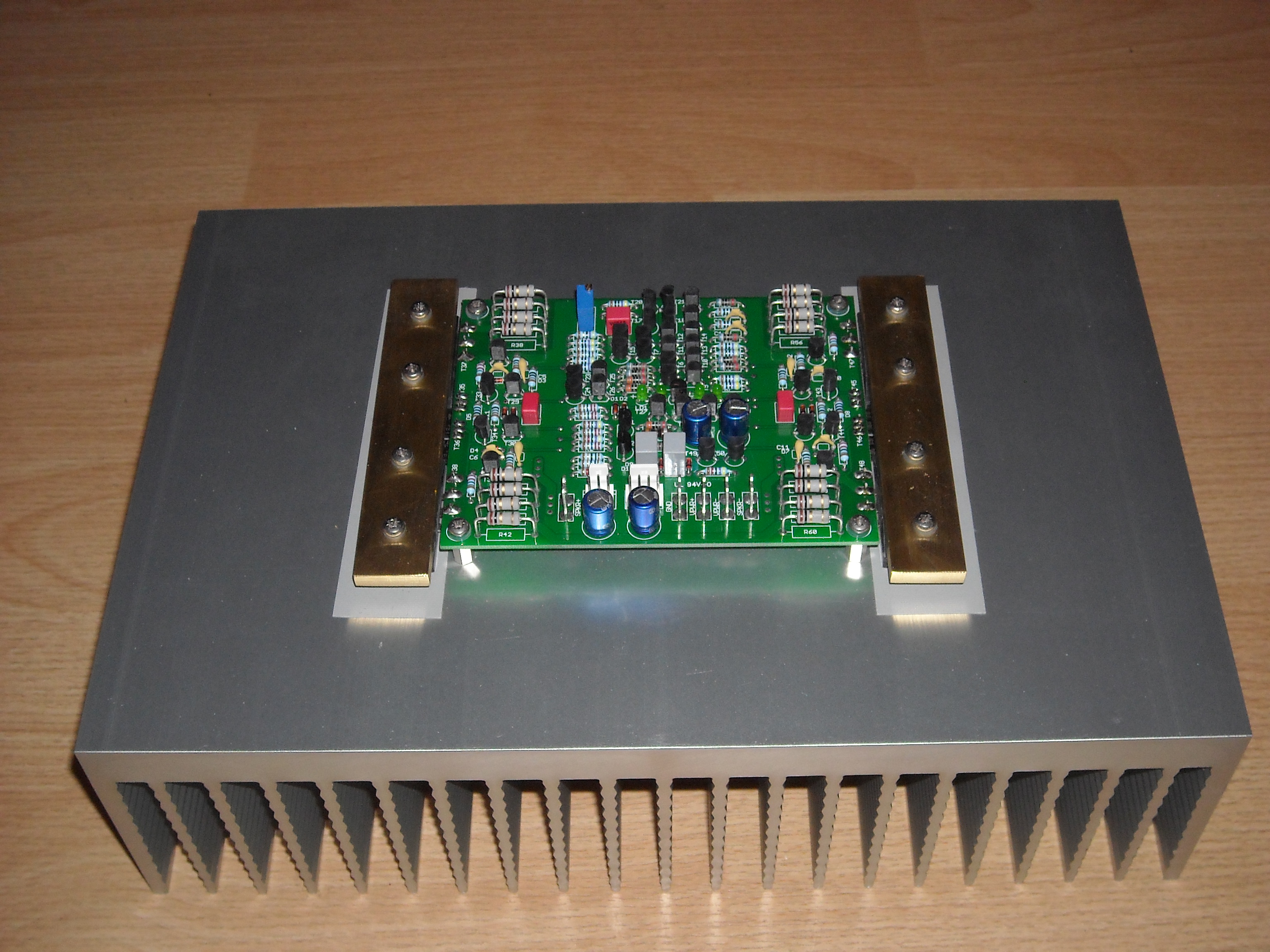

Helaas zijn de onderdelen nog niet in huis, zodat de afgelopen weken er weinig aan gedaan is.(helaas)
Voor de behuizing ben ik nog bezig om aan de aluminium platen (op maat) te komen.
Maar een foto zegt meer dan woorden.
Groeten,
Dirk
Laatst gewijzigd door dirk55 op zo 17 jan 2010, 21:55, 1 keer totaal gewijzigd.

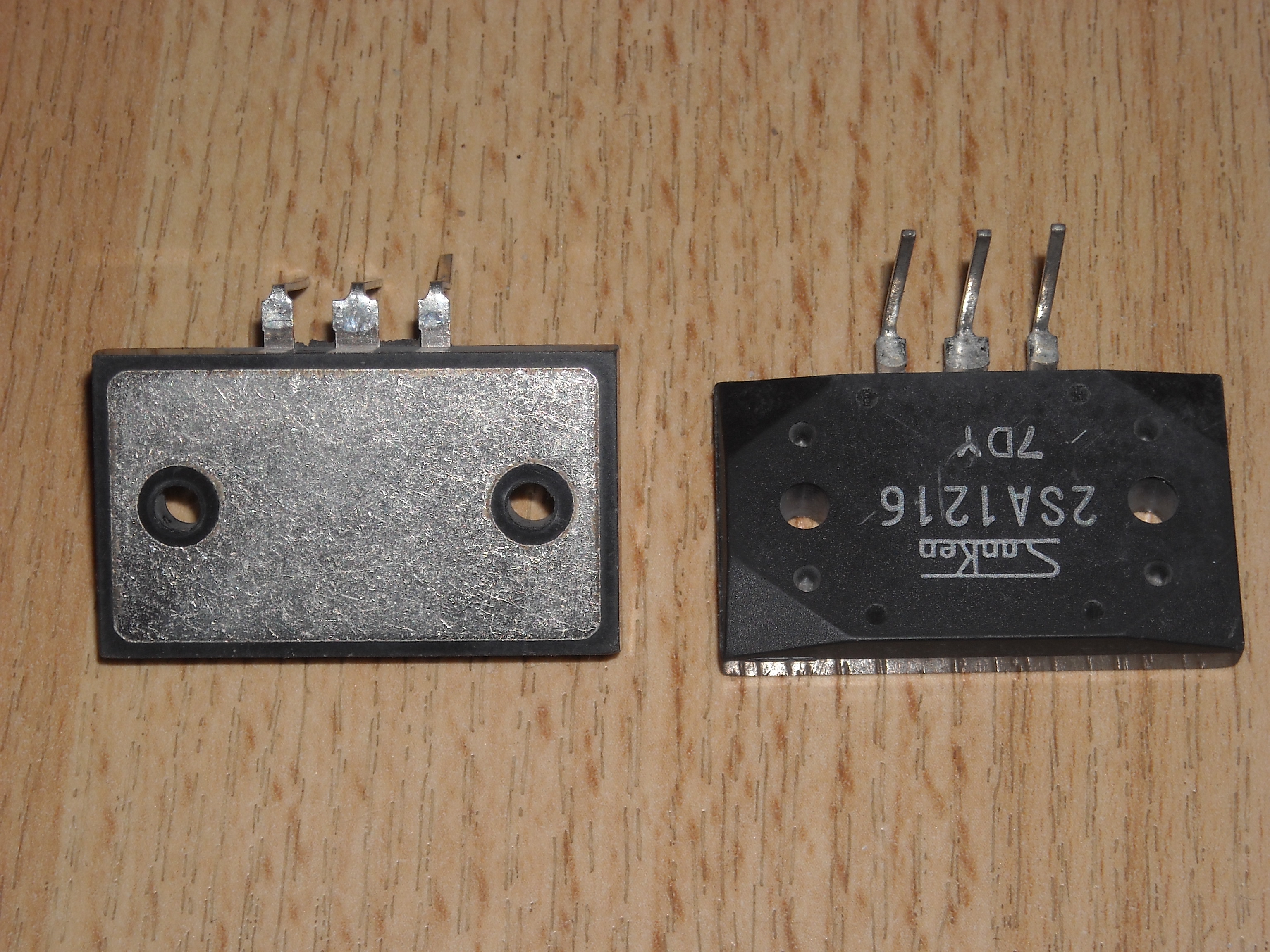

Ik zie dat er isolatieplaatjes liggen onder de transistors, met je messing strip verbind je toch toevallig niet de behuizingen van beide transistoren ( via het schroefje ofzo ) ?

Hoeft niet denk ik :wink:
Volgens mij is alleen de achterkant geleidend. (metaalplaatje)
De rest is geisoleerd, ook de gaten.

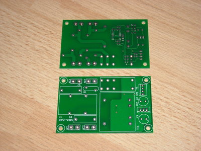

De spullen van Sander zijn aangekomen.
Dus de BC's kunnen er nu ingesoldeerd worden.
Ook de printen voor de softstart zaten er bij.
Nog even de componenten bestellen en dan kan deze ook opgebouwd worden.
Op de printen zitten smd componenten.
Dit zal de eerste keer zijn dat ik smd soldeer.
We zullen zien of dit goed gaat.
Groeten,
Dirk

Zo, vandaag en begin gemaakt met het bestukken van de softstartprint.
Het smd solderen gaat wel aardig.
Wat hierbij voor mij belangrijk is is goed licht en geduld.
Groeten,
Dirk
