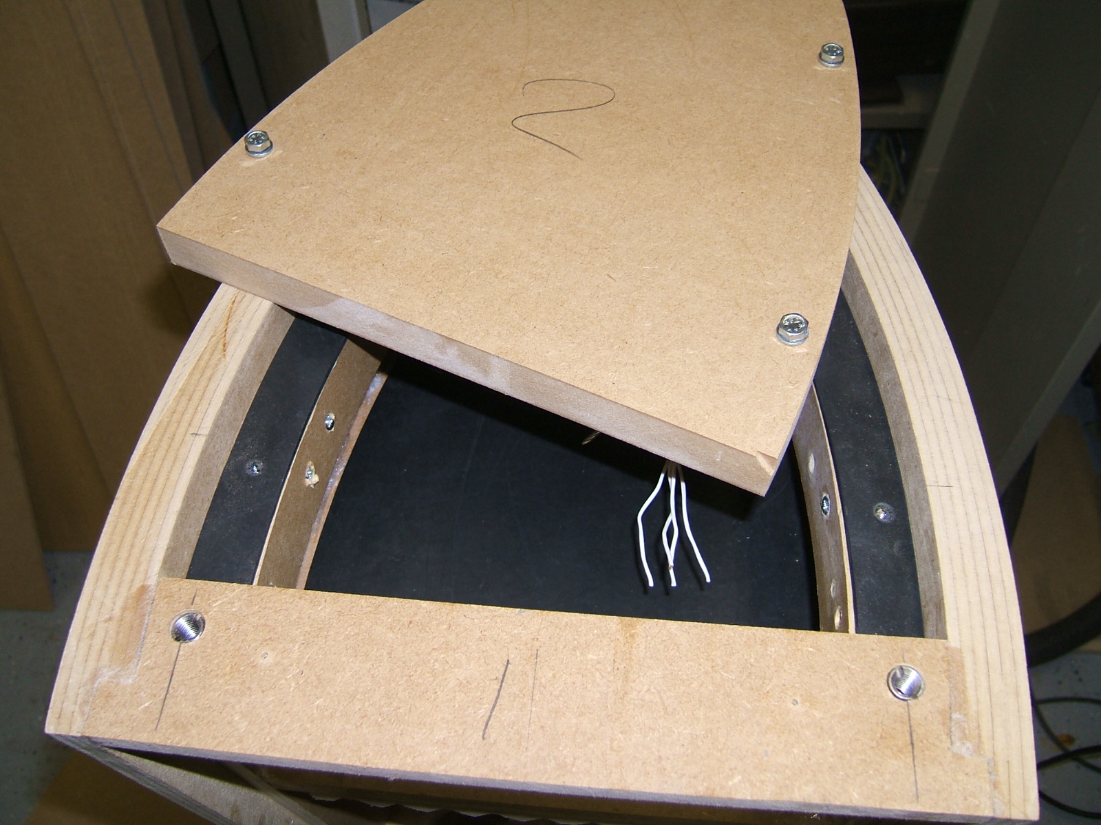

Het piramideprofiel is een uitprobeersel, ik heb dit wel even overlegd met speakerland, en ruud stond er niet negatief tegenover, ik moest nog wel ander dempingsmateriaal toepassen, ik vond het er wel grappig uitzien.
Stel dat het verkeerd uitpakt, dan zijn de blokjes evt. vrij eenvoudig te verwijderen, ze breken al snel af.
Voor wat betreft de bekabeling, neig ik heel erg naar 47 labs 4708, deze heeft een dikte van 0,4 mm of 0,65 mm, de dunste zou ik dan kunnen gebruiken voor de tweeter en de dikkere voor de woofer.
Ik lees erg veel goede recencies over deze kabel, en ik heb zelf de interlinks van hetzelfde materiaal en ben daar erg tevreden over.
Over een eventuele helmholzresonator moet ik nog eea opzoeken, ik heb me hierin nog niet zo erg verdiept en weet er nu nog te weinig van, maar dat komt nog wel.

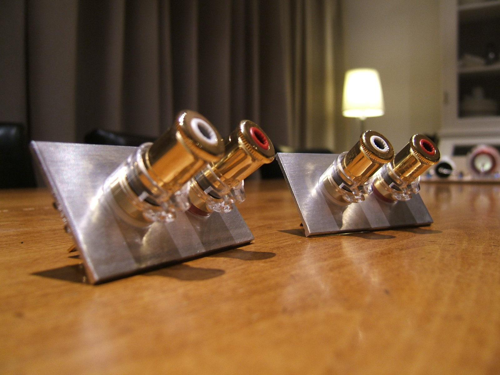

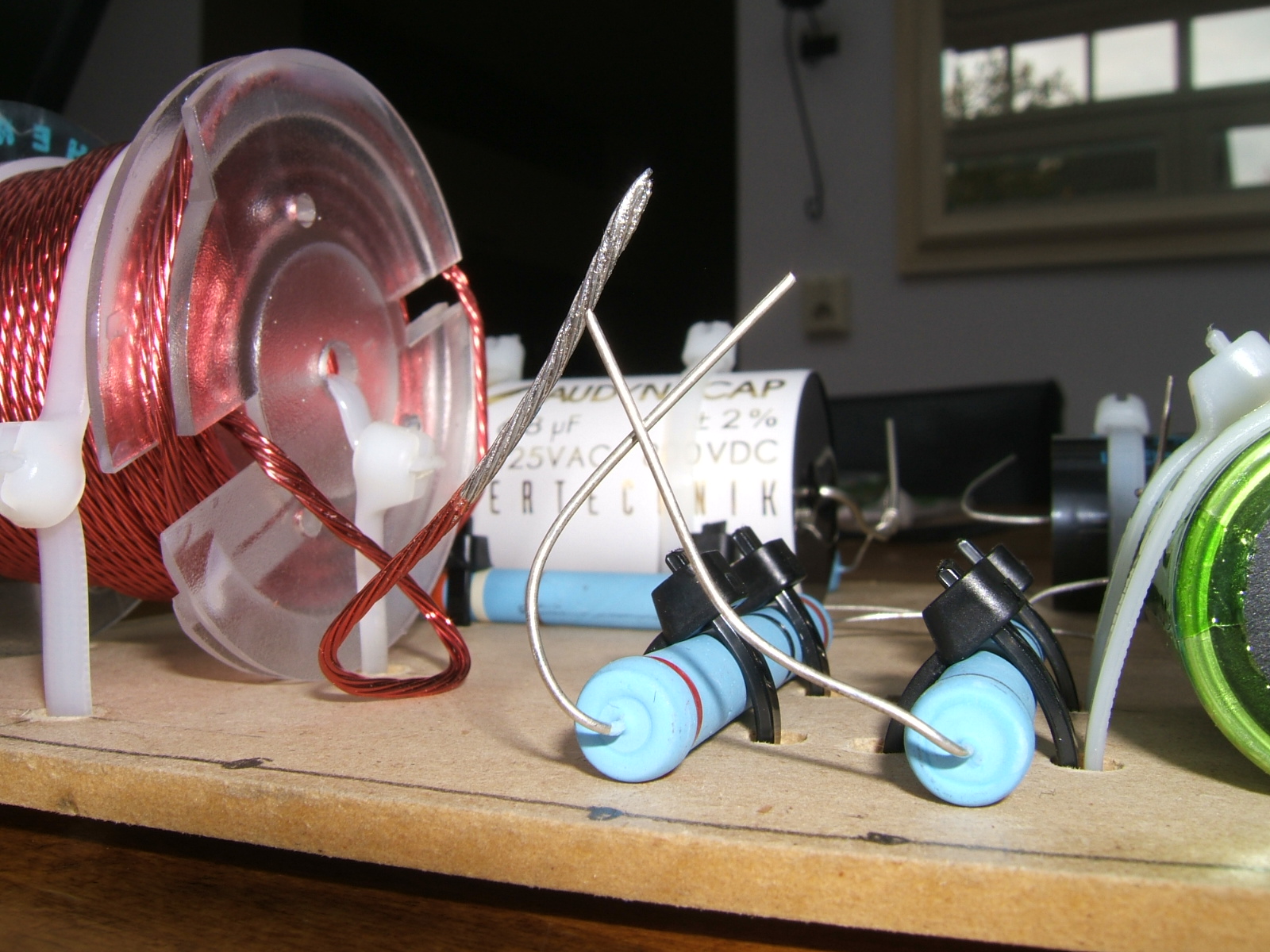

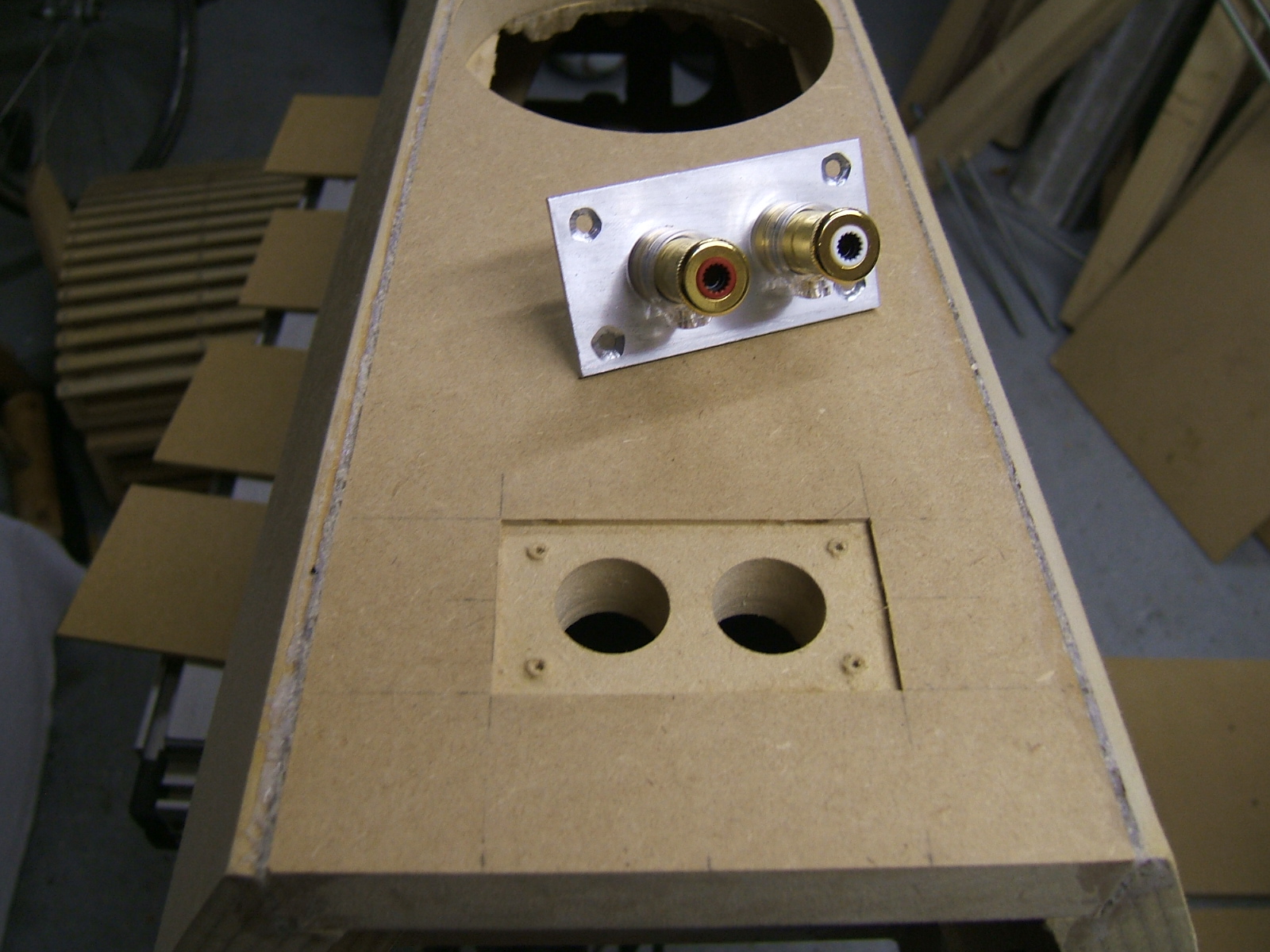

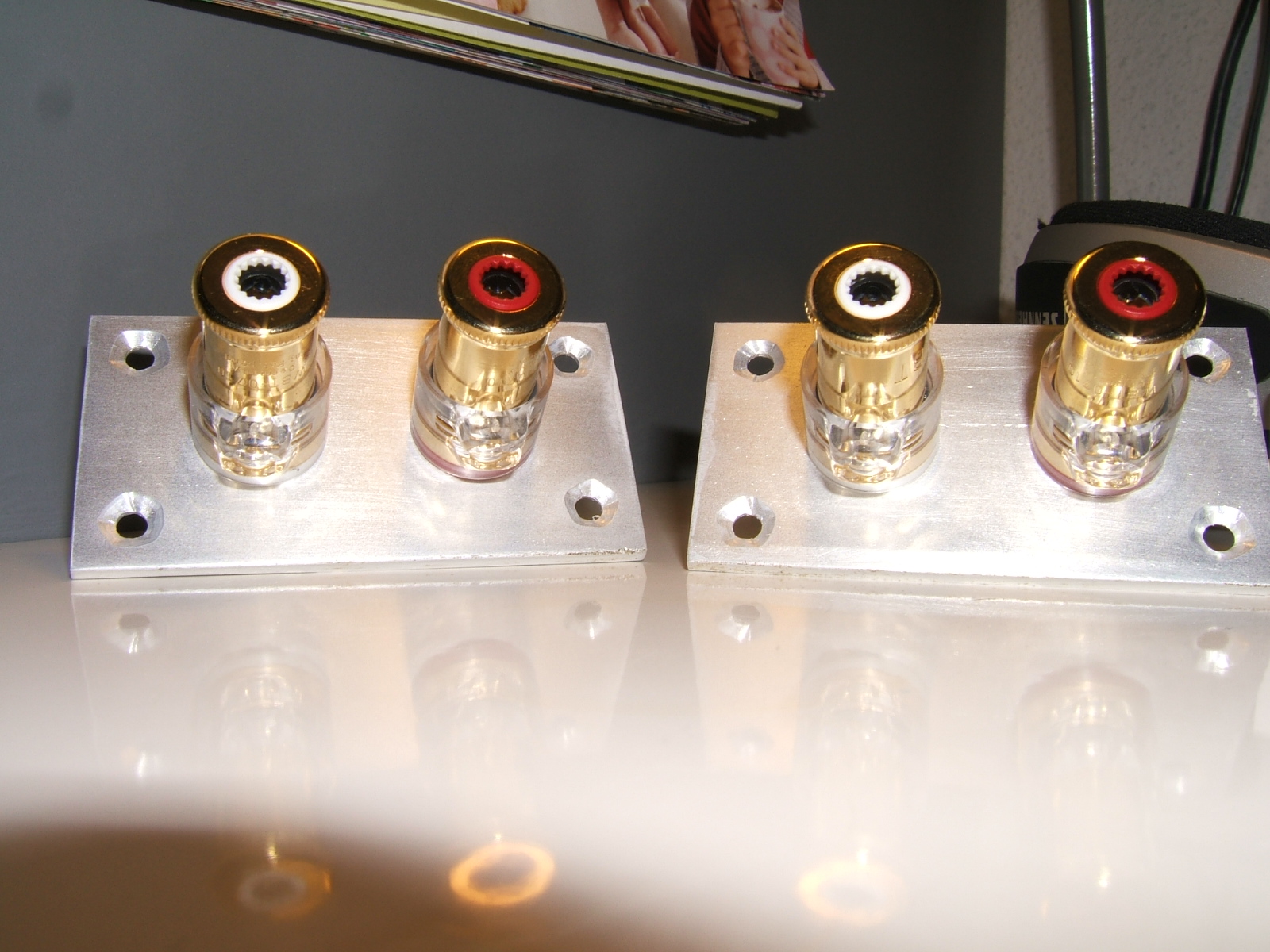

Vandaag de filters gedeeltelijk in elkaar gesoldeerd, inserts voor de bodem aan gebracht en inserts voor de spikes geplaatst.
Voor de WBT aansluitklemmen heb ik een aluminium plaatje gemaakt
Gr Frank
Gr Frank

Bedankt voor de complimenten !
Ken je dat. adhd
, soms wel handig

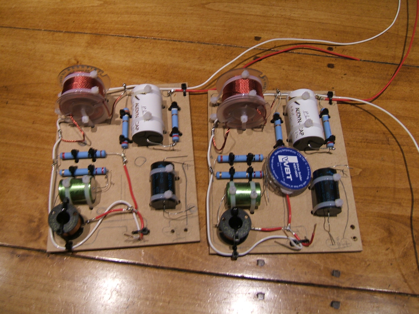

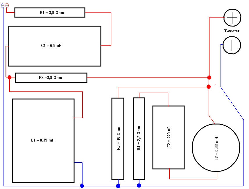

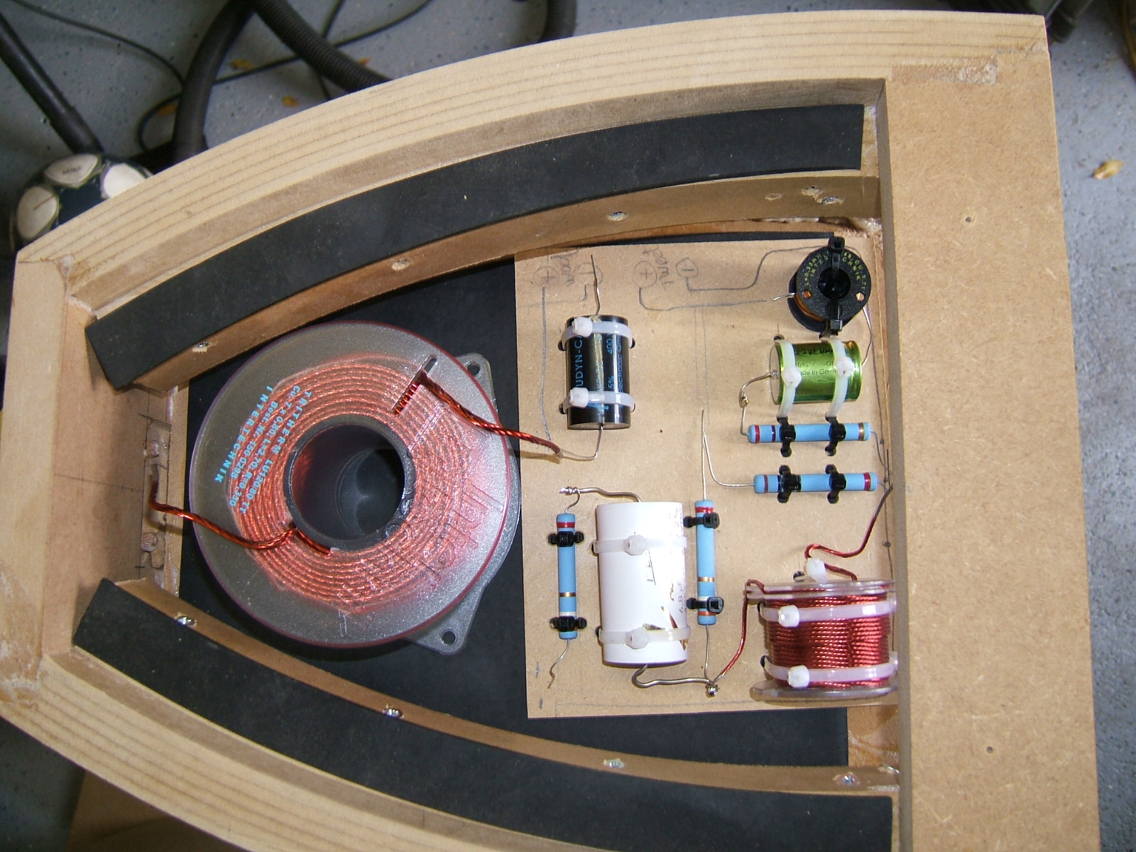

aangezien ik niet zo'n hele grote ster ben in elektronica, vraag ik de kenners om even naar de opbouw van het ultimo-filter te kijken.
De mkp condensator van 15 uF is uiteraard voor het laag en er moeten nog enkele stukjes draad gesoldeerd worden.
Gr Frank
Gr Frank

Re: variatie op een scan speak 2-weg
Dan heb jij vast veel last van de HD ?
Ik ken mensen die vooral ook veel last hebben van de AD, en nog geen 5min ergens aan kunnen zitten.
Filter controleren is op afstand heel erg lastig.Een schema zal ook wat beter helpen
gr frank
Als je het zo gemaakt hebt als je eigen schema, is het helemaal goed

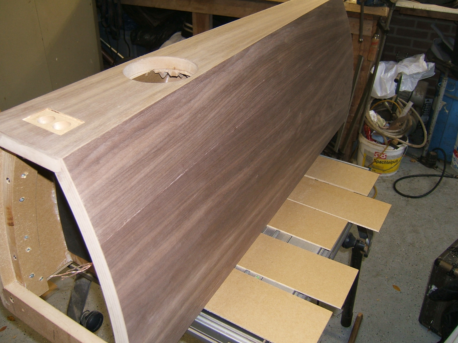

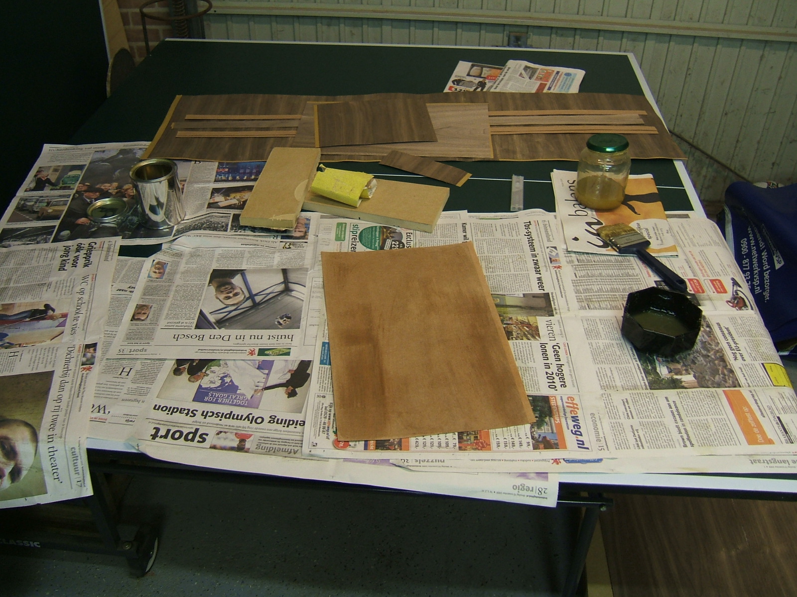

vandaag heb ik fineer gehaald bij de arnhemse fijnhouthandel, geweldige zaak waar je rustig kan zoeken en ze hebben ontzettend veel keus, het is amerikaans noten geworden,dat later met danish oil zal worden behandeld.
De filters zijn voor 90 % gereed en ik heb een uitsparing voor de aansluitterminal ingefreesd.
De interne bekabeling is ook bekend, het wordt kimbe 4TC voor de woofer en 47lans 4708 OTA voor de tweeter
Van mijn buurman kreeg ik een goede tip om het aluminium plaatje mooi mat te krijgen, gewoon even koken in water met wat soda, het aluminium wordt hierdoor mooi mat van kleur.
Het vel fineer (kuiperflex 250x122), heb ik vanavond op maat gesneden, zodat ik het er morgen op kan gaan lijmen.
fotos volgen
gr Frank

Klopt.franks schreef:Van mijn buurman kreeg ik een goede tip om het aluminium plaatje mooi mat te krijgen, gewoon even koken in water met wat soda, het aluminium wordt hierdoor mooi mat van kleur.
Hier iets over bruisen/ventileren en doorkoken in gedemineraliseerd water om de oxidelaag te deactiveren.

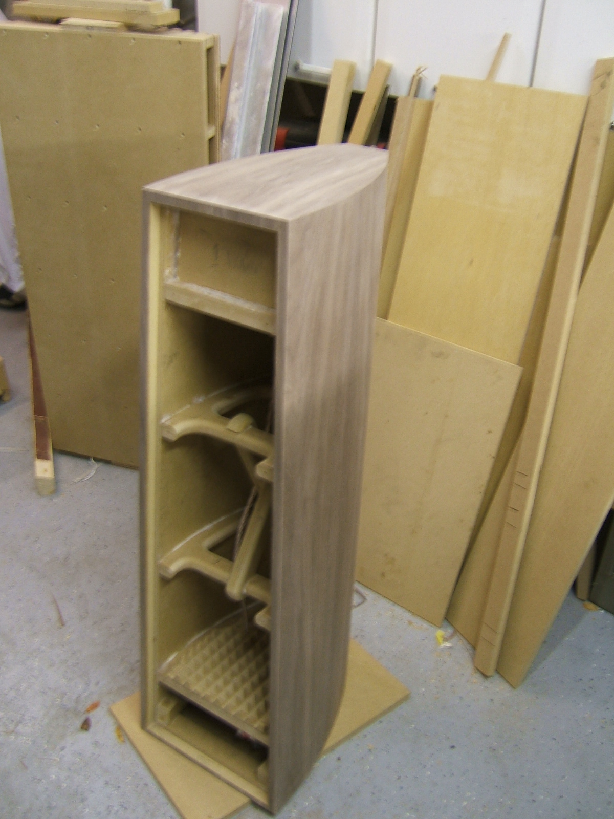

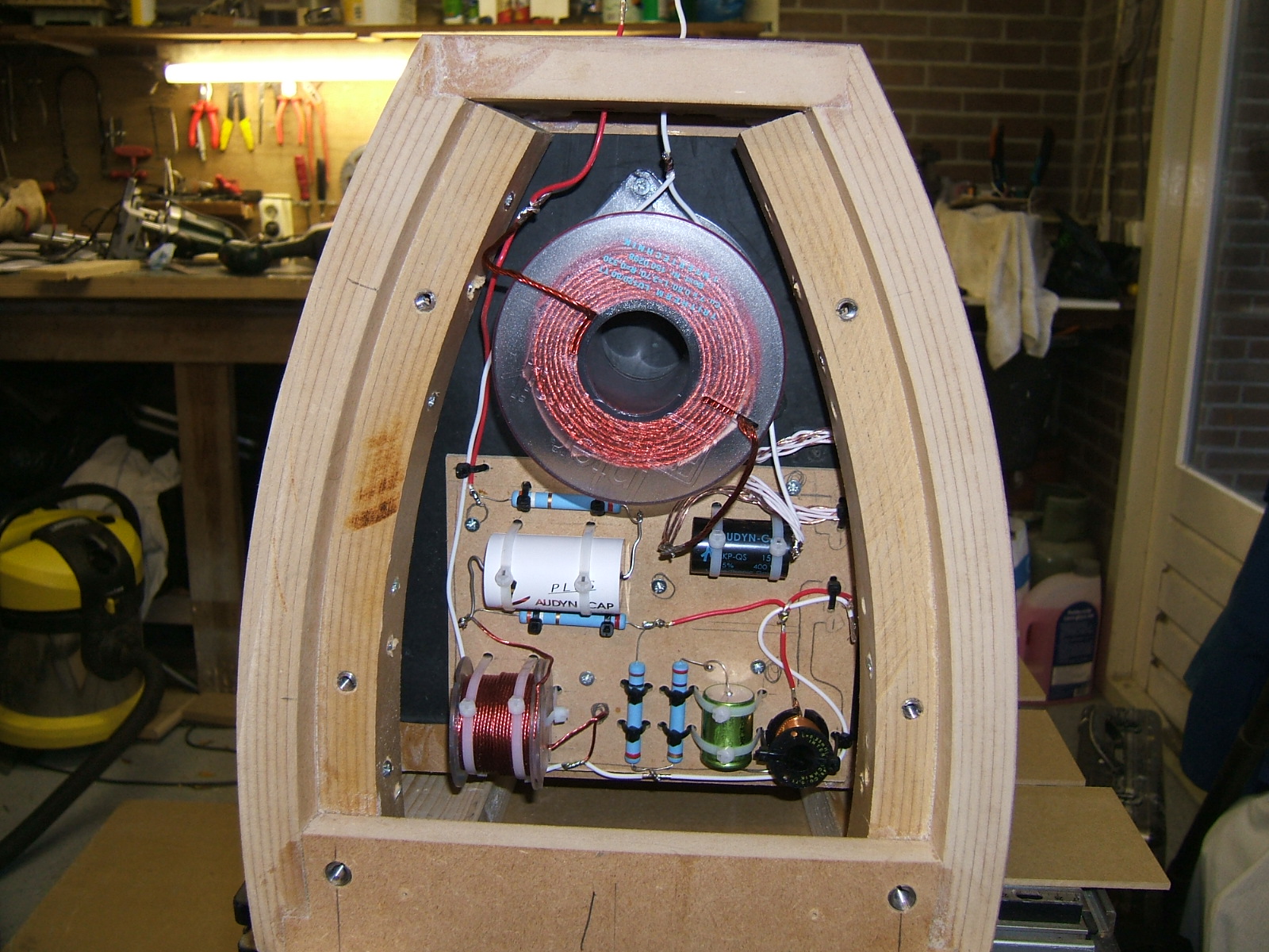

De eerste luidspreker is gefineerd, in beide kasten zijn de filters nu geplaatst, morgen de tweede verder fineren en dan kunnen de baffles erin eplaatst gaan worden, kortom: het einde is in zicht
Gr frank

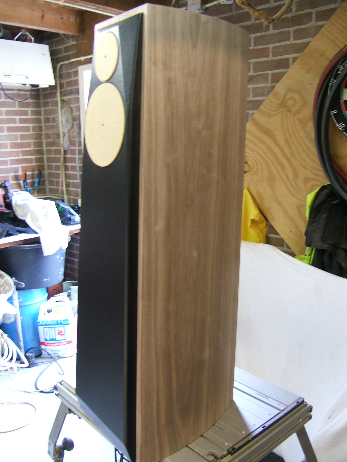

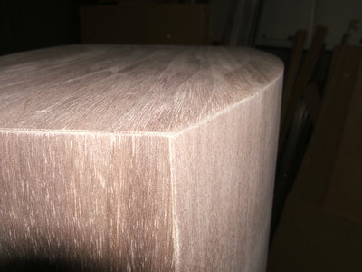

Vandaag verder gegaan met fineren, beide kasten zijn nu klaar, na het fineren alles geschuurd met korrel 120-280-600, het resultaat is een prachtig glad oppervlak.
De bedoeling is om de kasten in de olie te zetten, ik heb nog danish oil staan van een eerder project, maar na 4 behandelingen kleurt het amerikaans noten naar onze zin iets te donker, ik zoek dus verder naar een olie die niet zo kleurt.
De 47labs 4708 kabel tbv de tweeter vanmiddag opgehaald en vanavond de eerste kast mee bedraad en gesoldeerd zodat de bodem er weer in kon.
Ben nu bezig met loodbitumen plakken en pritex snijden en plaatsen.
Gr Frank

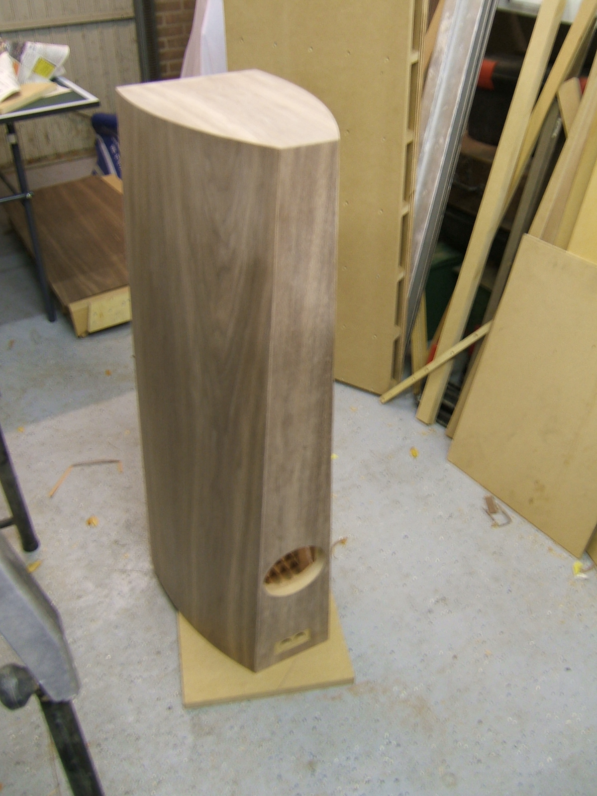

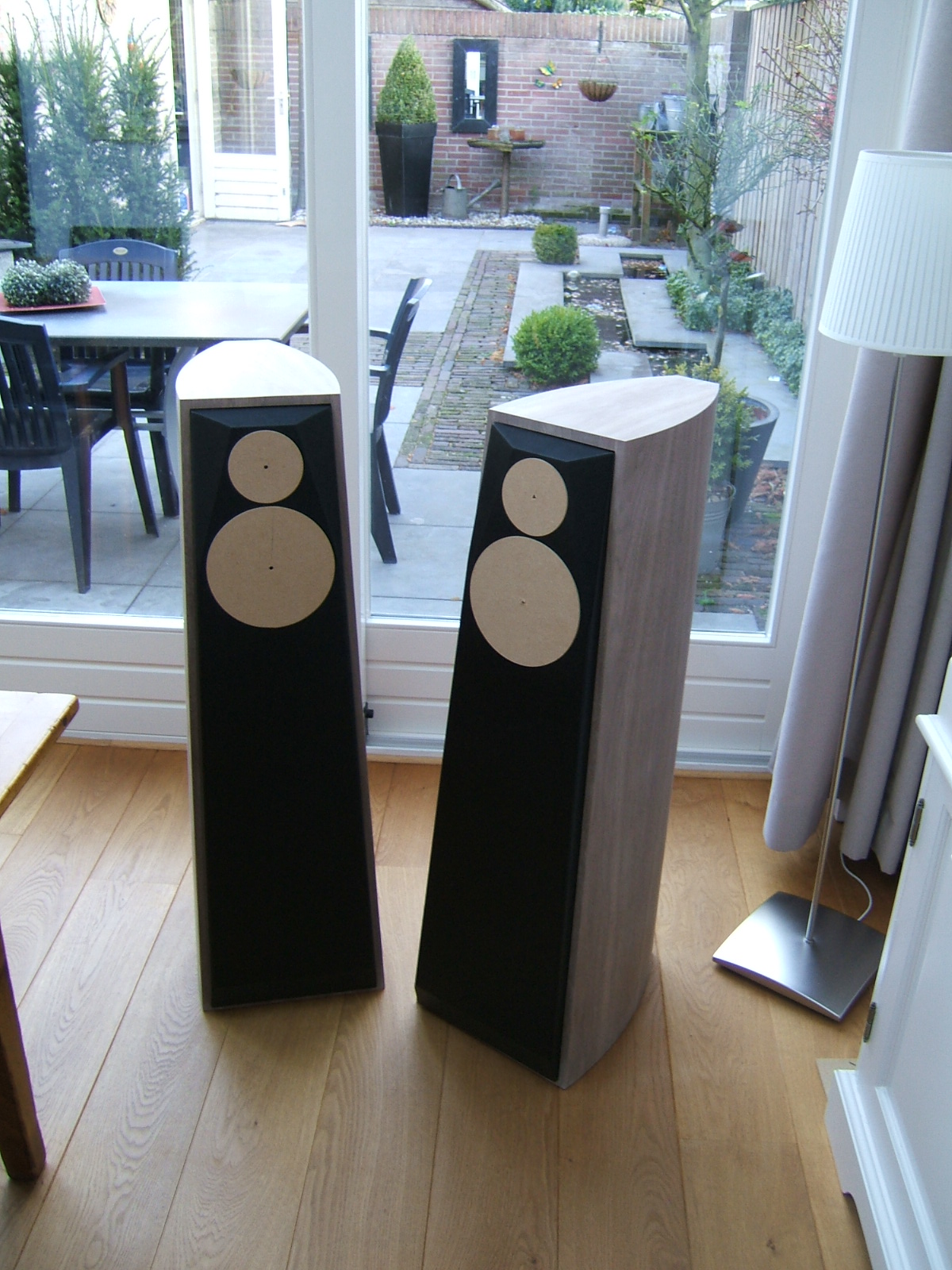

Beide kasten zijn nu zo ongeveer gereed om de baffle's in te lijmen, gaat waarschijnlijk vanavond gebeuren.
Ikheb alles nog een keer gepolijst met korrel 1200, waarschijnlijk komt er zijdeglans acryl parketlak of danish-oil op, ik heb nu 2 monsters gemaakt om te kijken welke het lichtst van kleur blijft.
Vanmiddag nog even bij speakerland langsgeweest om wat dingen te halen en nog wat dingen met Ruud door te spreken.
De service van speakerland is wat dat betreft geweldig goed, als je een vraag hebt krijg je altijd een passend antwoord.
Groet Frank
Groet Frank

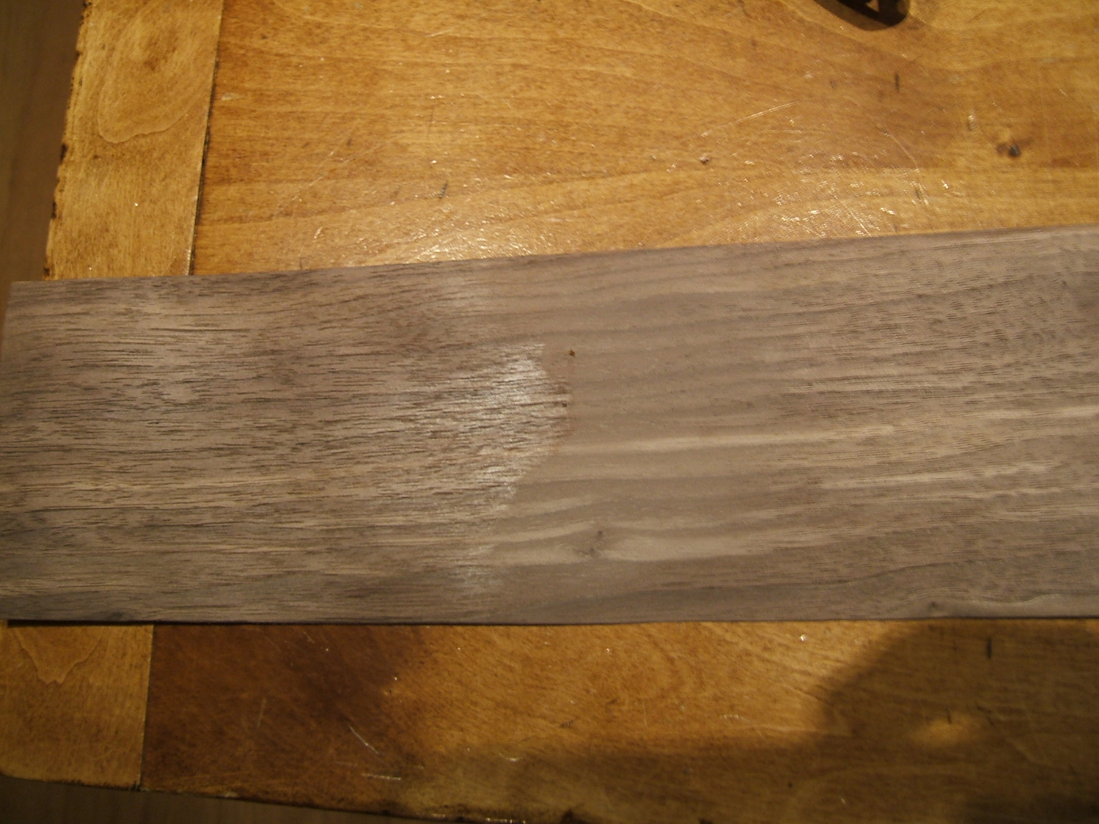

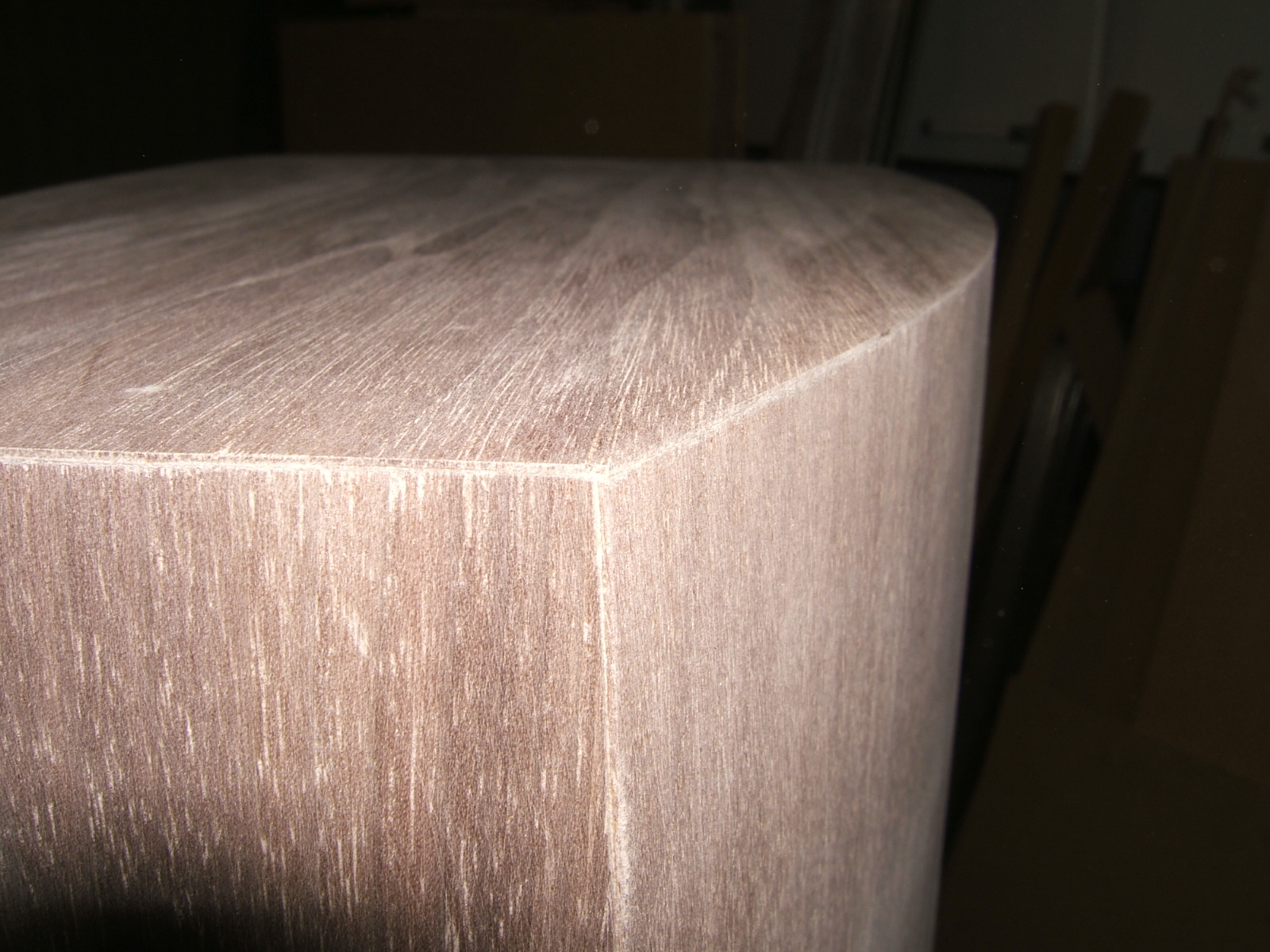

Frank,
dat begint er al keurig uit te zien.
Voor walnoot zou ik persoonlijk kiezen uit volgende 2 mogelijkheden:
Hoogglans, gesealed: dmv een eenvoudig te slissen grondlak de porien vullen. Wanneer alles werkelijk superglad is en nergens nog een putje te bekennen is, één enkele dunne laag hoogglans lak erop. Om meer diepte te krijgen in het hout kun je bij de eerste grondlak laag met een iets donkerder pigment werken. Dunne laag erop en dan fors schuren. De donkere lak blijft dan in de porien zitten (vooral in de spiegels en de tegendraad) en zal uiteindelijk het hout veel levendiger laten uitkomen. De volgende lagen zijn dan uitsluitend bedoeld om het geheel te sealen. De eindlaag is dan weer voor de krasbestendigheid.
Mat tot licht satijn, open porige oppervlakte: een dunne laag grondlak die voorzien is van een beetje wit pigment (opaal wit). De lak gaat het hout laten verdonkeren, het beetje pigment gaat het terug uitlichten. Als je dit goed doet krijg je de kleur van het droge onbehandelde hout. De laag niet schuren maar gewoon met wat staalwol of een schuurspons of matje glad maken. De eerste laklaag laat nml de houtvezels rechtop staan. Die puntjes moeten gewoon weg. Omdat de grondlak niet krasbestendig is moet er nog een dunnen eindlak op. Eén laagje is in princiepe voldoende. Een harshoudende lak zou ik hier niet nemen omdat die terug gaat verdonkeren en je porien gaat sluiten. Cellulose lijkt me niet verkeerd. Keukenbouwers gebruiken prettig werkende lakken hiervoor maar in de DIY vind je ook wel wat, zoals Gori (dacht ik toch dat het noemde). Verkrijgbaar bij Vox Humana in Vlaardingen.
By the way: daar bij Vox Humana weten ze ook hoe je de produkten moet verwerken. Ze doen dat zelf al 25 jaar.
Ed.
Ed.
het valt me op dat je nu nog steeds in de kast kunt. Daarom wil ik het nog een keer benadrukken om een Interne Helmholz resonator in te bouwen. Je zit nu, ondanks de schuine plaat bovenaan, met een staande golf. Eens de kast toe is blijf je daarmee zitten.
Als ik kijk hoe je dit project hebt opgebouwd, met zoveel zorg, precisie en detail, dan heb ik het toch wel moeilijk om die staande golf zomaar te aanvaarden.
Groeten,
Ed.
Groeten,
Ed.
