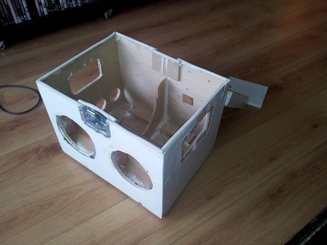

En dan nu vanwege overweldige respons :P het complete verhaal met foto's! Wij zijn na nog een avondje filteren nog meer tevreden.
Wij hadden dus een gave bootradio, maar de bandpass werkte niet en de visatons klonken nu ook niet bepaald goed (trompetter en nog wel meer ranzigheden). We wilden daarom de speakers dicht maken en hebben besloten om zo klein mogelijke kastjes om de speakers te maken, waardoor ze in 1L behuizingen kwamen te zitten. Dit had wel een nadelig effect (2e orde laagafval op 180Hz, dikke 8db bult op 350Hz).
De behuizingen zijn uiteindelijk gemaakt van 8mm MDF, waarmee we de visatons afgesloten hebben. Het was niet helemaal lijmklem proof, maar niets wat een accu en een 6pack Grolsch niet op kunnen lossen:
De kastjes zien er uiteindelijk zo uit:

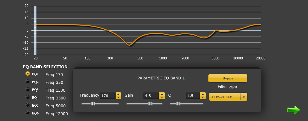

De MiniDSP. Prima apparaat! Wij gebruiken het 2 kanaals filter. We zijn daarom gaan filteren. We hebben eerst met een Nearfieldmeting (met de speaker op de grond en op een stoel om een beetje inzicht te krijgen wat reflecties zijn en wat de respons is). Daarna hebben we op gehoor wat extra correctie toegevoegd
Dit hebben we allemaal ingesteld:
Crossover
De Sub een bandpass tussen 40Hz en 250Hz
De visatons op 110hz High-Pass
Output EQ
We hebben enkel de Visatons gecorrigeerd. Dat was nodig.
De input
Op gehoor nog drie nare punten gevonden en gecorrigeerd.
Als laatste hebben we de inputgain van de Visatons 7db verlaagd en een delay van 1ms toegevoegd.

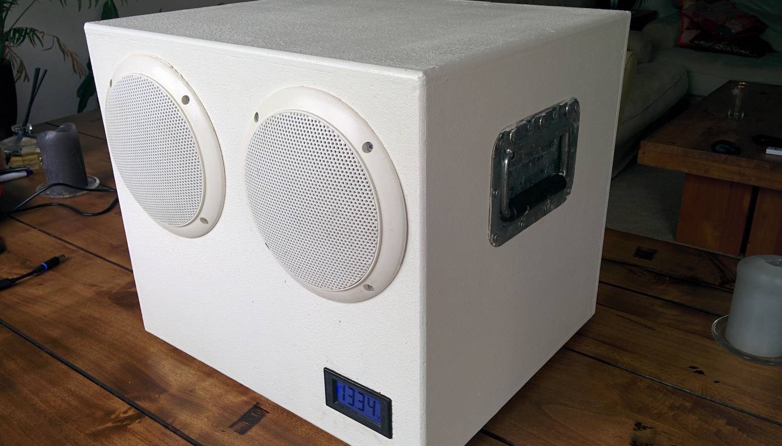

Dus we gaan opnieuw bouwen met dezelfde onderdelen:
- 2 TA2024 2x10watt versterkers
- 1 MiniDSP
- Visaton FR16FW waterdichte speakers
- Dayton SD215-88 DVC (niet de A versie)
- 12V 7AH accu
Filosofie van het ontwerp is meer rendement, in een zo acceptabel mogelijke behuizing met zo goed mogelijk geluid. Diepgang van laag zoals het nu is, is voldoende. We experimenteren daarom met de bandpass voor de laagweergave en gaan nu in plaats van 18 en 18L voor beide compartimenten voor 14L gesloten en 22L reflex compartiment getuned op 65Hz. Dat geeft theoretisch iets meer "bonk", maar wel een stukje meer rendement. De Visatons komen elk in een 5L behuizing te zitten die we vol stoppen met wol. Nog steeds te kleine behuizingen, maar dit is corrigeerbaar zonder dat je 6db+ bij moet equalizen (vermogen is beperkt :)).
Daarnaast maken we de kist zonder deksel, maar met vastgeschroefde achterkant die in twee delen afneembaar is (zoals een afneembare baffle van speakers). De electronica en aansluitingen komen allemaal op de afneembare achterkant. De batterij komt in de basreflexbehuizing. Bij een batterijwissel kom je dan niet meer bij de electronica.

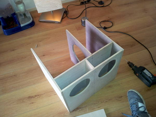

Kistje zit in elkaar, nu de electronica erin stoppen. Oude kist moest worden ontmanteld. Met een beetje pijn in het hart, want alles zat vast door de epoxy, hebben we hem kapot gemaakt :'(

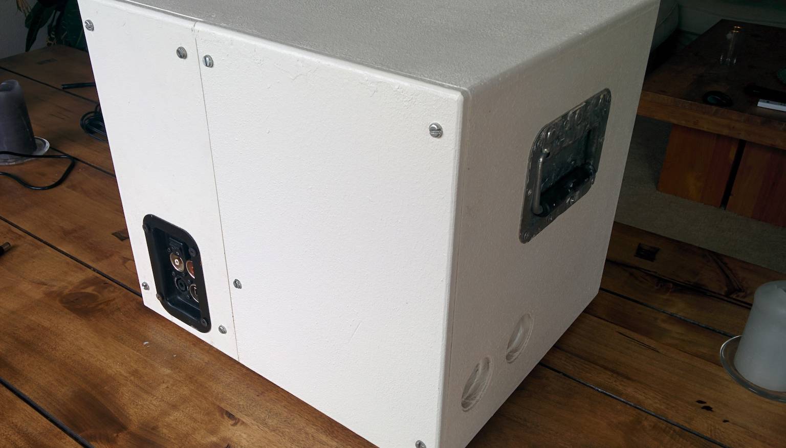

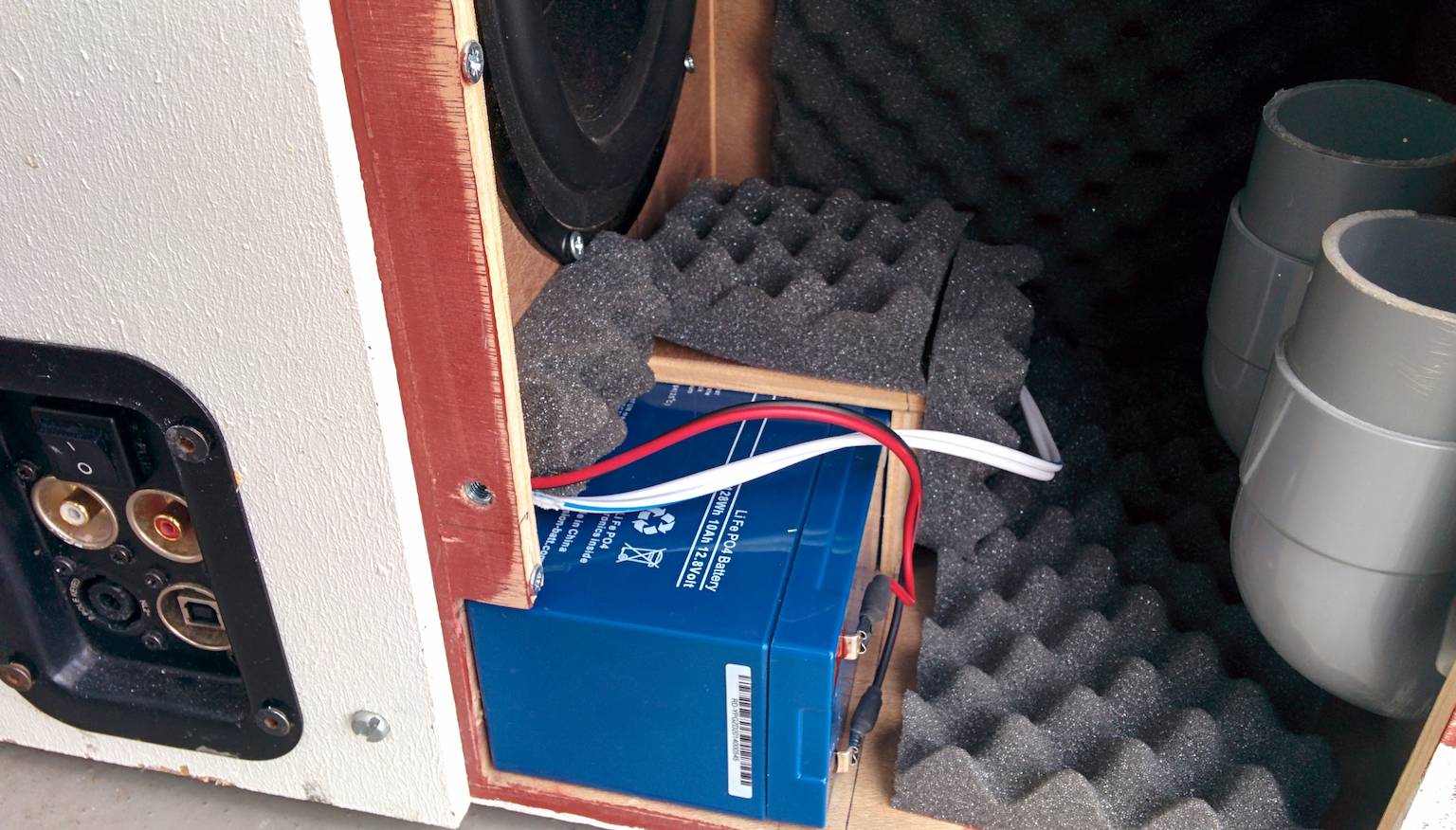

En klaar :) (we bouwen samen). Onze kratradio v3 is af + doorgemeten + dsp ingesteld.
Qua electronica zit er een 7.2AH 12V accu in, een mini dsp en 2 TA2024 versterkers:
Connector paneeltje

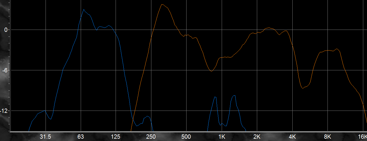

Meten met Smaart:
Respons van full range driver voor en na correctie:
En van het sub + full range met crossover:
Mini dsp settings voor full range, veel corrigeren, wel met goed resultaat :). Krijg je ervan als je goedkope full range drivers gaat gebruiken (waarvan ik er ook nog 1 kapot gestoken heb per ongeluk :+ ).
Klinkt goed nu, beter dan de vorige! Laag is met name beter door meer ruimte voor full range drivers. Klinkt meer als full range speaker ipv sub/sat setje. Geen gerammel meer ook en hij voelt degelijker aan.

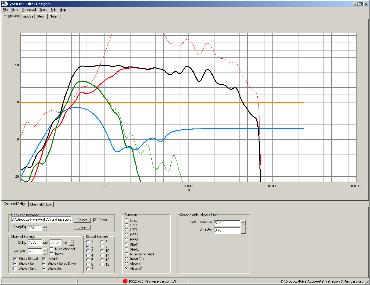

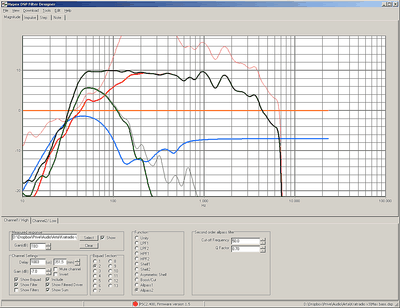

Verder ook eens wat betere metingen gedaan voor het ontwerpen van een nieuw filter.
Twee filters ontworpen (mijn Hypex software voor misbruikt :lol: ):
- een standaard versie met 2e orde high pass op de Visaton FR16 full range speakers
- een maximale output variant met de Visaton's (bijna) full range om de sub te ondersteunen :rock:

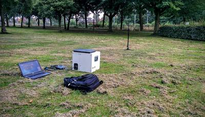

Vervolgens deze vandaag weer buiten gemeten (fijn zomer 8) ). De amplitude response is al wat anders dan gesimuleerd:
Terwijl de fase echt heel mooi gelijk is van sub en FR16 door toevoeging van een allpass filter aan de FR16 (nodig ivm de 4e orde akoestische high pass van de sub agv de bandpass behuizing)

Met een high pass op de Visaton's blijft het een stuk gezelliger. En klinkt het laag ook cleaner.

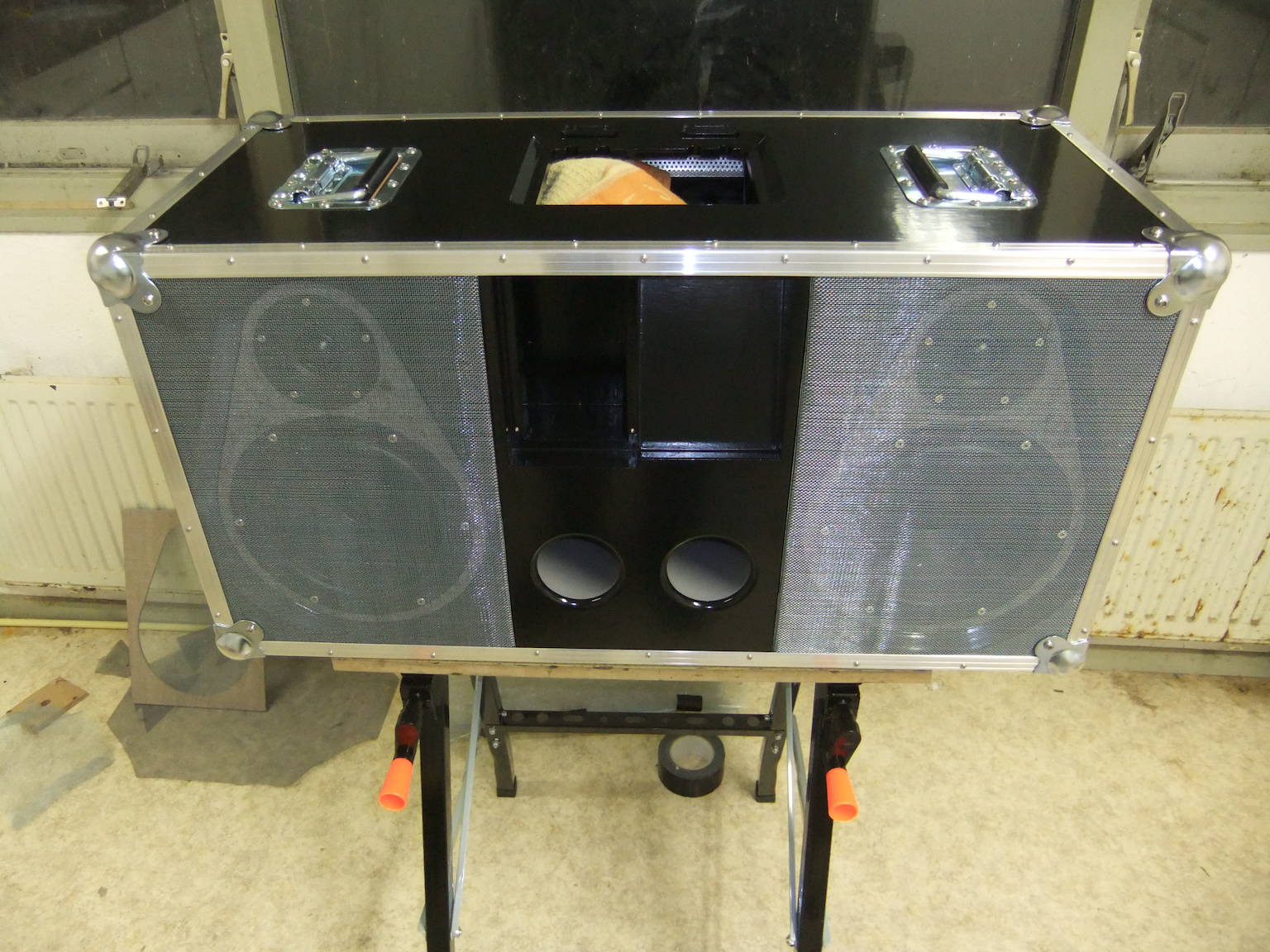

En weer strak in de lak :)

Die FR16 speakers van ons zijn niet perse het best, maar hebben een hoog rendement en zijn vrij hufter proof. Voor op de zeilboot was dat een wens.
Ik zou als je een basrelflex maakt, het laag in mono flink hoger (tot 200-300Hz ofzo) laten spelen en er dan 2 3" of 4" fullrange speakers bij gebruiken, met een redelijk rendement.
En dan die exemplaren uitzoeken waar hier ervaring mee is, zodat je een correctiefiltertje kunt kopieren uit iemand die een FR in een needle heeft gebruikt ofzo.
Enne, hoe die sub klinkt zijn we toch wel duidelijk over?
