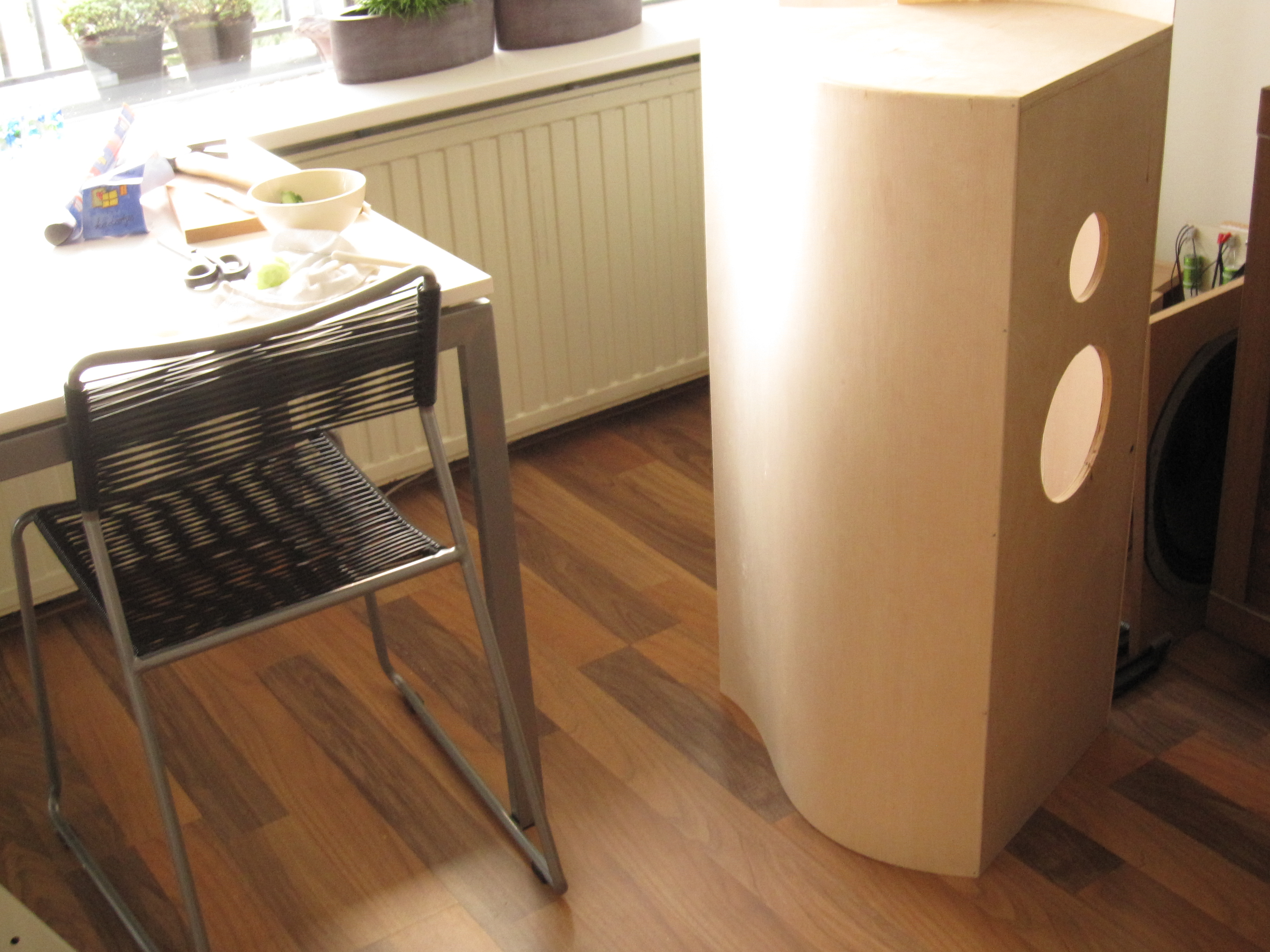

Ik wil gebruik maken van Berken triplex voor de baffle en de zijkanten.

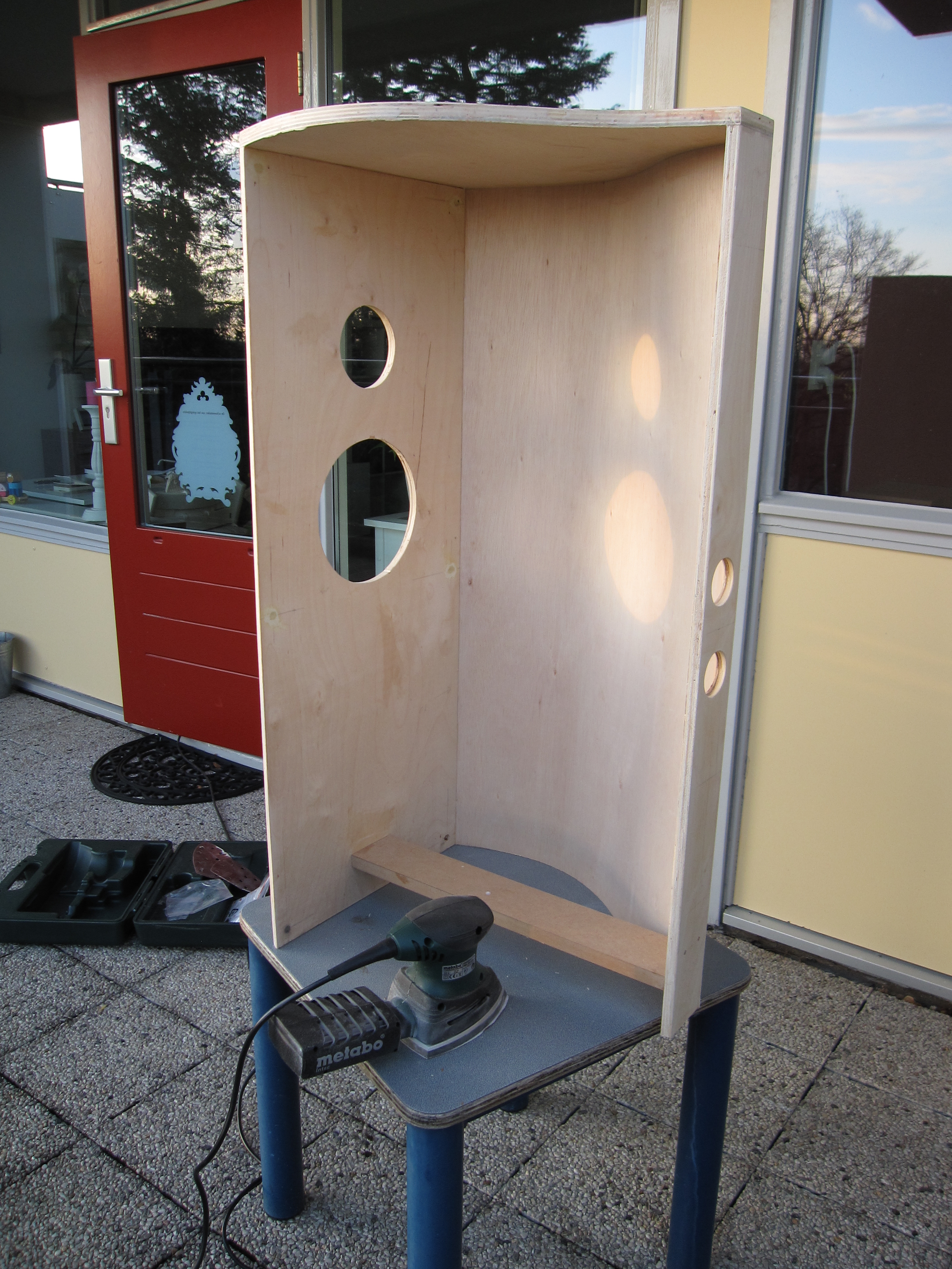

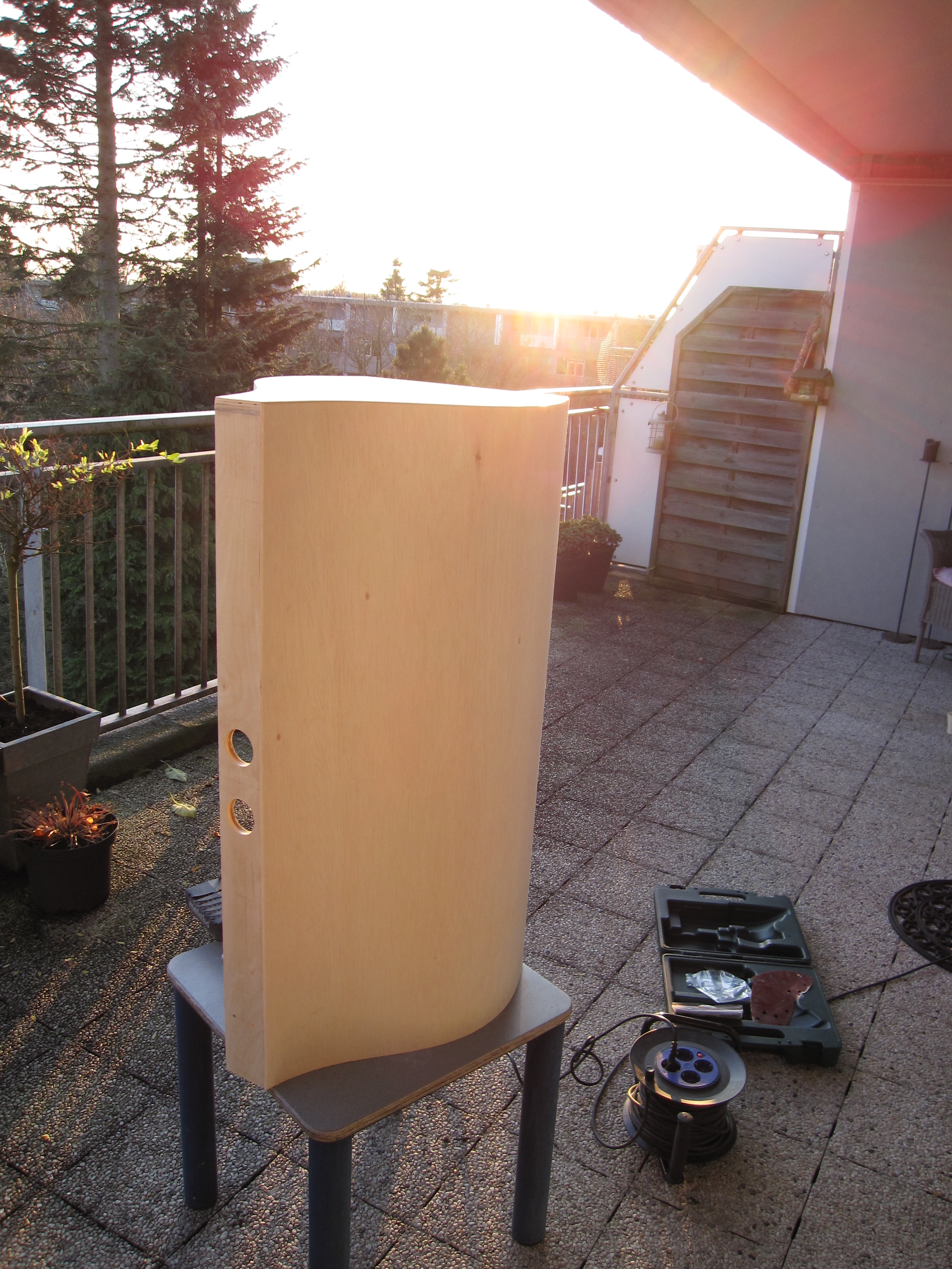

eindelijk weer wat verder
Zo, eindelijk weer wat verder. Ik heb net 1 zijkant helemaal er tegen en de overtollige randen er van af geschuurd. Vanavond de tweede kant er tegen. Op de foto's lijkt de speaker soms wat scheef, maar dat komt door het fototoestel.
Grappig is dat de uivorm, er ook beneden redelijk goed in blijft zitten. Ik had veel meer "verloop" verwacht.

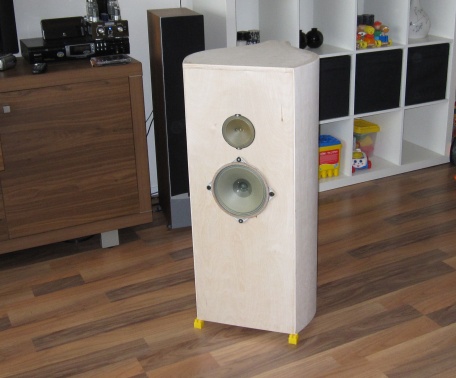

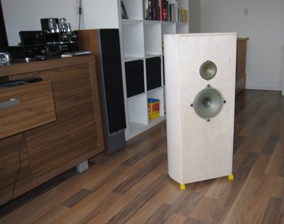

pootjes van 8 cm lijkt mij aan de korte kant..hemaworst schreef:Eindelijk!!! Ik heb de tweede in elkaar gezet en heb ze allebei spelend! De linkerspeaker moet ik nog de overtolige randen verwijderen. Ze moeten allebei nog geschuurd en gelakt worden, maar ik kon niet wachten om ze allebei te beluisteren. Ze klinken erg leuk
. Ze spelen op dit moment op een KT88(11 watt). Wat me net als RobertD opvalt is dat er soms wat veel bas aanwezig is. Ik heb ze net op pootjes van 8 cm gezet en het lijkt daardoor een stuk af te nemen. Wellicht neemt het wat af zodra ik ze gelakt heb?
zo tussen de 15 - 20 cm lijkt mij beter
Re: Saba Cello
@weidok: De pootjes van 8 cm komen uit de blokkendoos van mijn zoontje
Er zitten geen blokken van 20 cm in, dus zal zelf wat gaan fabrieken

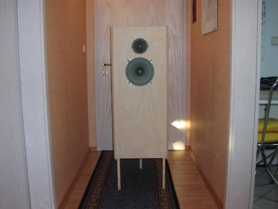

De onderkant van kast moet volgens mij op minstens 20 cm van de vloerhemaworst schreef:@weidok: De pootjes van 8 cm komen uit de blokkendoos van mijn zoontjeEr zitten geen blokken van 20 cm in, dus zal zelf wat gaan fabrieken
lijkt mij als de foto's van Methe zo bekijk
link http://methe-family.de/sabacello.htm

Ik ben gisteravond even bij Hemaworst op bezoek geweest. Vèèl te lang geleden voor het laatst.
De speakers klinken echt heel erg goed met akoestische muziek. Met stemmen klinkt het echt heel mooi en levensecht. Het stereobeeld is echt gestoken scherp (KT88 SE versterker)! De hoge tonen klinken ook gewoon heel erg goed. Dat had ik niet verwacht van een papieren conus van die afmeting.
Wat wel blijft knagen (lijkt mij) is dat de speaker alleen niet erg neutraal is. Dat vraagt wel enige uitleg; hij geeft alle frequenties wel netjes even hard maar in de bas gaat het mis. Hij is dus wel 'neutraal' met klassieke muziek en jazz in kleine bezetting. Maar met pop of niet akoestische muziek gaat het helemaal mis in de bas. Even grof geschat zat de Q ergens op 2 of zo. De cd van Tom Waits (zie boven) klonk echt net of je in de bar naast het concertzaaltje van een liveconcert zit: je hoort eerst de hoge tonen van de muziek en de bas komt er veel later achteraan. Dus een drumkick klinkt als taf... ... bwooooooom.
De kast slaat dus echt energie op in het gebied <400Hz. De zijkant is ook best wel een grote lap die maar aan 3 kanten ondersteund wordt. Je voelt 'm ook echt trillen. Ik wou m even aandrukken om te dempen.
Toen donderde de speaker zo van de blokkendoos blokjes af.
Oeps. Hij ziet wel heel groot uit maar het weegt echt niks.
Trouwens: je ziet de afwerking niet echt goed op de foto's.
De tweede is al veel strakker. Het triplex splintert erg makkelijk en dan moet je het rond gaan schuren om weg te krijgen. Ach nou ja, ze zien er in ieder geval mooi uit. En dan zijn ze nog niet eens af. En stukken beter dan die rechte open baffle MDF dingen. Ik heb sowieso geen recht van spreken want Kaiton heeft tenminste wat gemaakt. Ik nog niet.
De bas is eigenlijk gewoon niet in orde. Ik denk dat de zijkanten nog best wel een brace op een slimme plek kunnen gebruiken. Maar eigenlijk moet je dit geen bas voeren. Gewoon in een iets kleiner kastje en op 200Hz HP en dan een Ripohl er onder.
Ze hebben echt iets bijzonders, maar je kunt er gewoon niet alles op draaien.
