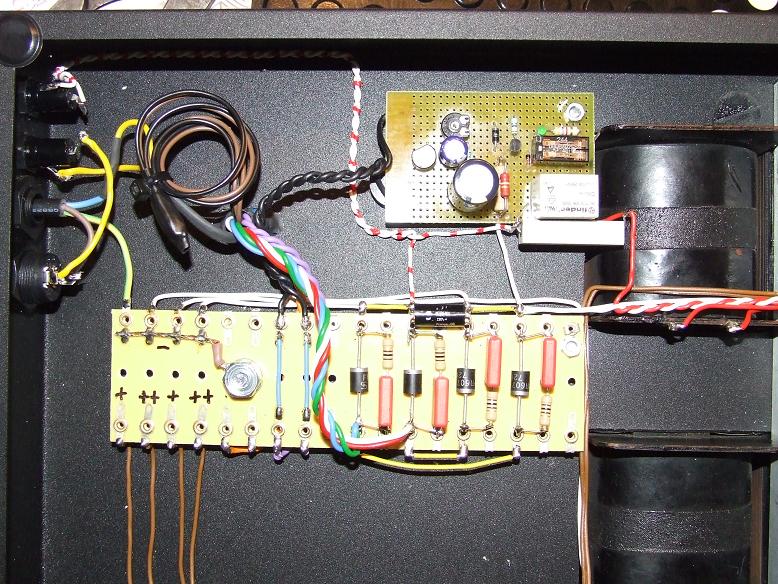

De voeding is nu klaar. Alleen de kabel naar de eindversterker moet er nog aan.
Ik heb de inschakelvertraging/softstart gemonteerd. Als ik hem aanzet worden eerst een paar seconden ( dit is instelbaar ) de elco's opgeladen via een 470 ohm weerstand. Na de inschakelvertraging wordt deze weerstand overbrugt door een relais. Dit relais heeft een wisselkontakt. Als ik de versterker uitzet worden de elco's ontladen via een andere weerstand aan het 2de kontakt van het relais. Zo is de ontlaadweerstand niet verbonden als de voeding aanstaat :D

De voeding is nu af. Nog een extra relais toegevoegd die de hoogspanning direct afschakelt als de voeding uitgezet wordt.

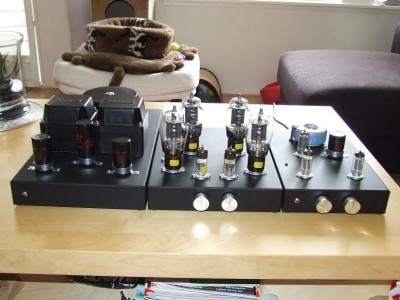

En toen was er een chassis voor het eindversterker deel :)
Gister nog even een simpele tafelkolomboor gekocht. Erg handig voor dit soort werk. Vooral de grote gaten ( stappenboor ) gaan veel beter door het instelbare toerental en het grote koppel. Vooral bij grote gaten mag het toerental niet te hoog zijn.
De buizen zijn behoorlijk groot :shock:

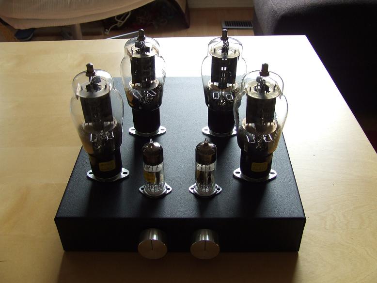

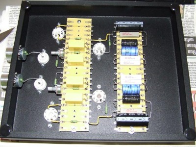

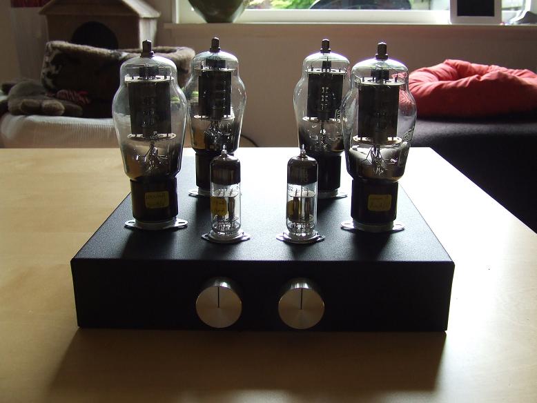

De fasedraaiers zijn nu ook zo goed als klaar :)
Versterker is mooi overzichtelijk gebouwd en ziet er netjes uit.
De 2 potmeters in het midden zijn om de balans tussen de pushpull buizen in te stellen.

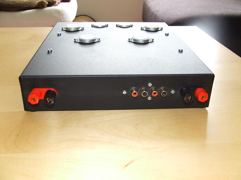

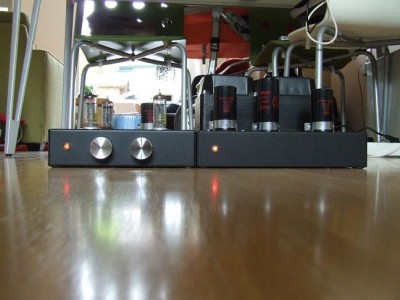

Aansluitingen op de eindversterker zijn gemonteerd. Komen nog wel mooiere boutjes bij de tulp chassisdelen. Verder nog een paar overzichtsfoto's met de stand tot nu toe. Begint er behoorlijk op te lijken :)
Ziet er al veel belovend uit.. Mag ik je geheel vrijblijvend even wijzen op een ebay-store die veel mooie schroefjes heeft.. Goede kwaliteit, sehr billig en prima service (geen belachelijke verzendkosten enzo).

Twee ingangen op de eindtrap? Of is dat een doorlus?
sevenup
Berichten: 2777
Locatie: Hengelo (ov)
Bericht door sevenup »
Het is een doorlus :)
