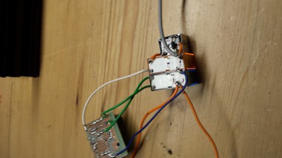

Hierbij de softstart-schakeling, die ik gebruik.
Softstart trafo + schema voeding 4x UCD.docx
(96.97 KiB) 53 keer gedownload
Is serie met de zekering zitten de relaiscontacten van het 230 v relais dat volgens mij (af en toe)bromt. :(
Dit relais wordt geschakeld door een low-power relaistje (wit) dat vanuit mijn DLCP wordt aangestuurd.
Op de foto zie je de boel vlak voor de inbouw. De 3 relais zitten pal tegen elkaar. Het relais dat volgens mij bromt, zit in het midden.

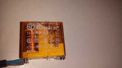

De 2e foto is van het 230 volt relais; Finder 40.51.
Omdat het 230 volt relais pal tegen het 24 volt relais gemonteerd is, weet ik niet 100% zeker of het wel het 230 volt relais is dat bromt. Het kleine witte realis is het zeker niet.
Als ik de spanning van het 230 volt relais afschakel, is de brom (als ie er is) wel meteen weg. Het 24 volt relais valt dan ca. 1 sec. later af. Het 24 volt relais verdenk ik eigenlijk niet; de 2 dikke elco's hebben met de relaisweerstand van 880 ohm een tijdconstante van ca. 0,8 seconde. Ook heb ik met mijn scope gezien dat er maar een rimpelspanning van 0,1 volt op de spoel van het 24 volt relais staat.
Het brommen trad de eerste 2 maanden nog niet op. Daarna wel af en toe. Bij het testen daarna trad ook het brommen maar af en toe op.
Opwarmen van de boel (met fohn) roept het brommen niet op.
Als ik het 230 volt relais los van de rest van de schakeling direct aan het lichtnet hang (nu al 2 dagen), gaat ie (nog?) niet brommen.... :think:

Snap eigenlijk niet wat je nou doet, je gebruikt een relais om een relais in te schakelen? Het relais in het schakelingetje dat je post is het oranje Finder relais? Wat is daarvan de spoelspanning? Je schakelt met DC het relais om, dat relais heeft 2 standen, aan of uit. Ik zie niet hoe daar brom uit moet komen.
Het lijkt erop dat iets staat mee te resoneren met het een of ander, bv een trafo. Dar verklaart ook waarom je het niet hoort als je het relais uitbouwt. Ik zou insteken op behuizing van het relais, het plastic kapje oid dat mee staat te wapperen. Als je de brom hoort, kun je dan de brom beinvloeden als je met je vingers (uitkijken met de 230V!) de behuizing wat samen knijpt oid?
Re: Brom op trafo's ucd400
finder 40.51.8.230 ? Dan is 't met wisselvelden, twee niet geheel overlappende, door een gedeelte met een kortsluitwinding met faseverschuiving.
Vroeger wel mee bezig geweest (niet finder), brommen idd soms.
Plakbandje ertussen zodat het niet metaal op metaal is bij sluiten.Voor hoelang hangt van de kwaliteit van 't plakkertje af.

Oranje Finder-relais (230 v) is hoofdrelais waarmee de voeding (500 va trafo) (via softstartschakeling) wordt ingeschakeld. DLCP-uitgang waarmee ik deze voeding wil inschakelen kan maar paar mA leveren, zodat hiermee niet direct het "zware" hoofdrelais kan worden aangestuurd. Daarom zit het kleine witte relais (6volt) er tussen. 3e relais (24 vDC) is deel van de softstartschakeling.

Jullie hadden nog een feedback van mijn oplossing te goed. Na vervanging van het 230 volt relais (wisselspanning) door een nieuw exemplaar was het brommen verdwenen en is nu (ruim half jaar later) ook niet meer teruggekomen. Ah!buis had dus gelijk.... :-)
Dit relais voldoet dus uitstekend voor het schakelen van hoofdvoeding van 500 va (met sofstart-schakeling).
