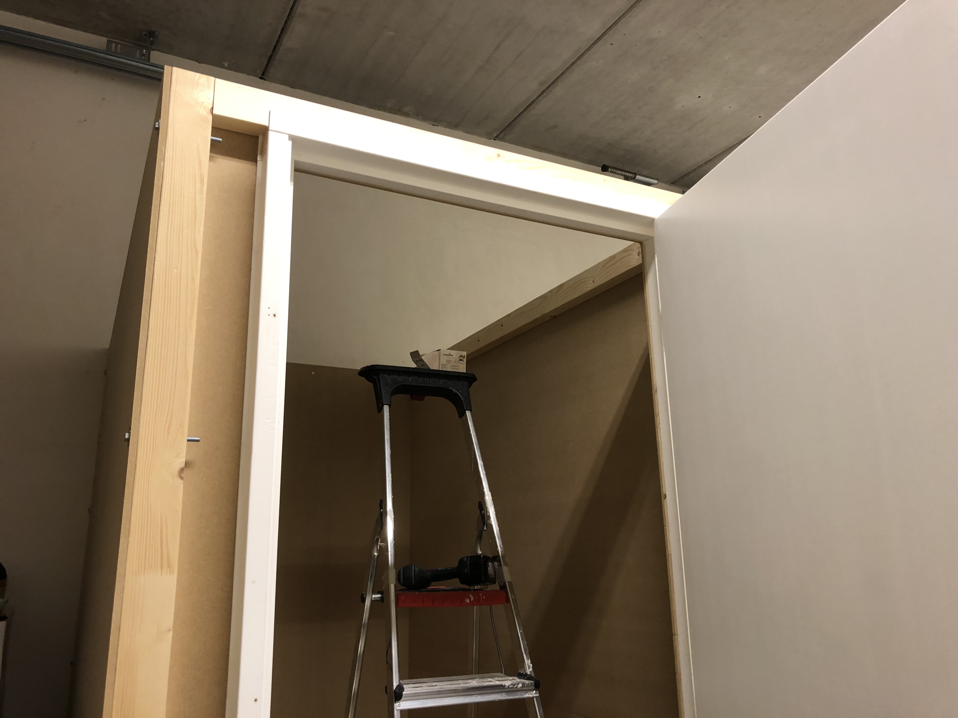

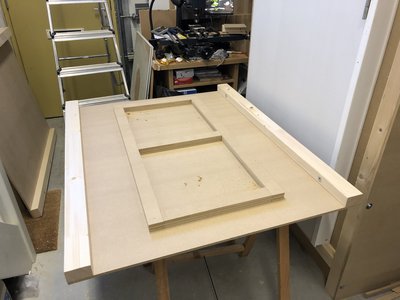

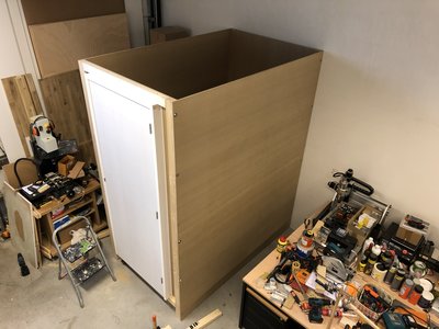

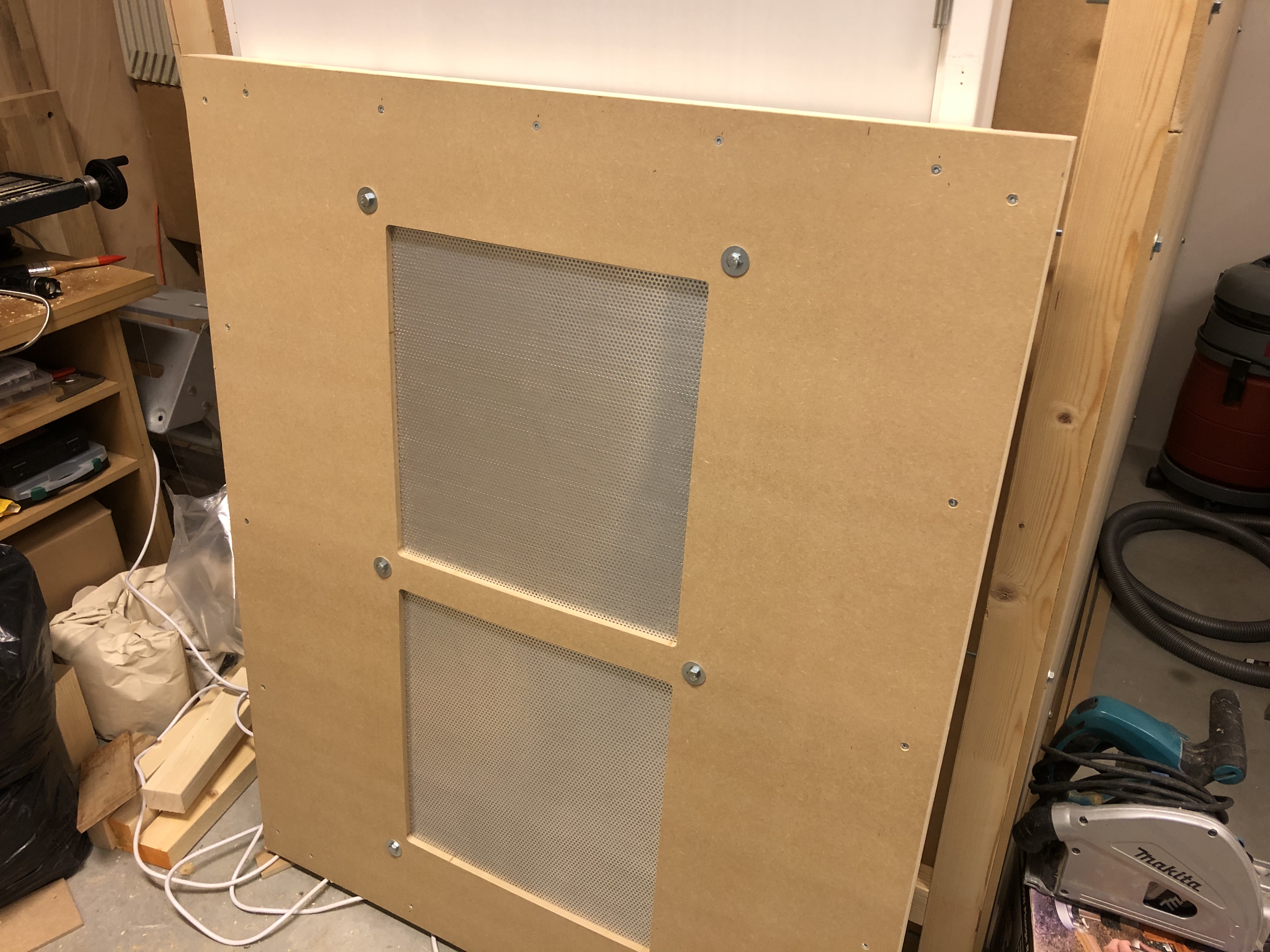

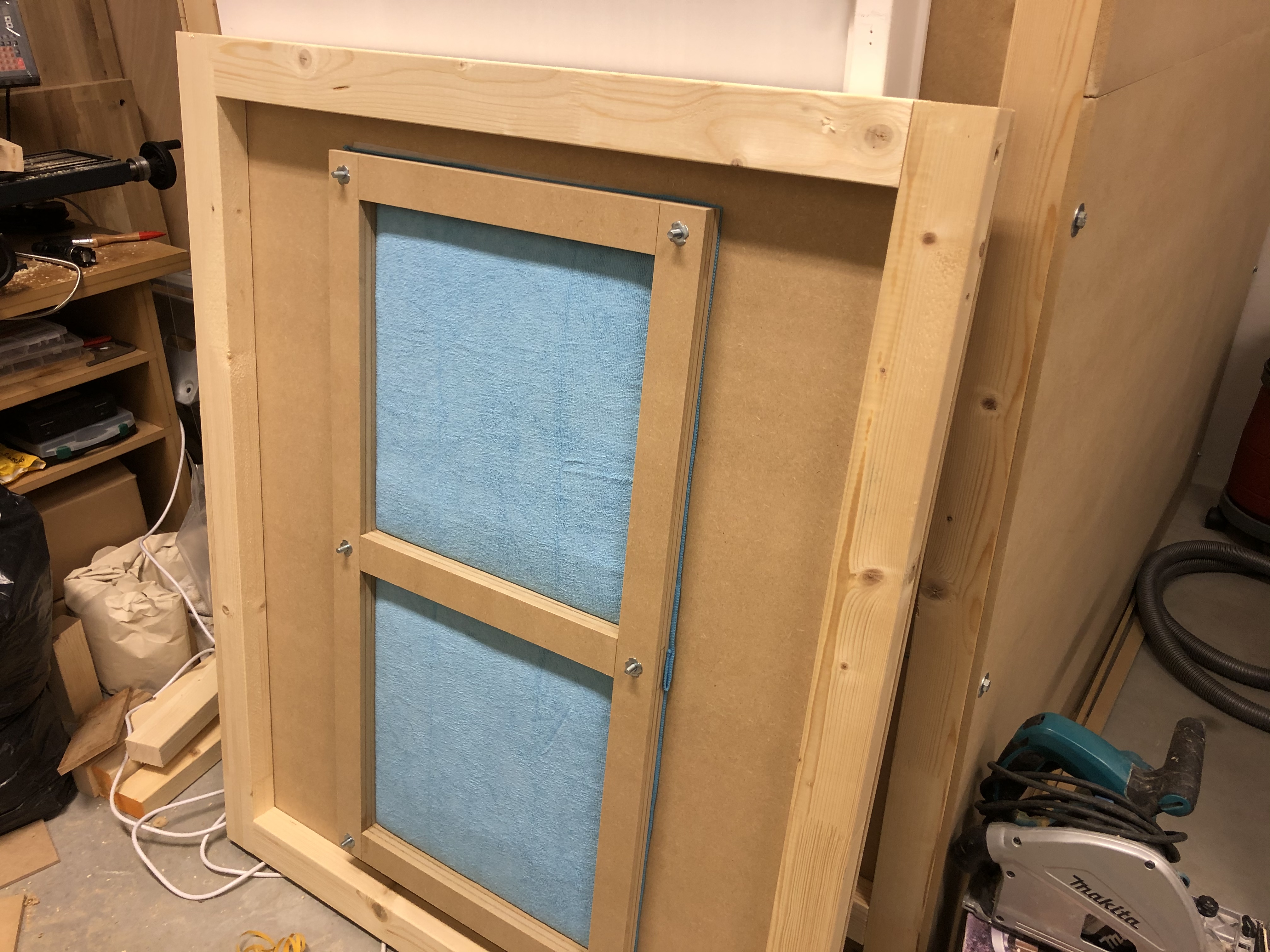

Goed, weer wat vorderingen gemaakt, inclusief een stoffilter voor de aanzuiging van de lucht van buiten.

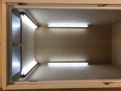

En toen was er licht! Halleluja! :sure: :goeie: ...

Kweet niet, maar begin nu bepaalde beelden van de Amsterdamse Wallen te krijgen... :mrgreen:
Re: kleine spuitkabine
Ik vraag me af wanneer je daar voor het laatst geweest bent, die lampjes daar hebben toch een heeeel andere kleur... :mrgreen:

Mooi zeg, en wat een tempo.
Zitten die lampen binnen in? Is dat veilig qua EX-huppeldepup?

Lampen zijn IP65, spatwaterdicht dus, daar heb ik aan gedacht, zowieso worden de spuitdampen gelijk afgezogen. Ik gebruik hiervoor een industriële stofzuiger.

Ex is wat anders hè dan IP (maar dat weet je wel.denk ik)
Heb je ook slangen met aarde draad voor de afzuiging?
Zo ja, waar heb je die vandaan, die heb ik ook nodig voor mn nog te bouwen stofafzuiging
Nee, ik gebruik gewoon een Karcher stofzuiger voor de afzuiging. Er wordt zoveel extra lucht meegezogen dat ik me niet kan voorstellen dat er een explosief mengsel kan ontstaan.

Doe een strookje huishoudfolie (kleeft genoeg van zichzelf) over elke lamp, als ze beneveld raken dan hoef je alleen het folietje te vervangen. Ik denk dat de kans klein is dat dit gaat gebeuren door de afzuiging maar het kost je niets en is makkelijk te plaatsen/verwijderen.
