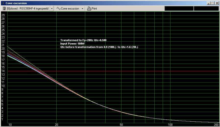

De grafiek laat zien dat Vb geen invloed heeft op cone excursion. Als ik verder kijk in WinISD dan veranderd MaxSPL wel in functie van Vb.
Als cone excursion (na transformatie) gelijk is bij een lage of hoge start Qtc hoe kan het dan dat Max SPL wel veranderd? Tenslotte is SPL toch een rechtstreeks verband met de beweging van de conus? Ik zie duidelijk iets over het hoofd maar het kwartje valt niet.

Even een paar grafiekjes die de werking laten zien van een ongecorrigeerde kast van 20 tot 100 Liter, Qtc 0.9 tot 1.6. Signal van 100W.
dat zegt alleen iets van het frekwentiebereik, en dat is met DSP te corrigeren. Bij een gesloten kast is die dan volgens mij niet meer van belang, temeer omdat de Fs niet meer ter zake doet. De woofer presteert dan zowel onder als boven de Fs even goed of even slecht.
Rendement en Xmax even buiten beschouwing gelaten!
Ik vond het grafiekje van cone excursion met name interessant omdat dat laat zien in hoeverre de lucht in de behuizing werkt als mechanische rem. De andere twee grafieken heb ik er voor de volledigheid bij gepost.
Interessant is wel dat cone excursion exponentieel toeneemt in functie van Vb.
Ik zou eigenlijk distortion grafieken moeten kunnen maken of heeft dat geen zin omdat je het systeem toch transformeert?

Wat die motor betreft. Meer kracht geeft een lagere Q en dus kleinere kast. Dat is me duidelijk.
Een zwaardere motor houdt ook het membraan beter onder controle, kan ik ook vatten.
Geeft daardoor meer detail! mmm, lijkt mij ook aanneembaar.
Maar zeg jij, alleen als er ook een hogere spanning wordt ingestuurd.
Daar moet ik nog een nachtje over slapen. :wink:
