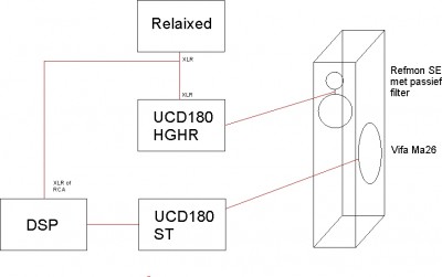

Hoi,
Ondertussen nog een uitstapje gemaakt door de eVe te beluisteren (nog bedankt MichelB!) met het idee om een 21W voor de bas te gebruiken, maar de zuil moet daar toch te breed voor worden. Het bouwplan blijft dus: een slanke vloerstaander met bovenin Refmon SE (18W in 15 l gesloten kast), aangevuld met de MA26 (35 l, gesloten, side-firing).

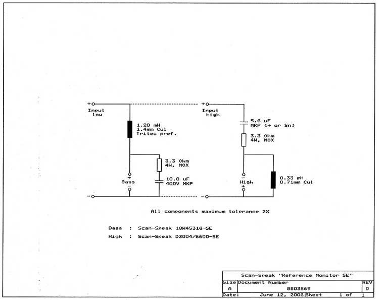

Hoog/midden (passief) wordt aangestuurd door een UCD180HRHG. Het laag wordt actief. Het plan is om hiervoor een UCD180ST te gebruiken met een DSP als LP filter en om oneffenheden door de side-firing en de ruimte te corrigeren. (zo zie je maar, ik volg jullie adviezen goed op). Om het verhaal compleet te maken: ik gebruik de Relaixed preamp, met diverse bronnen (CD, PC-DAC, Phono, tuner). Gebalanceerde verbinding tussen Relaixed en UCD.
Over de DSP heb ik nog wat vragen. Ik heb de diverse topics hierover doorgespit, en de keus is globaal :
Groundsound DCN23 of 24 (als deze ooit beschikbaar komt), Silica XM 2040 en Hifiakademie DSPmodul, (allen PCB’s), en
DCX2496, Omnes DBC12, Lucius frequenzweiche, http://www.sitronik-industrie.de/fronte ... 3eff55ad94 (afgebouwde producten).
Voor enkele apparaten lees ik dat ze voor de pre-amp geplaatst moeten worden, zodat de beschikbare bits zo veel mogelijk worden gebruikt, en dus de benutting van het dynamische bereik van de ADC niet afhankelijk is van het volume van de pre-amp. Maar dat kan niet met diverse bronnen samen met de Relaixed (per bron zou een volumeregeling nodig zijn). Dus ik wil de DSP achter de pre-amp hangen, wat zou kunnen met DSPmodul, DCX, Omnes en Lucius. Wat is niet snap, is dat voor deze apparaten niet geldt dat plaatsing voor de pre-amp beter is, je zou denken dat ook hier de beschikbare bits minder goed worden benut bij lage volumes. Kan iemand dit uitleggen?
DSP’s hebben een doorlooptijd van 0.5-1 msec. Het laag zal dus iets later komen dan het hoog/midden. Volgens Hifiakademie is dit voor lage frequenties geen probleem. Klopt dit?

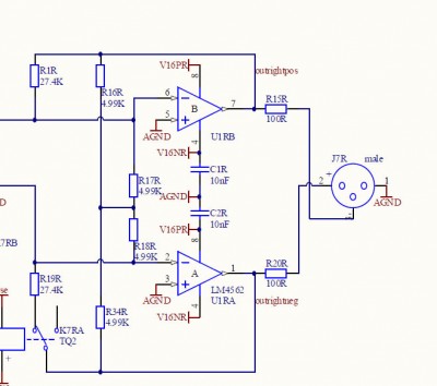

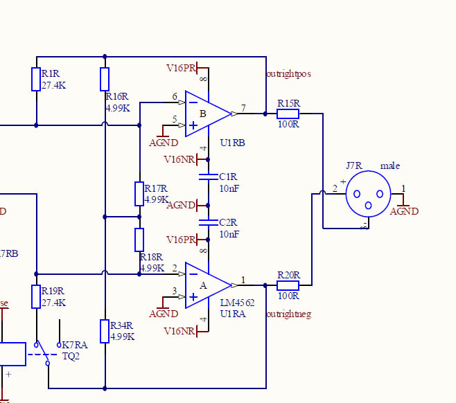

De DSPmodul (bijvoorbeeld) heeft geen gebalanceerde ingang, terwijl de uitgang van de Relaixed wel XLR is. Is dit een probleem?
Kunnen de DSP en USC voor hoog/midden zomaar parallel aangesloten worden op de uitgang van de Relaixed (ik vermoed van wel, DSP en USC hebben beide hoogomige ingangen)
Een DCX zou voor deze toepassing waarschijnlijk prima voldoen, maar het lijkt me leuk om wat mogelijkheden voor de toekomst open te houden. Bijvoorbeeld door later te proberen om het hoog/midden ook actief aan te sturen, en zo de 18W te ontlasten. In dat geval zou volgens sommigen de kwaliteit van de DCX niet hoog genoeg zijn (het is eigenlijk een PA apparaat), en zijn de DCN24 of XM 2040 interessanter, maar deze moeten weer voor de pre-amp aangesloten worden.
Zo, dat waren een heleboel vragen, ik hoop dat jullie me wat verder kunnen helpen.

élke dsp werkt op zijn best vóór de volumeregeling.
De relaixed heeft 2 kanalen, dus op die manier kan je maar 2 kanalen optimaal dsp'en. Je hebt dan geen ruimte om 4 kanalen te regelen: de subs en midhoog. Je dwingt jezelf om 2 pre outs te nemen waar aan 1 het passieve filter komt en aan de andere de dsp. Als je je woofers daarmee filtert en aansluit op de laagafval van de 18W in een gesloten kast kan dat werken, maar je hebt iets meer ruis. Over de hoorbaarheid daarvan is niet heel veel te zeggen denk ik. Gebruik je een 4 kanaals dsp dan heb je geen problemen met faseverschuivingen, omdat je dan ook het passieve filter aan de dsp kan hangen. De dsp komt dan na de volumeregeling.
Afhankelijk van de frequentie moet je je zorgen maken over faseverschuivingen. 1ms is 90 graden op 200Hz uit mijn hoofd. Als je lager in frequentie komt wordt dat minder. Kan nog wel meevallen als je de faseverschuiving van het passieve filter in gedachten houdt.
Misschien kan je nog 2 kanalen volumeregelingen in de relaixed krijgen en de dsp tussen bronkeuze en volume zetten.

Ik zal zeker gaan experimenteren met de plaatsing. Omdat de mogelijkheden hiervoor beperkt zijn (ik woon niet alleen.....), zal de DSP vast goed van pas komen.
Enige idee wat de vertraging is door het filter van de Refmon bij 80 Hz?
Berichten: 12870
Op 80 Hz doet het filter niet veel en heb je vooral met het gedrag van de driver en kast te maken. De fasedraaiing door dat laatste zal flink zijn.
Eerlijk gezegd vind ik je ontwerp met de sidefiring woofer een beetje onzin (niet kwaad bedoeld hoor!!!), omdat het geen echt drieweg systeem is maar een geïntegreerd satelliet/subwoofersysteem in één kast. Dit geeft geen meerwaarde, integendeel je loopt een nogal grote kans op boembas.
Wat ik zou aanbevelen is om de ref mon gewoon te bouwen zoals hij bedoeld was en het hele idee van side firing woofer te verlaten. De ref monitor an sich is al behoorlijk full range (behalve het dieplaag) en laat zich prima combineren met slim geplaatste aparte subwoofers.
Een van die subwoofers plaats je in een hoek en de ander ergens op een tegenoverliggende wand. Je laat de subs bewust overlappen met de ref monitors want die gaan van zichzelf al lekker laag. Wat je wel moet voorkomen is dat er boven 150Hz nog enige output van betekenis uit de subs komt. Dit betekent in de praktijk dat een 12dB/oct laagdoorlaatfilter van de sub niet hoger ligt dan 80Hz. Probeer het laag zo glad mogelijk te krijgen door de subs en de refs te mengen. In het overlappende gebied moeten de subs niet hard spelen, ze zijn er slechts voor om de respons te egaliseren. Het is zelfs mogelijk dat pieken mooi worden uitgevlakt door de sub in tegenfase te zetten en met het volume te spelen. Met de DSP kan je nog verder tunen door meer of minder basboost te geven en zo het relatieve niveau van het normale laag en dieplaag te varieren. Ook kan je met de DSP perfect spelen met delay en fasedraaiing. N.B. altijd voorkomen dat bassboost leidt tot teveel dieplaag, dit is een veel gemaakte fout! Eigenlijk mag je de sub niet horen totdat een specifieke opname het dieplaag duidelijk aanspreekt.
Het leuke van de DSP, van bv groundsound zoals JeroenKV aangeeft, is dat je alle denkbare benodigde filterfuncties met je PC kunt instellen.
