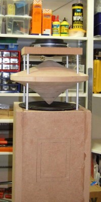

Het afmaken van de kegel is gelukt.
Berichten: 12450
Ziet er nice uit Jeroen!
hoe heb je de schijven gemaakt?
Gewoon heeeeeeeeeel veeeeel schuren?
Berichten: 12872
Grof vijlen, op elkaar lijmen, en dan de schuurmachine met ronde schijf erop. Dan kun je de curve mooi volgen.

De afmetingen, heb je daar nog een bepaalde reden voor? Zal wel ongeveer gelijk zijn aan de Duevel Venus.
Berichten: 12872
jeroen_d schreef:
Ik ben begonnen met de kegel volgens de Duevel Venus. Overgetrokken en geschaald naar de afmetingen van de 17WP200.

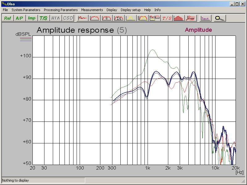

Ok, hierbij de meting van de ADR50S met de kegel. De blauwe lijn is de meting horizontaal voor de kegel, de rode lijn is recht boven de kegel en de rode lijn is beneden de kegel opgenomen. Wat opvalt, als je het vergelijkt met de meting van de 17WP200, is dat er een interferentiepatroon ontstaat dat ongeveer tegengesteld is aan dat van de ADR50S. De resonantie op 5kHz is van de ADR50S zelf.

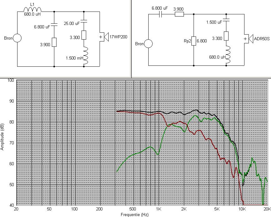

Hoe de filterhellingen moeten zijn is nog een beetje trial-and-error. 4de orde op 2000Hz gaat wel aardig en zorgt ervoor dat de bult boven de middentoner wordt weggefilterd. Maar als ik 2de orde neem dan heffen de interferenties van woofer en middentoner elkaar beter op, als je op de normale luisterhoogte kijkt. Het resultaat daarvan is hieronder zichtbaar. Het is geoptimaliseerd naar 2de orde akoestisch met eerste orde filters. Voor een juiste optelling moeten de 17WP200 en ADR50S in tegenfase staan.
