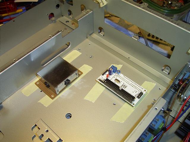

De voortgang tot zover:
Controller en Converter komen onder het loopwerk te zitten.

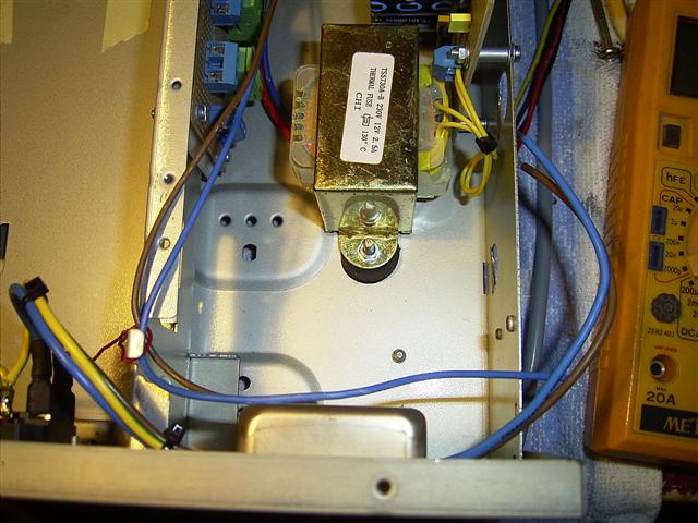

Loze ruimte waar de DAC trafo verticaal zal komen te zitten.

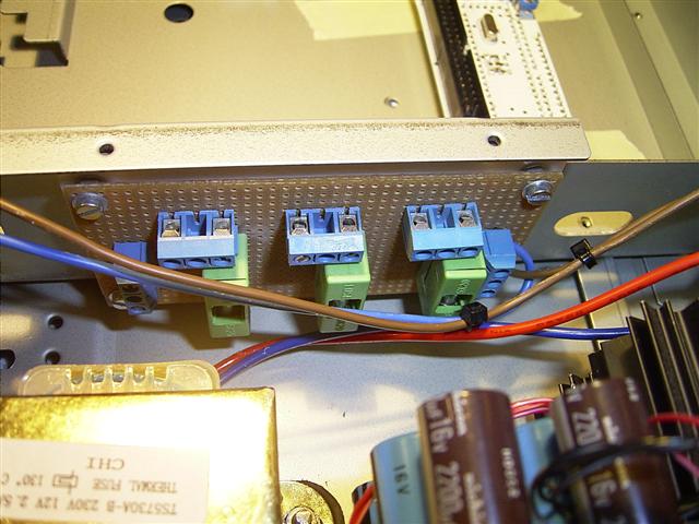

230 Volt zekering PCB en tevens verdeler
