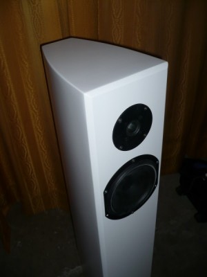

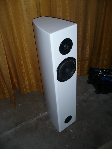

Na lang plamuren is dit het resultaat tot nu toe.

Geduld is een schone zaak. Zeker in dit geval! Het ziet er TOP uit!

het ziet er echt strak uit! Mooie vorm en lekker glad afgewerkt. Complimenten! :D

jaiks!! Netjes gedaan zeg!!!

mooi wit!
En een leuk ontwerp trouwens kan ik zeggen, na het lezen van je topic.

Ziet er zeker goed uit zo. Zowel vorm als kleur erg mooi gedaan.

knappe speaker

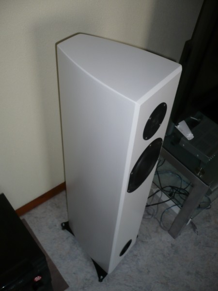

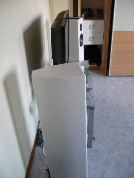

En de eindfoto's. Het is met een slechte camera geschoten, er komen nog DSLR foto's als ik mijn kabeltje daarvan terug heb. Aangezien ik nu ook officieel met mijn master werktuigbouw mag beginnen vond ik het tijd om het te vieren met een nieuwe receiver. Het is een Marantz SR4002 geworden, oude serie maar ik heb ook een DVD speler van de "oude" serie dus dat past weer prima bij elkaar. Nog even wat kabeltjes bestellen en dan kan ik alles aansluiten.

Ik vind ze echt prachtig geworden!
Heel professioneel uiterlijk zo!
Die druppelvorm is ook een volgende uitdaging voor mij...

mooi hoor !
zowel qua ontwerp (druppelvorm bv.) als qua uitvoering (die schildersjob!)
anderen kopen voor jouw totaal-uitgave een onderdeeltje voor het Xover, dus de 'budget'-aanpak is prima gelukt :wink: 8)

Hi Pietje,
Erg mooi gelukt zeg. IMHO de mooiste variant van deze goed ontworpen speaker!

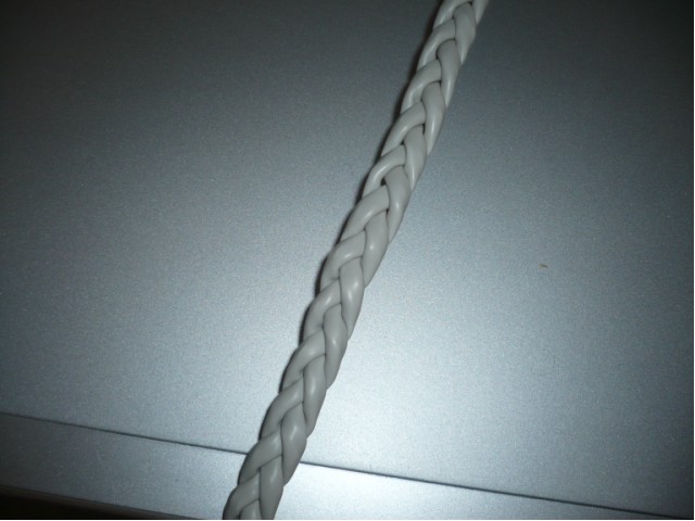

Mijn volgende update is de bekabeling. Na verschillende reviews te hebben gelezen van speakerkabel heb ik ze van UTP kabel gemaakt. Goedkoop en goede reviews, wat wil je nog meer?

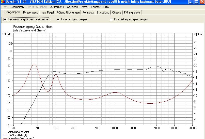

Ik ben een klein beetje verder gekomen. Ontwerpen van centerspeakers van 8 ohm zijn zeldzaam. Na een avondje googlen ben ik niets tegengekomen, behalve een picolino als center gebruiken. Maar ik weet niet als dat "the way to go" is.
Een 2.5-weg crossover is denk ik nog te lastig met het matchen van woofers en tweeters en de impedanties. Dus ik ben van start gegaan met een fullranger. De keuze heb ik gemaakt tussen fostex en tangband. Het is uiteindelijk tangband geworden en wel de W5-1611.
Ik heb deze in een basreflex behuizing geplaatst (75 hz, 18 liter). Boxsim geeft dan hetvolgende plaatje. Ik heb enkel een notchfilter gebruikt om tussen de 400-1600 hz de bult weg te drukken. Verder heb ik de boxmaten ingevoerd en de positionering van speaker en de reflexpijp in de baffle.
Lijkt dit een beetje een redelijke karakterestiek? En waar moet ik nog meer op letten? Het afstraalgedrag ziet er wel netjes uit (heb ik niet gepost).

voor de W5-1611 zijn wel wat ontwerpen in omloop ter inspiratie... ook hier op t forum...
doe anders een nieuw topic openen voor je center...

Is het niet een idee om hetzelfde ontwerp als je zuilen te gebruiken, maar dan in een aangepaste kastvorm?
Berichten: 33826
dat zou wel het mooiste zijn qua homogeen geluid
