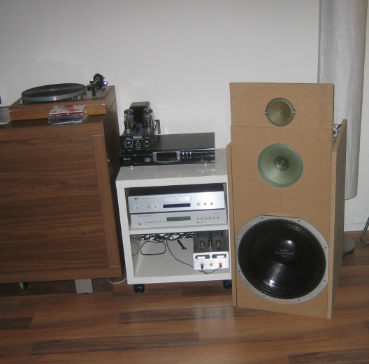

Zo, weer de schuur in geweest om wat te freubelen.Onderwijl heb ik ronde saba's weten te bemachtigen. Ik heb ze voor een zachte prijs kunnen kopen. Ze zijn een stuk makkelijker te frezen dan de ovalen.
Ik heb de voorkant op maat gezaagd zoals ik in de vorig ontwerp heb aangegegeven. De midden saba heb ik dus gemonteerd op 2 platen mdf. Om het tunnel effect te beperken heb ik er een grote circel omheen gefreest.
Aangezien ik erg benieuwd was naar de ronde saba's heb ik snel de gezaagde planken in elkaar geschroeft om te "proeven" wat het uiteindelijke resultaat gaat worden. Ook geeft het me een beter beeld met hoe ik de speaker optisch wil afwerken.
Hier post ik vast wat foto's. Ze zijn iig een stuk kleiner geworden, wat de vrouw erg mooi vind.
Net even geluisterd. Ik heb de indruk dat doordat de tweeters meer op oorhoogte zitten(in vergelijk met de 1e aanzet) het geluid een stuk levendiger klinkt. Ook verbaast het me weer hoe hard de speaker kan op het buizenversterkertje tov mijn Dali Ikons.
Ik denk dat ik een weekje ga luisteren naar de speakers en ze dan weer uit elkaar haal om ze verder af te werken.
Kon het niet laten om ze even snel in elkaar te zetten om te luisteren.
Ik heb een grote circel om de midden saba gefreest, om zo het tunneleffect te vermijden. Wellicht ga ik de circel nog 45  graden schuin laten lopen.

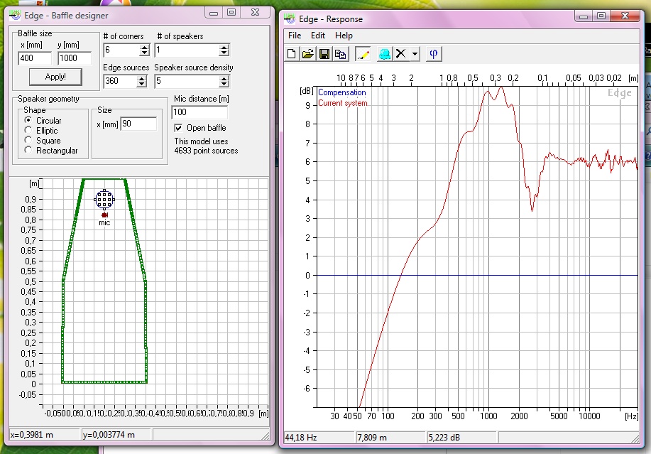

Ik heb een ontwerp gemaakt waarin ik de trapeziumvorm heb doorgevoerd zoals Weidok en anderen aangeraden hebben. Ik heb geprobeert om een gemiddelde plankbreedte voor de drivers(18cm voor de tweeter en 36cm voor de mid) aan te houden die gelijk is aan 2x de effectieve membraandiameter van de drivers(9 cm en 18 cm).
Gemeten op de hoogte van het middelpuntvan de tweeter is de plank dus 18cm.
Gemeten op de hoogte van het middelpuntvan de tweeter is de plank dus 36cm.
Ik heb de huidige situatie voor de tweeter in Edge gesimuleerd in plaat1. Nu kan ik wel wat hulp gebruiken bij het interpreteren van het plaatje. Mijn gedachten op dit moment(maar verbeter mij waar nodig):
* De tweeter speelt vanaf +/- 8000hz tot 20000Hz, volgens mijn berekening vanuit het filter
* In dat gebied geeft het plaatje aan dat rond die 15000Hz er een uitschieter is van +1.5dB en -1.5dB
* De uitschieters rond 2000Hz negeer ik aangezien de tweeter dat niet afspeelt.
* Dat zal dus wellicht te horen zijn.

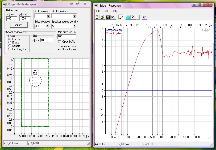

Toen ben ik dus een trapezium gaan modeleren in the Edge. Zie Plaat2. Mijn gedachten zijn daarover als volgt.
* Ik zie nu uitschieters van +0.5 dB en -0.5dB
* Ik ga er van uit dat dat dus wellicht minder storend is dan op Plaat1
* Ik ben dus tevreden

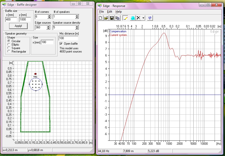

Is was lekker op dreef dus ook de Mid op de huidige rechthoekige plaat. Zie plaatje 3:
Mijn gedachten daarover:
* Ik zie uitschieters rond 7000Hz van +1.5dB en -0.7dB.
* De Mid speelt dat af dus zal ik daar vast hoorbaar last van hebben
* Ik zie uitschieters rond 16000Hz van +0.9dB en -0.8dB. De Mid speelt dat niet af, dus ik negeer het.

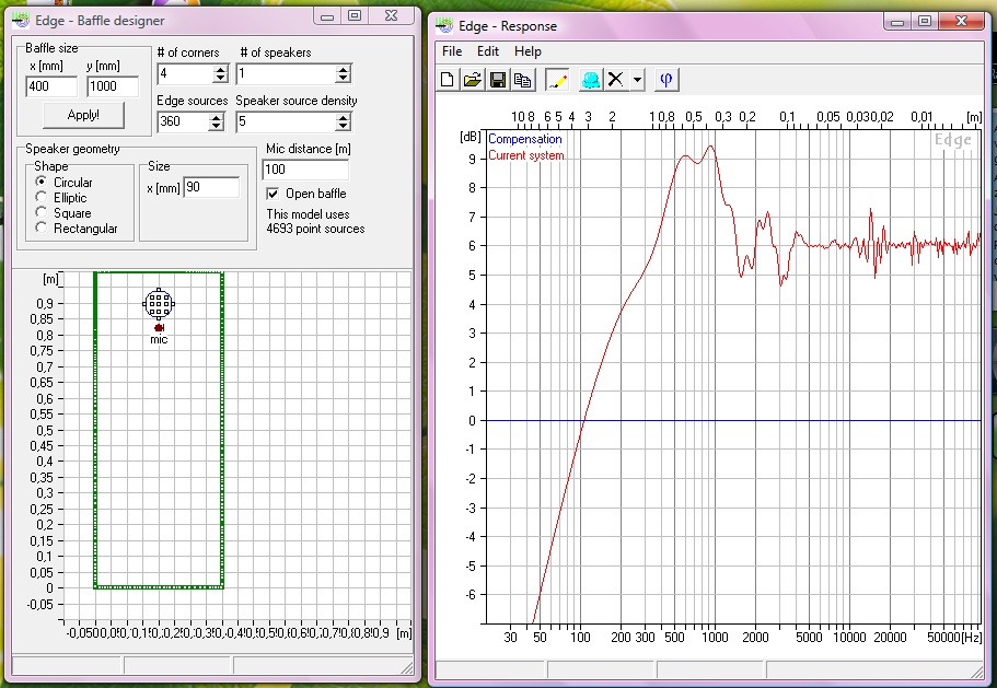

Plaatje 4 toont het Edge resultaat van de Mid op de trapezium.
* De uitschieters zijn bijna 2x zo klein
* Dus het is beter

Plaat1: Edge voor tweeter zoals baffle nu op dit moment is
Plaat2: Tweeter op huisjesvorm
Plaat3:Midden Saba op baffle zoals hij nu is.
Plaat4:Mid op huisjesvorm

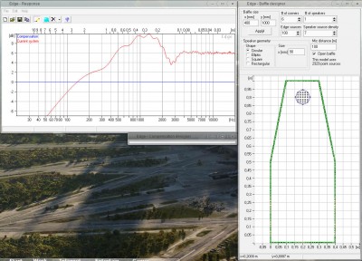

tip: het gaat erom om niet overal dezelfde afstand tot de rand aan te houden maar te proberen deze te spreiden. Zodat je dus niet ineens bij 1 frequentie een heleboel punten hebt en dus een stevige piek van bijna 10dB zoals die enorme bult in jouw grafiek bij 200-1000Hz. Dus de driver uit het midden. En de gouden snede (0.6:1:1.6, enz) zorgt ook voor een mooie spreiding.
tip 2: kijk naar de golflengte boven de frq-grafiek. Afstanden kleiner dan je drivers kun je niet beinvloeden.
Edge is vooral voor simulatie van de lage tonen bedoeld.
Die piekjes in het hoog zijn afrondingsfoutjes van het programma. Moet je bij speaker source density maar eens de waarde 1 of 2 hoger doen. De afstand is zelfs minder dan 5 cm en valt al binnen de driver zelf. Daar kun je met je baffle weinig aan veranderen, of je moet een roeptoeter maken :P
voorbeeld:
Ziet er wat raar uit, maar de frequentiecurve is wel veel mooier. Zie je dat die berg op 700Hz nu weg is?

Nu ik er zo overna denk vraag ik me heel erg af hoe de speaker nu meet, al bouwende heb ik wat twijfels gekregen over het recept van Lampizator. Nu met al die aanpassingen(huisjes vormpjes, andere woofer etc) wil ik wel eens meten wat ik allemaal eigenlijk aan het doen ben. Nu kan ik alleen mijn oren vertrouwen en die zijn vast niet zo accuraat. Daarnaast wordt het winter en is zagen in de kou geen pretje. Dus misschien ga ik me eerst eens verdiepen in meten en filters. Heb ik wat te doen als het koud en guur is. Even kijken wat een Behringer ECM8000 kost. Daarna ga ik denk ik deze stappen volgen:

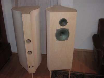

http://methe-family.de/sabacello.htm
nog een zeer muziekale oplossing voor de Saba's
voorbeeld
voorbeeld

Het is niet makkelijk om een goede baffle te maken voor een dipool.
Bij een smalle baffle zal je zien dat er een dipoolbult ontstaat in het mid en dat de mid al heel snel afvalt in het laag met 6dB/octaaf. Onder de Fs valt de unit vervolgens met 12dB extra af. Samen 18dB.
De mid moet je dus op een grote baffle plaatsen om het weglengteverschil tussen de front en backwave groot genoeg te krijgen, zodat die 6dB/octaaf afval bijv pas onder de 300Hz inzet, waar de woofer het kan overnemen. Met de edge kan je kijken op welke midhoogte je de meest vlakke respons krijgt. Begin eens met golden ratio verhoudingen te testen. De mid helemaal aan de zijkant plaatsen is wat mij betreft geen optie, omdat je dan aan een kant heel snel kortsluiting met de backwave krijgt. Een beetje uit het midden kan echter geen kwaad als de respons on ax er een beetje op vooruitgaat en diffractie minder zichtbaar wordt.
hemaworst
Berichten: 113
Lid geworden op: za 14 jun 2008, 13:25
Bericht door hemaworst »
Oei, dat is ook een heel erg mooie speaker zeg. Ik heb jouw topic gelezen op http://forum.zelfbouwaudio.nl/viewtopic ... c&start=25
en ik ben erg benieuwd. Eerst maar deze openbaffle afmaken. Dan wordt de cello denk ik zeker de volgende :D
Of zal ik toch eens de schuur ingaan om snel even een cellootje in elkaar te schroeven, om te horen hoe dat klinkt :twisted:
