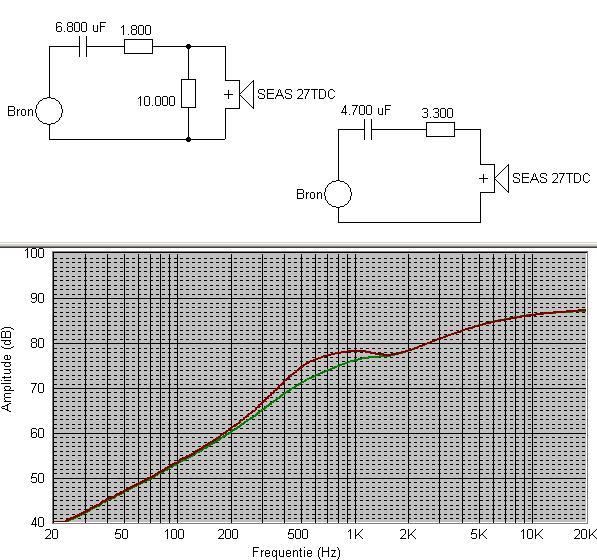

tuurlijk doen we het met de oren. De vraag is alleen wat kun je beter doen:
Verzwakken met een L-pad dus met een 'correctie' weerstand zodat je de crossover waarde blijft hanteren en de berekende C kunt blijven gebruiken waarbij je dus op de gewenste crossover frequentie blijft.
OF
de tweeter verzwakken zonder L-pad dus zonder correctie weerstand bij de tweeter en dus de C opnieuw berekenen omdat de waarde hiervan nu bepaalt wordt door de weerstand van de tweeter (in mijn geval 4 ohm) + de weerstand van de verzwakker (in mijn geval 2.3 ohm). Hierbij bereken je dan de benodigde C waarde van de crossover frequentie. zie plaatje:
wat is nu beter?
gevoelsmatig zeg ik dat de laatste optie het beste is. Dit omdat je met minder componenten werkt en dus minder storingen hebt. Echter ik weet niet of er nog verschillen zijn in bijvoorbeeld fase gedrag van de 2 filters??Misschien dat b-force wat zinnigs kan zeggen met simulaties in SW? of iemand anders?
Groet, Simon
Berichten: 12870
Het is veel beter om met de L-pad te werken. Als je met eerste orde filters werkt wordt het sterk aanbevolen om over de tweeter een weerstand parallel te zetten. Dit verbetert het impulsgedrag, de impedantiepiek rond Fs van de tweeter wordt gedempt.
Ik vind de respons die je krijgt heel netjes. Het feit dat je een duidelijke dip krijgt bij omdraaien van de fase geeft aan dat de drivers netjes samenwerken bij aansluiten in correcte fase.
Ik zou zeggen: houen zo!

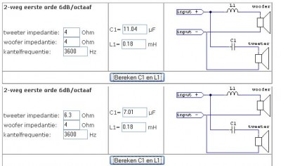

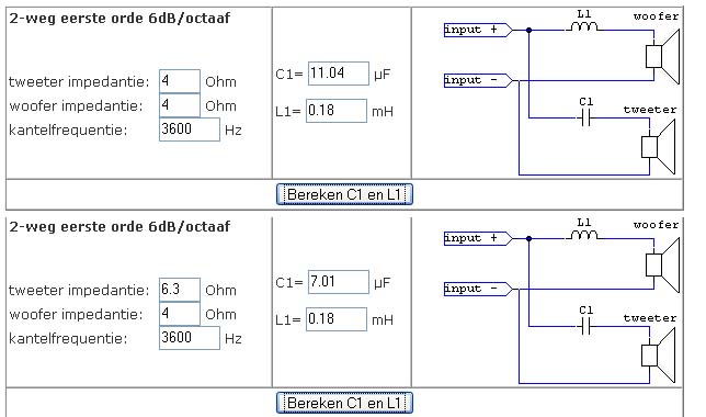

Precies wat Jeroen D zegt. Die R2 lijkt een extra component. Maar als je hem goed kiest, doet ie hetzelfde als een LCR netwerkje op die plek. R2 spaart je dus drie andere componenten uit :)
Met 1 enkele weerstand heb je het voordeel dat je voor je hoog condensator een kleinere waarde kunt nemen. Mocht je een luxe condensator op die plek overwegen dan bespaar je op de kosten voor je C op die plek.
Ik heb de drivers nu in tegenfase aangesloten. als ik ze in gelijke fase aansluit heb ik juist een dip? Dat snap ik dus niet helemaal of beter gezegd : helemaal niet?
Ik vraag mij dus af: als ik de L-pad niet gebruik maar die parallelle weerstand aan de tweeter weglaat en dus ga voor een lagere C om de frequentie weer omhoog te krijgen, of ik dan ook het fase gedrag bij de crossover frequentie beinvloed? en misschien wel zo, dat de dip veroorzaakt door het in-fase aan te sluiten nu zou verdwijnen? Of klinkt dit als: whish full thinking??
Ik blijf het 'raar'vinden dat de speakers in tegen-fase zijn aangesloten?
@jeroen_d: Heb je een linkje van een site waar dit wat verder uitgelegd wordt?
Berichten: 12870
Nee die heb ik niet. Ik zou wel kunnen zoeken naar een site waar het beweerd wordt, dat herinner ik me. Gemakkelijker is het om het zelf even uit te leggen. Dit aan de hand van onderstaand plaatje. Ik heb hier dezelfde elektrische filtercurve gerealiseerd met of zonder L-pad. Bij de L-pad wordt de impedantie lager en is een grotere condensator nodig voor hetzelfde kantelpunt. Je ziet dat de filterwerking veel zuiverder 6dB/oct benadert (groene lijn) indien de L-pad wordt gebruikt. Deze dempt de resonantiepiek in de impedantie van de dome tweeter.
N.B. indien de impedantie van de bandtweeter van doppedoos mooi ohms is, heeft het gebruik van de L-pad geen voordelen (ook geen nadelen behalve dat een extra component nodig is).
Berichten: 33823
deze toch? vrij vlakke imp curve....
rt-1516s.pdf
(112.66 KiB) 167 keer gedownload
A. Buis
Berichten: 68
Lid geworden op: vr 13 jun 2008, 22:11
Bericht door A. Buis »
@jeroen_d: Ok, duidelijk een verbetering voor de frequentie response.
Maar wat gebeurt er voor het impuls gedrag?
Kan je me ook vertellen wat de gecompenseerde variant is van een 6dB filter met C=4,5uF R=15Ohm Rtweeter=8Ohm? Formules?
Berichten: 12870
Zo'n bult (rode grafiek) is natuurlijk slecht voor het impulsgedrag, dat slingert na.
Ik ben al een hele tijd geleden opgehouden te werken met formules, omdat drivers geen ohmse impedantie hebben. Ik raad je aan om te leren werken met een ontwerp programma als speakerworkshop en daar gemeten data in te voeren.
Maar als je perse wilt: f3 = 1/(2piRC). f3 is het -3dB punt van het 6dB/oct filter. R is de totale weerstand, dat is R1 + R2parallelRtweeter (schema doppedoos). De waarde van de parallelschakeling van R2 met Rtweeter is R2*Rtweeter/(R2+Ttweeter). Laten we deze nieuwe waarde Rz noemen. Dan is dus f3 = 1/(2pi(R1+Rz)C) en de demping A van het tweeterniveau wordt dan gegeven door A = Rz/(R1+Rz).
@doppedoos: het is met jouw tweeter dus om het even, gezien de gegevens die Henkjan heeft laten zien. Je kan met dezelfde condensator blijven werken en met de L-pad spelen voor de juiste demping en overnamefrequentie. Of je kunt spelen met R1 en de waarde van de condensator om hetzelfde te bereiken. Spelen met de L-pad is in ieder geval goedkoper. :wink:
