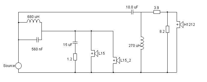

RobertD schreef:
Welk filter heb je er nu ingebouwd?
Is het al een definitieve versie, of komt de toekomstige eigenaar alleen even luisteren en moet je daarna nog verder tunen?
Ik vind het mahonie echt prachtig, geeft een mooie statige uitstraling.

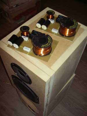

Op dit ogenblik onderstaande filter. Ik zelf ben al erg tevreden met dit geluid, maar ik weet dat de klant veel van fris houdt. Dus denk dat tweetertje nog iets harder gaat spelen. Maar daarom komt hij (en vrouw) ook langs zondag. Eens kijken wat wat het oordeel is... :)

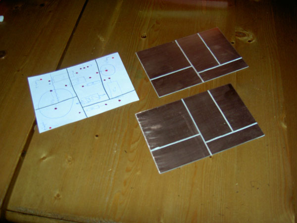

trouwens, hoe bouw jij je filters eigenlijk op ? met een plankje of een print ?

Het filter maak ik altijd op een printje. Ik heb hier nog een stapel epoxyprintplaatjes met een koperlaagje en zodra ik de onderdelen heb teken ik op papier waar de onderdelen komen. Dan teken ik wat lijntjes tussen de onderdelen die ik later met de dremel wegfrees en zo onstaat een simpele print met een hoop koper. Ik zal later nog wel een klein verslagje maken hoe je dat makkelijk en goedkoop kan doen zonder lichtbak/ertmiddel etc. Ziet er altijd goed uit en is niet duur.

Ed, ik had die kleine spoel 90 graden gedraaid zodat deze haaks tov de grote staat.
Voor de rest een net filtertje!!
Effect valt mee hoor. Op normaal luisternivo loopt er zo weinig stroom door de spoelen dat onderlinge invloed op die afstand niet merkbaar is.
(en de aansluitpootjes zijn erg kort van dit spoeltje.... :) )
Dat hoeft geen reden te zijn, immers onder de onderlinge bedrading kom je niet uit.
Maar het is wellicht ook helemaal niet hoorbaar, maar toch.

Om met de lichtbak/etsmiddel methode dit soort filter printjes te gaan maken is inderdaad erg overdreven. dit werkt ook beter dan op een plankje.
