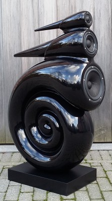

nog een laatste foto

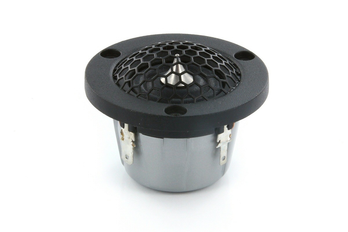

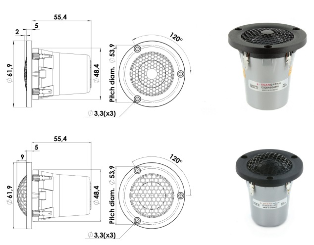

asterduc schreef:
Zou de beryllium tweet passen
de afmetingen zijn identiek aan de D3004/602010 die er nu in zit.
Voor de volgende set ga ik een kleinere tweeter inzetten, de R2004/602000 ringradiator, dat lijkt me een betere match met de middentoner 12M/4631G00.

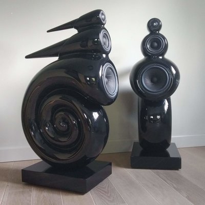

een volgende setje klaar en afgeleverd. De kasten zijn wat zwaarder (40 kg) en in sandwich constructie uitgevoerd en het reflexkanaal is ingewerkt in de sokkel.
Klaar voor aflevering

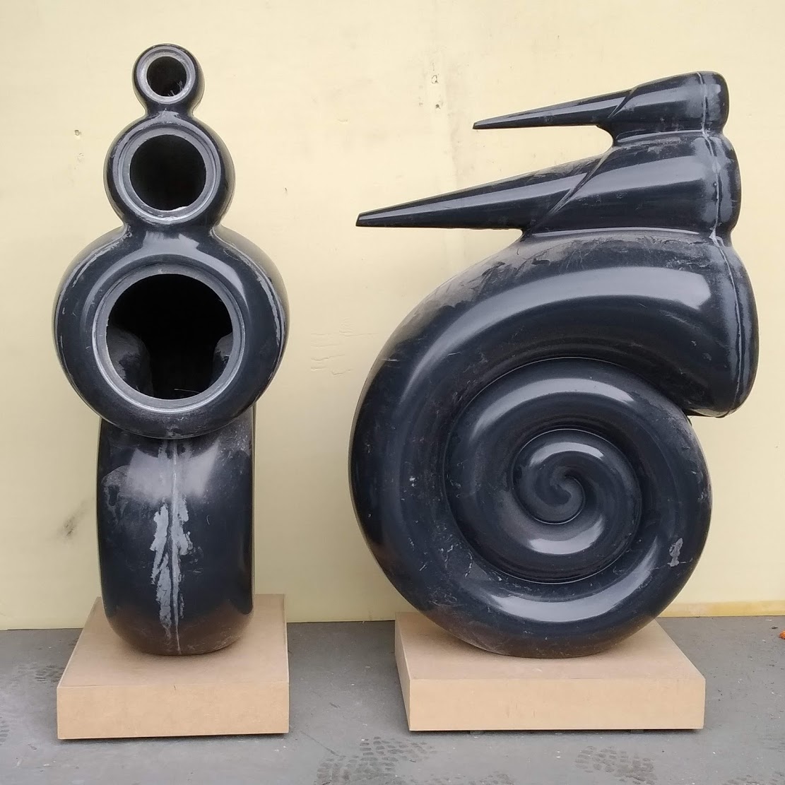

3 schalen komen uit de mallen en worden aan elkaar gelamineerd. Door krimp zitten er kleine verschillen op de schalen waardoor de overgangen iets moeten geplammuurd worden.

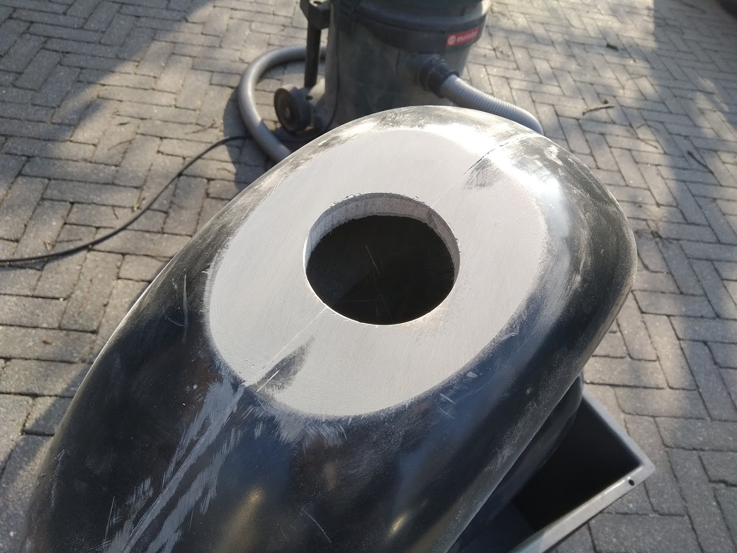

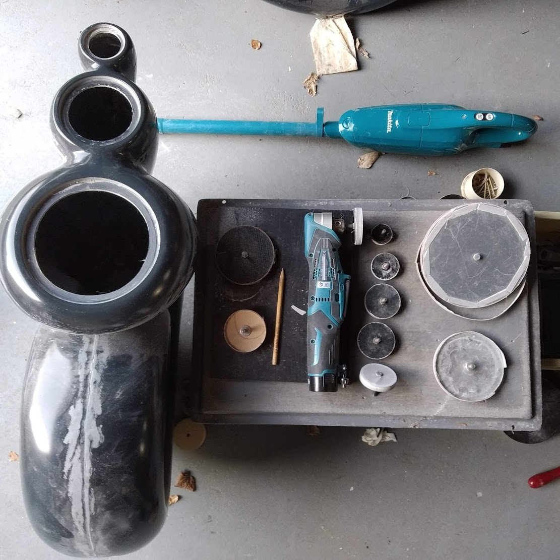

De gaten voor de drivers zijn iets kleiner als de driver zelf. Door middel van schuurschijven worden de gaten op maat en mooi rond gemaakt
duidelijk zichtbaar is de sandwich constructie van 3 lagen poyester, quarts zand en terug polyester

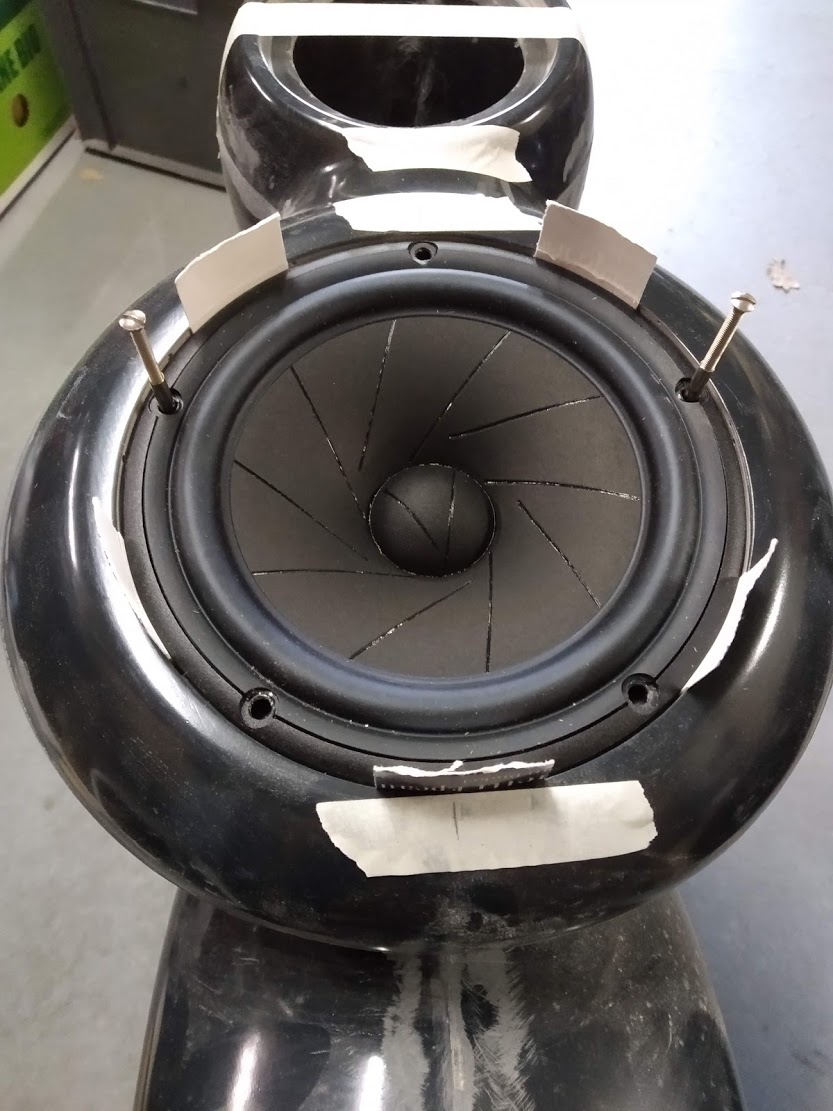

Voor het precies monteren van de drivers wordt papiertape met centerlijnen aangebracht. De drivers worden gecentreerd met stukjes karton

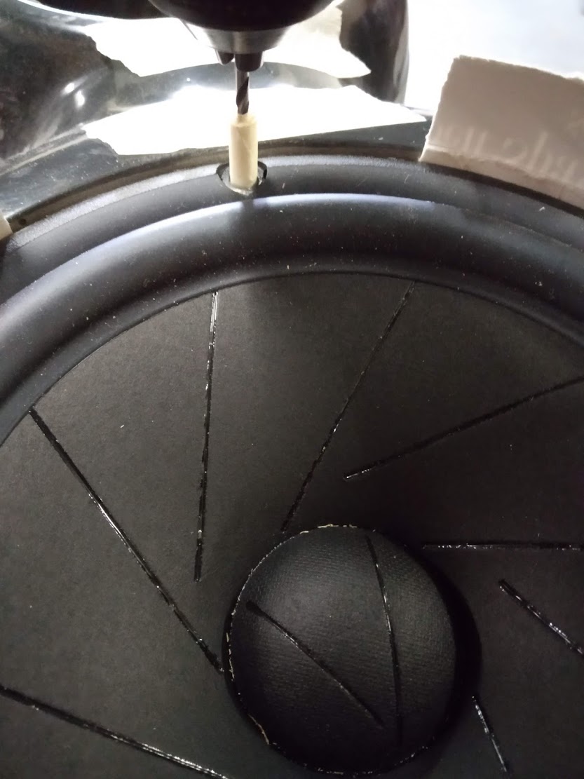

om te zorgen dat de schroef precies in het midden van het montagegat komt wordt een gaatje geboord. Met papiertape rond de boor komt het gat precies in het midden.

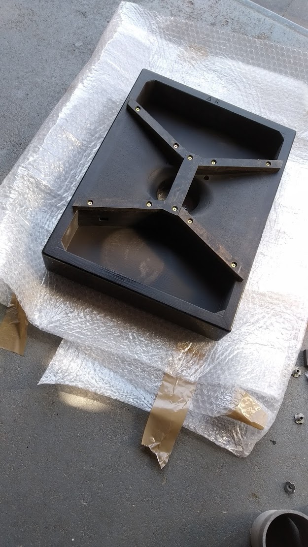

een stevige sokkel is nodig voor deze 40 kg zware kast. Hier is ook het ingebouwde reflexkanaal te zien. Door stroken HDPE zal de sokkel zwevend boven de vloer hangen.

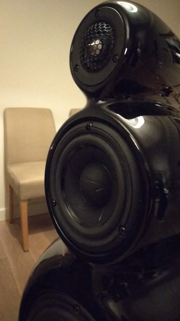

close uo van de drivers

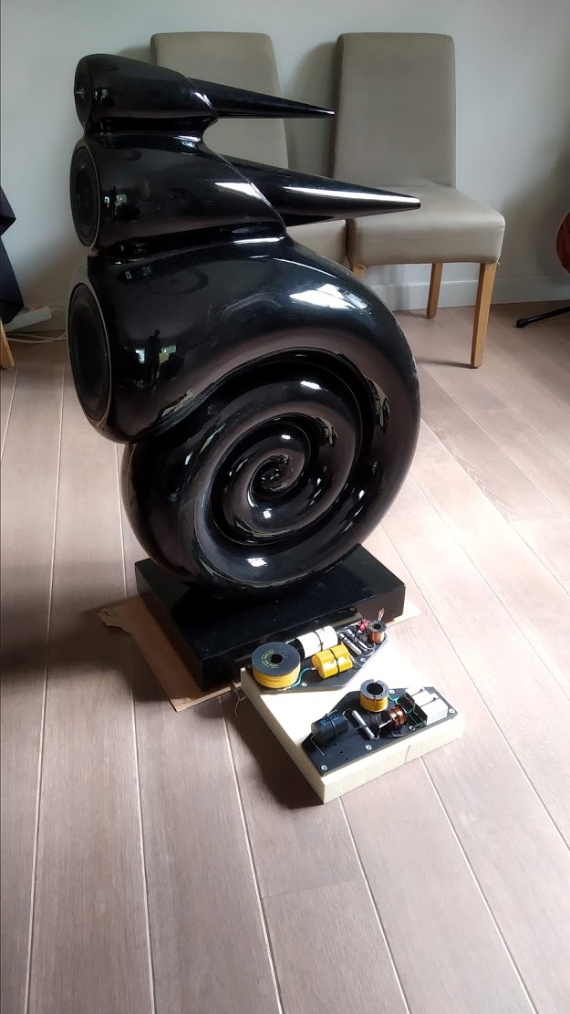

de tijdelijke filters tijdens de hoorsessie. Deze zijn voorlopig gemonteerd op een hard stuk PU schuim.

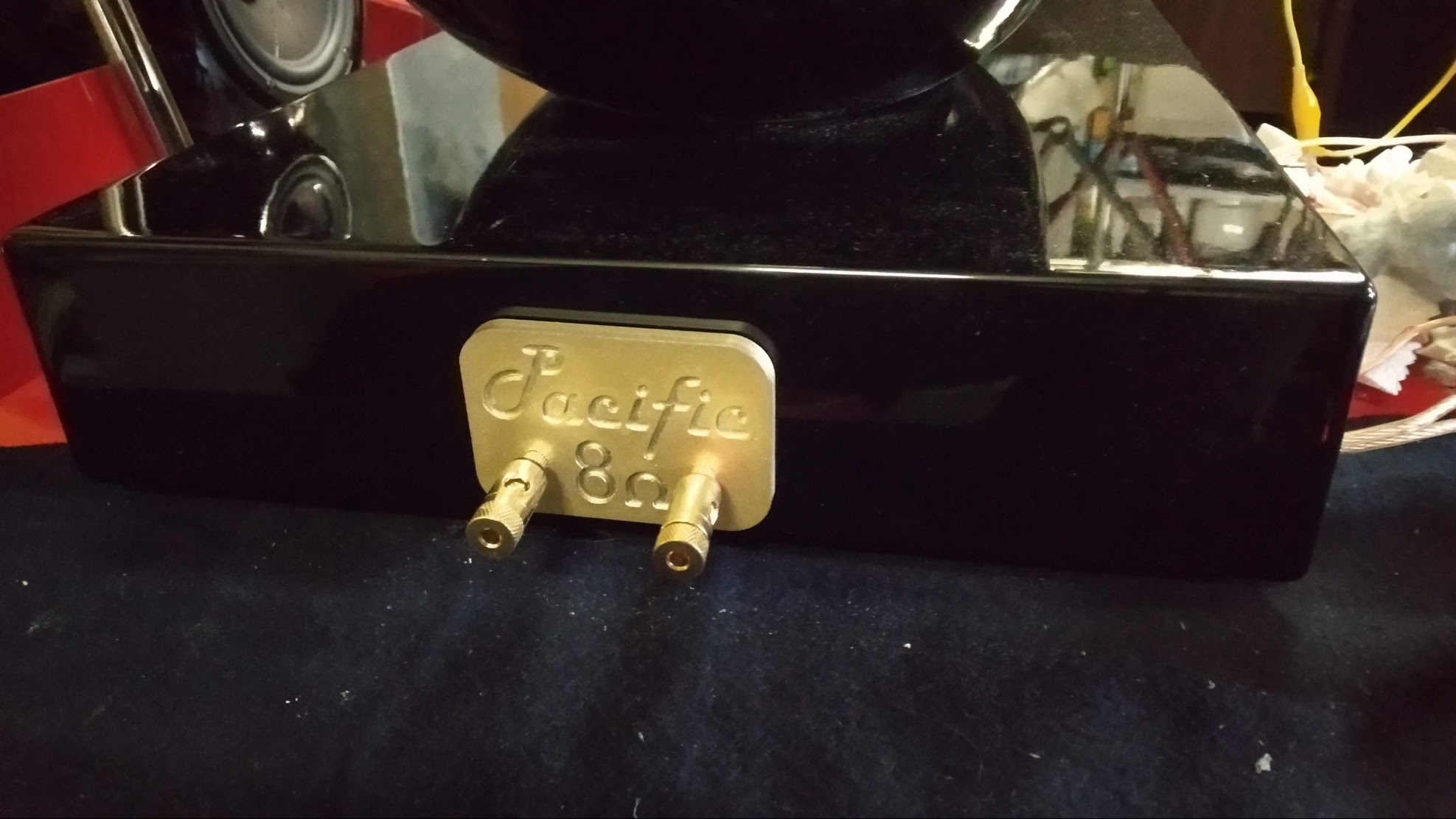

Informatie over de impedantie, meer heeft de gebruiker niet nodig
