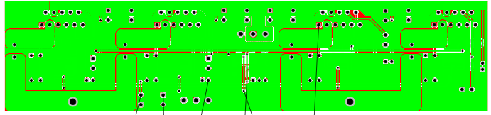

Flinke update:
(ik ben nog steeds aan het proberen de PCB te exporteren als plaatje, wil nog niet lukken).
Afbeelding 1.png (10.54 KiB) 2269 keer bekeken

Hierbij nog een updatetje.
Alleen nog de plus en min 15V en de massa netjes neer leggen.
Afbeelding 2.png (10.5 KiB) 2231 keer bekeken

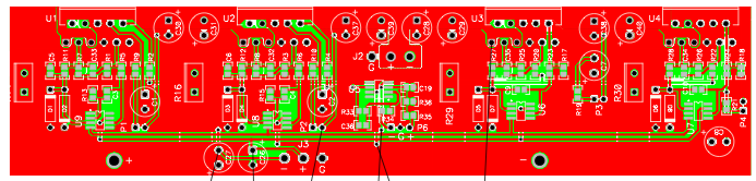

Weer een update:
In principe is de print klaar.
Alle voedings lijnen liggen, signaal banen.
Alleen nog de massa vlakken netjes er op.
Tot nu toe ben ik redelijk tevreden.
Ik ga echter wel nog kijken of de voedings banen wat netter kunnen. alle aansluitingen iets meer bij elkaar brengen etc.
De print is nu 4,5cm bij 20cm.
Ik ga er in de breedte nog een centimeter bij snoepen om de 15V voeding wat netter neer te leggen.
Ik heb rekening gehouden met een 30cm diepe behuizing. Dit gaat dus nog perfect passen.
Hoeveel waarde wordt er gehecht aan aansluitingen die bij elkaar zitten?
(of alles zo kort mogelijk houden en aansluiting kris kras over de print)
Afbeelding 1.png (11.77 KiB) 2175 keer bekeken
Soundexcel
Berichten: 1079
Locatie: Zeist
Bericht door Soundexcel »
Weer een update:
De printen beginnen redelijk netjes te worden.
Op dit moment zit alles er strak op. Behalve een aantal filter C'tjes.
Dit is kwa ontwerp echter bijzaak. Dus dat komt later.
Hierbij twee tekeningen. Ze zijn wegens de witte achtergrond niet helemaal duidelijk.
Daarom ook twee PDF bestanden. Zowel de onder als boven kant.
Hiermee kan je volledig inzoomen.
PCB-bot.pdf
(320.98 KiB) 166 keer gedownload
PCB-top.pdf
(321.44 KiB) 203 keer gedownload

Soundexcel
Berichten: 1079
Locatie: Zeist
JuuL schreef:
Netjes hoor, maar maak de pads niet te klein :!:
Dan boor je ze helemaal weg.
De via's zijn 18mil :) Die chinezen hebben hele fijne handen. Die kunnen dat ;)
U snapt het al. Dit wordt netjes naar china gestuurd en twee weken later heb ik een pakket print platen in de bus.
Netjes met silkscreen, dubbel laags, alles er op en er aan.
Ik heb al een aantal keer bij dit bedrijf (PCB card) print platen besteld.
Altijd perfecte service en de printen zijn zeer netjes.
Dit soort printen zijn onmogelijk met de hand te maken.
Zie bijvoorbeeld mijn zes kanaals volume regeling.
Nog even wat uitleg over de print:
Zowel de voedings lijnen als de speaker uitgang liggen volledig vrij (er liggen dus geen signaal banen overheen).
Zowel de onder als boven kant zijn voorzien van een massa vlak.
Alle signaal banen liggen tussen deze massa vlakken.
Alle signaal banen zijn zo kort mogelijk gehouden.
Dit alles om zowel brom als ruis tegen te gaan.
Laatst gewijzigd door Soundexcel op vr 18 apr 2008, 0:30, 1 keer totaal gewijzigd.
Weer een paar kleine vorderingen.
Ik heb er voor gekozen om de ontkoppelings condensatoren direct op de chip poten te zetten.
Hierdoor is de afstand tot de chip zo klein mogelijk.
Ook kwam ik er helaas vandaag achter dat er geen film SMD 0805 condensatoren zijn.
Terug naar de teken tafel dus........ :(
Voor de DC servo geeft national aan dat film condensatoren het beste zijn.
Ik had hier zonder er bij na te denken 0805 op ingezet.
Nog een aantal schoonheids aanpassingen doorgevoerd.
Tevens zijn de folie condensatoren vervangen.
Bijgevoegd de PDF bestanden met de PCB lay-out.
Ik ben redelijk tevreden over deze lay-out.
Alles zit redelijk compact op elkaar.
Alleen de elco's zitten dicht bij de koel lichamen.
Dit zou geen probleem moeten zijn.
Met goede koeling worden deze niet erg warm.
Ik ga er nog eens rustig naar kijken en alles dubbel checken
en dan worden de printen besteld.
Dan na twee weken solderen en testen!
top3.pdf
(209.3 KiB) 185 keer gedownload
bot3.pdf
(210.39 KiB) 186 keer gedownload

Ik zie dat je 4 streepjes hebt lopen van je pads naar het vlak zeg maar.
Zo'n kruisje.
Handigste is om dat helemaal gesloten te maken (is mijn mening en ervaring dan).
Duur printje btw...
Btw, heb er vast overheen gelezen, maar welk programma gebruik je voor het ontwerp van de pcb?
Soundexcel
Berichten: 1079
Locatie: Zeist
Die vier streepjes heet een thermal pad.
De naam zegt het al.
Omdat de aardvlakken vrij groot zijn is dit erg handig.
Anders is het erg moeilijk om SMD componenten en bijvoorbeeld de diodes door te solderen.
Met deze pads is het al een flinke klus.
Als de pads direct zijn moet je de PCB veel te warm stoken.
Dit is niet goed voor zowel de componenten als de PCB.
Ik gebruik P-cad om de PCB te tekenen.
