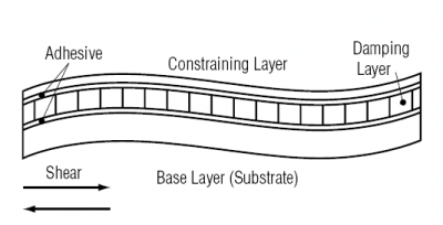

sikalot en hopsa, lees dat artikel eens dat Martijn M. linkte: http://www.earsc.com/pdfs/engineering/CLD.pdf
Ik zal wat in dat artikel staat proberen te vertalen naar de werking voor een luidsprekerbehuizing:
Door het geluid in de kast én door mechanische trillingen die via het frame van de driver doorgegeven worden aan de behuizing gaan de panelen mee trillen. Je kan dat meetrillen beperken door de wanden stijf en zwaar te maken. Je kan het natrillen (resoneren, dus vertraagd afgeven van energie) het beste beperken door de wanden te dempen. Dit is erg belangrijk voor een kleuringsvrij middengebied. Een sandwich wand is zelfdempend. Het werkt zo effectief doordat de zachte dempingslaag is opgesloten tussen stijvere wanden. Er ontstaat daardoor meer frictie in de dempingslaag tov de situatie dat hij niet opgesloten is (zie het artikel van earsc). Daardoor dissipeert de dempingslaag meer energie en het geheel dempt dus veel beter dan een 18mm MDF plaat met slechts aan één kant bitumen erop. Je moet niet denken in termen van binnenkant of buitenkant van de sandwich. Wél is het zo dat als je de binnenwand van de sandwich wat dikker en stijver maakt, dat deze binnenwand ook effectiever nóg stijver te maken is met bracing in de kast.

in die pdf link eerder in deze draad wordt dat uitgelegd, door het buigen van de panelen komt er een schuifspanning op het ingesloten materiaal te staan.

In het PDF'je waar in op deze pagina naar linkte staat met nadruk dat je voor de meest effectieve demping moet zorgen voor een harde koppeling tussen buitenlagen en dempende laag. Er dient dus ook geen elastische lijm gebruikt te worden.
