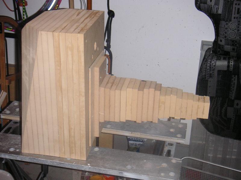

Veel zaagwerk, mijn rug man! Al die &^%&(^rondjes. Maar het resultaat is niet verkeerd. Patch work van afval MDF. Daar ben ik ook weer vanaf. Over een uurtje nog wat zagen en lijmen en dan wat fotootjes posten. Misschien vanavond laat al meetresultaten.

Plaatje 24: fotootje van het inwendige
[graag-bijvoegen]http://home.kabelfoon.nl/~dezaire/project/project24.jpg[/graag-bijvoegen]
Plaatje 25: wat een gedrocht hè? :oops:
Bron: http://home.kabelfoon.nl/~dezaire/project/project25.jpg

Als ik plaatje 25 zo zie, dan kan ik me voorstellen dat je hem op wil rollen haha

Diameter inwendige bol is 23 cm, lengte inwendige hoorn is 36 cm. Verloop van de hoorn is van 10.8 cm naar 2.1 cm exponentieel verlopend.

Met wat demping in de inverse hoorn verwacht ik i.i.g. nog betere resultaten. eigenlijk denk ik dat een "opgerolde inverse hoorn" nog ietsje beter gaat werken. Ik zou niet kunnen verklaren waarom, maar ik heb zo'n gevoel.

Eigenlijk denk ik dat de onregelmatigheid die je nu hebt aan de binnenkant juist bijdraagt aan een goed resultaat. Ehm is voor de volgende keer niet een zak gips niet handiger voor zo'n expiriment? Iig een stuk minder vermoeiend.
Vind het iig een prachtig stukje werk Jeroen :)
Berichten: 12870
Dank. Alleen denk je dat ik met gips, mallen etc. binnen één avond zo'n ding kan bouwen. En net zo sterk?
Groetjes, Jeroen
Berichten: 36748
Nee ik denk ook niet dat dat in 1 avond gaat lukken :) Maar gips is wel erg sterk als je het wapend met b.v. verbandgaas of open geweven kaasdoek. Het is dan ook acoustisch zo dood als een pier.
