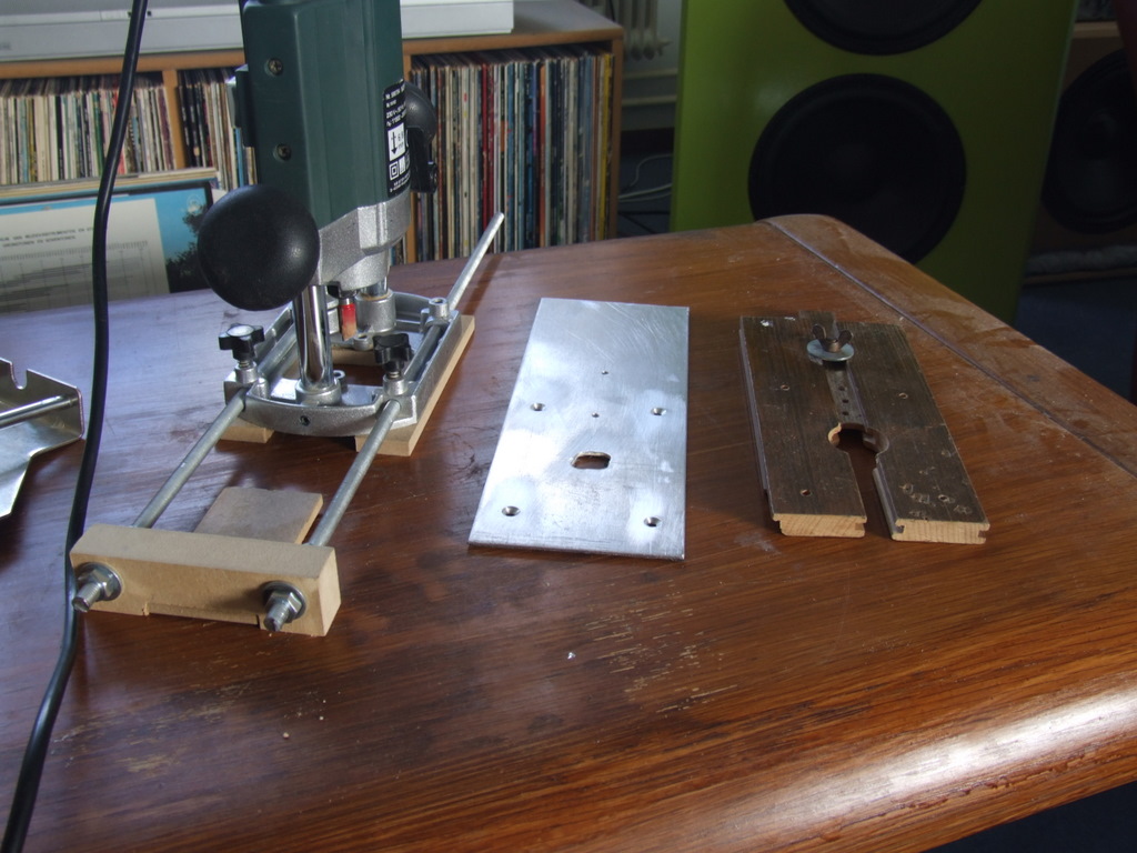

Zo, mijn plaatjes zijn verdwenen in het frees topic, maar zal even nieuwe plaatjes posten daar.
Goed dus, Kijk jongens, we zijn bezig met "hout" te frezen en dan moet je niet overdrijven met de maatvoering. Want dat zit ik eigenlijk een beetje te bespeuren in dit topic.
Als je, als geleiders, schroefdraad gebruikt, zul je moeten accepteren dat een schroefdraad van 8mm niet ook 8mm rond is, maar dunner. Anders zou je er geen M8 moer op krijgen. Dus dat is een nadeel t.o.v. massief.
Als je freesmachine zo is, dat je van de twee geleidestangen maar één kunt vastzetten, dan is dat jammer, maar geen ramp. Frezen in hout en dan verwachten dat je op tienden van mm nauwkeurig kunt frezen, is flauwekul en niet nodig. Zeker niet in onze toepassingen.
De freesdiepte is inderdaad afhankelijk van de dikte van je mal en de machinevoet. Daar is is niet zoveel aan te veranderen.
Zoals je op de foto's ziet is mijn uitvoering gesloten, in tegenstelling van wat je op de tekening ziet.Want als ik grotere dia's moet frezen voldoet de bijgeleverde circelgeleide stang prima. Maar een open uiteinde is qua dia's wat flexibeler. Maar mijn geleider is dan ook wat ouder dan dit forum.. 8)

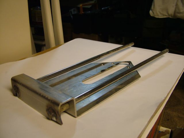

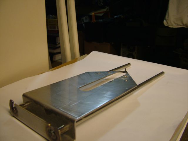

Wowly schreef:
Hahaa, dat klinkt heel erg aardig. Kosten is materiaalkosten??
Ik zal eens informeren,krijg bij de ploegbaas nog eens wat geregeld wat het laseren betreft en qua materiaal.
Bij mijn geleiding heb 3 of 4mm galvaplaat gebruikt,is iets gemakkelijker om voor een habbekrats aan te schaffen
maten van mijn frees:
diam stangen 8mm
h-o-h afstand 90mm
onderkant stangen 8mm boven onderkant voetplaat

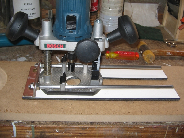

meanman64 schreef:
Wat met trespa van 5mm?
stevig genoeg, maar het er in monteren van de stift wordt lastiger, en idem de zijkanten waar de stangen in komen

Mijn oom heeft een cirkelgeleider van trespa gemaakt, werkt prima. In trespa kun je een schroefdraad tappen en op die manier een boutje met een verzonken kop als stift monteren. Echter is 5 mm wat aan de dunne kant.
Dat was ik geloof ik,ben er mee bezig hou jullie op de hoogte van de vorderingen

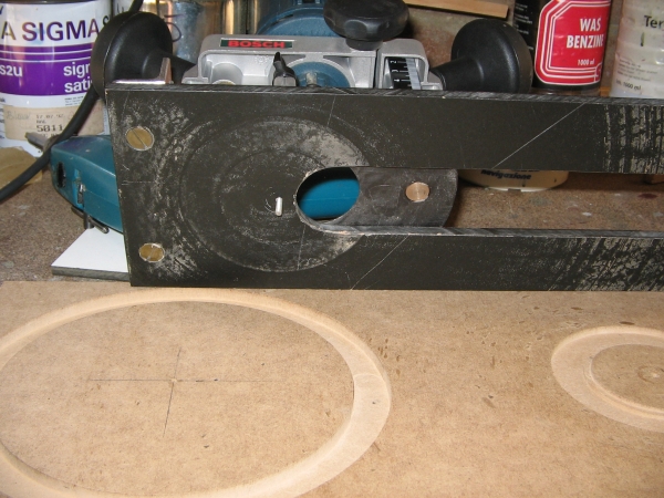

Hier mijn cirkelgeleiders. De rechter was mijn eerste poging. Die werkte op zich prima, maar was wat dik zodat hij de freesdiepte beprekte. De alu plaat is een stuk dunner alleen kun je daar geen kleine cirkels meer frezen, omdat het rotatiepunt onder de freesplaat niet te bevestigen is. Verder wel een lekker simpel ding.
De meest linkse versie heeft een vriend van mij gemaakt, toen hij een tijdje mijn frees leende! Deze is dunner dan de rechtse en je kunt er kleinere cirkeltjes mee maken. Ik heb hem gister voor het eerst geprobeerd, en hij werkt uit de kunst. Op deze manier wil ik wel vaker mijn spulletjes uitlenen! 8)
