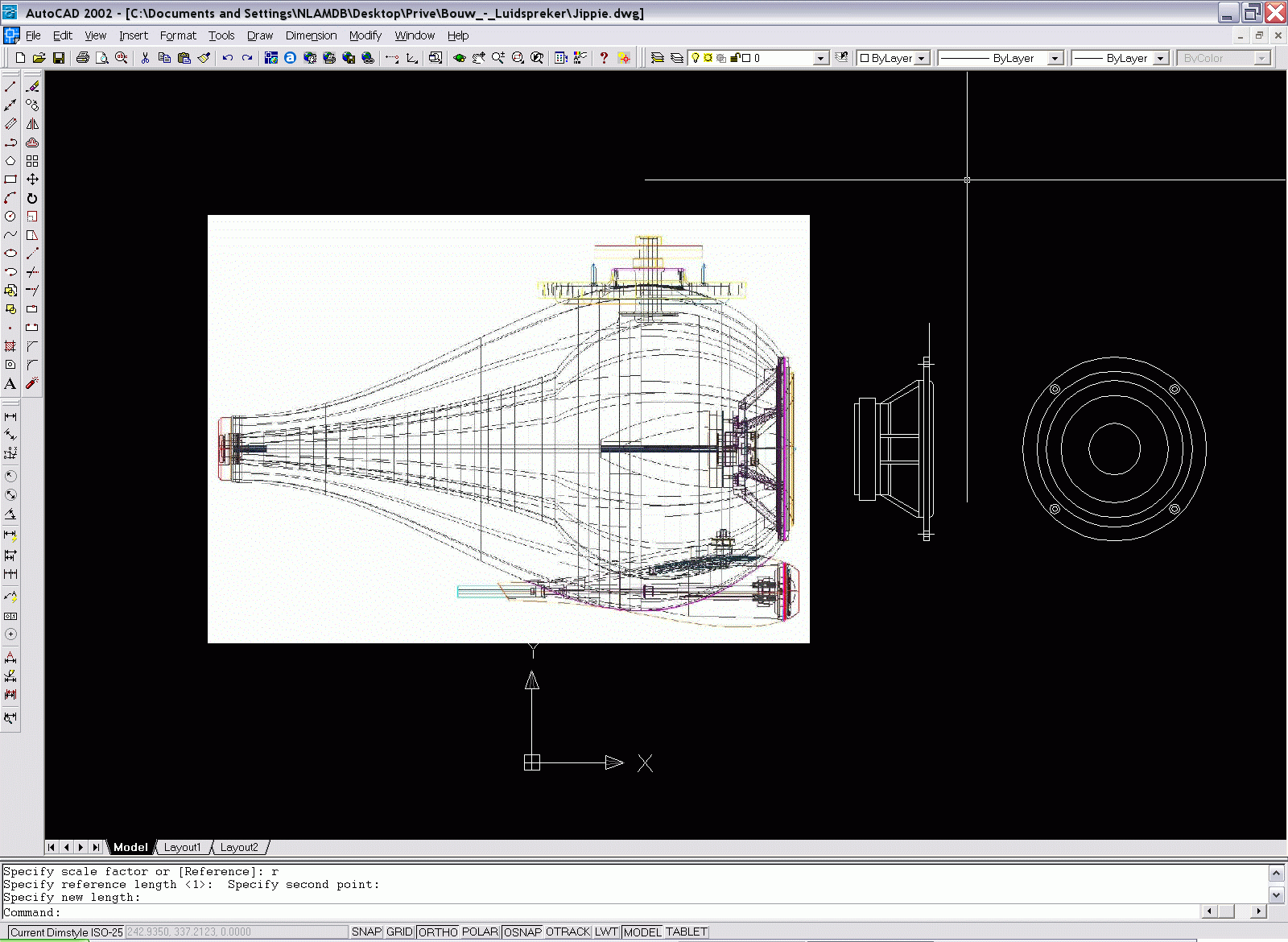

Trouwens, is het niet lastig tekenen, zo'n curve in CAD?
Wat zou trouwens de ideale vorm zijn van zo'n konusvorm?

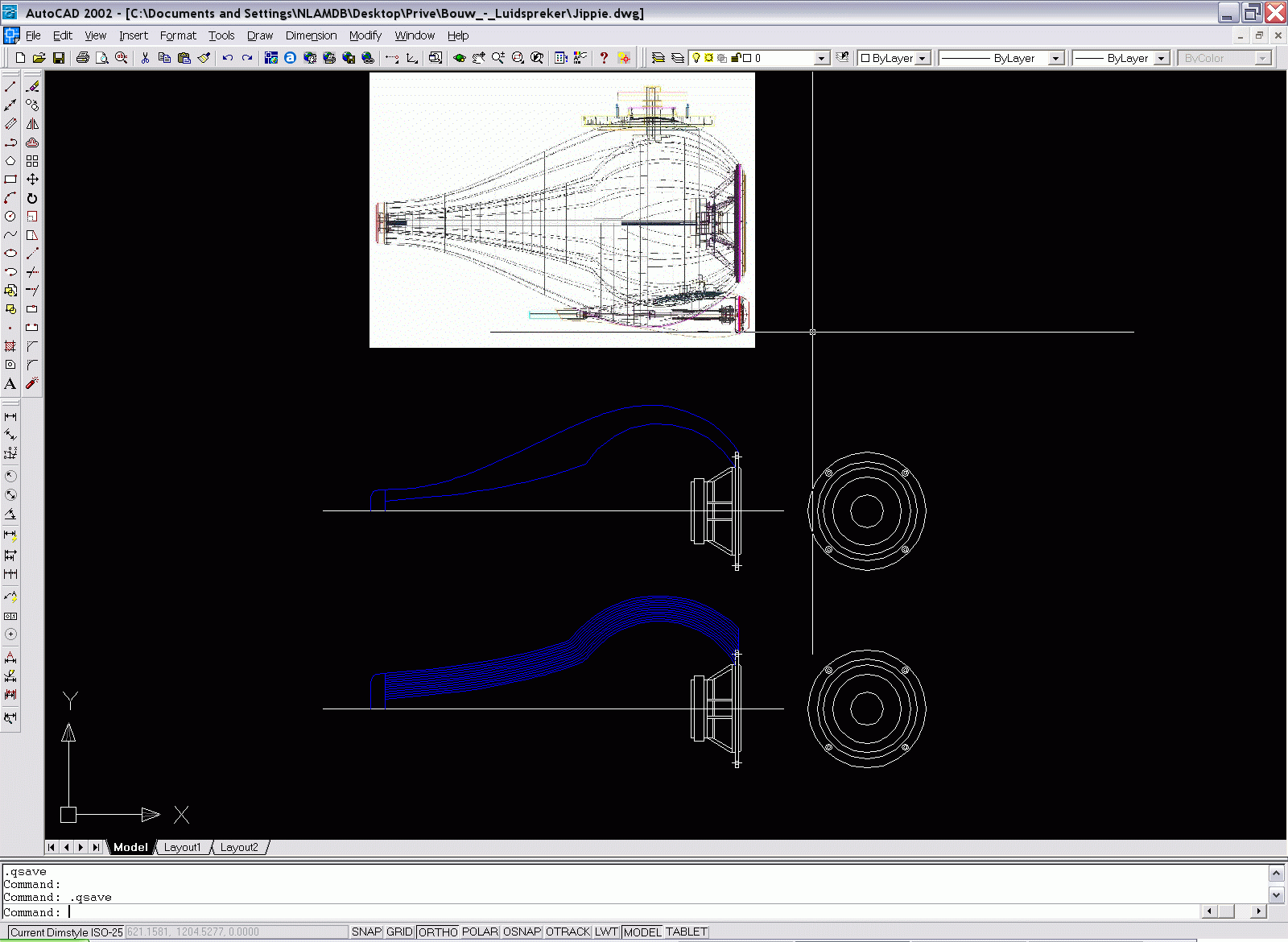

Om het wiel niet weer opnieuw uit te vinden: hier is er een onderzoek geweest naar de goede gevolgen van een mooie sphere om zo de driver te optimaliseren mbv de kastvorm. Ik heb geen aangestuurd freesmasjien, maar wil samen met marcus (en de rst off-course!!) gaan kijken hoe we die vorm kunnen maken. Ook moeit er nog een mooie bol worden gedraaid die achterop de magneet kan komen, om zo de backwave in de richting van de punt te geleiden. Maar dat lukt mij zelf wel met een draaibank :D
jan
PS:jeroens kast met sphere

Hoe zat dat ook alweer met die sphere? Jeroen had lang een link naar de site van B&W in zijn signature staan, maar die link doet het niet meer. Wat was ook alweer de magie ervan? Waar ging alle energie heen?

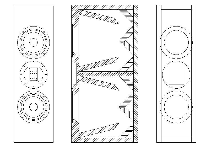

Ik was voor mezelf aan het schetsen en kreeg dit idee.
18 liter, gesloten, 35mm baffle, 22mm wanden, volledig symmetrisch inverted folder horn. Het verloop van de inverted horn heb ik zomaar wat op het oog gedaan.
Ik weet niet hoe effectief het is, maar misschien is het een mooi compromis tussen ideale vorm een maakbaarheid?
Groeten, Geert

Het heeft wel wat! Echter, ik denk dat er nog steeds vrij veel golven terugkeren naar de konus. De truuk zit het er denk ik in dat er een soort van bolle voorkamer komt met daaraan een soort van kegel waarin de golven moeten uitdoven. die bolle voorkamer moet zoveel mogelijk de golven sturen naar de kegel. Een beetje zoals Marp zo mooi heeft getekend (als ik ze van marp mag gebruiken):
AfbeeldingAfbeelding
Daar heeft ie mooi uitgebeeld hoe e.e.a. het beste kan werken

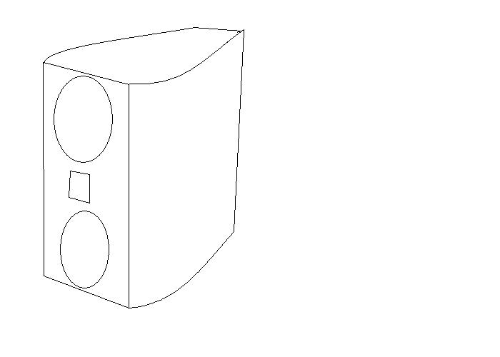

Ik zit dan meteen te denken hoe ik het beste dit kan bouwen. ik zat te denken aan een buitenzijde van enkele lagen van 33 mm triplex, met daarín een soort van inzetstuk die de voorkamer wat boller maakt zoals in de linkse zijde te zien is.
ik zal ff proberen wat te tekenen.
jan

Over een ideale vorm gesproken, ik denk dat je die van B&W goed kan gebruiken.
Deze kan ik exact overtrekken in CAD.
Ik kan exact de area opvragen van deze vorm en a.d.v. de hoogte van je kast de gewenste inhoud gaan bepalen.

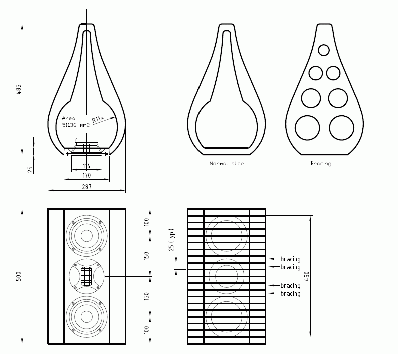

E.e.a. een beetje uitgezet.
De vorm is identiek aan die van de BW.
Kast is nu qua volume nog te groot ca. 23 liter.
Hier gaat nog het volume af van wat de bracings gaan innemen.
Je kan wat rommelen aan de diepte en wat dikke bracings aan te brengen om de inhoud wat te gaan verkleinen.
Wellicht kun je ook achter de tweet nog bracings aanbrengen, dus tussen de al getekende.
Persoonlijk zou ik de kast intern volledig gaan bekleden met 35 ponds puur lood.
PS: welke tweet heb nu precies?
Eentje met een ronde montage plaat, zoals getekend?
Als het die is zonder de ronde montageplaat dan kunnen we de drivers dichter bijelkaar gaan zetten en dubbeldikke bodem en top maken, wat dan ook veel impact zal geven op de inhoud!
Belangrijkste voor nu is naar die 18 liter gaan werken.

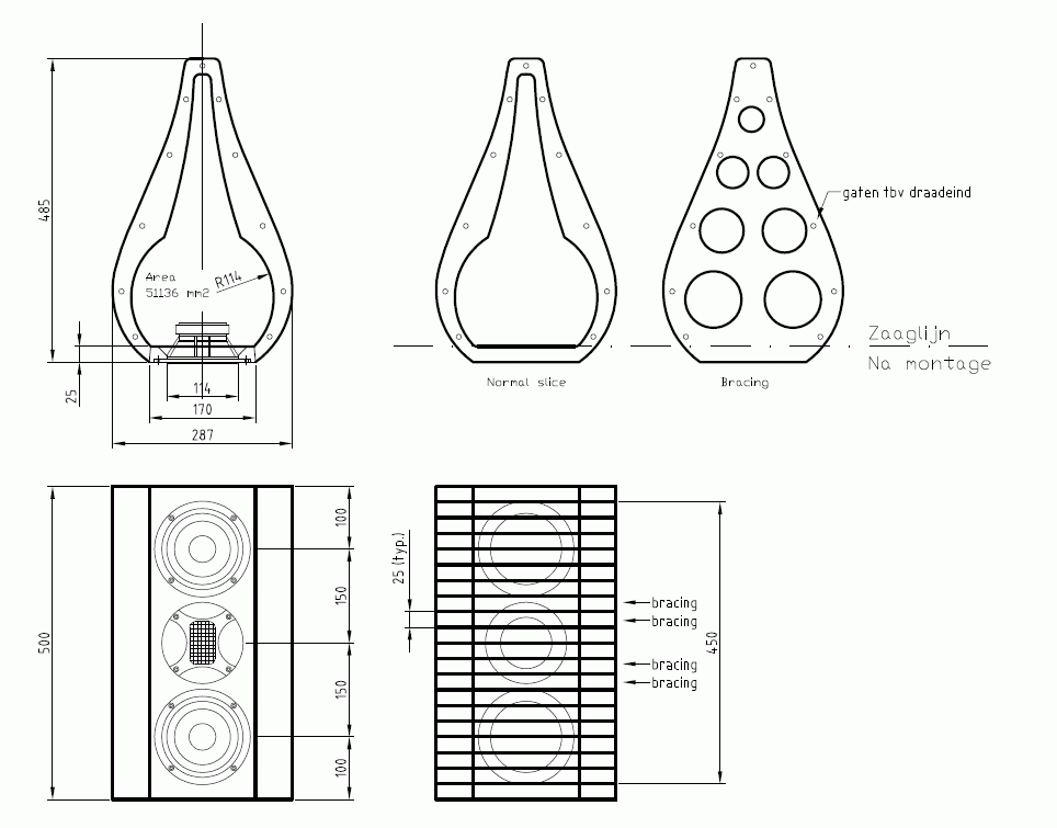

Nog een praktische tip:
Boor in alle segmenten een aantal doorlopende gaten (iets groter dan de diameter van het draadeind) waardoor je de draadeinden steekt voor het geheel aan te trekken met de lijm ertussen.
Als de lijm goed is uitgehard zaag je de baffle er gewoon af.
Vervolgens maak je een mooie dikke baffle van bijvoorbeeld 26mm eiken.
Je hebt dan ook alle ruimte om het lood e.d. in je kast aan te brengen.
In je losse baffle kun je heel netjes je gaten frezen en aan de binnenzijde netjes afrondingen aanbrengen voor meer lucht voor de drivers.
Als je baffle en kast intern klaar is dan deuvel je samen met lijm je baffle aan je kast.
Het lijkt mij de meest simpele manier om je kast zo op te bouwen.
