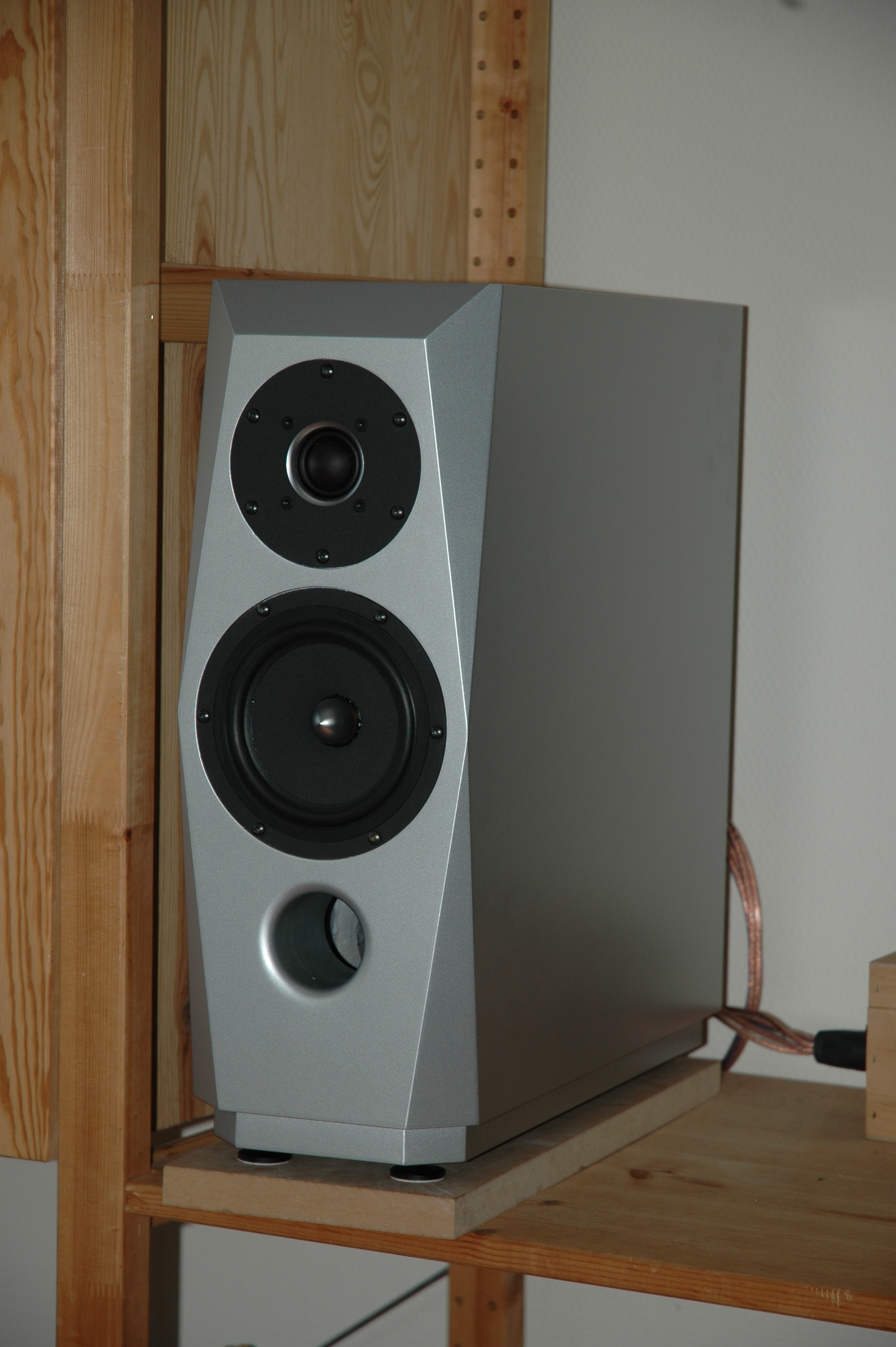

Ik blijf het `n erg mooi onwerp vinden.Heeft in de verte wel wat weg van `n Grand Utopia (als ik me niet vergis).
Wat is nu precies de hoogte van de tweeter.
Iets van 90 cm?
Lnsadnoh
Berichten: 6051
Bericht door Lnsadnoh »
CarloPJB schreef:
Iets van 90 cm?
Carlo, je zit er niet ver naast -> 849 mm

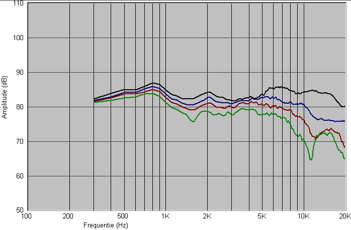

Ik weet wel dat bij mijn Seas monitor met `n baffle van 17 cm bijgevoegd plaatje de resultaten waren van de Off Axis metingen gedaan door Jeroen_D.
Volgens mij was jij ook in Breda 3 en heb je ze zelf gehoord :wink:
hmm... da's best een hoop verschil... bijna 20 db op de grootste uitschieters. hmm...
ik was inderdaad ook in breda (samen met de enige -engelse- dame), maar kan me niet meer voor de geest halen hoe ze eruit zagen...
plaatje? pretty please? :wink:
lepain
Berichten: 587
Lid geworden op: ma 19 dec 2005, 19:15
Locatie: driehuis nh
Bericht door lepain »
Maar Carlo's monitor doet dat toch juist heel erg goed!? Ik neem aan dat die onderste curve 60 graden off axis is. Is mooi hoor!

Dit zijn inderdaad de 15,30,45 en 60 graden metingen en das dus best goed.

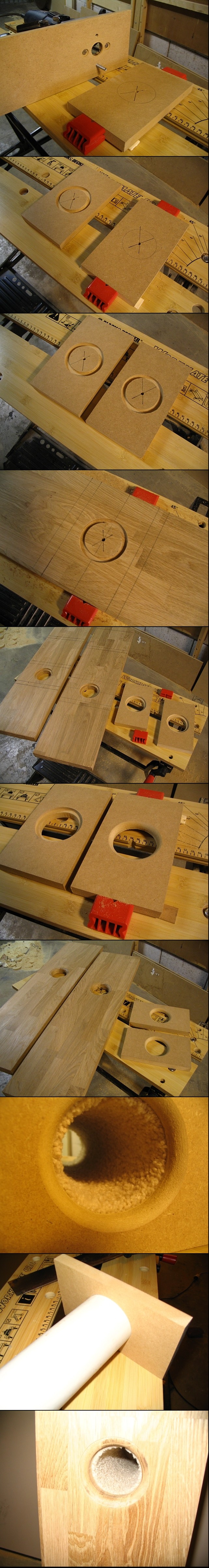

:idea: Menno, ik hoop dat ik je hiermee een beetje uit de brand heb geholpen!
Inwendig 70mm, zelf op de gewenste lengte maken.
Twee verschillende radiussen die enkel maar een positief effect hebben.
Handig, ik heb maar eens wat naslagwerk aangeschaft (had ik eigenlijk al een hele tijd in bezit, vakantie van 2006 :D :wink: ).
Wat wil je nog meer......

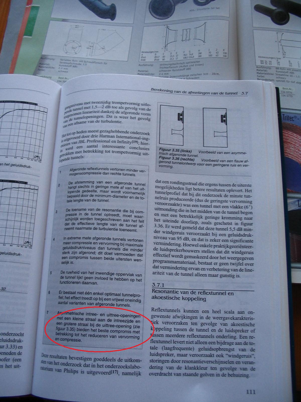

In die tekst over die poorten staat wel iets dubieus;
ten eerste heeft de ruwheid van de binnenkant geen invloed op het functioneren ervan, terwijl er ook staat dat de effectieve lengte mede bepaald wordt door al dan niet aanwezig zijn van turbelentie, wat zover ik weet het meeste afhangt van ruwheid van de buis (zeker bij lucht, ook diameter, snelheid, viscositeit etc zijn van belang maar dit terzijde)
het viel me gewoon op :)
Jup, boek spreekt zich hier tegen, en je hebt gelijk. De effectieve lengte wordt mede bepaald door turbulentie, dus ook door de ruwheid van de buis.
Bowers and Wilkins gebruikt de ruwheid van de buis zelfs om de prestaties van de poort te verbeteren, door golfbalachtige putjes in de poortwand te maken.
In een vorig project heb ik overwogen en voorgesteld de poort vanbinnen te bekleden met laagpolig tapijt met behoud van de netto diameter.
Uiteindelijk heb ik dit toen niet gedaan.
Mijn gedachtegang toen was om eventuele nare resonanties wellicht nog wat uit te dempen.
Toch verwacht ik goede resultaten bij met een normaal volume muziek te spelen.

Hondasnl schreef:
Het tapijt zou denk ik niet gewerkt hebben. Ik heb gelezen dat de gladheid van de poortwand heel belangrijk is voor de werking van de poort. Bowers en Wilkins maken de poortwand ook niet zomaar ruw. Ze weten precies waar ze mee bezig zijn: de diepte van de putjes in de poortwand is niet overal gelijk, omdat de luchtstroomsnelheid in de poort nie overal gelijk is, en het patroon van putjes is onregelmatig. Niet iets wat wij zelfbouwers zouden kunnen kopieeren. :lol:
we dwalen een beetje af trouwens
