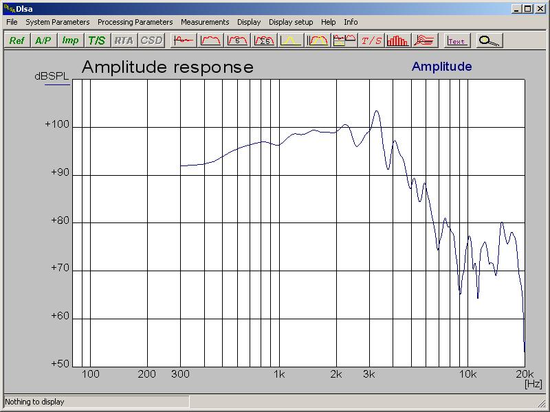

gisteren zijn de eerste metingen verricht,en wat me vooral opviel is dat de tweeter onder een hoek van 20 graden er erg lekker uit kwam(voor zover ik het kan zien dan :roll: )
de mid breekt verschrikkelijk op bij 3 khz,dus daar moet ie zeker onder blijven.
jeroen vondt het maar een vreemde driver,maar daar kan hij meer over vertellen.
Berichten: 12869
Ja, de tweeter (Focal TC120TD5) meet prima in zo'n Wilson Watt achtige behuizing met flink achteroverhellende baffle.
De Audio6WM vertoont gedrag dat ik nog nooit gemeten heb. Hij doet het perfect tot 2kHz, hele mooie waterval, en daarboven is het ineens over. Renonanties bij 3, 4, 5, 6 kHz etc.
Deze mid heeft een lekker hoog rendement, zoals in de grafiek te zien is.

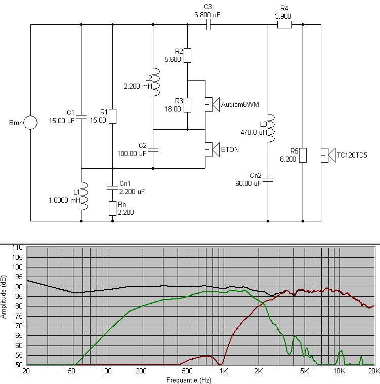

Eerste filter wat dre maar eens moet proberen. Ik heb de tweeter wat teruggenomen, hij straalt veel beter rond dan de meeste tweeters van dit formaat wat al snel tot een te fel hoog leidt. Zo hebben we althans tot nu toe ervaren met dit ding. Dre is wat anders gaan luisteren inmiddels en wat hij een half jaar geleden nog lekker pittig vond vind hij nu snel te 'hard' van klank :?

na enig expirimenteren was de oorzaak gevonden:de baffle staat te schuin achterover,ondanks de metingen die ik niet verkeerd vond(voor zover ik daar inzicht in heb dan :wink: )
dus achterkant opgevuld tot de baffle bijna recht staat en........in een keer een prachtig beeld met prima dynamiek en niks kaal meer.

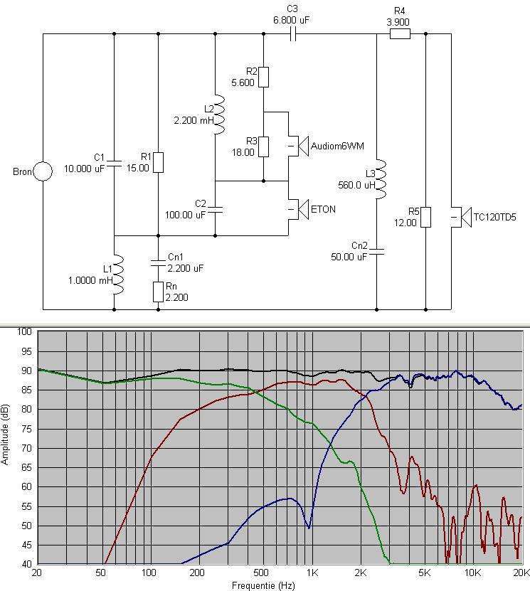

Betreffende de tweeters, die kun je wellicht nog wel wat opkrikken door wat aan het filter te doen.
Weerstand R4 verlagen, misschien helpt dat, of heb ik het mis.

het tweeter volume staat prima,en de mid heb ik wat harder gezet dus dat zit wel snor en een andere mid lijkt me ook niet nodig die klinkt zeer lekker.
het probleem in het hoog komt ook deels uit de eindversterker,want ik heb bij iemand anders precies hetzelfde probleem gehoord,maar voordat ik zover door ga draven ga ik eerst maar een verder tunen aan het filter.

Dre, niet zo snel opgeven met die naar achter hellende baffle. Als je hem rechtop zet dan ben je in wezen het gebied rond 2,5kHz zo'n 5 dB naar beneden aan het brengen. Blijkbaar geeft dat een aangenamer geluid. Probeer daarom eens de volgende variant. Let op C1, L3 en Cn2. R5 heb ik naar beneden gebracht, een alternatief is inderdaad de mid harder laten spelen als dat niet te weinig bas geeft.
