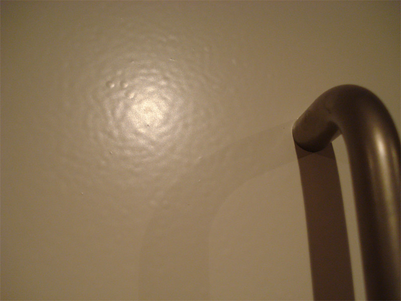

Ik heb van de winter m'n keukenkastjes geverfd met histor matglans met dit resultaat. Dit effect wil ik nu voorkomen, en proberen een glad oppervlak te krijgen.
Ja je hebt perfectionisten, ik denk dat jij ook niet snel tevreden bent (net als ik).
Komt goed!!!
dat is dus `n poffertjes pan !

Is dit op waterbasis?? die keukendeurtjes.
Berichten: 3690
Locatie: Julianadorp
Bericht door knuisje »
Ja, lelijk he. Het is op alkydharsbasis. Het vloeide gewoon niet lekker. Je kon het uitrollen wat je wilde, het trok gewoon weer samen. Ik had het goed ontvet maar misschien was 18 graden toch te koud om het te verwerken.

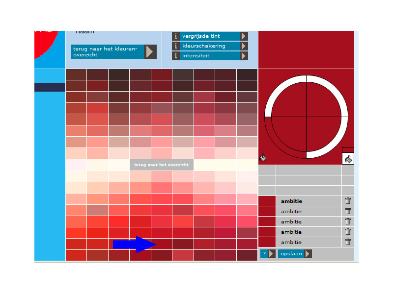

Ik (parde, m`n vriendin) heb toendertijd de kleur gekozen van `n kleurwaaier van (ik dacht) Histor en die heet Ambitie(HZA2M)
Het is nu Sigma S2U Satin 2273-Y95R geworden.

Thnx, maar ik zoek hem nog een tikje donkerder. 8)

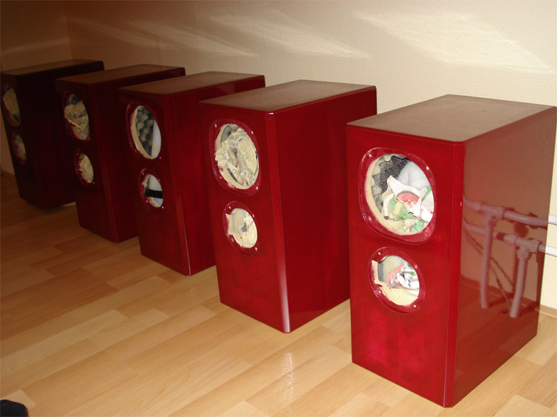

Ik heb de kasten in twee lagen filler gespoten na het fiasco met de 2 in 1 mdf grondverf. Daarna de kasten spiegelglad geschuurd. Het glad schuren gaat erg goed met Motip filler. Tussendoor nog met lakplamuur de laatste oneffenheden opgevuld.
Vervolgens heb ik de kasten voor de eerste keer gelakt met Sigma S2U gloss. Hierna volgen nog twee lagen en daarna polijsten tegen het onvermijdelijke stof. Tussendoor schuren met een fijne korrel na een paar dagen uitharden.
CarloPJB
Berichten: 1786
Locatie: Mijnsheerenland
Bericht door CarloPJB »
En hoe bevalt de lak?
Als ik zo de reflectie in de rechter kast zie :shock:

Heel goede lak, nog bedankt voor de tip!
