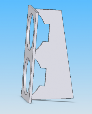

Ook al begonnen met een frame van 18mm MDFvoor de woofers, eentje zit al in elkaar. (tekening hieronder, foto's volgen nog :)). Het frame is zodanig licht dat het geheel flink staat te trillen... Een massa van in totaal 150 gram staat zich af te zetten tegen een frame + magneten van een kilo of 7.5.
Stel dat het frame wrijvingsloos kan schuiven over de vloer. Volgens de derde wet van newton (actiekracht = -reactiekracht) zal het frame bij deze massaverhouding van 1:50 met 1/50 van de versnelling van de conus in tegengestelde richting trillen. Die factor 1:50 is dus duidelijk niet genoeg. Wat zou verhouding ongeveer moeten zijn? Met een heel stijf frame kun je de massa in de voet kwijt (grindtegel) of met een paar flink keilbouten de vloer als massa gebruiken :twisted:

Ik heb nu `n testopstelling met dezelfde opzet met 3 x 18mm MDF en ook dat trilt nog mee.
Massa of verankering lijken me inderdaad de enige juiste antwoorden als je dat soort resonanties echt grondig wilt reduceren. Vermoedelijk hou je ook dan nog redelijk wat resonanties over, welke verder gereduceerd kunnen worden met massa van bovenaf.
Tip: dit zijn prachtige constructies om relatief eenvoudig van beton te gieten, zonder dat een kraan nodig is om ze te verplaatsen. ;)
Natuursteen is ook schitterend, maar daar hangt een prijskaartje aan wat alleen al de resonanties zou verminderen.

De Jamo R909 weegt 63 kg. Laat de woofers eens een mms van 100 g per stuk hebben. Dan is de verhouding 1:300. Misschien wel een leuk richtgetal, ik neem aan dat Jamo er wel alles aan gedaan heeft om de baffle niet te hard te laten trillen, lijkt me moeilijk verkoopbaar ook al doet het weinig met het geluid.
Verder is de schuivende massa een wat simpele aanname. Eigenlijk heb een een moment rond de voetjes. Dat verklaart ook het enorme contactgeluid wat ik nu ervaar. De voor en achterpootjes staan om beurten op de grond te stampen :D. Toch maar rubber voetjes misschien.

Qua stijfheid zit je natuurlijk helemaal verkeerd te werken nu met zo'n dunne baffle. Een plaat is als je hem loodrecht op zijn vlak belast, wat je dus nu eigenlijk doet, slap. Probeer hem lokaal eens te verstijven door middel van verdikkingen. Misschien is het integreren van een stalen frame in de platen nog niet zo'n slecht idee.
Dit frame zou vol te gieten zijn met lood om wat massa te winnen en dus wat minder verplaatsing te krijgen.
Dat aan de wandel gaan lijkt me ook vrij simpel op te lossen door goede spikes te kiezen, die een hoge druk uitoefenen op de grond. Hierdoor zal de kracht die nodig is om de wrijving te overwinnen groot zijn.

Hmm, valt me tegen. Maar voor het geluid zou het niet zoveel uit mogen maken. Maar een kilo of 60 vind ik echt genoeg, ze moeten nog enigszins verplaatsbaar zijn.
Die Steinway Lyngdorf heeft een 450 kg wegend aluminium frame. Is wel mooi, maar erg kostbaar... ;) Wat ik wel mooi vind aan die speakers is die onderbroken zwarte plaat aan de voorzijde. Geeft een mooie lijn in het geheel.
Het is niet heel best, dat geef ik toe :) Maar is zit nog best wat stijfheid in vanwege de steun aan de achterzijde, die loodrecht op de frontplaat staat. Het is vooral de te lage massa.
