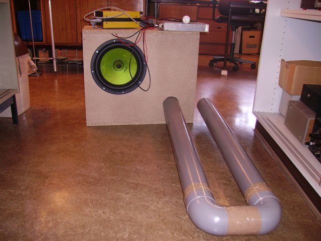

Dit is de opstelling geworden, en het lijkt te werken.
subwoofer infrageluid

Niet echt doorsnee subje , dat zeker niet.
Toch denk ik dat er van je rendement helemaal niets over is op 20 hz en lager.....

Hihi
Die is op 3 hz getuned als ik zo die pijplengte zie...

Met zo`n lange pijp krijg je geheid last van Transmissielijn achtige resonanties :shock:
Ik moet het trouwens met Hoving Tim eens zijn dat Caliber echt rotzooi is, er zijn genoeg onbekende merken die het veeeel beter doen :roll:
Dat was mijn idee ook, en dan hebben we het niet eens over de staande golven oid.
Maar 17Hz op een redelijk volume weergeven is toch niet zo moeilijk ?
Met een paar XXLS zal dat makkelijk gaan..

Tja ik denk ook dat het rendament niet vreselijk hoog is maar dat geeft niet. En verder hebben we deze subwoofer gratis gekregen van caliber dus da's wel weer mooi.
