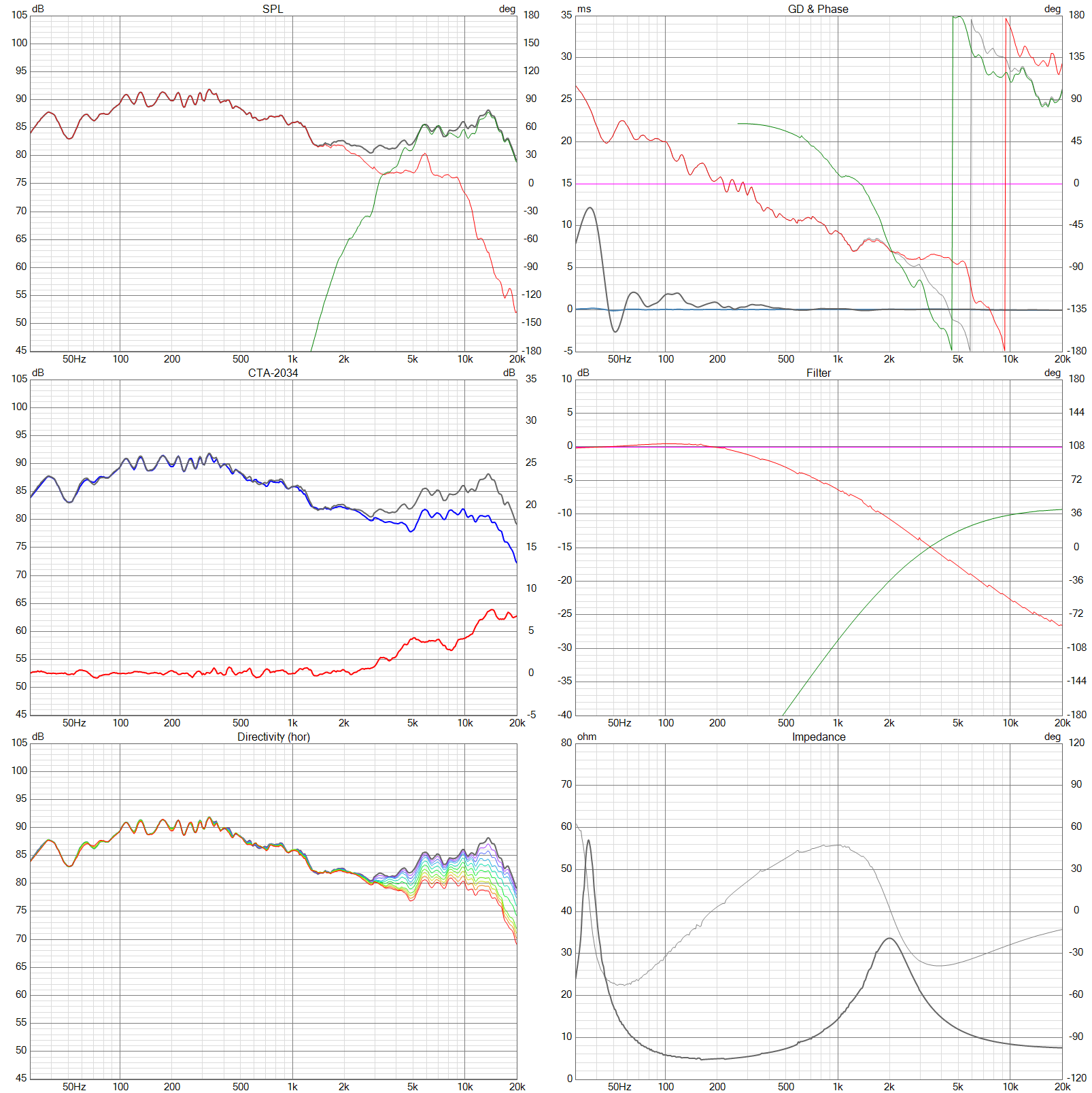

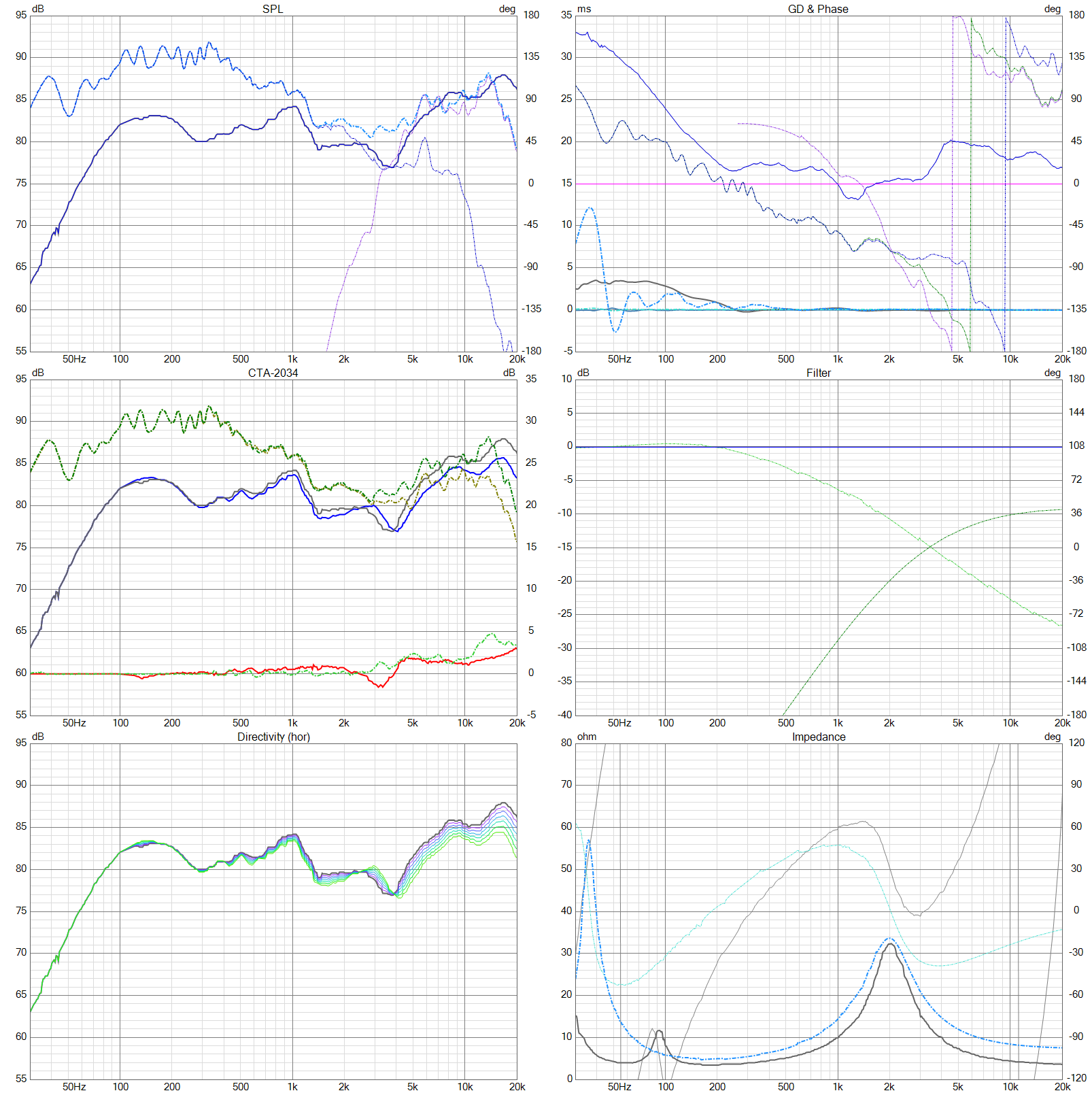

Hier heb ik de meet curves even "geleend" van de fabrikanten en met spl trace in Vituixcad geladen.
Dit is een beetje digitaal detective werk zo onderhand en schiet mij er niet direct op af.
Ik heb nog steeds het gevoel dat TS graag de Petite Classic wil namaken met de data die we zo hebben verzameld.
In deze ben ik ook hier met de 5 inch uitgegaan van de 4 ohm versie(misschien later nog de 8 ohm simuleren)
Uiteraard heb ik de kast simulatie hier niet bij in zitten maar ik denk dat Wouter daar op het juiste spoor zit.
Los van de 'staggered port tuning' ziet die impedantie curve er juist uit.
Ik kom ook hier dus weer op de 1,5 mH spoel die ook juist xo piek op 2kHz laat zien overeenkomstig met de Petite Classic data. Invloed van baffle step mis je hier .. Ook heb ik de tweeter 6,9mm naar achteren geplaatst gezien de verdieping in de baffle en vilt om de tweeter heen mee te nemen.
Persoonlijk is dit ook niet mijn aanpak en zou ik ook aanraden de route van metingen aan de vers te bouwde kast en vervolgens te simuleren en filter samen te stellen. Maar ik probeer te helpen waar kan.
Edit: totaal curve internet overlay toegevoegd.

Word Zondagwerk in Nederland ook dubbel betaalt Mtraxx? Dit gaat me wel wat kosten begrijp ik... : )
Ik ben er niet zo in thuis in deze grafieken, ik begrijp een frequentiecurve, (en de purper lijn in de grafiek links boven lijkt wel op die van de petite) maar daar blijft het bij, vrees ik.
Als deze simulaties jouw schema bevestigingen moet ik daarmee maar beginnen.

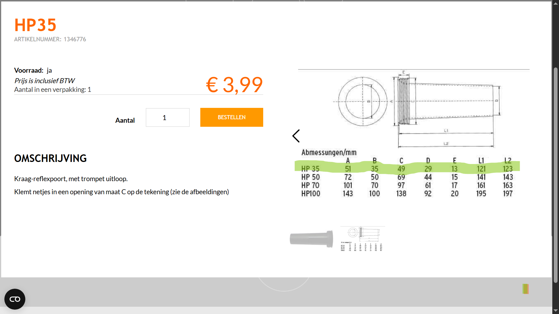

Ik heb beslist om maar één basreflex poort te plaatsen: ik vind het goed dat Neat
de keuze geeft aan de klant om zelf te kiezen welke poort gebruikt word,
maar in mijn geval kan ik zelf aanpassen, indien nodig.
Deze word het (om te beginnen testen):
volgens GPT komt de tuning freq. dan op 51hz.
Elke speaker is uiteraard anders, maar hoe zijn jullie ervaringen
met kleine kastinhoud(6,5l)/baspoort ?

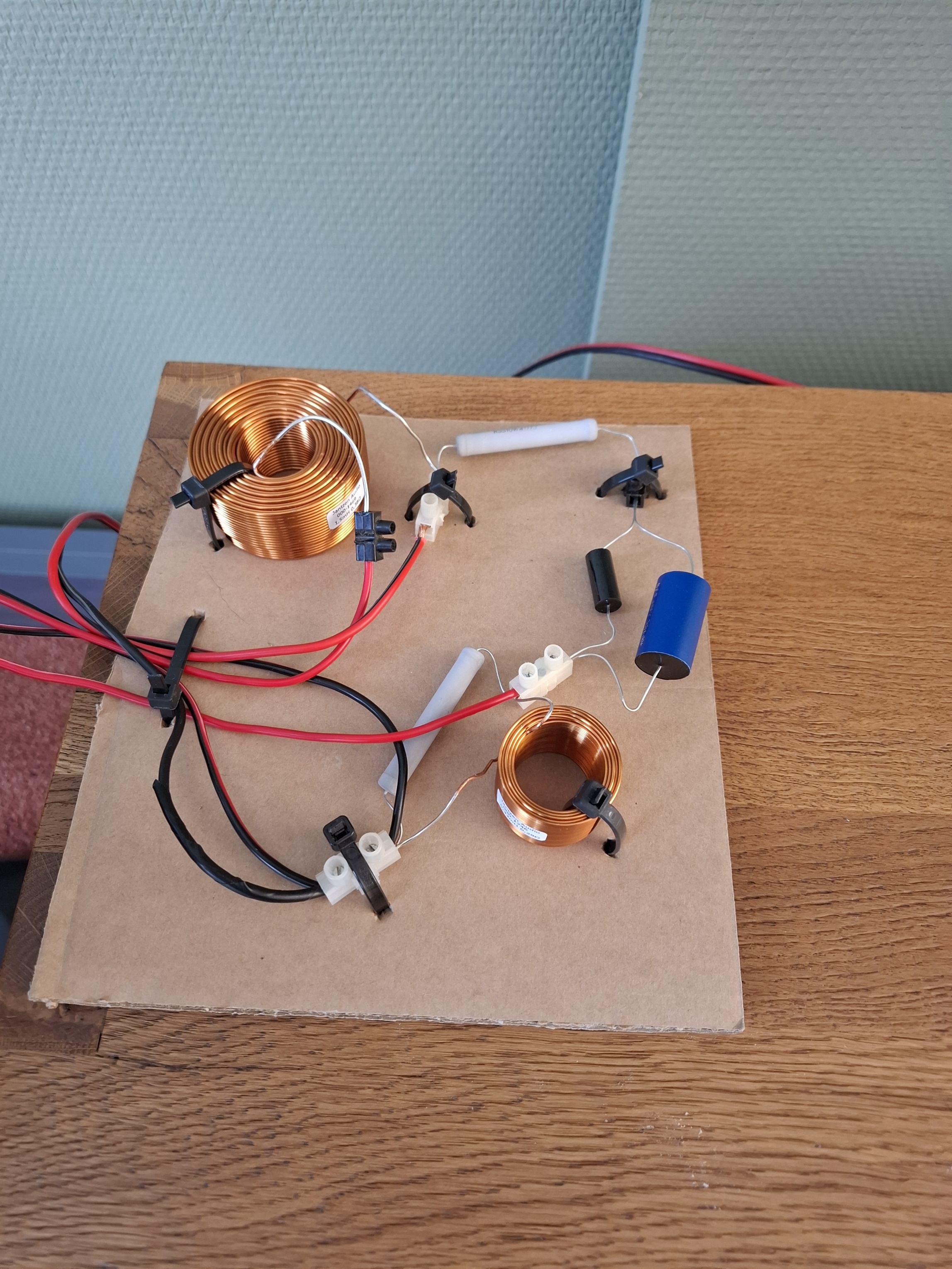

Zo, kastjes gebouwd, filters op een voorlopige manier aangesloten,
outside the box, letterlijk dan, om gemakkelijk wat onderdelen te kunnen switchen, indien nodig.
En wat blijkt: het is nodig, want het geluid is allesbehalve...
De mid/woofer wordt zeer laag afgefilterd, waarschijnlijk op de frequentie die EquanD hierboven 'voorspelde', iets rond de 400hz.
Had ook eerst interne demping geplaatst, wit engelenhaar, of hoe noemt dat, maar de boxen ademden niet meer,
zonder lijkt dit veel beter.
Om wat laten in te spelen, voorlopig de seriespoel van de woofer verwijderd,
en andere spoelen besteld, 0,22mH.
Word volgende week vervold...
Tot dan !

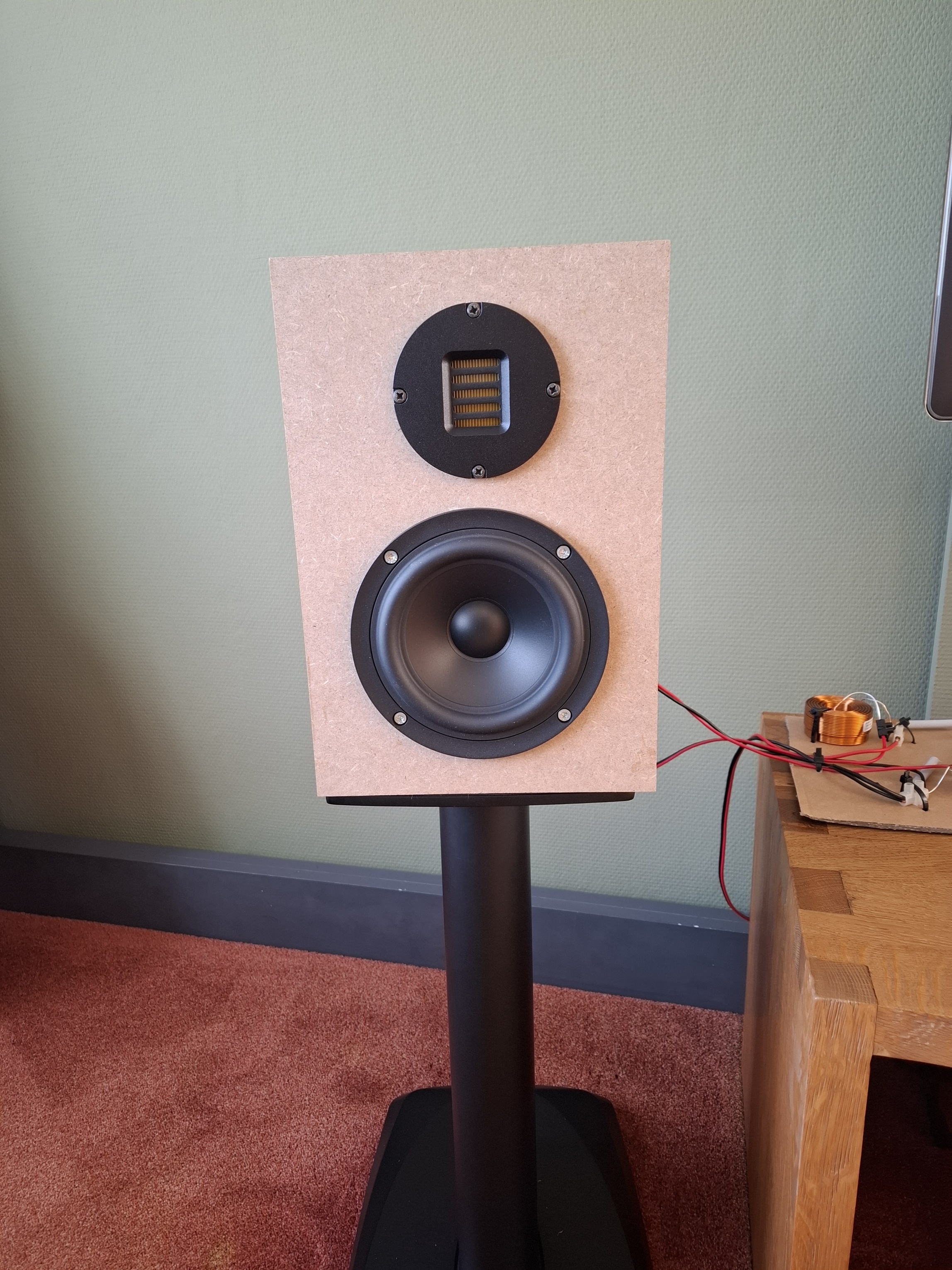

OK, dit is één van de kastjes. De gleuven onderaan: bovenste is voor basreflex, onderste blijft zoals het is, gewoon open,
maar deze zijn nu 'afgeschermd' van de midwoofer, door de brede baspoort.
Zou in theorie minder 'midden' naar buiten laten, we zullen zien.
Als ze gemonteerd zijn volgen nog foto's, en dan terug testen.
Re: filterschema uitpluizen vanop een foto ?
Geplaatst: ma 01 jun 2026, 19:45
door jo-xxx
Ik merk zojuist dat ik in de vorige post ben vergeten de foto te plaatsen: sorry mannen.
Hier volgen er dus enkele:
En er is goed nieuws en slecht nieuws: eerst het goeie:
Ikzelf vind dat ze er redelijk ok uitzien (maar nog niet afgewerkt om in een kleurtje te zetten),
en dan het slechte: de 'magic bass' is er niet meer, ondanks zelfde kastinhoud, zelfde grootte basreflex(maar andere vorm) en soortgelijke demping.
Dus weer werk aan de winkel...
