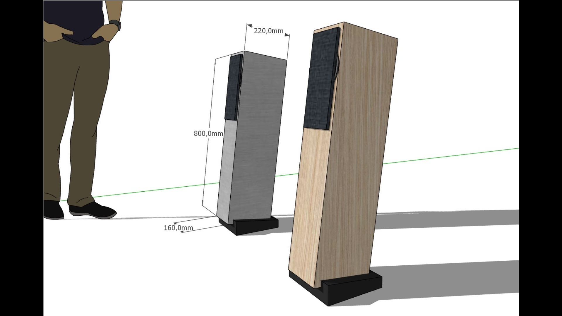

Ik heb de verhoudingen iets aangepast, iets breder en iets minder diep. Ik wil hem niet hoger hebben, het doel was juist een kleine staander. Na de zomer toch maar beginnen met bouwen.

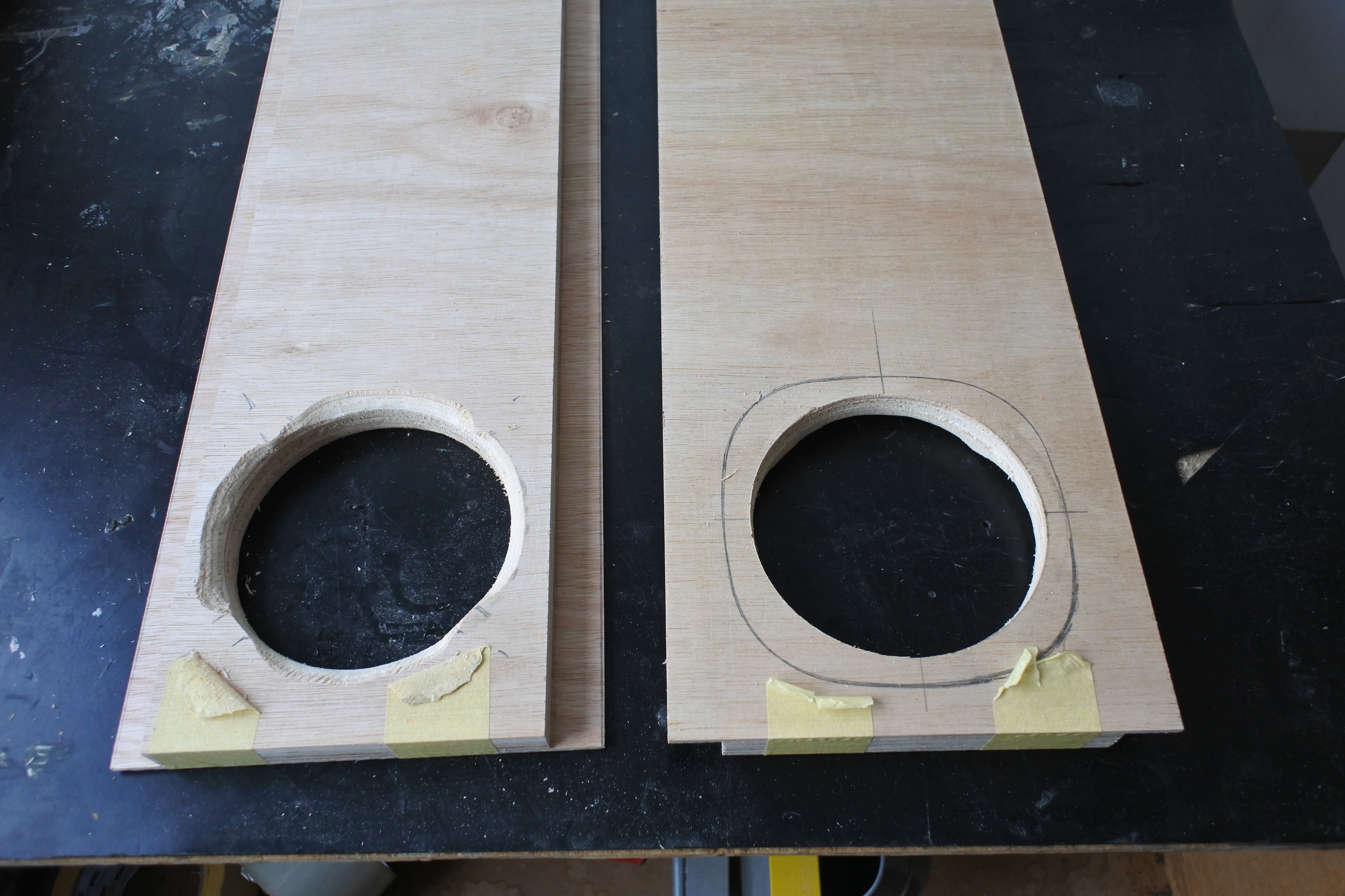

baffle
baffle

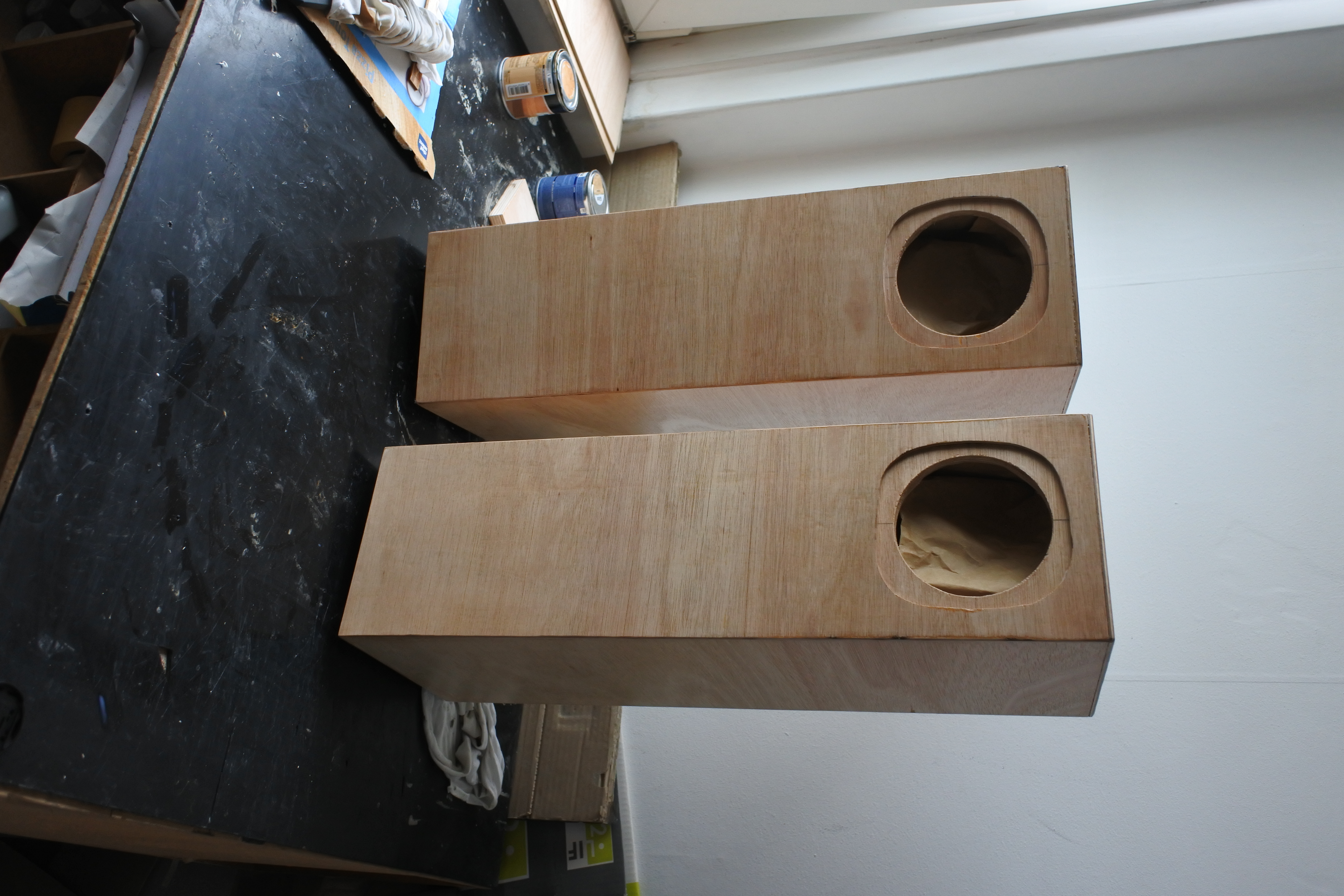

De baffle met laagje triplex tijdelijk vastgezet om de chassisvorm af te kunnen tekenen. De achterzijde van de opening met de rasp bewerkt om meer ademruimte te creëren.

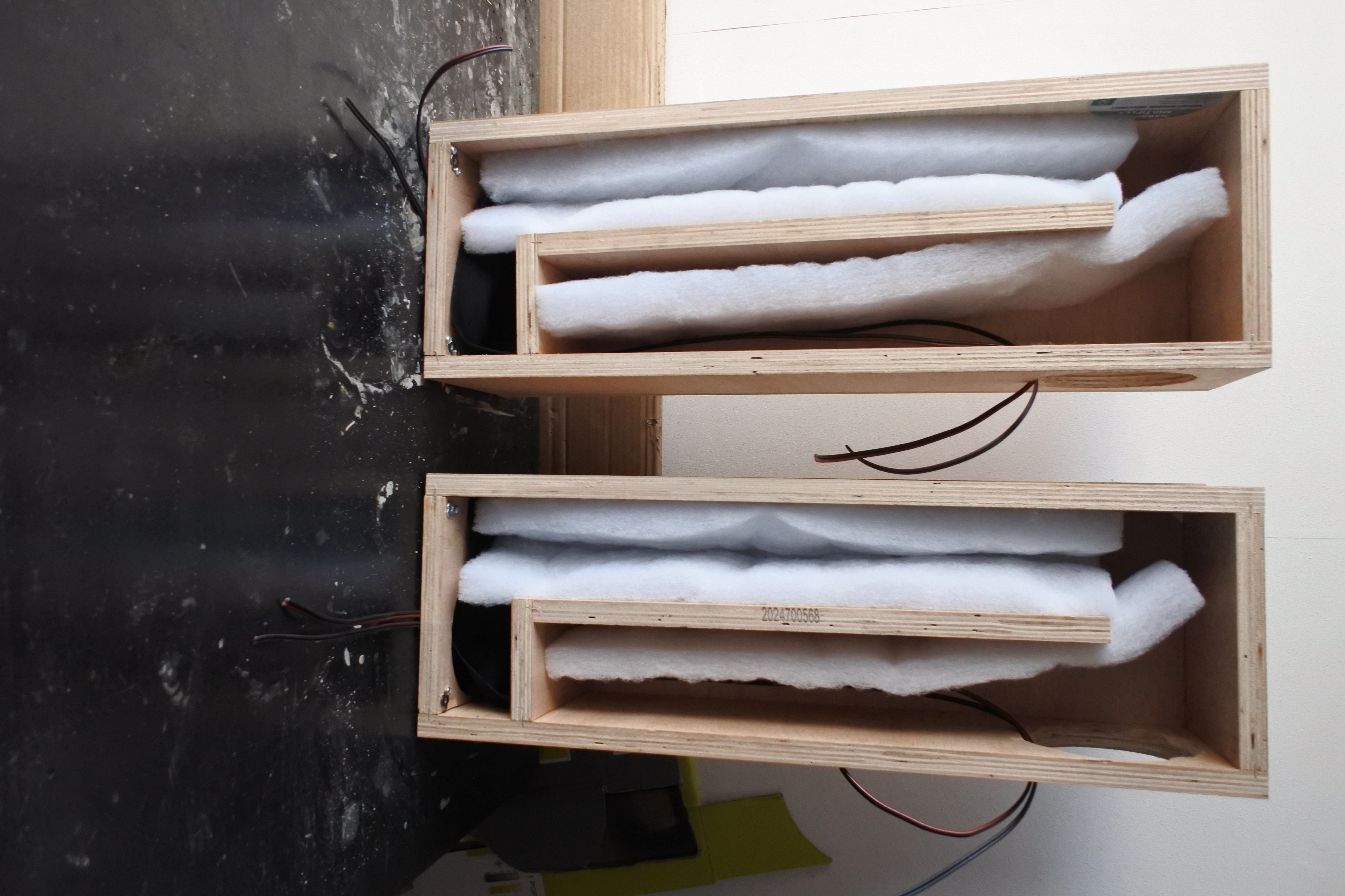

doorsnede.
doorsnede.
De demping bestaat uit een mat sonofil per box. Een strook van 15cm in de voorste ruimte, de rest in de achterste.

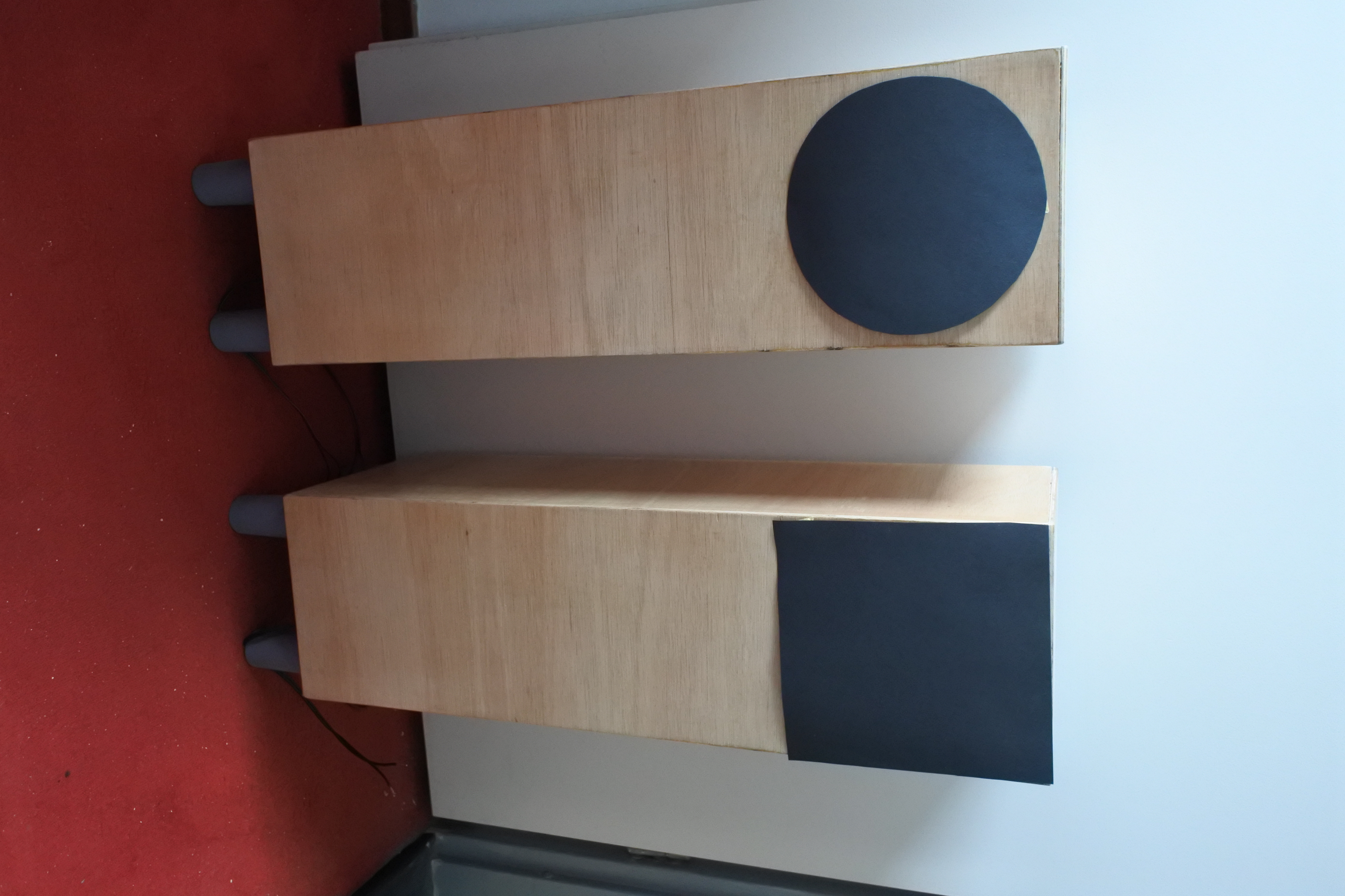

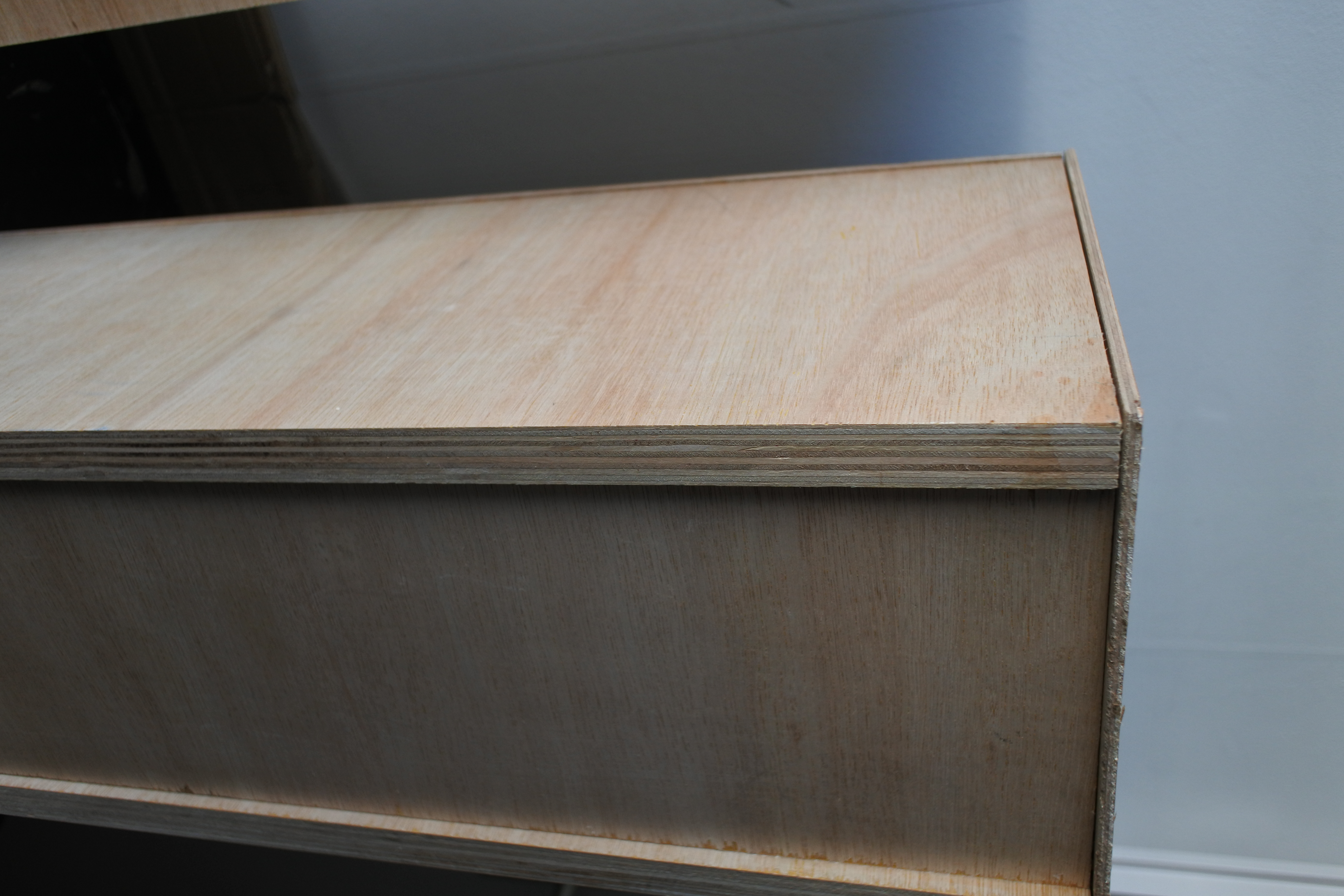

De voorkant is pas gemaakt, de achterzijde en het triplex is op overmaat, deze wordt pas gefreesd.
lege doos
lege doos
Na frezen, schuren en vernissen heb je dan een luidspreker in spe. Nu moet ik gaan kijken of het oude filter nog past, dus dat wordt weer meten en simuleren.

De demping kan je misschien nog wat meer naar de gesloten kant van de TL verplaatsen. De kwartgolflengteresonantie is nodig om diepgang te halen en die onderdruk je als er dempingsmateriaal in de laatste helft van de lijn zit. Al speelt dit verschijnsel minder bij een MLTL, die meer naar basreflex neigt.

Ik voel mij een beetje als de ezel van Buridan. Wat is beter, rond of vierkant.
Re: David, een kleine vloerstaander
Geplaatst: di 14 okt 2025, 13:04
door Pjotr
De ezel is daar toch vrij duidelijk over: "de keus moet vallen op het alternatief met de beste gevolgen"
Geplaatst: di 14 okt 2025, 15:24
door wouter
Rond :-)
Geplaatst: di 14 okt 2025, 15:34
door VintageHarry
Lastige vraag…. Maak ze allebei?
Geplaatst: di 14 okt 2025, 17:44
door MichaelB
Rond.
Geplaatst: di 14 okt 2025, 18:29
door Pjotr
Rond noch vierkant kan ook, je kunt er alle kanten mee op: Langwerpig en een kant schuin laten aflopen b.v. En wat van de kant afhouden maakt het ook wat minder plomp.
Geplaatst: wo 15 okt 2025, 12:20
door Kappa7
Is 6 kant ook een optie
Geplaatst: wo 15 okt 2025, 12:27
door pappaleo
Rond vind ik beter staan dan vierkant. Maar er zijn natuurlijk veel meer mogelijkheden. Rechthoekig bijvoorbeeld met een van de onderste hoeken afgerond, zodat die zijkant een J vormt. Een beetje speels.
Geplaatst: wo 15 okt 2025, 22:03
door wouter
download/file.php?id=175675&mode=view
Ik moest aan dit ontwerpschetsje denken....
Van een inpulsaankoop TB coax die er een zooitje van maakt met de tweeter op een steeltje: viewtopic.php?p=2011325#p2011325
Geplaatst: wo 15 okt 2025, 23:43
door John P
Dat project is in schoonheid gestorven?
Geplaatst: do 16 okt 2025, 8:03
door MechanicalAnimal
Persoonlijk vind ik vierkant beter staan.
John P schreef: di 14 okt 2025, 12:51

Hoewel een oud bouwvakers gezegde gaat: "rond is stront", ga ik toch maar voor rond. Ik twijfel nog wel of dat standaard zwarte doek goed is. Ondertussen loopt er een strijd tussen tweede orde filter en derde ode. Derde orde ligt op het moment nog licht voor maar de strijd is nog niet beslist. Er is nog een outsider en die heet hybride van 2 en 3, maar die is nog niet op het veld verschenen.

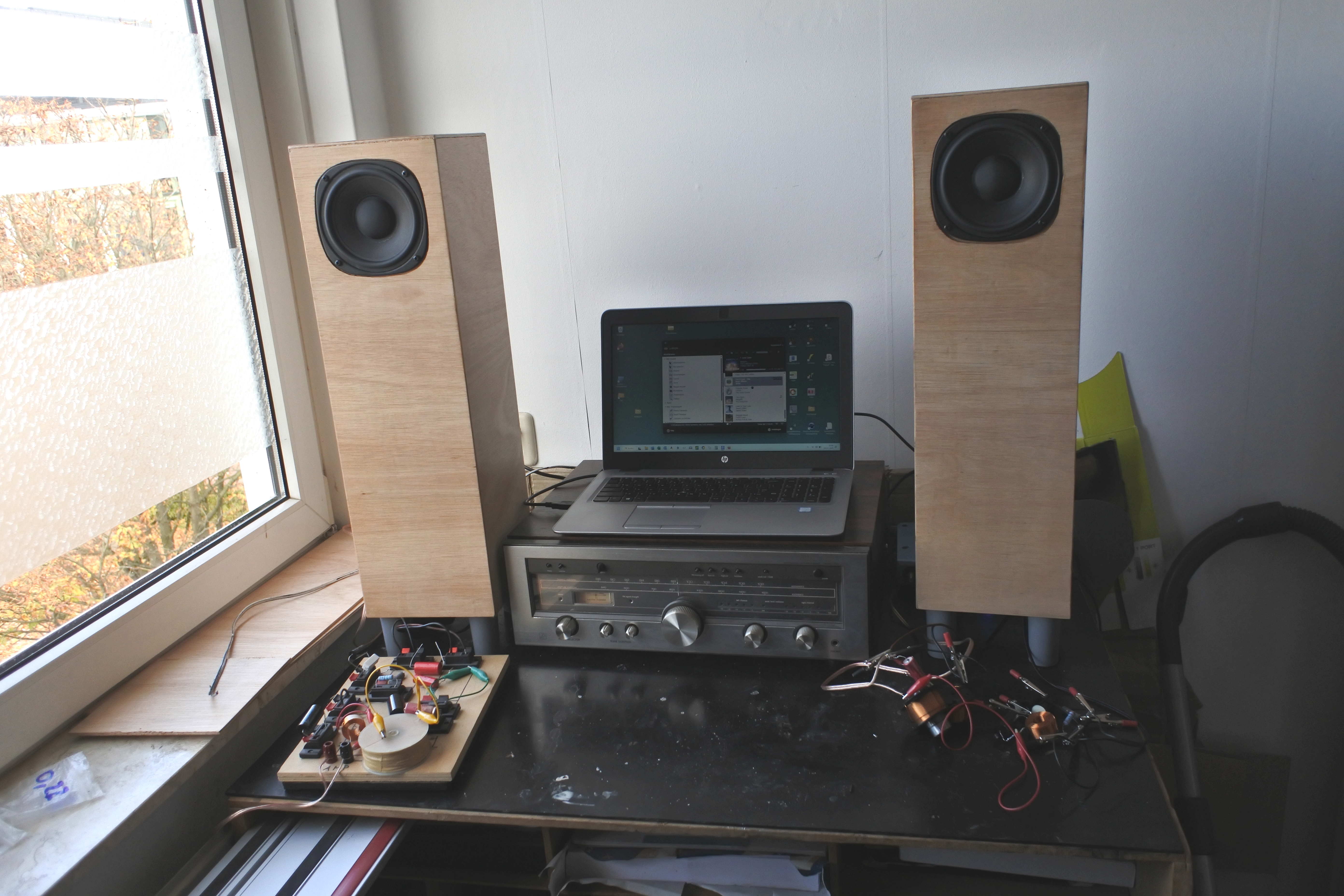

Ik dacht het verschil is zo klein tussen versie 1 en 2 dat ik het filter kon pakken en op het gehoor een beetje tweaken. Het was ook best aardig, maar een controlemeting bleek niet al te best. Het was wel opgevallen dat de stereo versie direct een donkerder karakter nodig had dan de monoversie. Altijd afstemmen in stereo dus. Dus nu weer nieuwe metingen en opnieuw beginnen. Een probleem was dat er te veel demping zat in de pijp, er waren geen twee impedantiepieken, maar slechts een. Dat ga je dan weer compenseren door een grotere spoel om virtueel meer bas te krijgen, waardoor het overgangspunt toch te laag wordt en je te weinig midhoog hebt. Ondertussen is er wel een bultje rond 1k tgv bafflestep. Ik zal waarschijnlijk een aparte kring moeten maken voor de bafflestep, maar dat zal allemaal nog blijken.

Na een tijdje rustig verder optimaliseren heb ik nu toch wel een acceptabel eindproduct. Ik heb geleerd dat vooral in de laatste fase geduld nodig is, het oor past zich zo snel aan dat je kleine verschillen gauw gewend bent.
Het eindresultaat is wel geworden zoals ik in mijn hoofd had, een kleine vloerstaander die tussen andere meubels kan staan en niet te massief werkt in een kleine ruimte. Het filter is een eenvoudig tweede orde filter geworden, waarbij de het gebied tussen 1 en 2 KHz het moeilijkst te temmen was.
