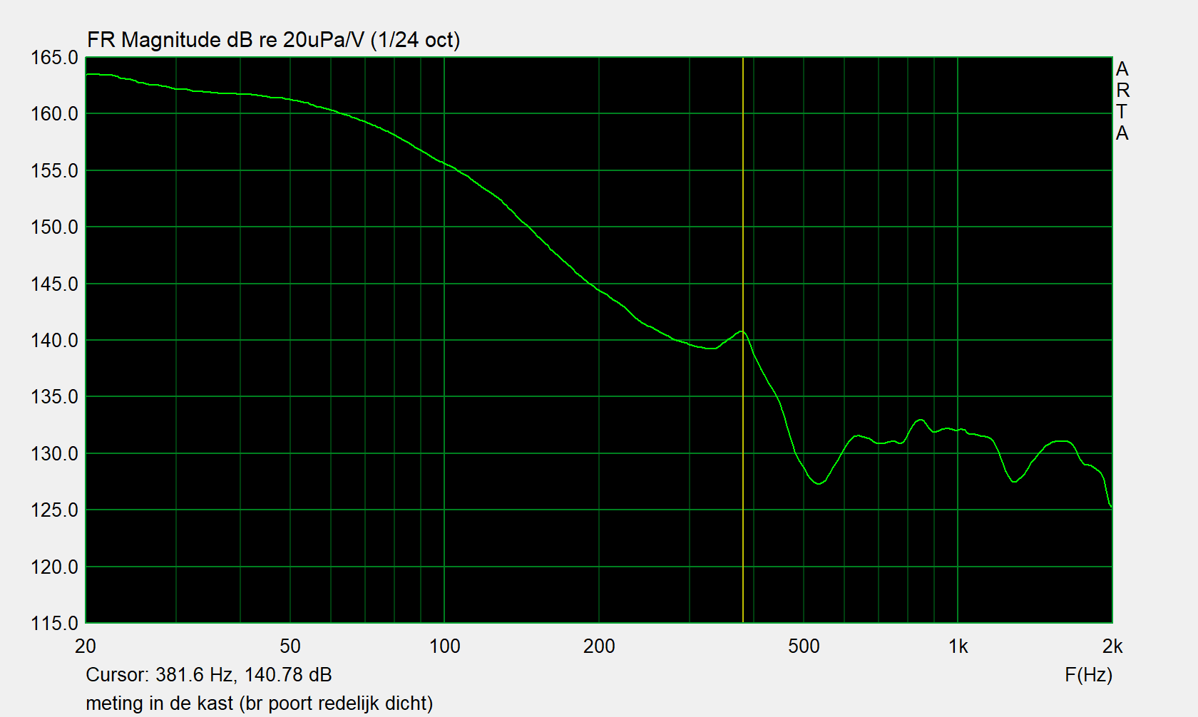

ik dacht ik doe ook nog ff een meting IN de kast (mic via BR poort er in, poort afgedicht met flamex)

Dus blijkbaar geen resonantie in de BRpoort.... Ik vond het al onwaarschijnlijk aangezien de golflengte van 430 Hz erg groot is voor de lengte van de pijp; 79 cm versus 18 cm.
De lengte van de 2 diagonalen in de kast is wel precies 39,5 cm, dus halve golflengte van 430 Hz..... 8-[
De halve golflengte van de resonantiepiek op 763 Hz is 22 cm, erg dicht bij de inwendige breedte En diepte van de kast....
Maar die resonantie is in jouw laatste meting niet te zien.... Ontstaat die misschien wel in de BRpijp...
:think:

Ik dacht het wel. Hij is weg met gedempte pijp en de pijp is 21cm lang.
Hans Nootdorp schreef: ma 20 jan 2025, 11:14
Klein piekje, in beide gevallen gelijk. Niet echt de moeite, denk ik
