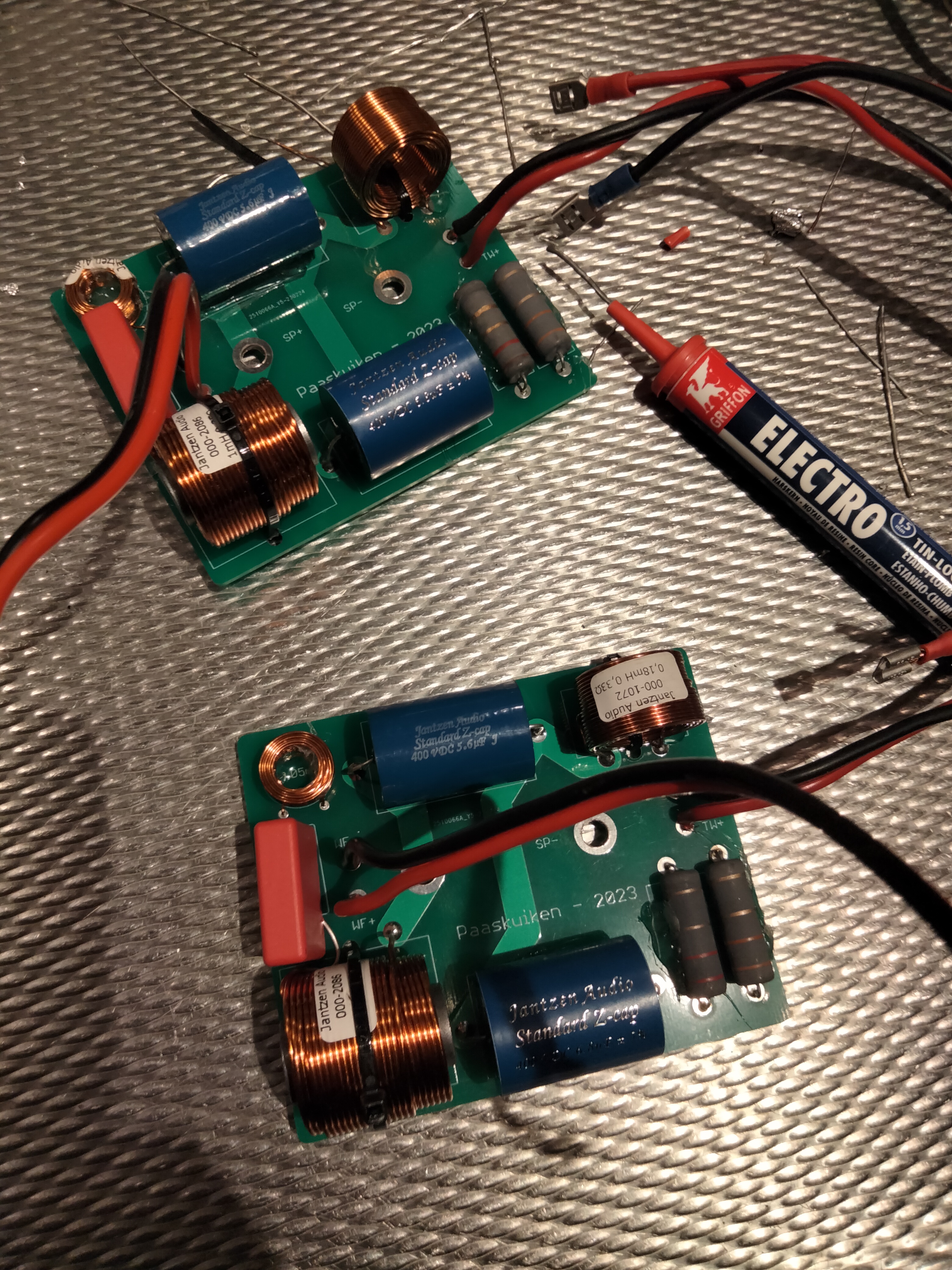

Nee soldeer station is niet nodig, ik pak ook nog graag mijn stokoude no-name soldeerboutje.
Re: Paaskuikens TTS
Geplaatst: zo 24 mar 2024, 20:00
door TTS
Ik heb zo'n klein ,Weller boutje.
Re: Paaskuikens TTS
Geplaatst: zo 24 mar 2024, 21:06
door richard
Met een klein boutje kom je met filters een heel eind. Voor erg dikke speakerkabels heb je ook een dikke pook nodig. Ik zou wel de gewone lood/tinsoldeer gebruiken. Dat loodvrije werkt niet lekker.
Re: Paaskuikens TTS
Geplaatst: zo 24 mar 2024, 21:49
door TTS
Filters komen in de kast direct op de aansluiterminals, dus geen dikke kabels nodig. Dan zal ik me wel redden met dat Welllerding.

TTS schreef: za 23 mar 2024, 18:53
Je caps zijn trouwens precies goed op maat, als ik ze op de printjes een gat verder insteek. Klopt precies dan. Gelukkig is dat dan aan de achterzijde nog dezelfde baan. Wordt een beetje een stoelendans dan.
Die Wima cap heeft een andere steekmaat dan die groene caps van Vishay waar de print voor ontworpen is. Mocht je deze alsnog willen gebruiken zijn ze te verkrijgen bij gewaardeerd forumlid pvanlingen.
Re: Paaskuikens TTS
Geplaatst: di 26 mar 2024, 20:09
door TTS
Nou ja, het past toch wel, zij het met enige creativiteit. De grotere wima past in een gaatje verderop. Wel in dezelfde baan achterop. Dus de spoel zit nu met 1 been onder de wima in een gaatje en de wima waar de spoel was gepland. Maakt niet uit, toch? Je printjes werken super.

Lijkt mij prima! Die groene van Paul waren trouwens wel wat aan de krappe kant qua spanning. Volgens mij zijn die Wima w.d.b. ook beter.

TTS schreef: di 26 mar 2024, 20:09
Als het werkt is het prima toch? :D
Pjotr schreef: di 26 mar 2024, 20:13
Maakt niet uit, allebei 63VAC.
Re: Paaskuikens TTS
Geplaatst: wo 27 mar 2024, 10:06
door Pjotr
Die groene 10uF die ik van Paul heb overgenomen met een steek van 15mm, type MKT1820, zijn i.i.g. 63V DC. AC mag daarop dan maar de helft aan piekspanning.

Jaaa, klinken verrassend goed hoor. Ik kon natuurlijk niet wachten tot ze helemaal afgewerkt waren. De bas die er is is mooi droog. Mooi ruimtelijk. Ja, mooi evenwichtige weergave. Heb wel ietsje andere filter componenten toegepast, maar elektrisch zou het gelijk moeten zijn. Voel niet de behoefte om er aan te gaan meten. Prima setje om 's avonds laat, als je de buren niet wil storen, naast de hoofdluidsprekers, mee muziek te luisteren. En zo was het ineens 02.00h vannacht, oepsss. Ze klinken echt groter dan ze zijn.
Komende weekend maar weer uit elkaar schroeven en afwerken. Heb nog wel een ander idee mbt de baffle.
Het zijn best stevige kastjes, ondanks 9mm mdf. Dat zal ook wel bijdragen aan de klank. Mogelijk heb ik wat meer baf toegepast. Wellicht kunnen we een x 2 sets vergelijken wat dat betreft.
Nogmaals dank aan Leo voor het ontwerp, de wima's en Knuisje voor de prints. Dat laatste, daar moet ik toch ook eens induiken richting een volgend project.
