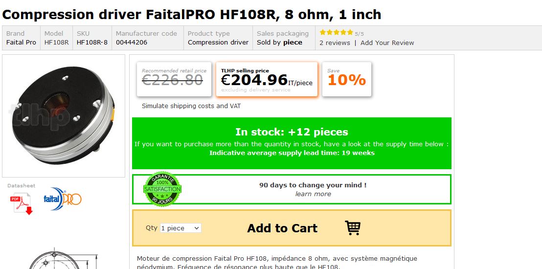

TLHP maar dan moet je even een account maken en inloggen;

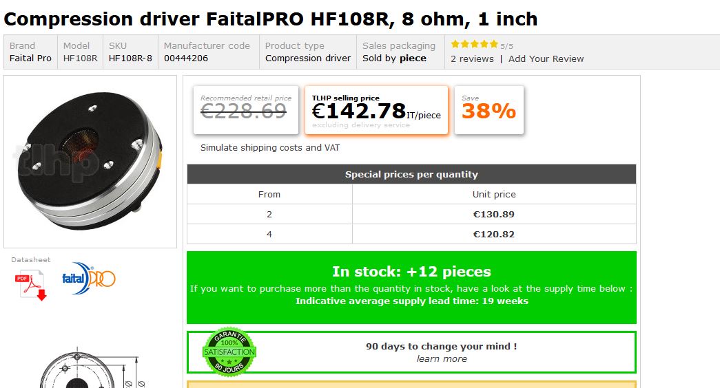

en dan na registreren en inloggen;

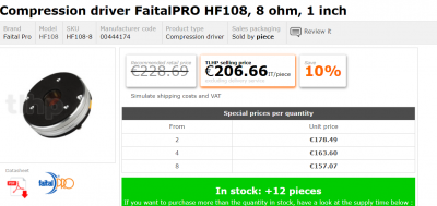

jeroen_dh schreef: wo 27 sep 2023, 8:39
Ahhh! Thnx
[edit] maar ik krijg toch andere prijzen te zien na registratie, vreemd?
Da's de HF108, ik liet de HF108R zien?

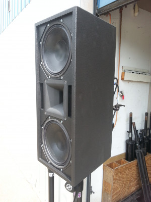

Ik heb nog 4 stuks B&C Speakers 8MDN51, 16 ohm, 8 inch op de plank liggen die enkel als demo/meet Line Array ideetje gebruikt zijn.
https://www.bcspeakers.com/en/products/ ... /8mdn51-16
https://en.toutlehautparleur.com/speake ... -inch.html geen goedkope unit dat wel :roll:
en-lf-drivers-8mdn51-16.pdf
Datesheet
(425.06 KiB) 24 keer gedownload
En ik heb ze nog getest in MtM combinatie met PSC2.400d van Hypex
Test MtM met hypex 2.400

ja, dat is dus ongeveer wat ik wil gaan maken hahaha, mogelijk dus met 1 woofer extra eronder.

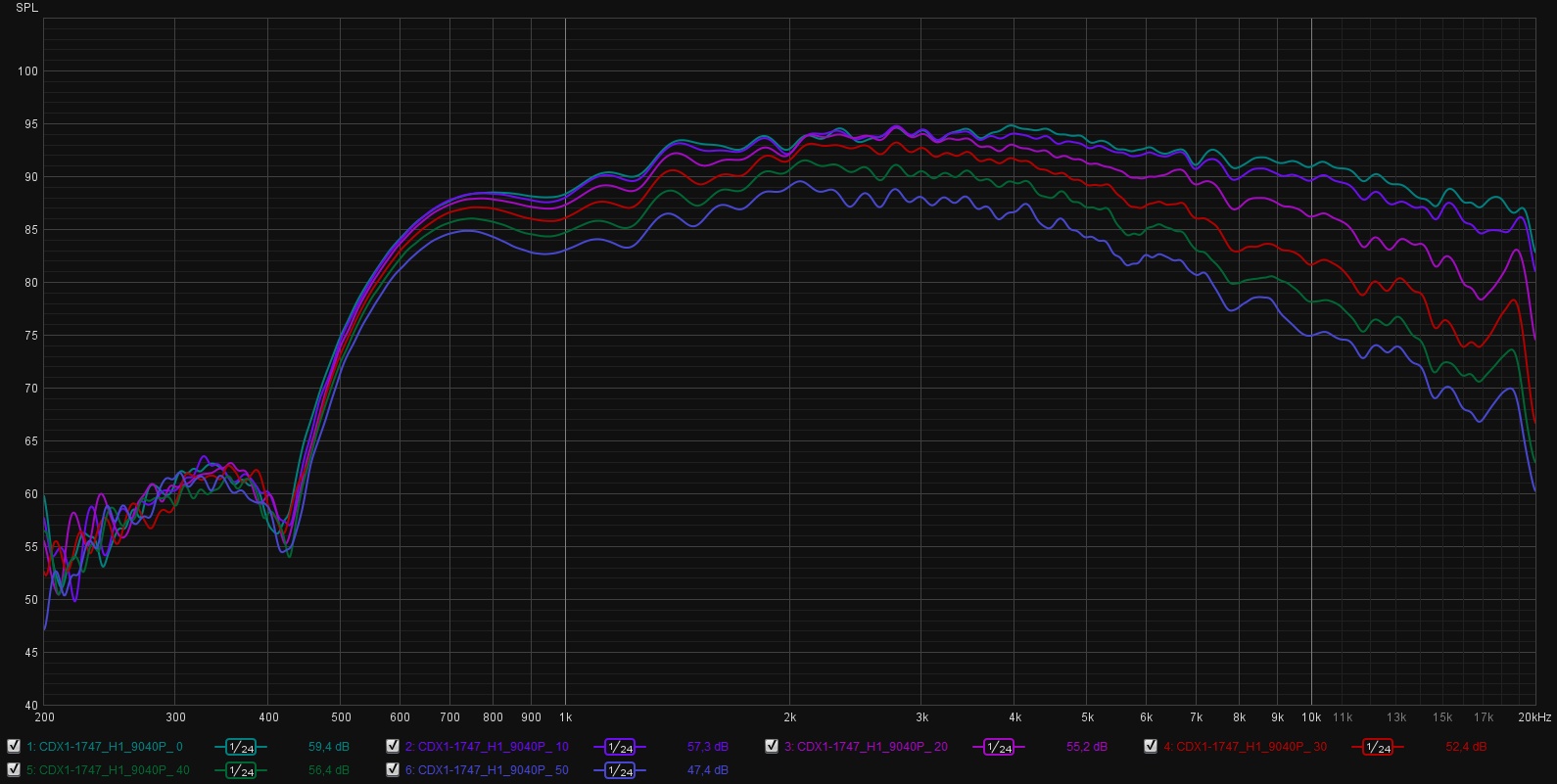

Je zou ook de Celestion CDX1-1747 kunnen overwegen. Die meet in de Celestion H1 9040P hoorn best netjes. Deze gebruik ik in een center (surround) speaker en dat klinkt heel lekker. Zie metingen in verschillende hoorns hieronder.
viewtopic.php?p=2056265#p2056265
jeroen_dh
Berichten: 50
Lid geworden op: di 28 jul 2020, 18:00
Re: Compressie driver tweeter en hoorn keuze PA speaker
Bericht door jeroen_dh »
de H1 9040P is te breed voor mijn kast. die wordt max 26cm breed. En die grafiek die je hier stuurde, is die in de meting verzwakt? ik zie in de specs dat de gevoeligheid 110db is, maar in je meting zit ie rond de 95?
op papier ziet ie er wel mooi uit qua curve. Klinkt ie ook hifi/high end?
Soms is een bepaalde metalige of honkerige klank niet te zien op de freq curves en klinken sommige drivers juist geweldig, ook al is de curve een rommeltje is mijn ervaring
zijn er ook andere passende hoorns met rond de 90-80 horzontaal en 40-60 vertikaal voor deze driver die smaller zijn?
