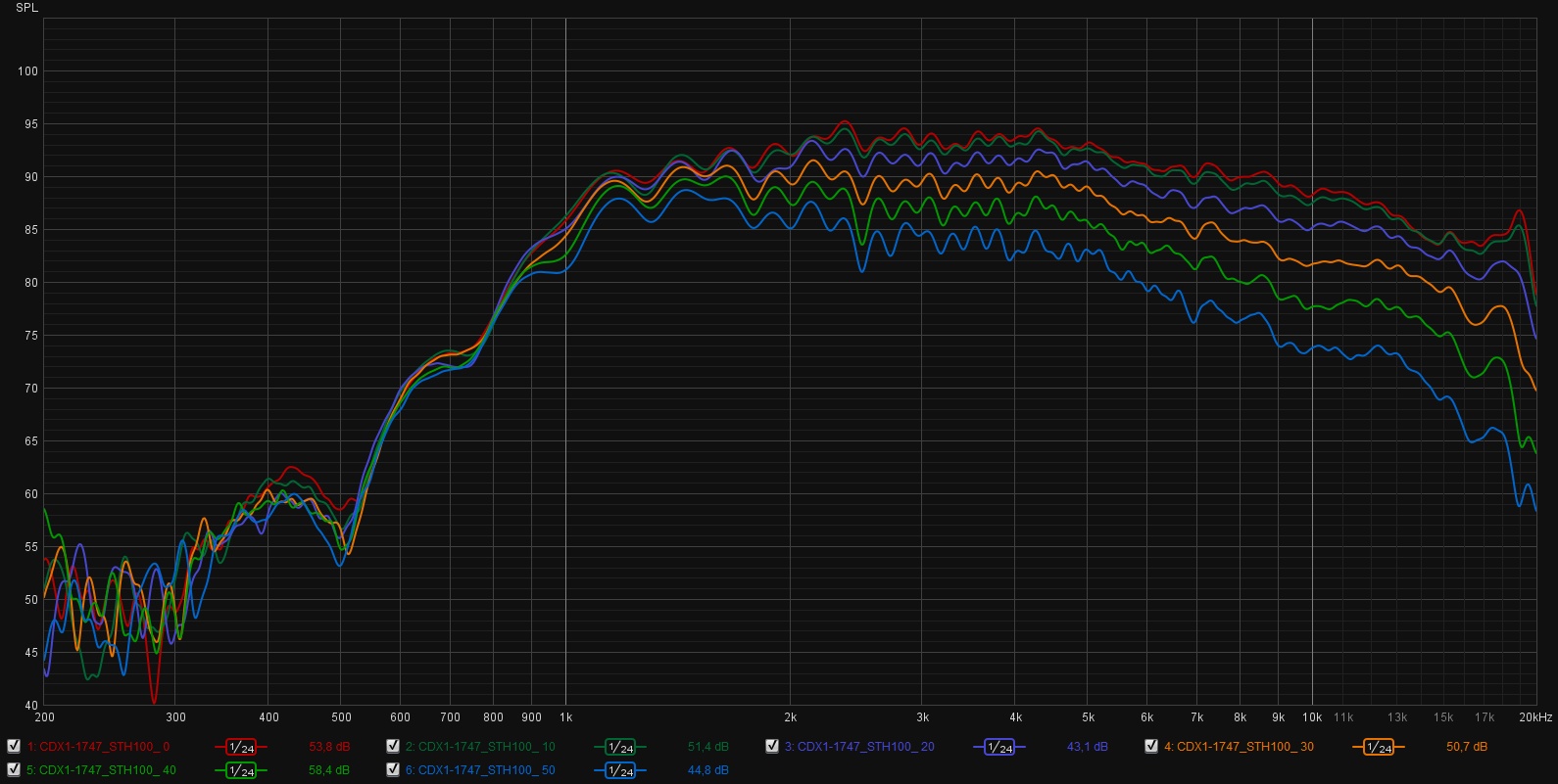

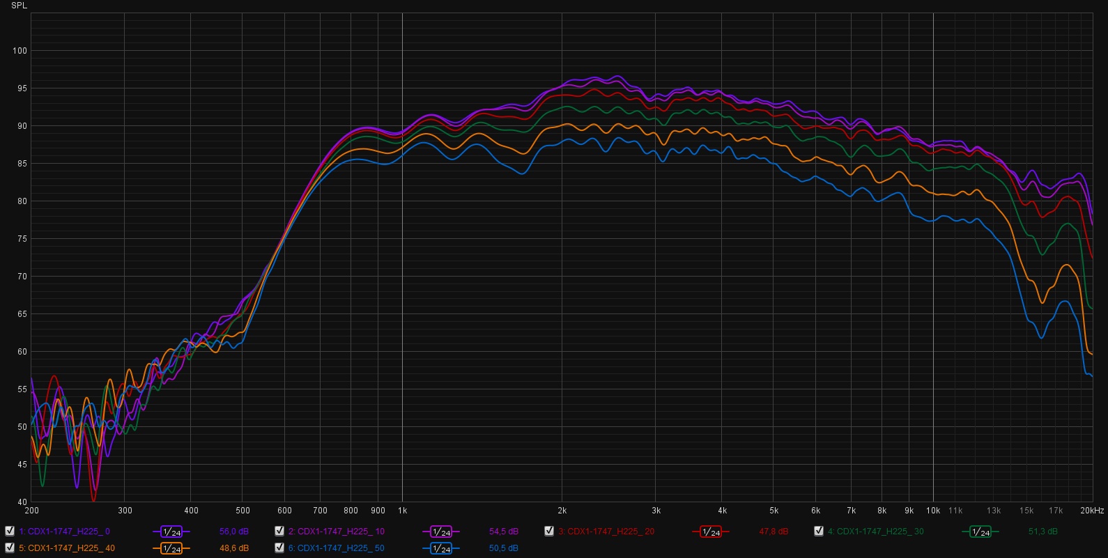

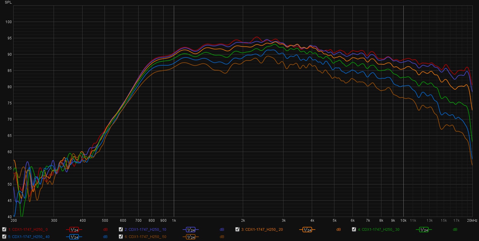

Vervolg van de reeks metingen met de CDX1-1747 (in dezelfde volgorde van hoorns)

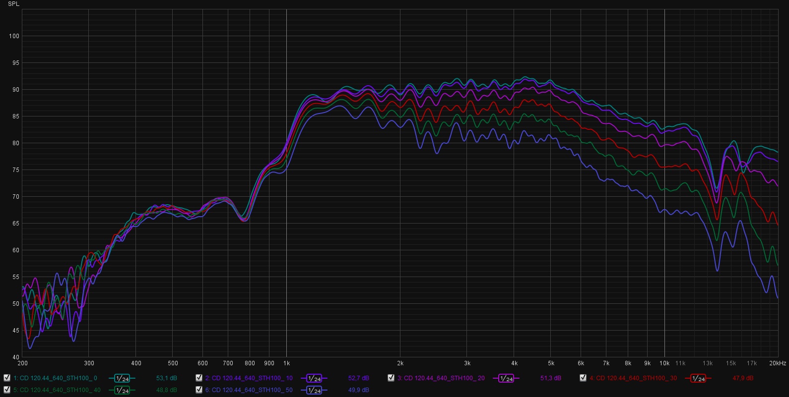

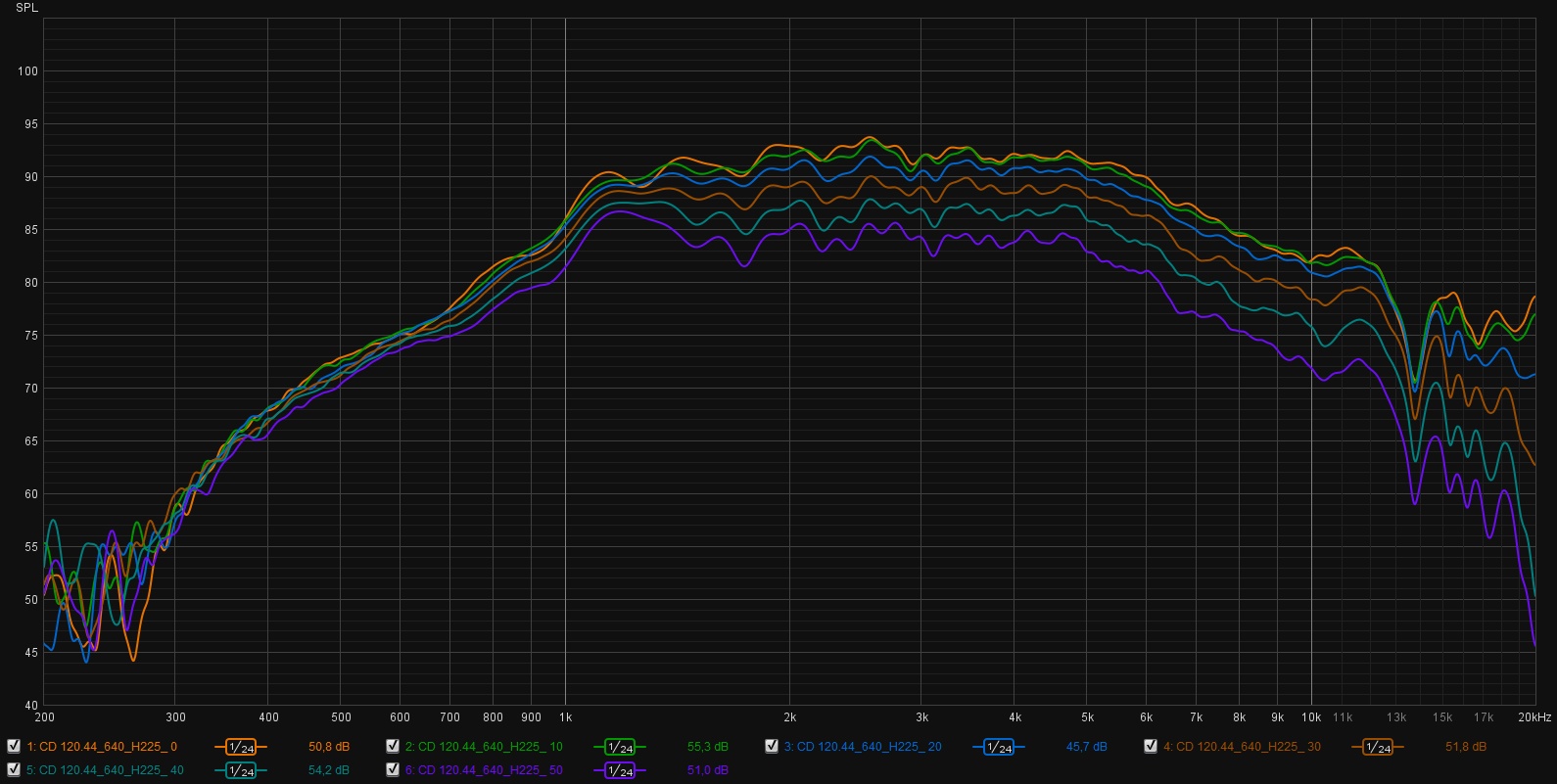

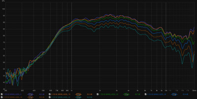

Ook de Sica CD 120.44/640 gemeten, maar die heeft een flinke dip bij 14kHz. Dus maar op 2 hoorns gemeten, de H225 en SHT100

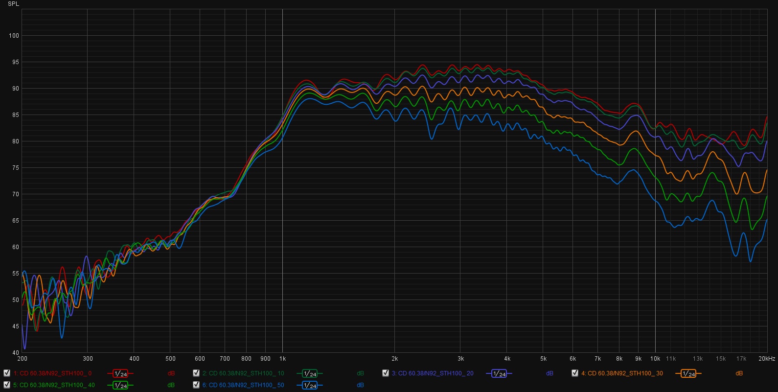

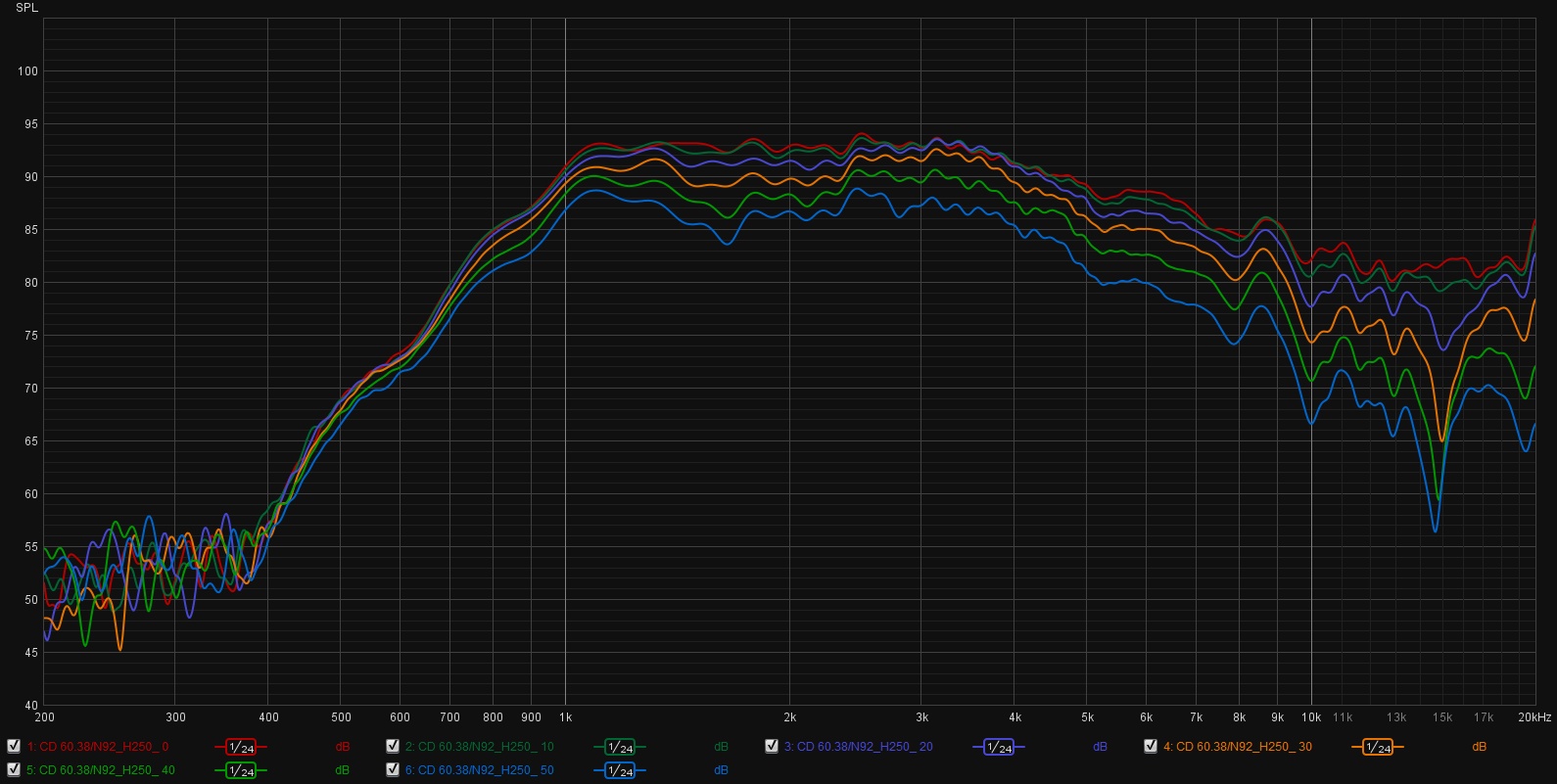

Nog een paar metingen van de Sica CD 60.38/N92, de andere hoorns komen nog

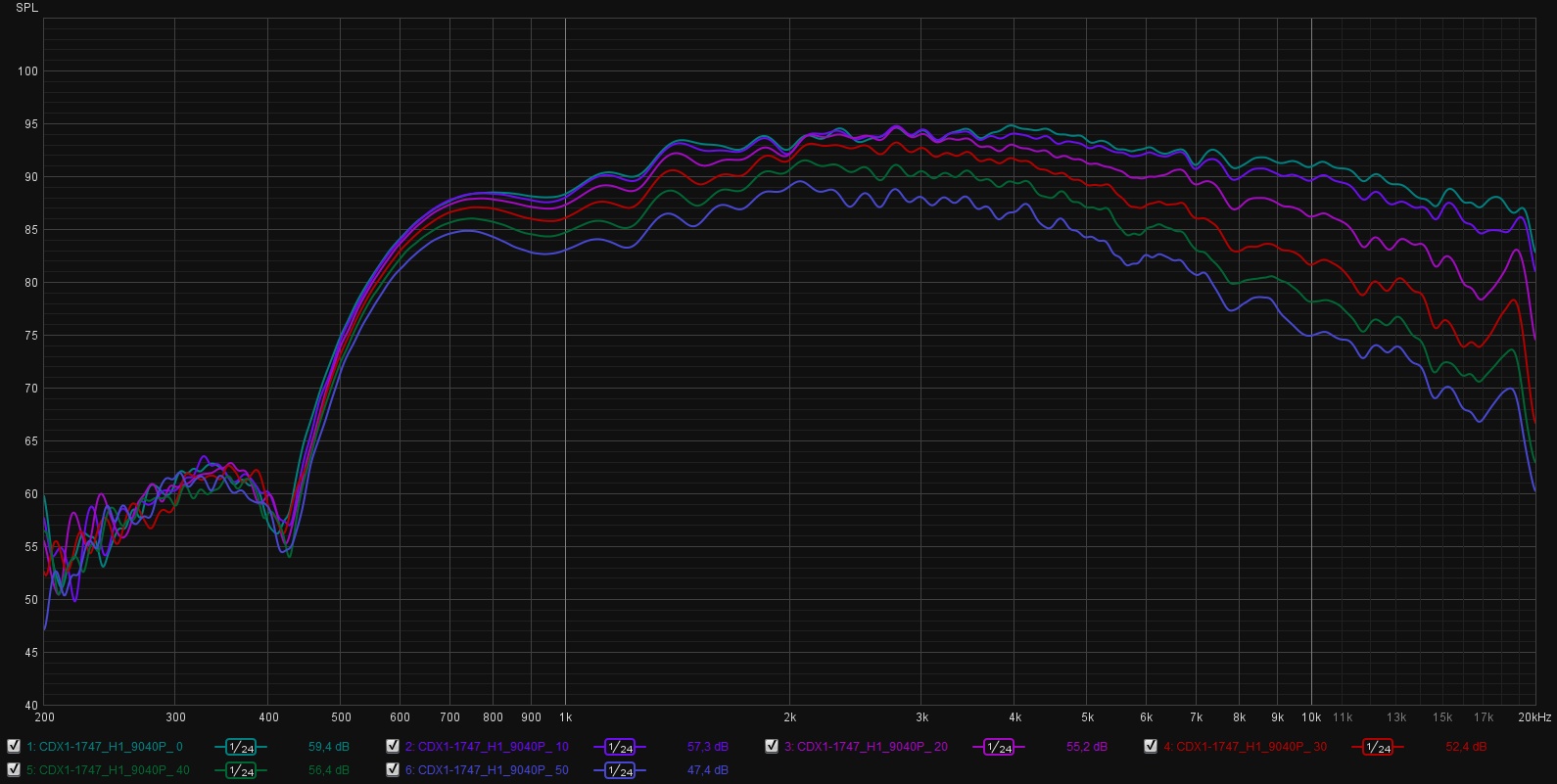

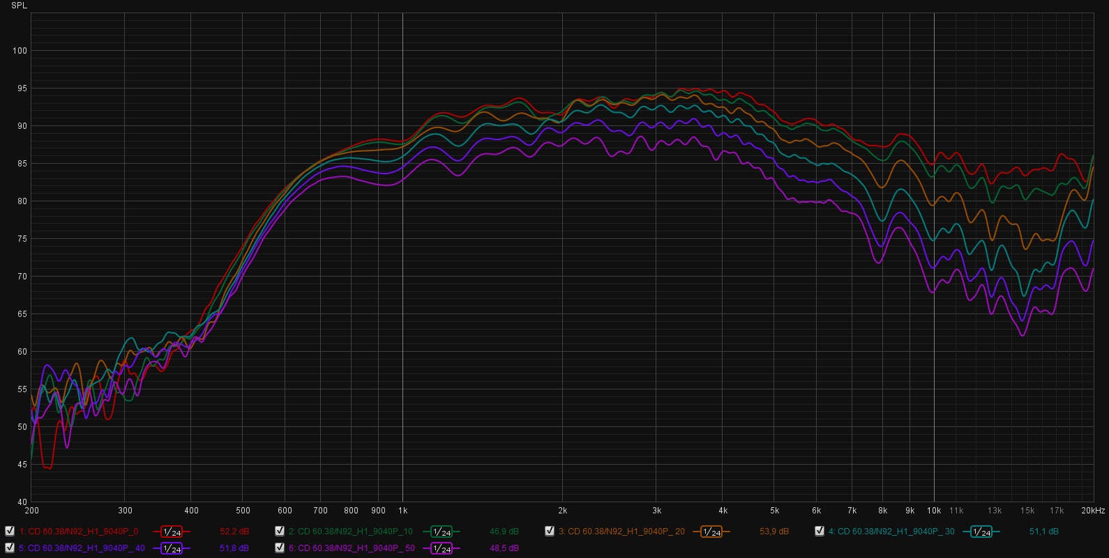

Zoals het er nu naar uitziet neig ik sterk naar de CDX1-1747 op de H1 9040P hoorn, zie hieronder. Eigenlijk wil ik de Faital HF108(R) beide nog proberen, maar dat is wel een flinke investering

En de rest van de CD 60.38/N92 metingen. Waaronder een meting op een Sica hoorn (onderste) waar alleen deze CD op past, de rest van de drivers passen hier niet op zonder adapter plaatje.

Die brede 9040p past niet in mijn kastje. Heb je de cdx1 1747 ook met een rcf h100 geprobeerd? Die zou net wel in mijn kast passen.

Zie onderstaande post voor de CDX1-1747 op andere hoorns. De bovenste is de SB Audience H225 en de 2e is ook SB Audience maar dan de H250. De H225 is goed vergelijkbaar met de H100, de H250 is wat groter weer.
