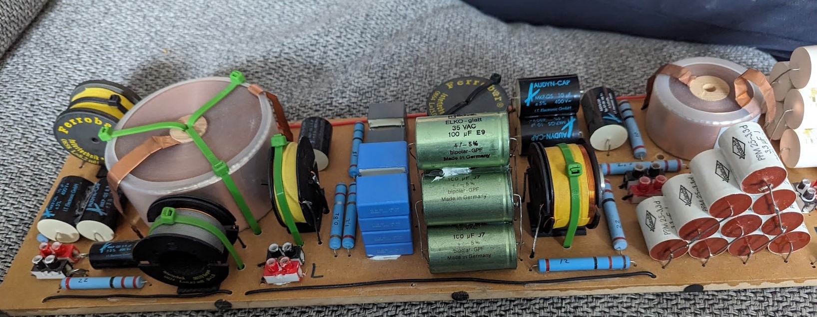

Ik ben een beetje terug gekomen op dat parallel zetten, gebruik nu liever 1 condensator van de gewenste kwaliteit.

Weer wat informatie binnen gekregen.
Oplossing voor het zware filter.
Nog een kastje erachter waar hij ook op rust, het filter kan er van bovenaf in geschoven worden.
Zit nog niet vast, voor de foto provisorisch neergezet.

Walt schreef: zo 20 aug 2023, 17:16
En je mag wel goed in de gaten houden (meten) of je wel op je gewenste waarde uit komt. De toleranties tellen ook op natuurlijk. Maar dat is mogelijk wel gebeurd.
Re: Luidsprekers met een 2e kans.
Geplaatst: zo 27 aug 2023, 0:28
door Henkjan
volgens wat ik me van statistiek herinner, neemt de tolerantie af bij parallel zetten. mits die random is natuurlijk.
Geplaatst: zo 27 aug 2023, 17:40
door OWC
Aangezien de waarde optelt bij parallel zetten, blijft de relatieve nauwkeurigheid exact hetzelfde.
Dus ook "tolerantie".
Dit gaat met partiële afgeleiden en de ketting regel, hoewel dat in dit geval gewoon optellen is.
(geen zin om dat uit te schrijven, zoek het maar op)
Het zou alleen idd zo kunnen zijn dat de spreiding beter zou kunnen worden.
Daar valt alleen bij voorbaat niet zoveel over te zeggen.
Vanuit relatief oogpunt maakt het in elk geval geen bal uit, dus niet slechter of beter.
Geplaatst: zo 27 aug 2023, 17:52
door Barry2001
Wie zegt dat alles parallel geschakeld is? Als ik het plaatje van het filter bekijk vraag ik me dat af.
