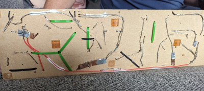

Weer wat informatie binnen gekregen.

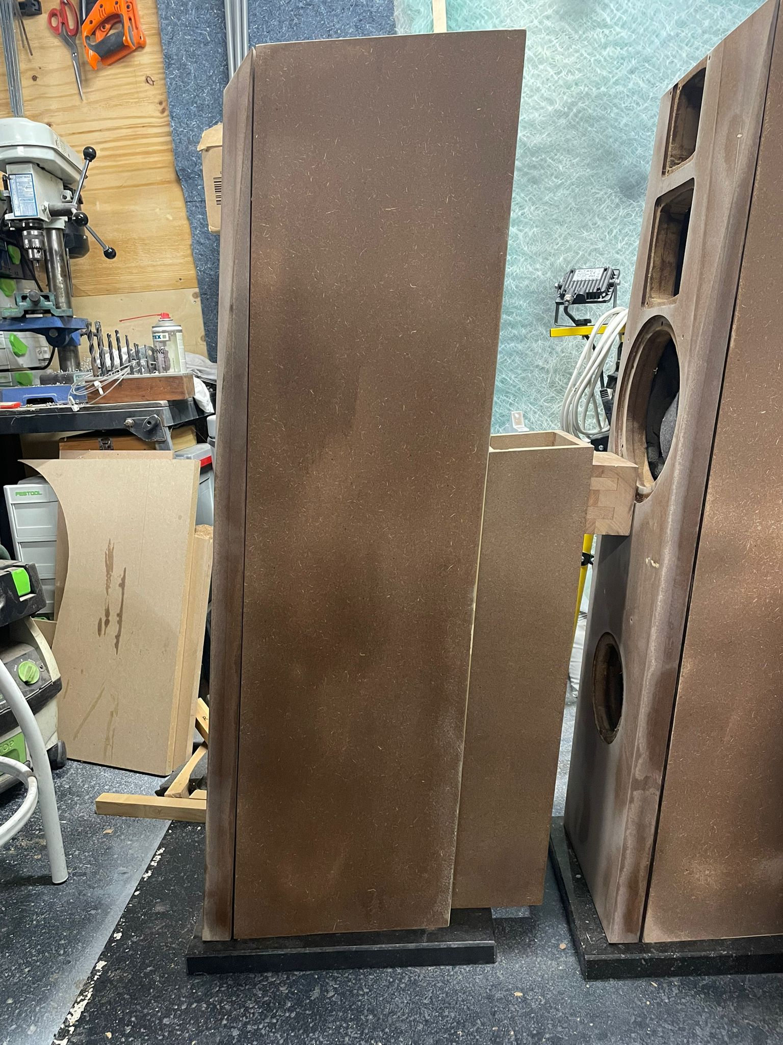

Oplossing voor het zware filter.
Nog een kastje erachter waar hij ook op rust, het filter kan er van bovenaf in geschoven worden.
Zit nog niet vast, voor de foto provisorisch neergezet.

Wie zegt dat alles parallel geschakeld is? Als ik het plaatje van het filter bekijk vraag ik me dat af.

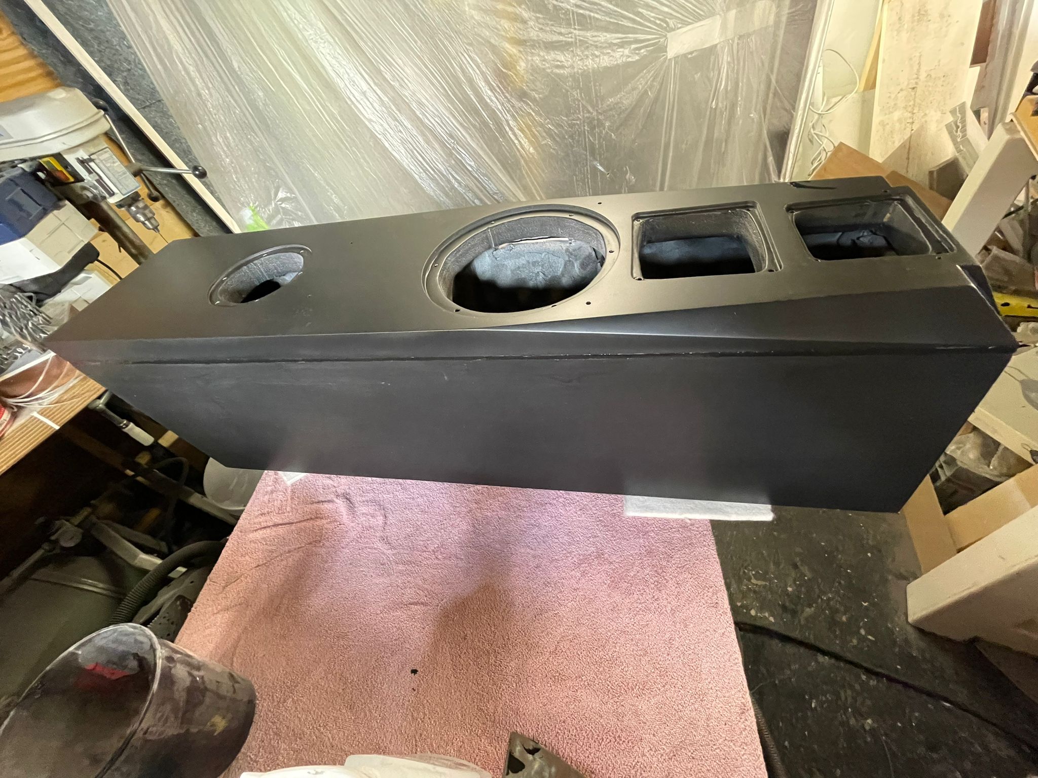

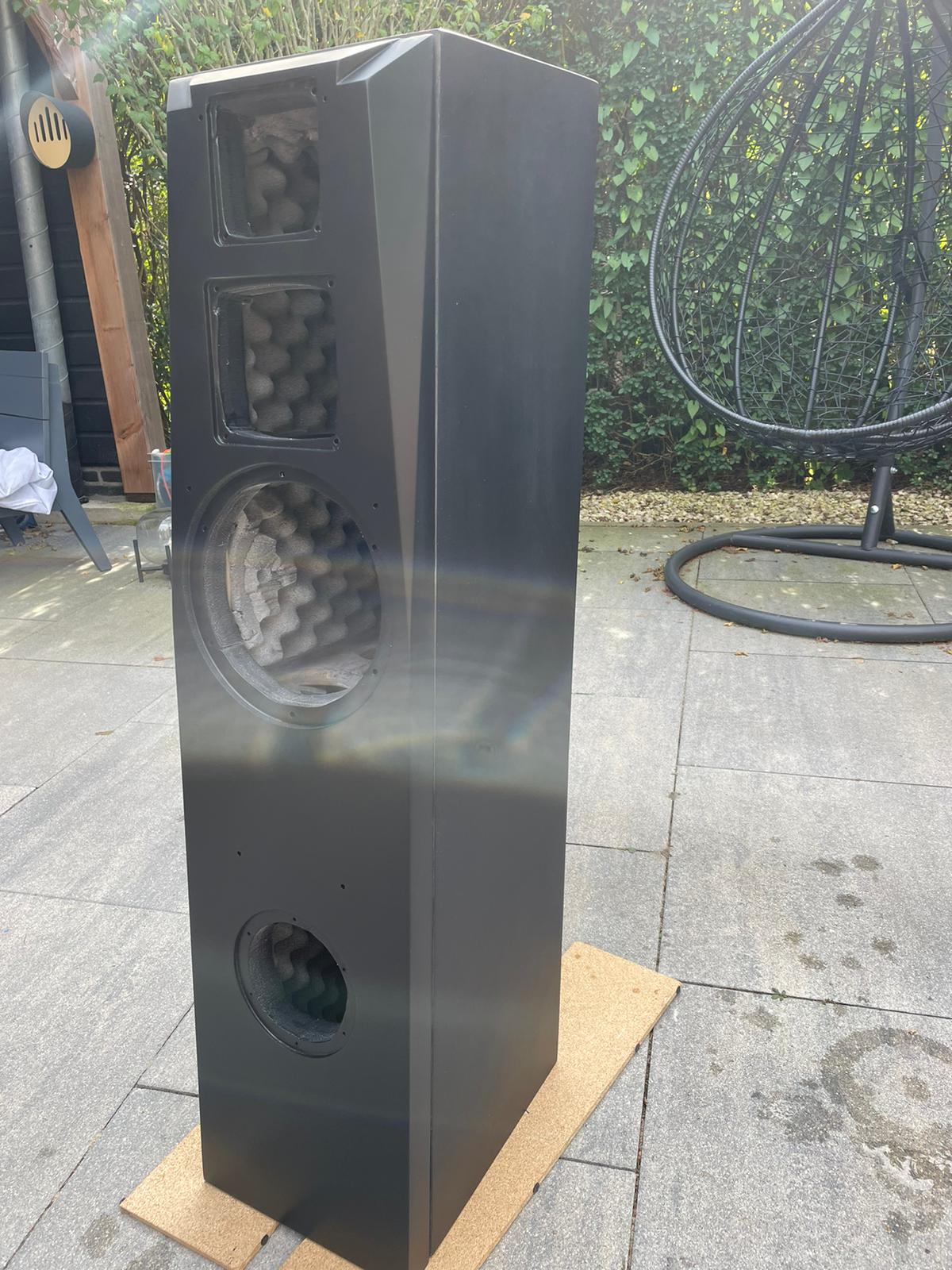

Re: Luidsprekers met een 2e kans.

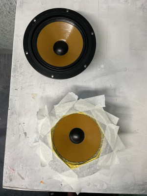

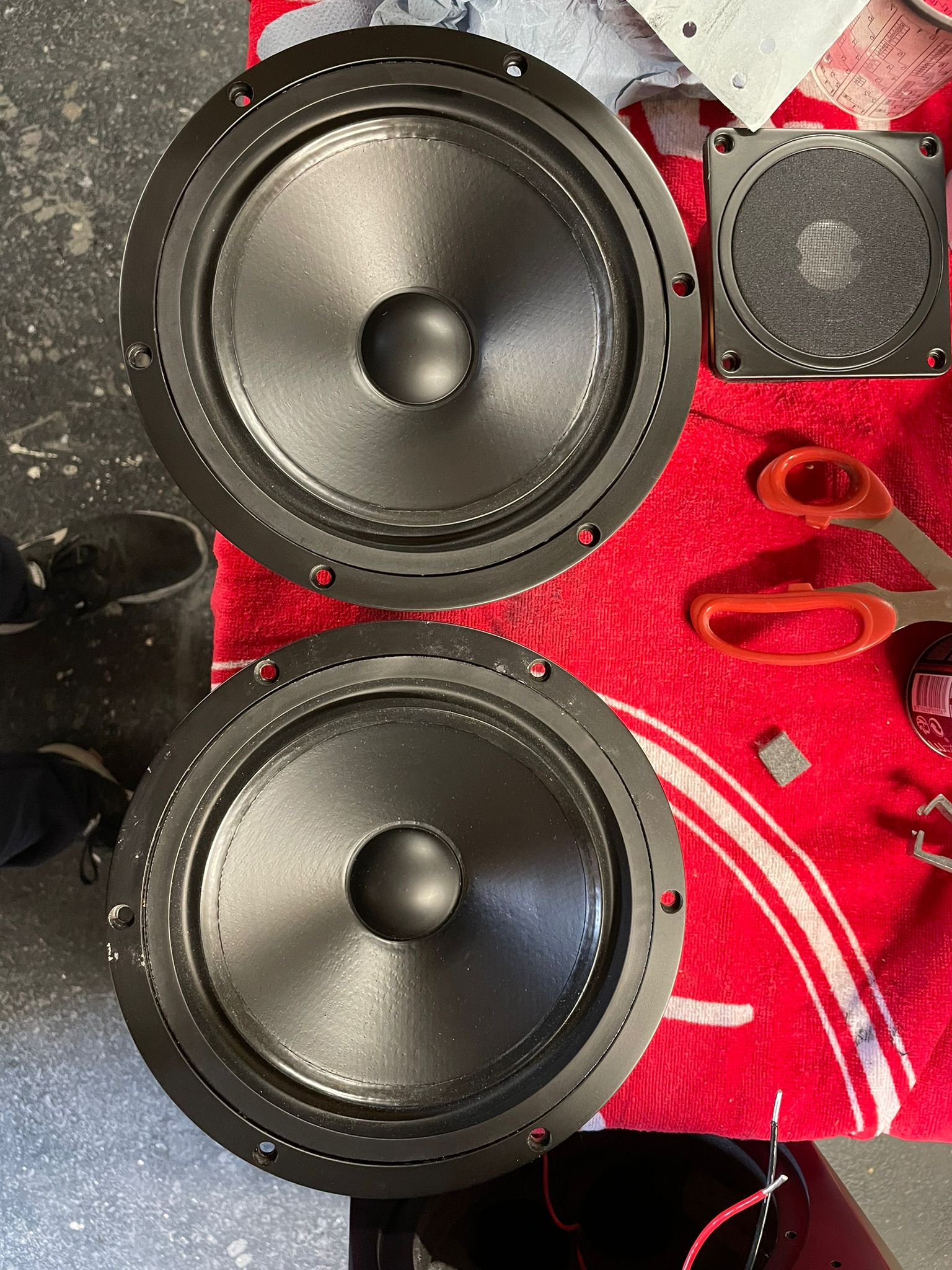

En toen waren ze zwart.
Berichten: 14141
Dat is zonder meer, erg goed gelukt.
Berichten: 8112
Is eigenlijk ook wel mooier.
Maar meet het ook anders...
Heb jij een USB kastje met oogjes dan.... :shock: :shock: :shock: :shock: ?
:lol:

Zo’n verfje van een paar micron dik zal wel een zeer gering effect hebben .
Mijn enige zorg zouden de oplos middelen zijn die een reactie geven .

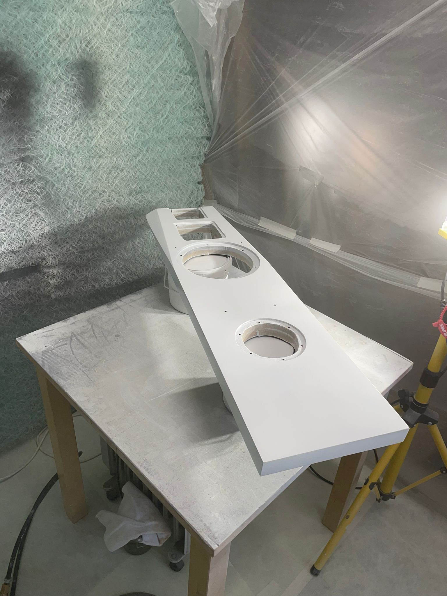

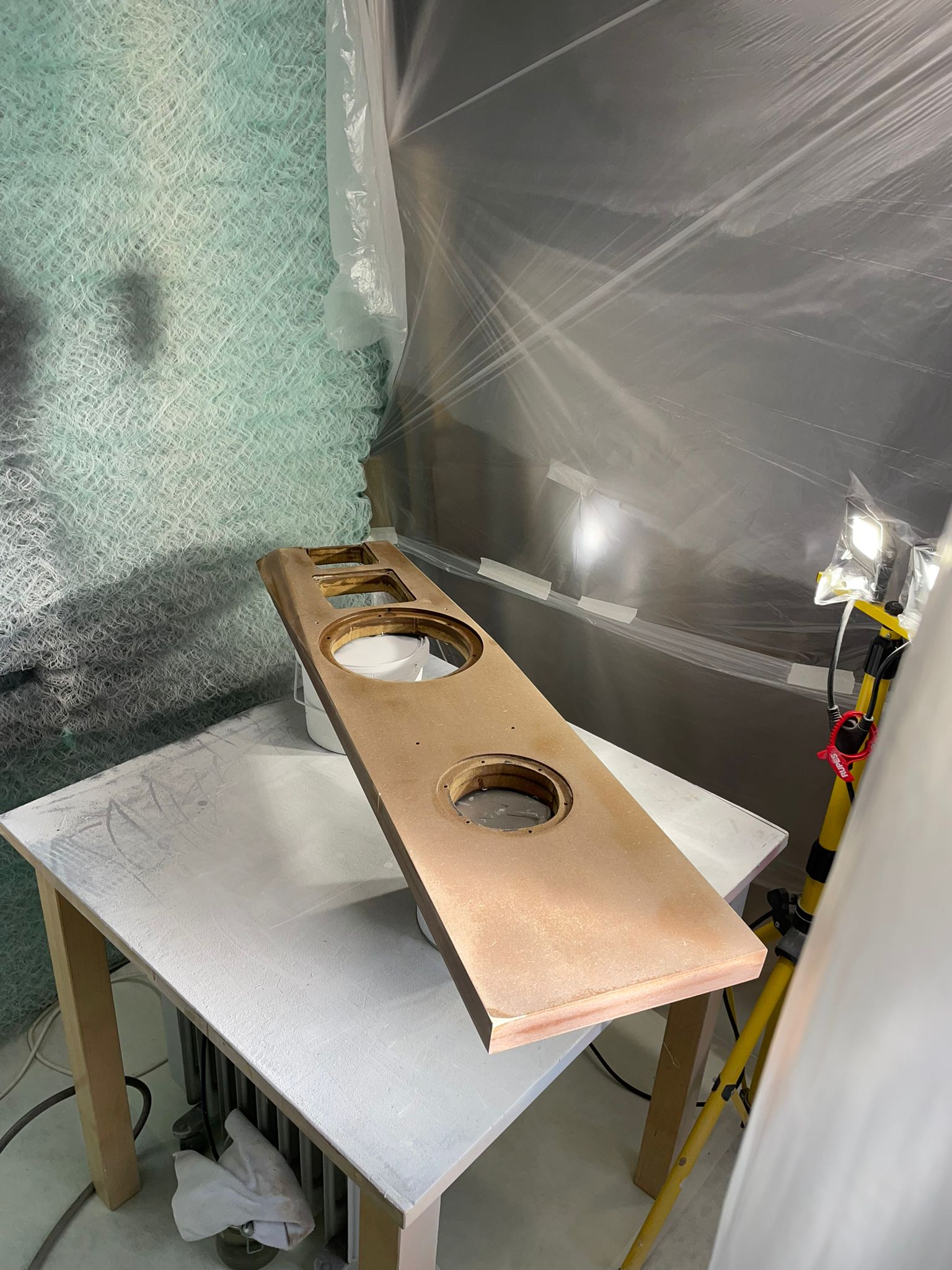

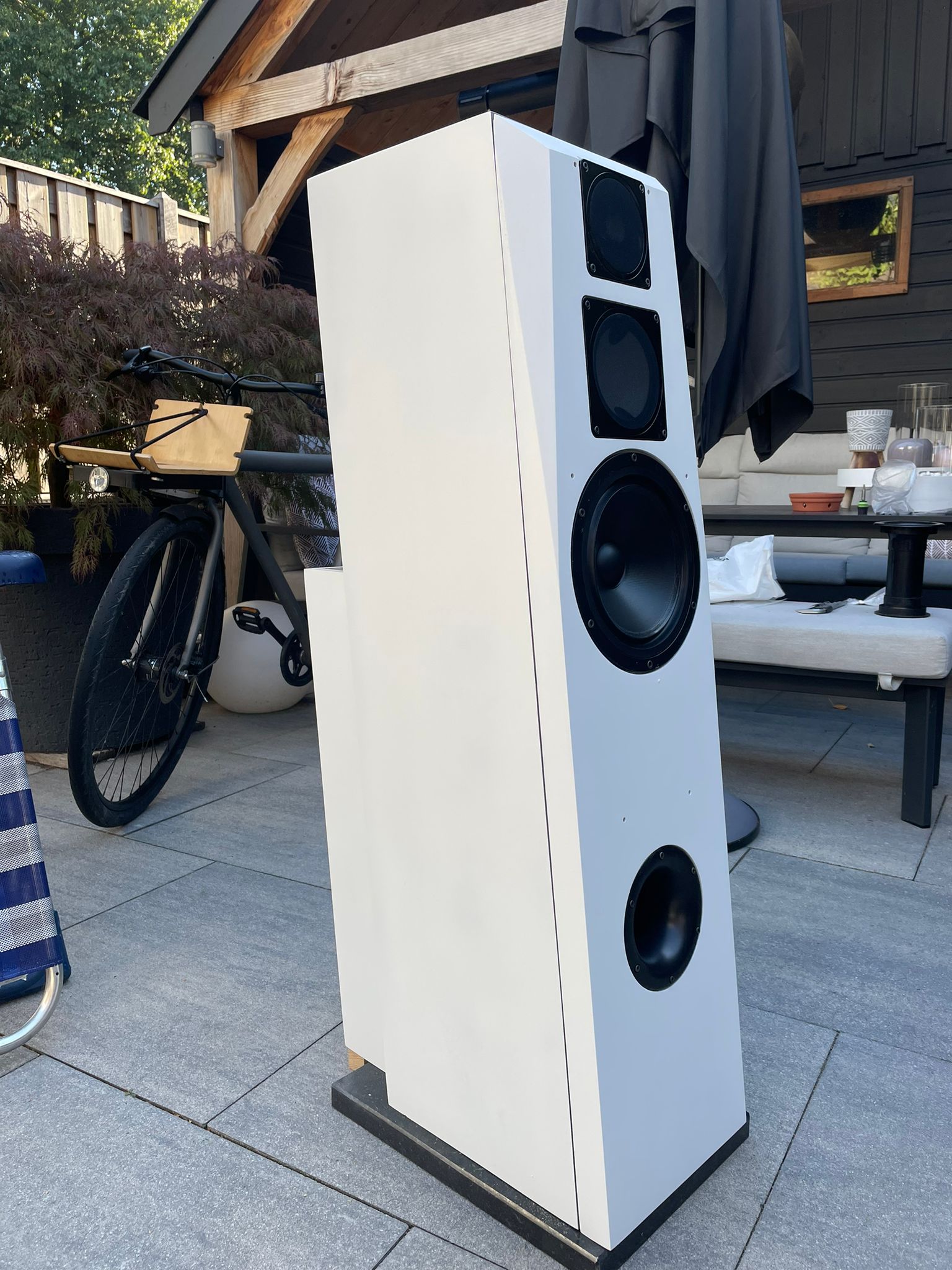

Provisorisch een spuitcabinetje gemaakt, de eerste baffle staat in de grondverf .

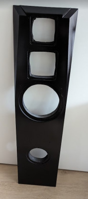

Walt schreef: wo 16 aug 2023, 17:54
Dat bovenste facet is niet helemaal goed gegaan lijkt het, geen vlees meer boven de tweeter en frontje steekt over?
Het is wat te vroeg gereageerd van Walt, de oplossing moest een mooie zijn, en die is er nu.
De bovenkant op een mooie manier onderscheidend gemaakt, herkenbare "vorm volgt functie".
In de grondverf en dan eens zien hoe dat staat.

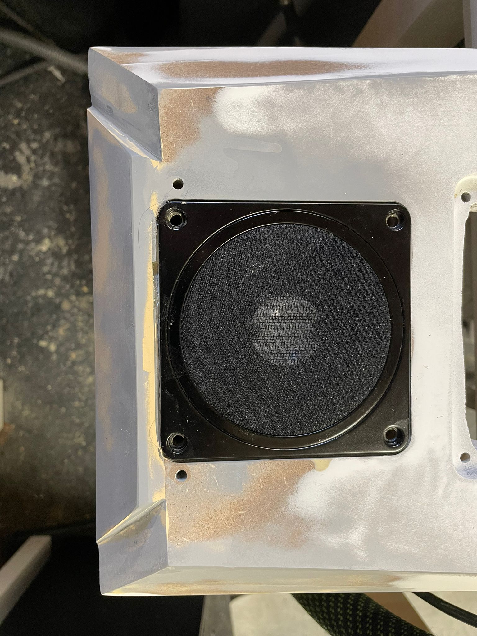

Hmm.... , zwart maakt het anders.
Filter wat in de extra kast moet is echt een Joekel.
Als je dit allemaal ziet moet het haast wel gaan klinken. :kwijl:

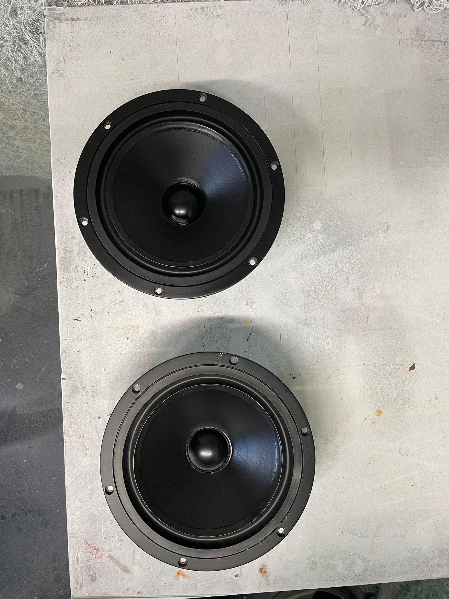

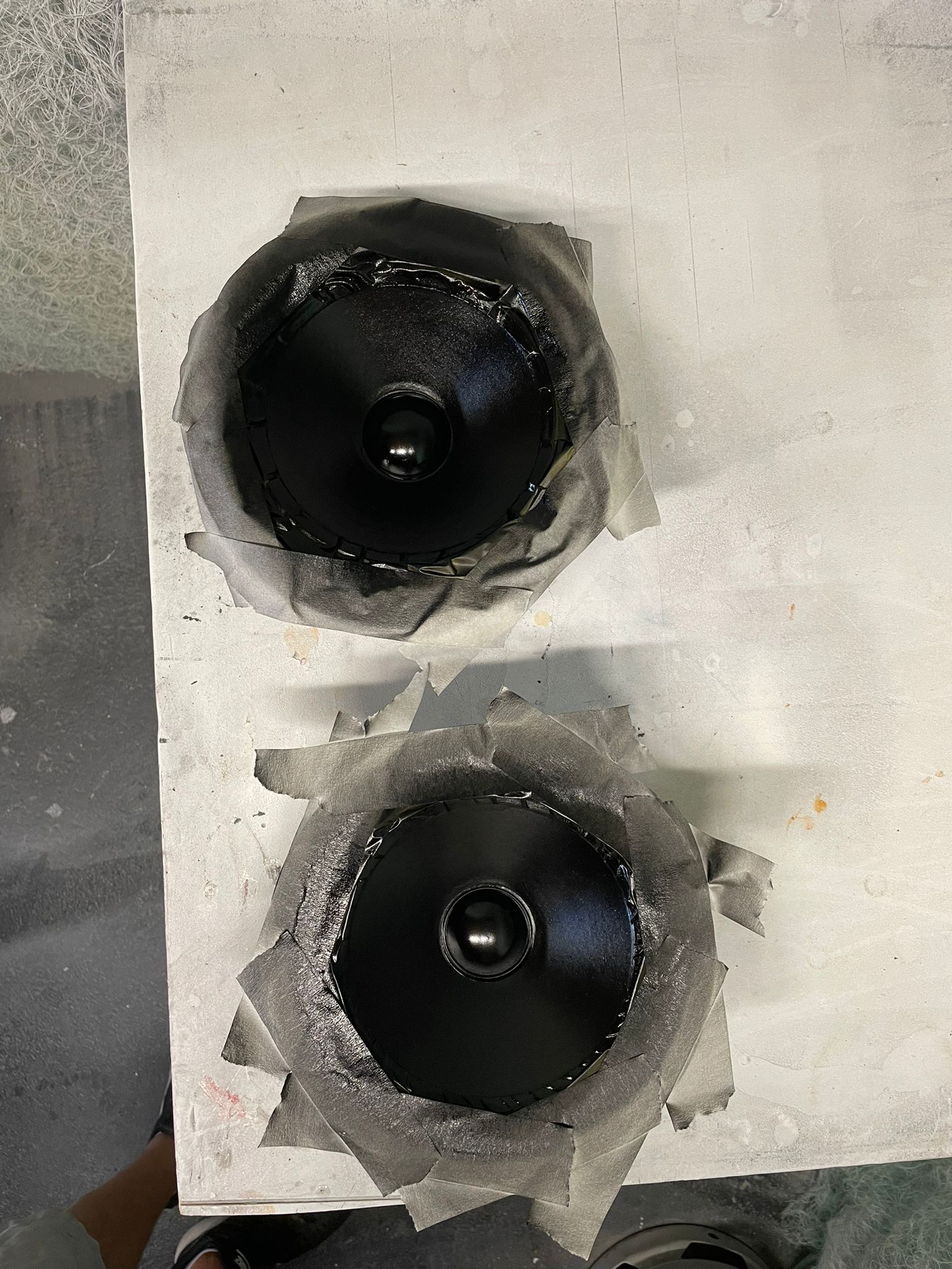

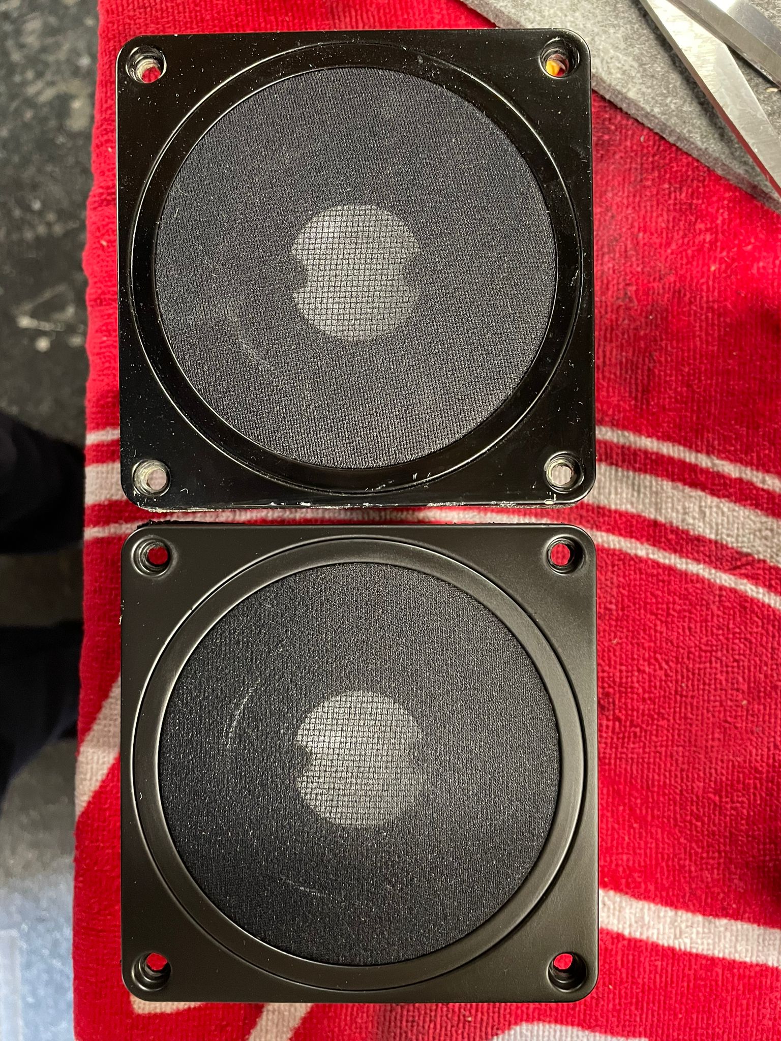

Is de midden toner nu ook gespoten?
Nee,dit zijn de oudere Accuton modellen.
Die hebben er doek voor i.p.v. gaas.

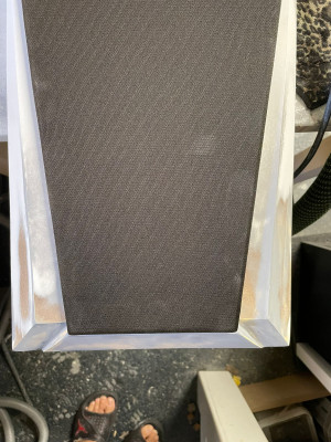

De fronten zijn gelijmd/gekit.
De randen zijn dan even nagelopen/bijgewerkt.

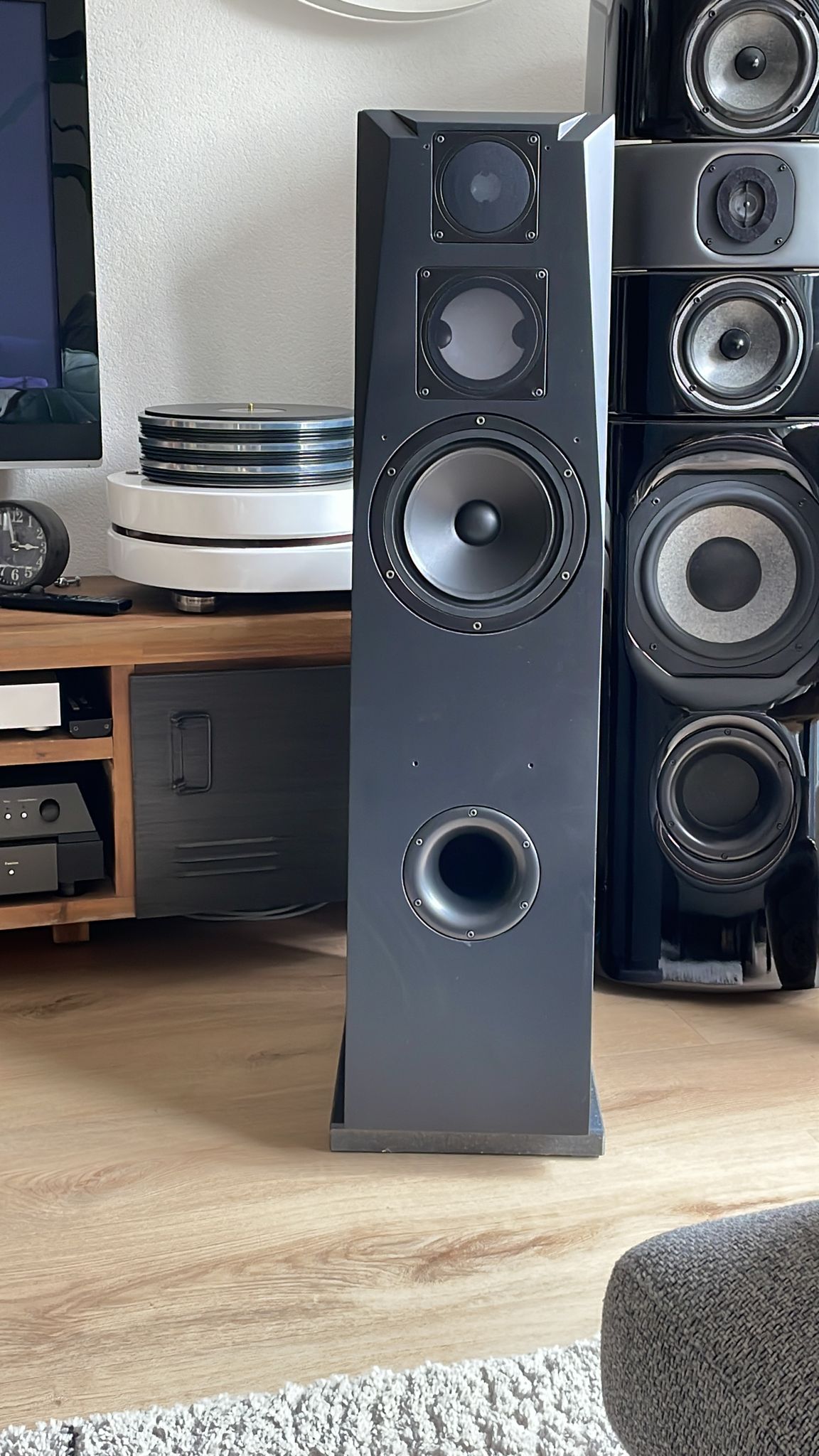

En Nr1 draait/speelt.
En ik hoor bijzonder goede berichten :kwijl: :kwijl: :kwijl: :kwijl:
