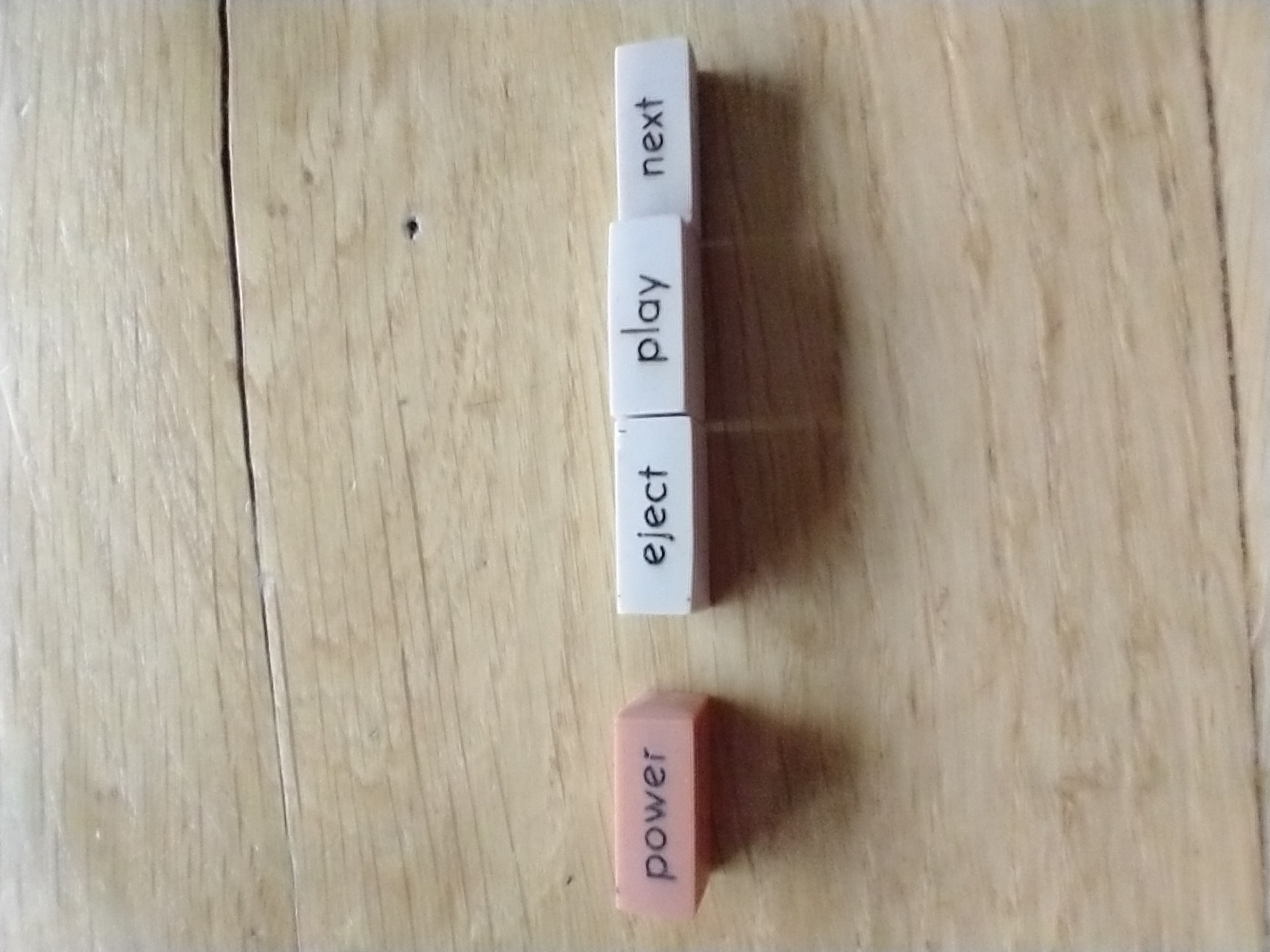

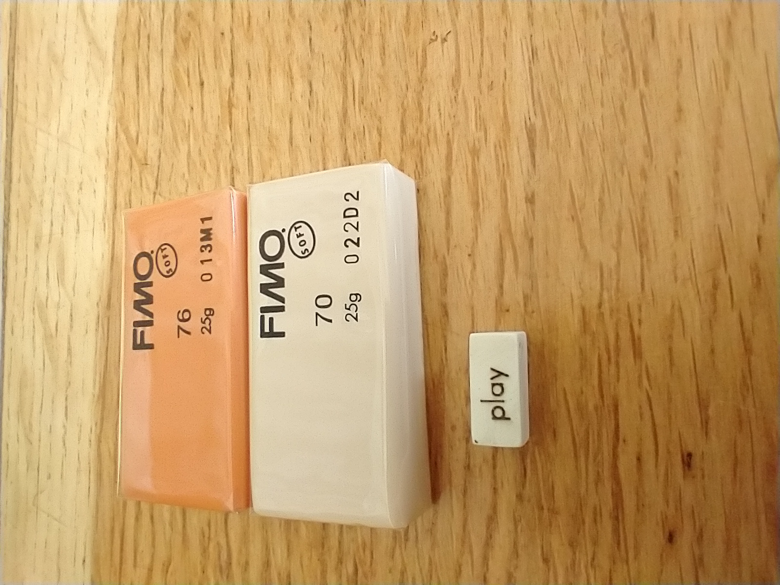

De legoblokjes aan de kant gelegd, vond ze niet echt mooi en aan de slag met Fimo-polymeer-klei (Fimo Soft) en dat geeft een veel mooier resultaat. De kleuren zijn ook precies goed:
'witte' toetsen Fimo kleur 70 (sahara)
Oranje toets Fimo kleur 76 (cognac)
Na het afbakken op 110°c/30min is mn proefje-toets iets uitgezet (5%?) maar mooi uitgehard dus met schuurpapier korrel2000 nat opgeschuurd tot de goede maat (7mm hoog x 17mm breed)
De tekst inbranden met de laser gaat ook netjes.
Morgen de nieuwe toetsen maken in de goede kleur, heb er zin in.

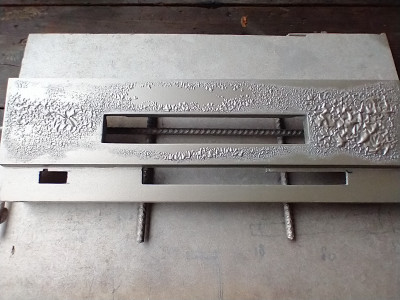

Aaaaaarghhh NEEEE
Iemand goeie tips hoe ik mn frontje kan redden?

80-120-200-400 en dan opnieuw gronden en verven..... :roll:
maar wat is gebeurt?
Re: Quad cd3 bouwen
Verfsoorten die elkaar niet verdragen?

Ja die 'professionele grondverf' is duidelijk de boosdoener.
Op terpentine-basis zou geen probleem moeten geven dacht ik. zucht, gisteravond laat nog heerlijk 1,5 uur staan schuren en slijpen op dat frontje, zo lekker bezig.

Wat was dat voor grondverf dan? En hoe lang gedroogd?
Berichten: 17579
Re: Quad cd3 bouwen
https://www.nonpaints.com/nl/1k-epoxy-p ... gLzAPD_BwE
Gewoon zo'n lakje pakken,dat werk eigenlijk altijd.
En reageert eigenlijk nooit met de toplaag.

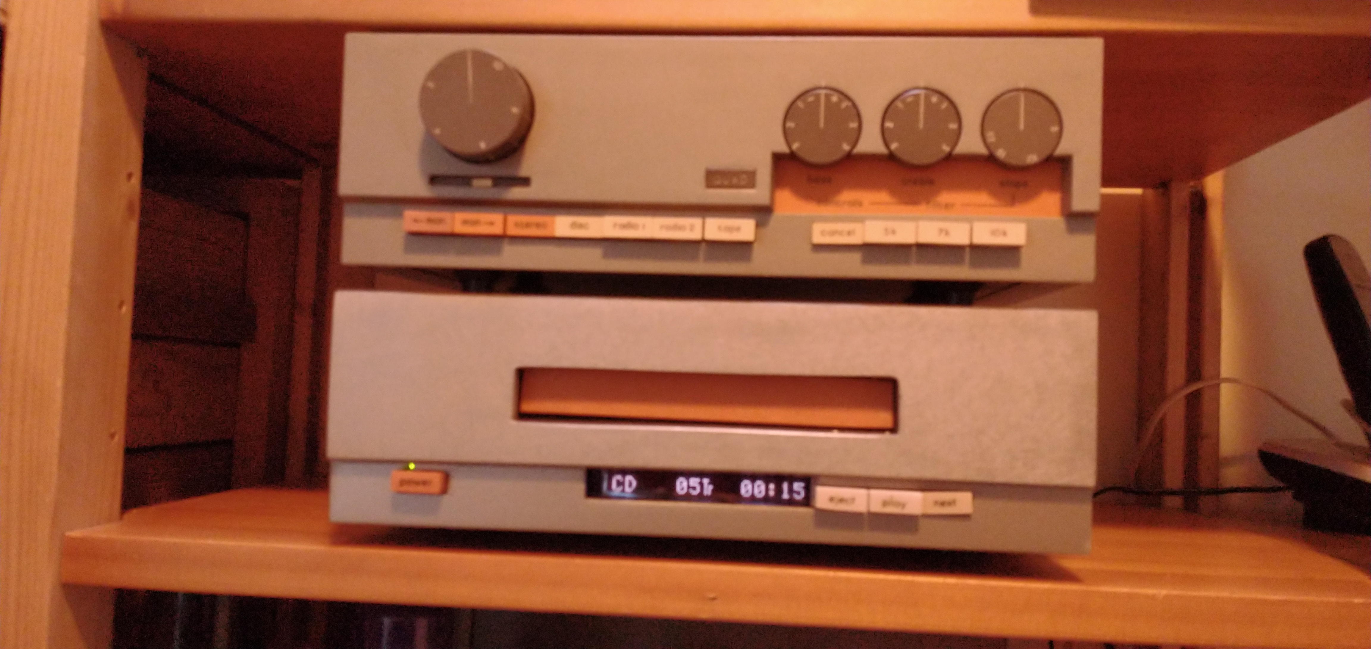

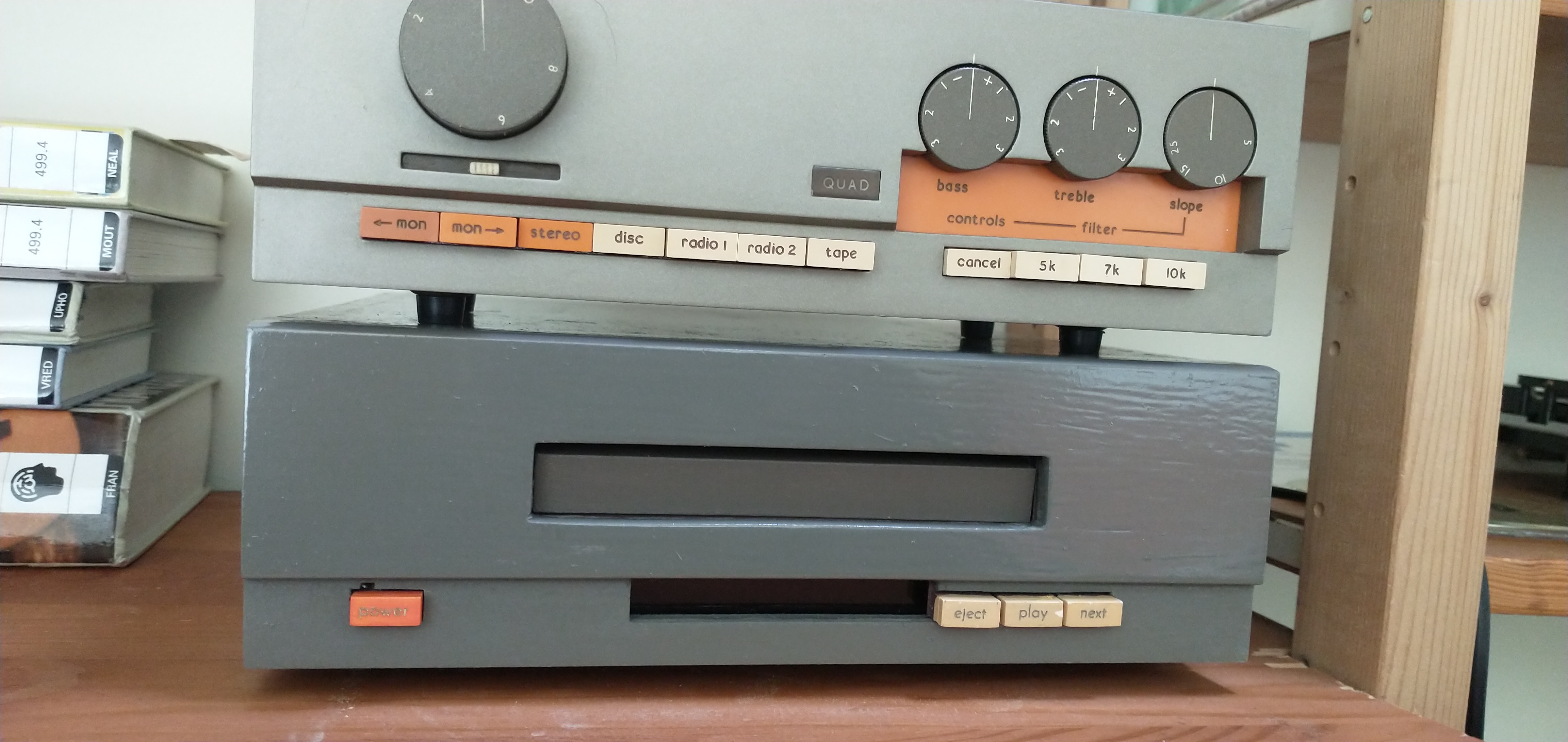

De kleur van het frontje is me nog te licht en ik heb de 'next' scheef geplakt :| maar Quad cd3 is een feit.
Zoals je ziet staat de pre-amp er nog, heb na 3 mailtjes nog geen afspraak met Armand van Ommeren kunnen maken om m langs te brengen. Die loopt zeker en vast met zn blauwe boerenkiel carnaval te vieren.
Re: Quad cd3 bouwen
mooi setje zo hoor.
maar je gaat dus nog ene laagje lakken voor de juiste kleur?

Dat is nog best netjes geworden zo. :goedzo:

Dankdank en ja dat grijs van het frontje moet nog een keer over maar die wip ik er zo af want zit met 2 magneetjes vast.
Zo terugkijkend was het een leuk projectje, begon met een spontane ondoordachte ingeving omdat ik mn enkel gebroken had en weken op de bank in het vooruitzicht had. En nu loopt het al 2 maanden langer dan ik in eerste instantie had ingepland maar ben blij dat het , op details na, klaar is. Op naar het volgende project: een mediasteamer/netwerkdrive-iets, ben me aan het inlezen hier op het forum. Genoeg inspiratie hier om de komende jaren te blijven knutselen :D
