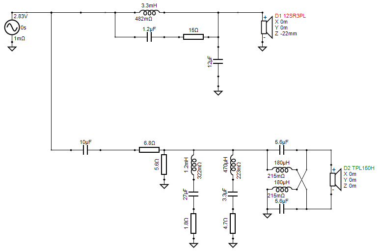

Maar het werkt wel! Dit is het schema:
En dit is de respons op de luisterplek:
In vergelijking met het vorige filter "klopt" het geluid een stuk beter. Met de woofer was ik vrij snel klaar, maar de tweeter moest met drie resonantiekringen "gemasseerd" worden om een beetje lekker te klinken. Ik heb ze tot nu toe alleen nog maar geluisterd op de ingebouwde versterker in mijn meetdoosje en op een Behringer EP1500. Die laatste is niet de mooiste versterker, maar wel met lekker wat power zodat het inspelen van de woofer vlot gaat.
Het tunen van de klank heb ik met één luidspreker in mono gedaan, en dat werkt erg goed. Je wordt dan niet afgeleid door stereo effecten en kan je veel meer concentreren op het netjes krijgen van de klank. Het tunen heb ik niet gedaan met de Behringer maar met de ingebouwde versterker van mijn meetset (gebaseerd op LM1875).

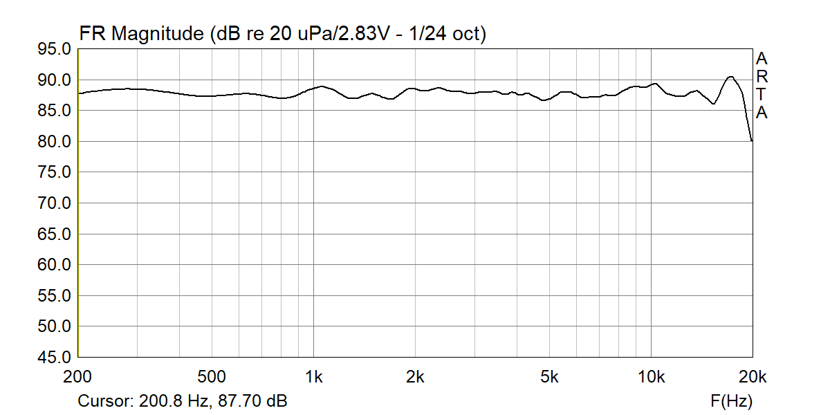

En dat geeft de volgende gemeten respons op 1m:
Deze meting komt aardig overeen met wat Vituixcad voorspelt, de dip is praktisch weg. Ik heb ook op 2 meter gemeten, maar dan wordt de gate zo kort dat de meting bijna geen details meer laat zien. Maar ook op die meting lijkt de dip verdwenen.

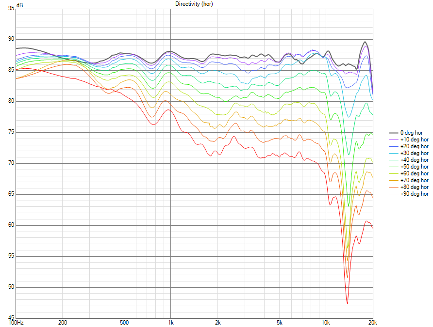

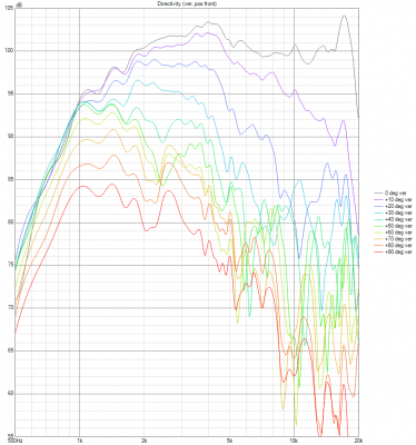

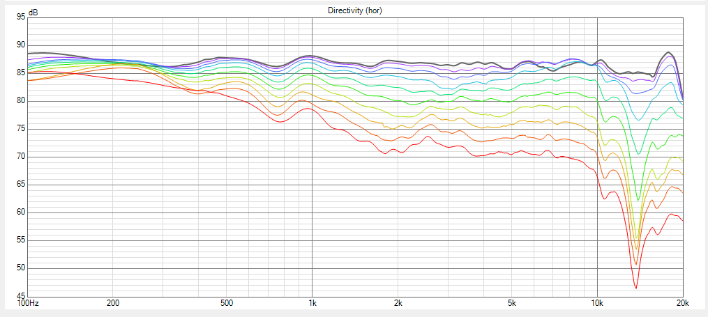

Ik heb de luidspreker niet in z'n geheel off-axis gemeten, maar wel een tijdje geleden de individuele units. Op basis daarvan voorspelt Vituixcad dit:
Ik denk dat dat niet ver van de werkelijkheid af ligt. Misschien dat ik de tweeter nog een paar dB kan "optrekken" rond 14 kHz, maar dat is van later zorg. Uiteindelijk is dit gewoon een boekenplank speaker geworden waarvan alle afmetingen x2 zijn gedaan. Daarom moet ik 'm ook idealiter op 2 meter meten, en dat gaat met de drekblubber buiten de komende tijd niet gebeuren. Tenzij ik een ruimte vind met een 4 meter hoog plafond waar ik terecht kan.

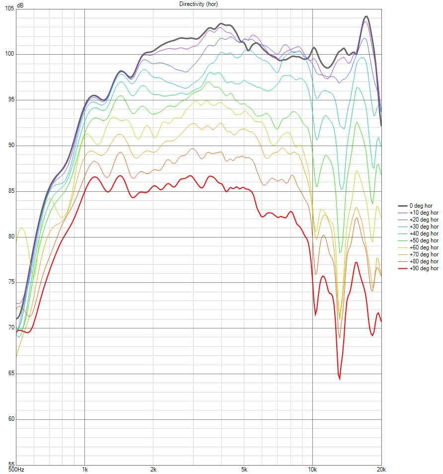

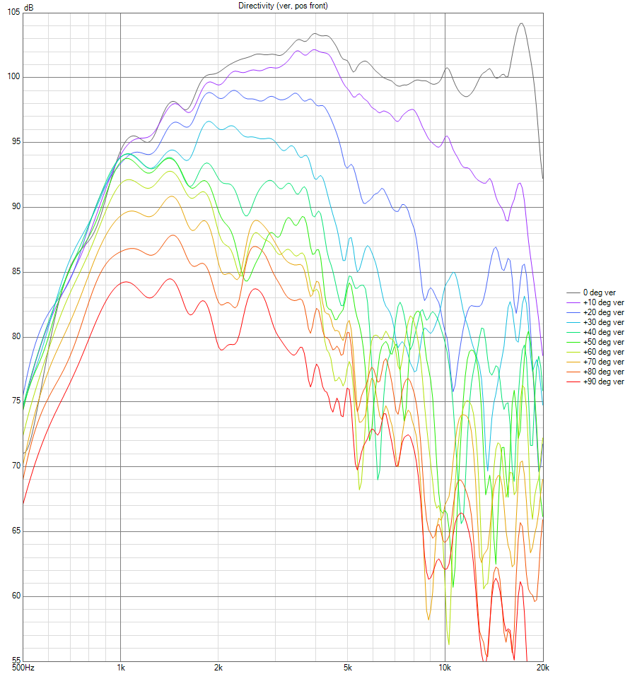

Verticaal heb ik alleen van de tweeter metingen, die bundelt in de verticale richting vrij sterk. Op het oor heb ik al vastgesteld dat je niet dichter op de speaker wil zitten dan 2 meter voor een homogeen geluid. Mijn woonkamer is wat groter dan gemiddeld, dus dat komt wel goed. De overnamefrequentie is ook geschaald met de afmetingen...
De ongefilterde tweeter doet dit in het horizontale vlak:
En zo ziet het er uit in het verticale vlak:
Voor een net geluid moet de tweeter dus echt op oorhoogte zitten, maar dat verbaast ook niet gezien de vorm van het stralend element. Alle langwerpige AMTs zullen dat hebben, de hoorn kan dat ook niet repareren.

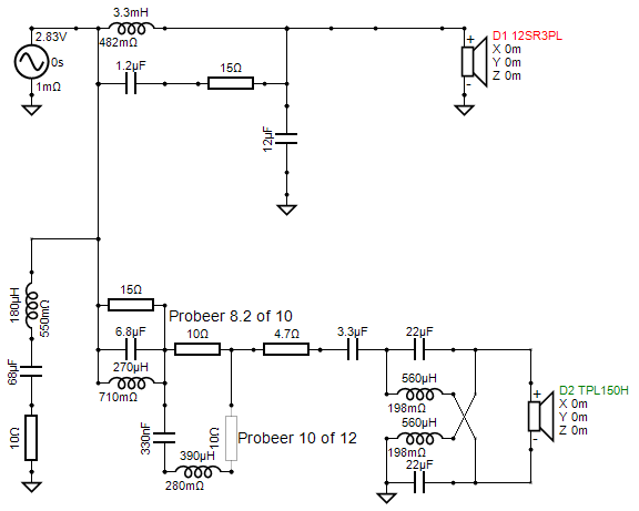

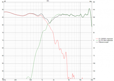

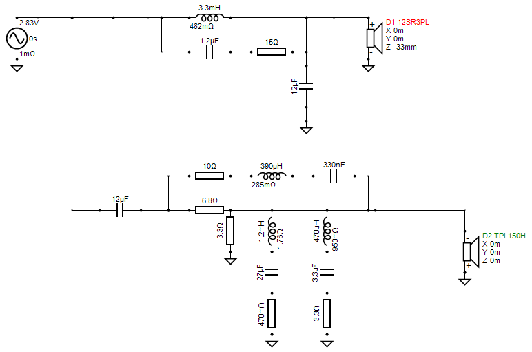

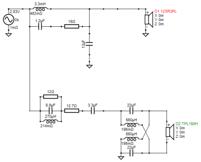

Dit is de uiteindelijke versie van het filter geworden:

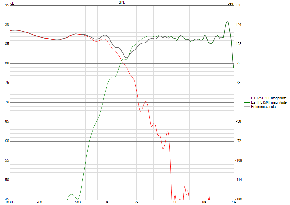

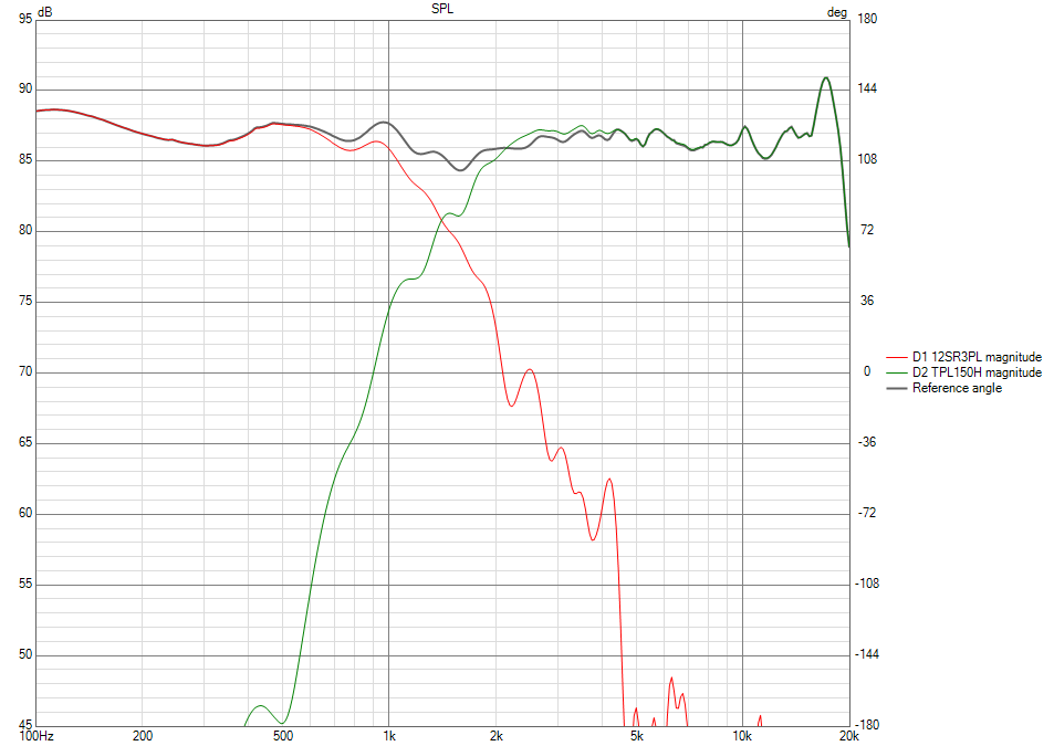

Vituixcad voorspelt deze respons:
De gemeten respons komt hier vrijwel perfect mee overeen, en ook op grotere afstand gaat het goed. Het klinkt nu redelijk gebalanceerd, en hoewel het hoogste hoog er in de metingen beter uitziet als ik het zuigkringetje 330 nF / 390 uH / 10 Ohm (linksmidden onder) monteer, vind ik het gehoormatig te scherp bij hoger volume dus blijft het weg. Misschien is het een leuke feature om het in- en uitschakelbaar te maken, een soort van "air" knop. Het netwerk voor impedantiecorrectie strijkt de impedantie mooi vlak, dus een buizenversterker moet hier ook mee uit de voeten kunnen:
Ik hikte nog wat op tegen die 68 uF condensator, omdat die vrijwel de volledige spanning over zich heen krijgt beneden 1 kHz wordt een bipolaire elco hier wellicht iets te sterk uitgedaagd. Dus ik ben toch maar voor een Jantzen Cross Cap gegaan, die kan dat moeiteloos aan. Wat ik wel grappig vond (en niet verwachtte) is dat ook mijn op UCD gebaseerde NAD C268 er gehoormatig iets baat bij lijkt te hebben als de impedantie rond het overnamepunt mooi vlak is. Zonder correctie piekt de impedantie op 42 Ohm.

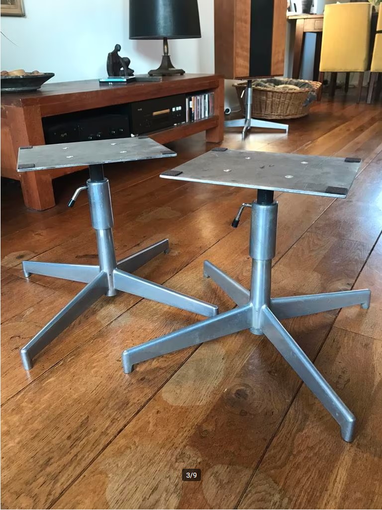

Het wordt ook tijd om me over de afwerking te gaan bekommeren. Ik heb gisteren de speakers op de weegschaal gezet, en met 31 kg per stuk zijn ze niet bepaald licht te noemen. Dus er moeten stevige stands onder komen. Nu heb ik op MP wel iets aardigs gezien:
Ik ben nog bezig met de verkoper om te kijken of ze wel groot genoeg zijn. Als het voetkruis (veel) kleiner is dan het ondervlak van de speakers dan staat het wellicht een beetje ielig.
