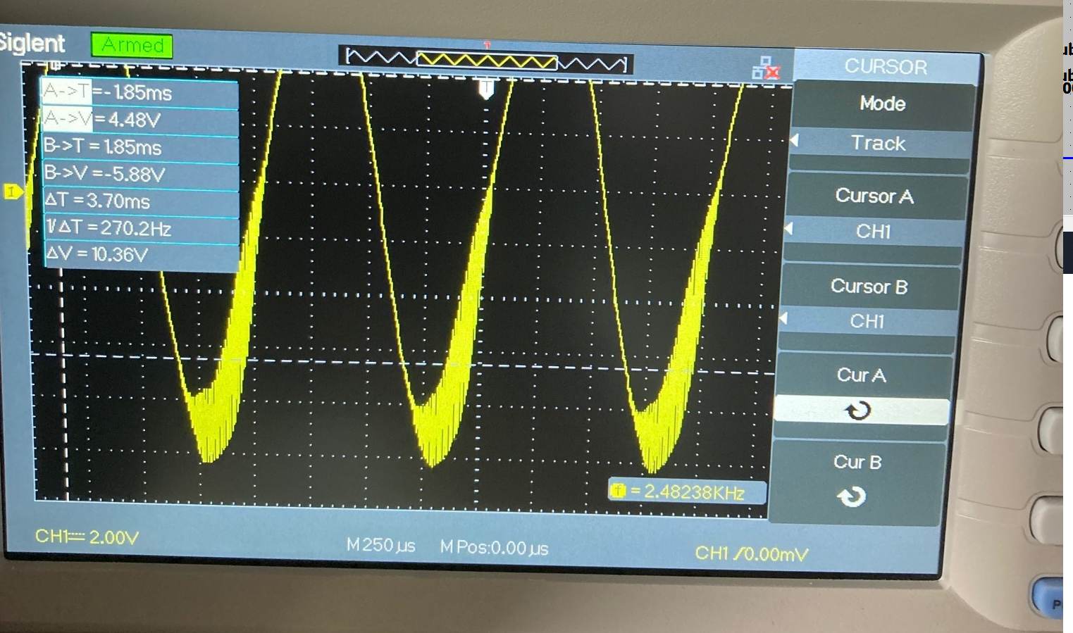

Die verdikking van de sinus is een HF-oscillatie. Probeer 's stopweerrstanden (1k bijv.) bij de roosters, pin2 van de 802 en pin5 6C41. Dus 1k aan de buis en daarachter wat er eerst aan zat.

Die verdikking ziet eruit als een hoogfrequent oscillatie, en versterkers die oscilleren vervormen gewoonlijk als de pest. Kun je als je een veel kortere tijdbasis instelt de oscillatiefrequentie of -periodetijd zien met de scoop?

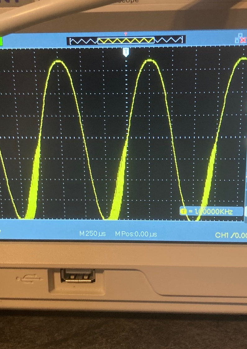

In die tijd ook iedere keer de 4u7 proberen aan te sluiten maar die vervormde de sinus enorm vooral aan de kant waar de vlag komt.
Ik heb gekeken wat er gebeurt met mijn 1000hz, maar die loopt bij die vlag enorm op naar 2450hz.
Wat vreemd is dat bij een uitsturing tot ong 4,5V er geenvervorming in de Sinus optreed, dan ontstaat die vlag aan de zijkant en vanaf een volt of 6 begint hij aan de boven en onderzijde af te platten tot 8V.

Moet toch waarschijnlijk de eindtrap zijn die oscilleert. De top naar onder waar de narigheid begint komt overeen met de max stroom in de eindbuis (toch volgens de schema).Daarna als de stroom voldoende gezakt is stopt 't weer. Kan ook nog door een soort terugkoppeling via de bedrading, ergens iets te dicht bij de anodeleiding van de eindbuis.
Beter eerst kijken of de boel goed werkt zonder eindbuis. Dus eindbuis eruit en scoop op de lekweerstand (R8 oorspronkelijk schema en R10 voor de sim).
Oh, en de kathodeweerstand van de eerste triode overbruggen met een C maakt de versterking daar groter, eerder oversturing en de tegenkoppeling kan dan niet.

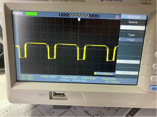

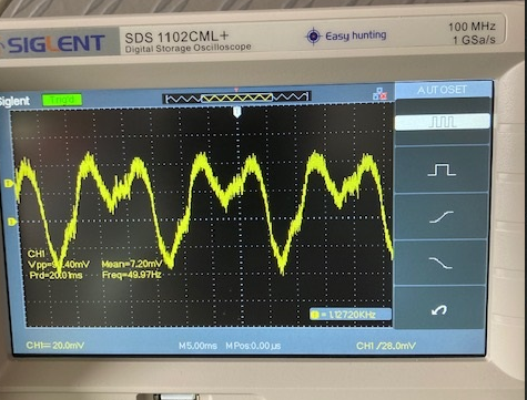

Ik heb ook een meting gedaan zonder 1khz ingang(ruststand) en daar kwam wel een ander beeld uit.(ook zonder 6c41c op R10/C1)

Da's wel heel weinig, voor de sturing van de eindbuis moet daar veel meer, positief 70V en negatief 115V zoals in het schema staat.
De tegenkoppeling komt vanaf de uitgang en daar komt niks uit zonder eindbuis.Daarna de terugkoppeling die langs de buis liep weggehaald en afgeschermd maar dat maakt geen verschil. ook de grote van de terugkoppelweerstand is dan niet meer van invloed op de sinus.
Als ze niet in de weg zitten beter zo laten.Moet ik die 1k laten zitten op de roosters of kunnen die weer weg?
Met open ingang hoop ik, dan is het wat brom wat er binnen komt, anders bromt je versterker.Ik heb ook een meting gedaan zonder 1khz ingang(ruststand) en daar kwam wel een ander beeld uit.(ook zonder 6c41c op R10/C1)

Dat was wat uit de ugt komt.Da's wel heel weinig, voor de sturing van de eindbuis moet daar veel meer, positief 70V en negatief 115V zoals in het schema staat.
[quoteDe tegenkoppeling komt vanaf de uitgang en daar komt niks uit zonder eindbuis.][/quote] Logische en stom dat ik daar niet aan dacht
Klopt , dat is het laatste plaatje.Met open ingang hoop ik, dan is het wat brom wat er binnen komt, anders bromt je versterker.

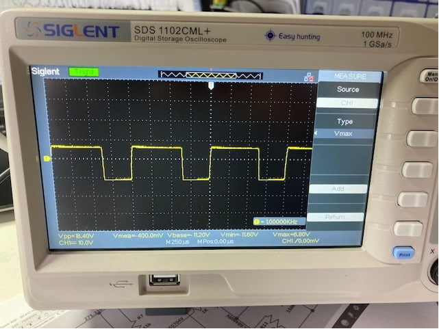

Uit r10 krijg ik op de dmm 70V met max insturing op r10.
Op de scoop zonder insturing wat op de foto staat, meer niet. Of Wil je die -70 +110V meten?
Ik krijg V-51V en Vmax+50V daarna plat deze af en wordt minder.

Die + en - 50V is te weinig en te gelijk naar de twee kanten alsof er bijna geen vervorming is.En vervorming is wel de bedoeling om die van de eindbuis te kunnen uitbalanceren.
Is dat met of zonder de 4µ7 ?

Dat is zonder de 4u7 Anne. Ik vind hem ook erg laag. Maar dan heb ik naar de pluskant nog volume over maar door het afplatten gaat de spanning niet verder omhoog.
De terugkoppeling zit er wel aan maar zal geen nut hebben omdat de )c41c er niet inzit.
