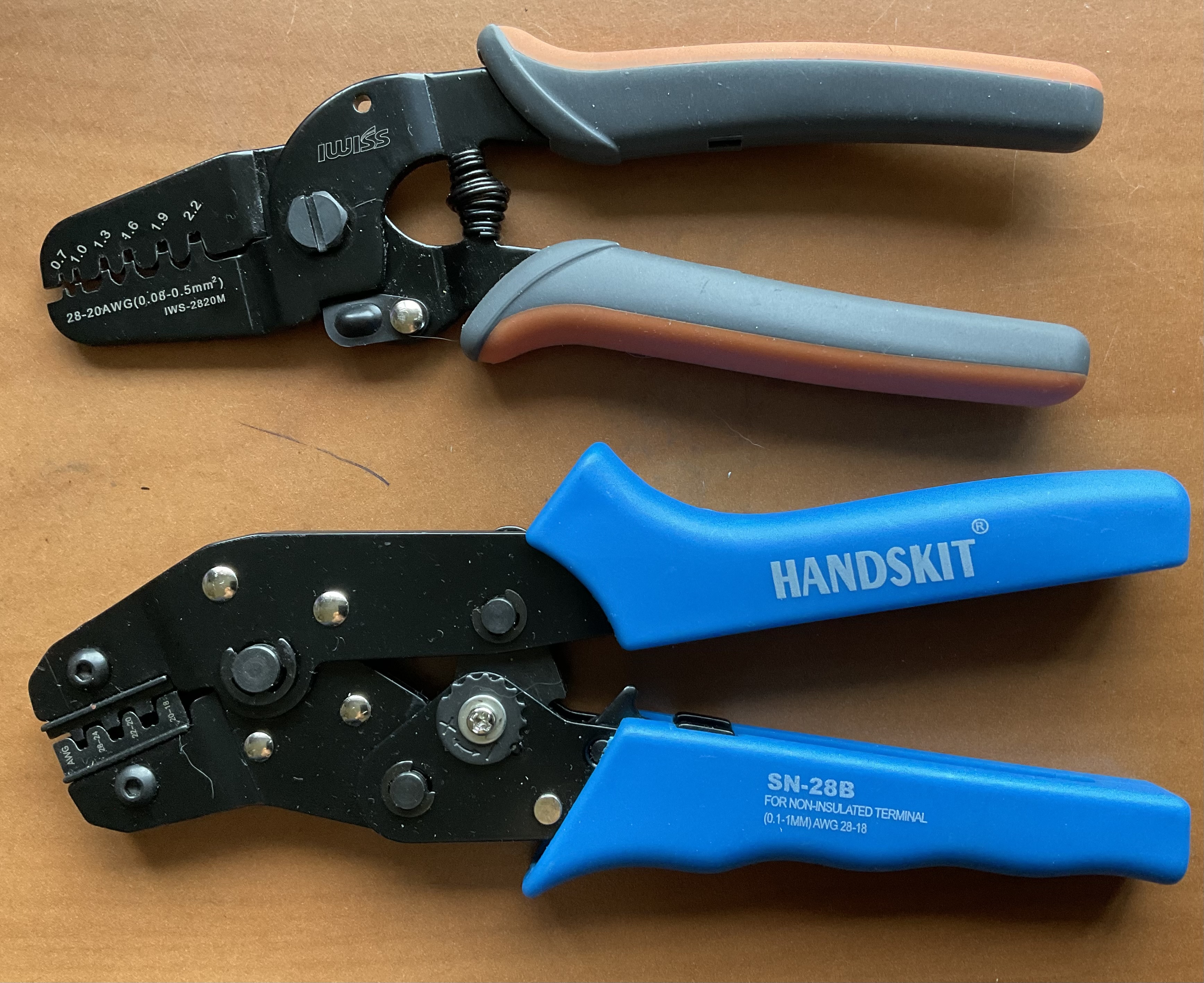

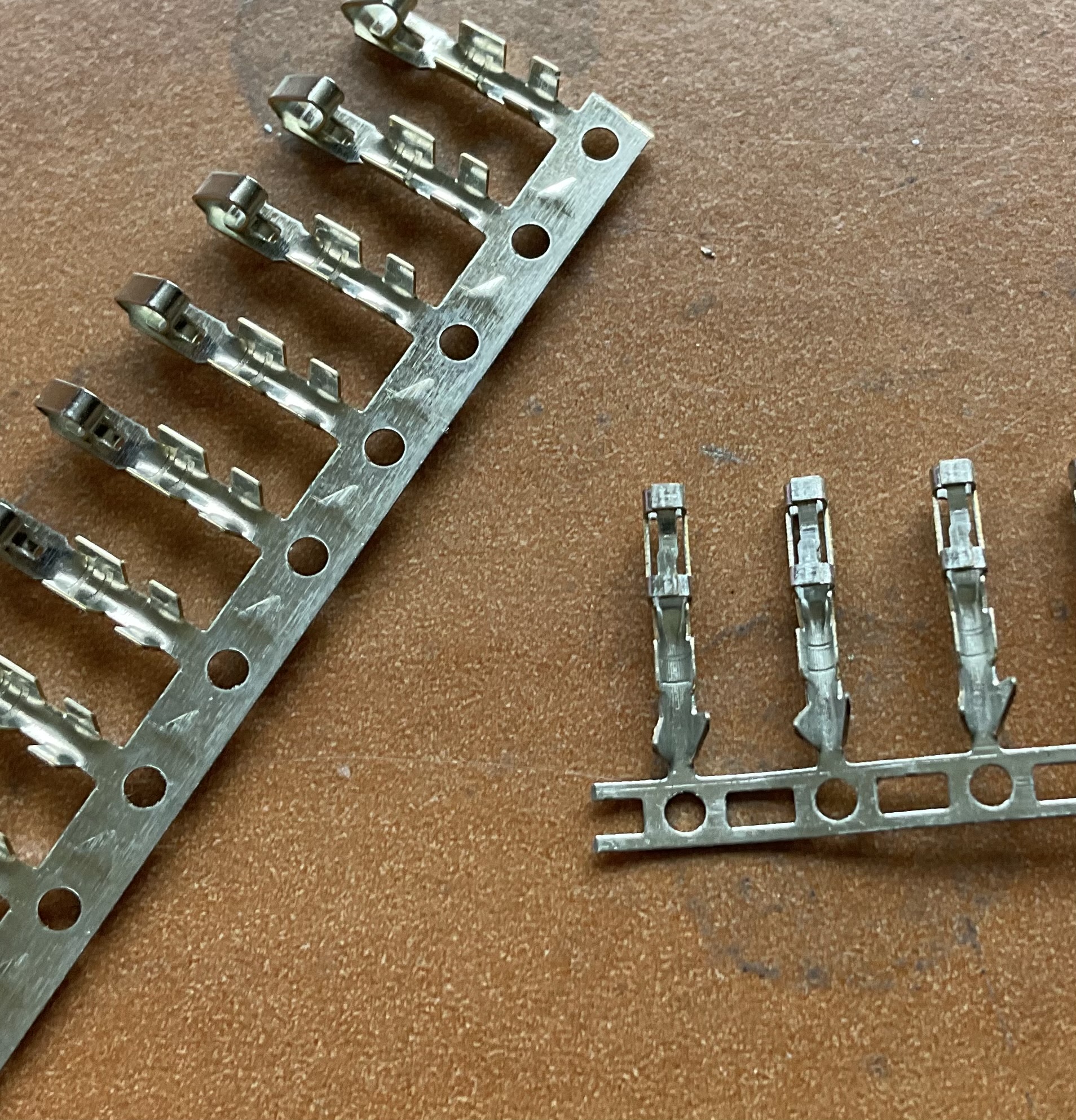

Hoi Peter, Ik kwam nog even jou bericht tegen betreffende de krimptang. In het verleden kocht ik DE SN-28B tang. Deze werkt naar behoren maar het nog een hele kunst om het crimpstekkertje op de juiste manier tussen de bekken te krijgen.
Later heb ik de ISW-2820M aangeschaft.Dat is de bovenste op de foto. Hiermee is het een fluitje van één cent. Ik vind het een echte aanrader. Je moet wel de juiste draad gebruiken. Ik gebruik 25AWG (0.18mm).

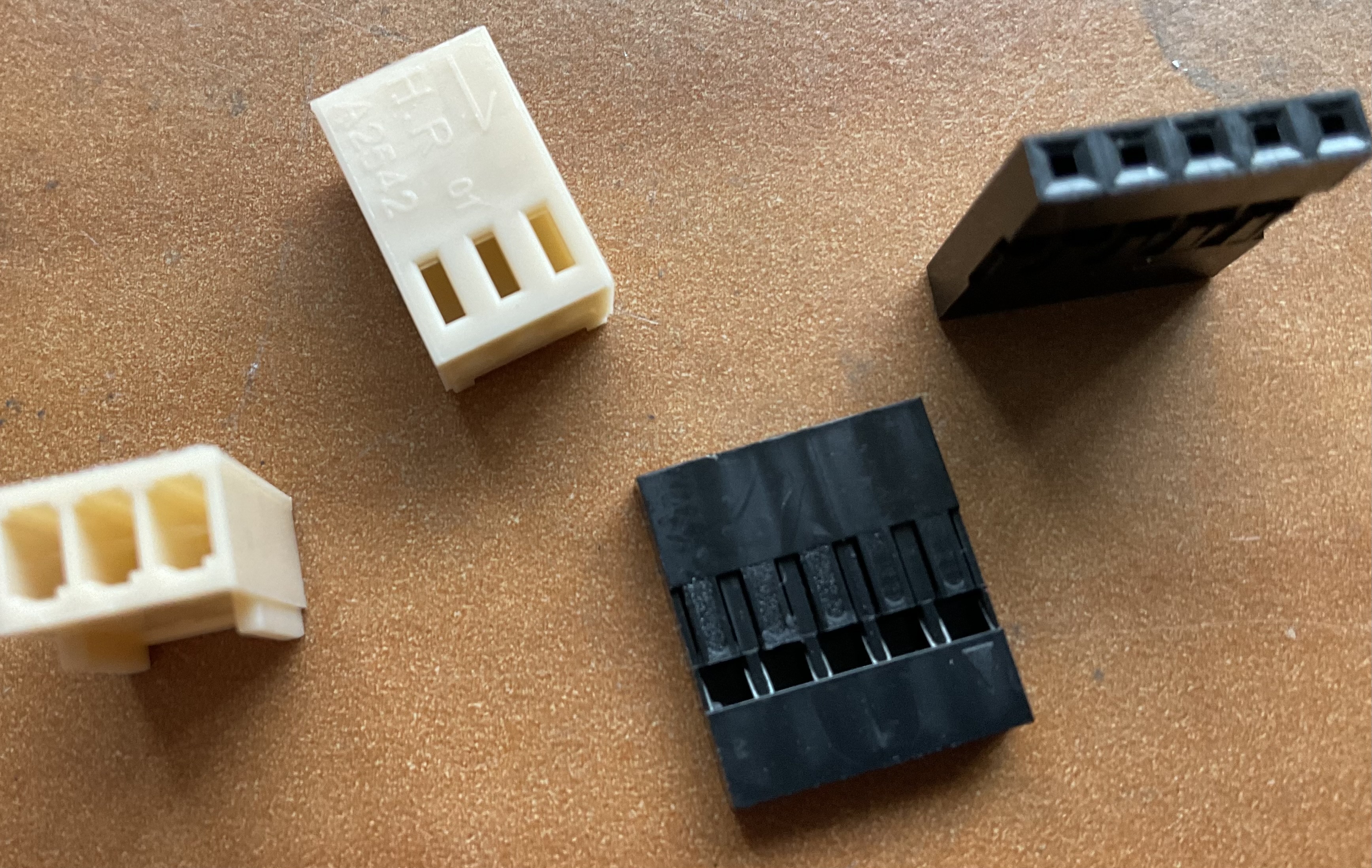

de Dupont stekkertje gebruik ik wel steeds minder. De Pin-Con-2mm54-plug van EOO bevallen me beter omdat ze maar op een manier passen en ze zijn wit en dan kun je er nog wat op schrijven.

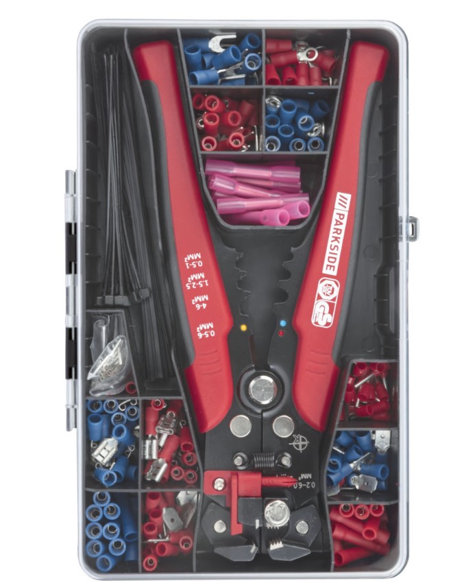

Wat betreft de krimptang, er komt aankomend weekeinde een leuke aanbieding bij de Lidl voor € 9,99.
https://www.lidl.nl/p/parkside-krimptan ... p100341420
Weer een niet erg op juiste plaats realiseer ik mij.

Zeker een mooie aanbieding Hans, maar ongeschikt voor Dupont en Molex

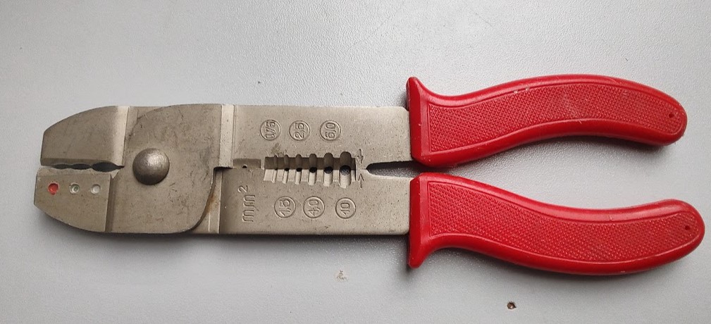

Klopt, meer universeel, maar vaak niet hebben liggen is dan een punt, of een niet zo veel kwaliteit, zoals ik dan heb voor de knijp opdrachtjes.
Nu "knijp" ik hem wel. :mrgreen: :)

is een prima striptang, zeker voor dat geld
