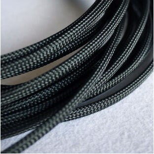

Als je het mooi wilt doen kun je voor snake-skin (ben even de juiste benaming kwijt) gaan met krimpkous.
Of gewoon om de zoveel cm tie-wrap
Ik gebruik tegenwoordig vintage katoenen kabels.
(Met meerdere cores)
Kun je voor prikkie kopen bij ome Ali

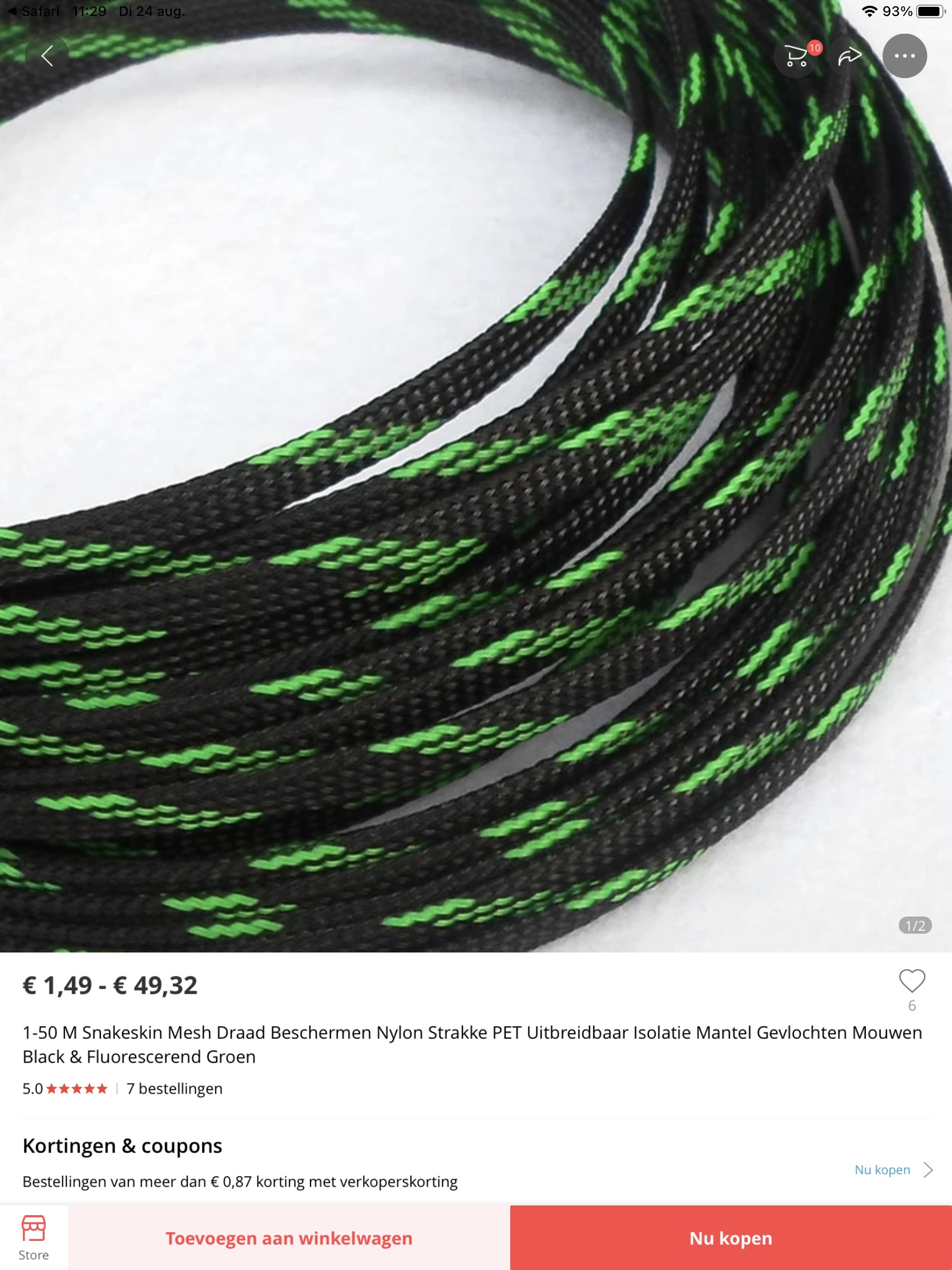

Ik ken dat niet QWC Maar ga eens zoeken bij alie
Weet al wat je bedoel denk ik
DIT SPUL .?
DIT SPUL .?

Ja, ik koop ze dus met kabel en al, maar je kunt ook sleeves kopen.
Worden tegenwoordig heel veel gebruikt voor (vintage) verlichting ed.

Die dingen bedoelde ik idd met snake skin.
Sjonge wat een feest tegenwoordig, "vroegah" moest je dat allemaal via obscure adresjes doen enzo.....
Re: Frontplaat Canwel sa124- of Wembley two twelve
Aha :!: :idea:

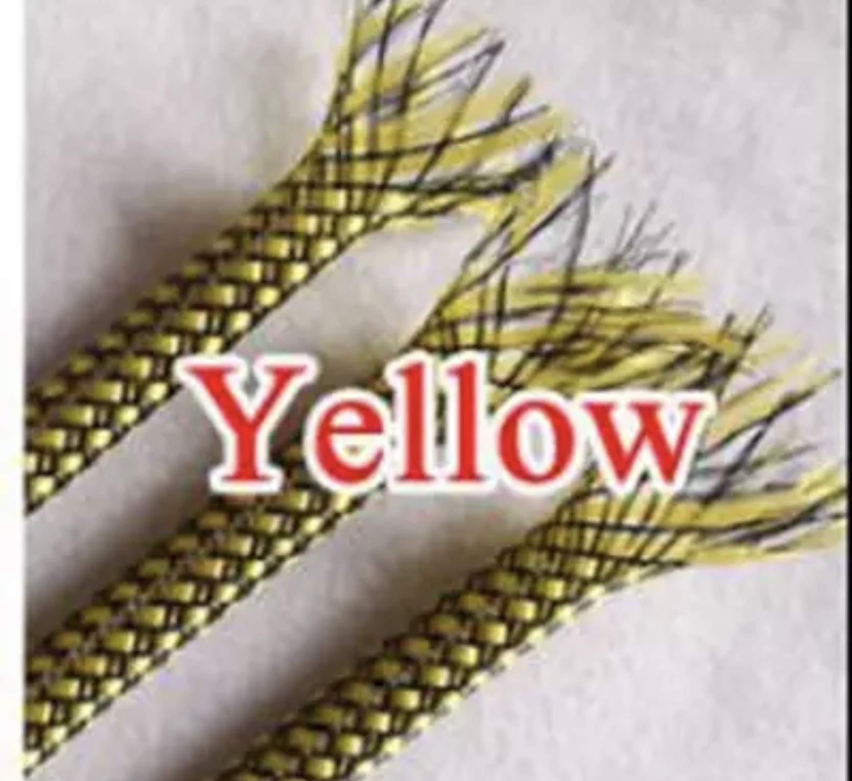

Snakeskin 16 mm
Snakeskin 16 mm
Ik heb een stuk van 5 mtr besteld

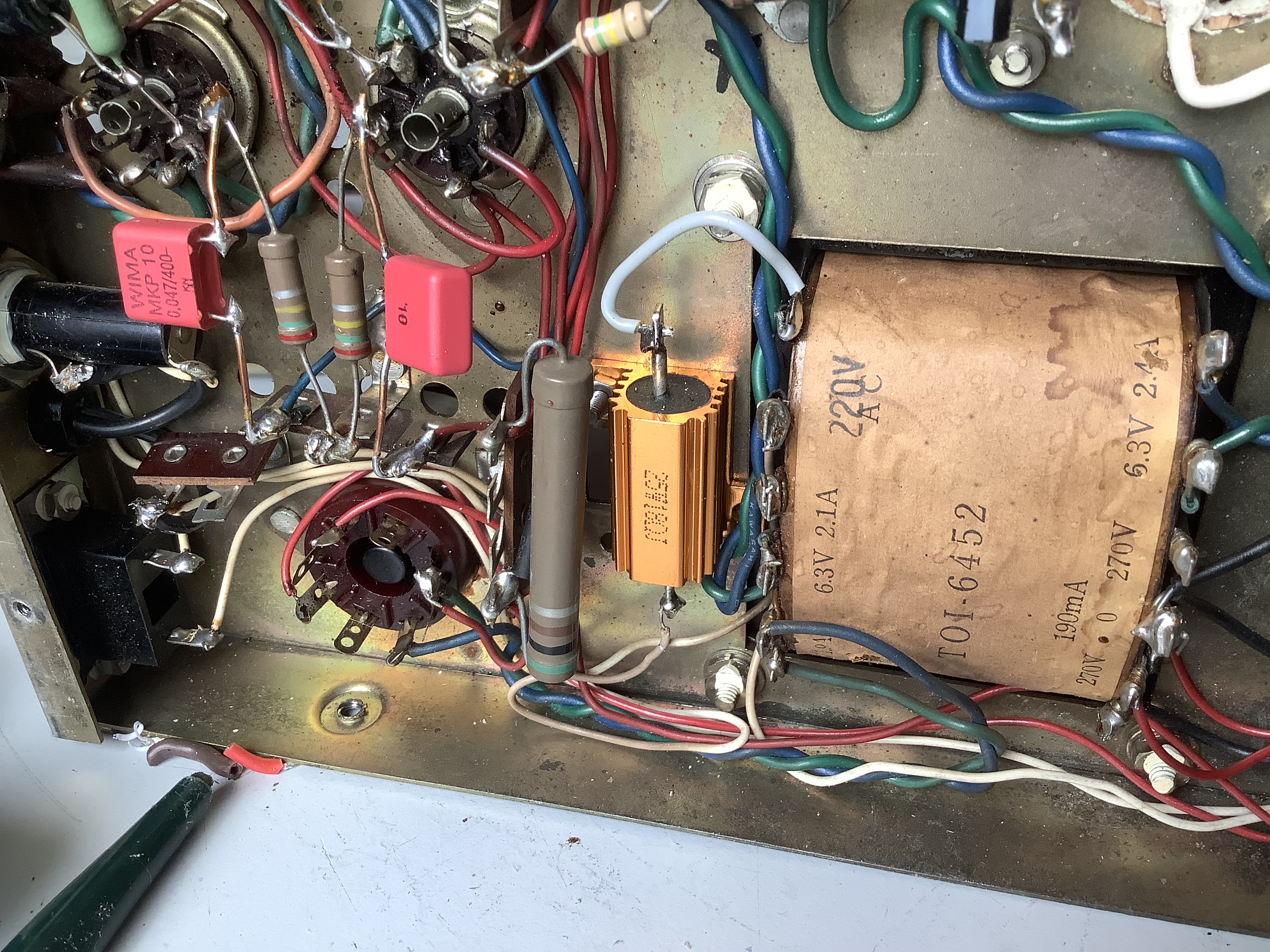

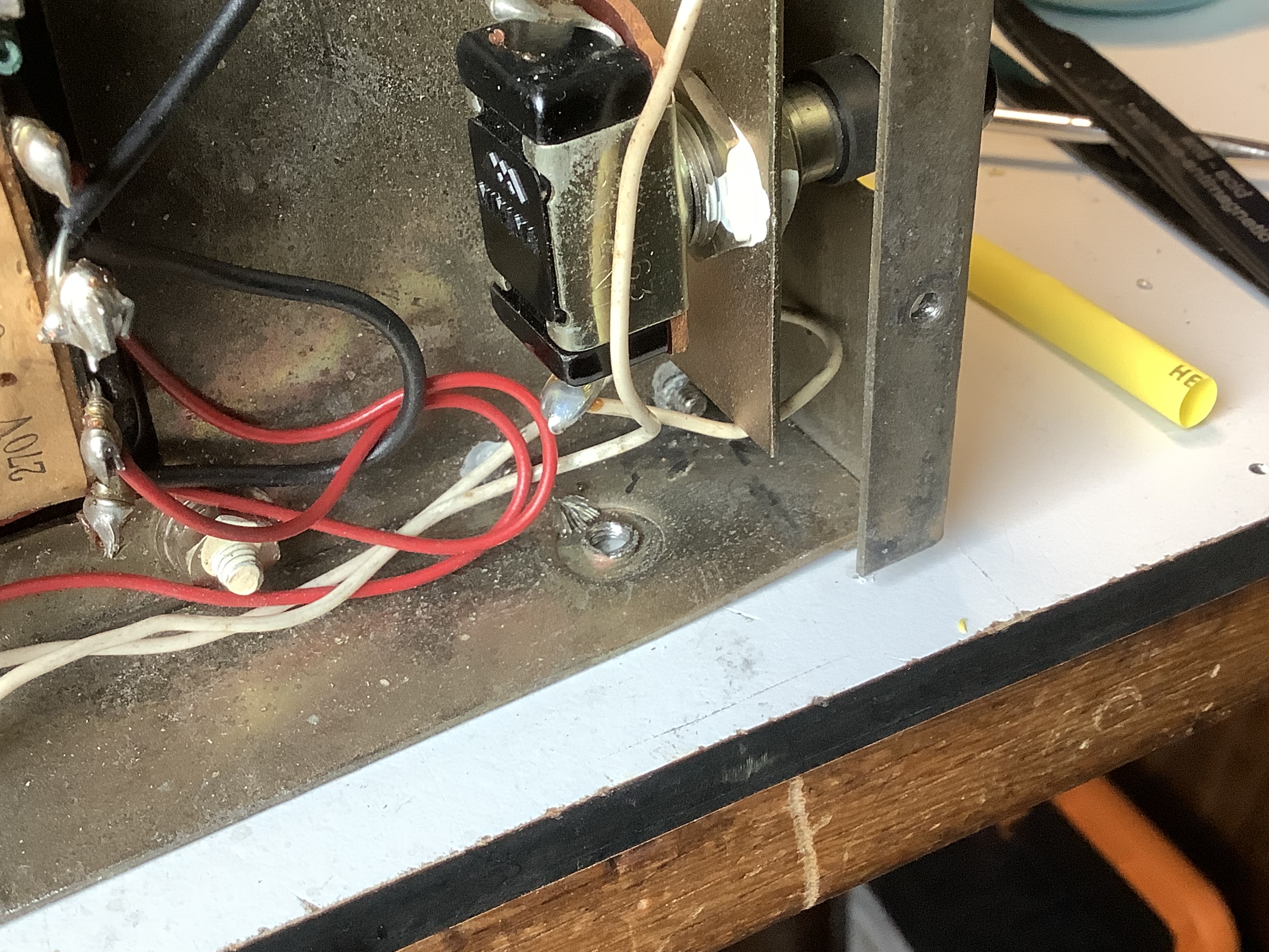

De Canwell sa124 van onder bekeken

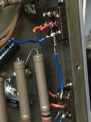

De impedantie keuze schakelaar werkte niet de contacten waren vuil open gemaakt en weer bedraad Dat was ook los genomen
Net als 2 schakelaars op het front voor Speaker- Phones en die ernaast Phase rev-norm
Dan moeten er draden omgewisseld worden aan de Uitgangstrafo
En de Phones schakelaar moet iets overbruggen of uitschakelen
Het ziet er niet uit eigenlijk

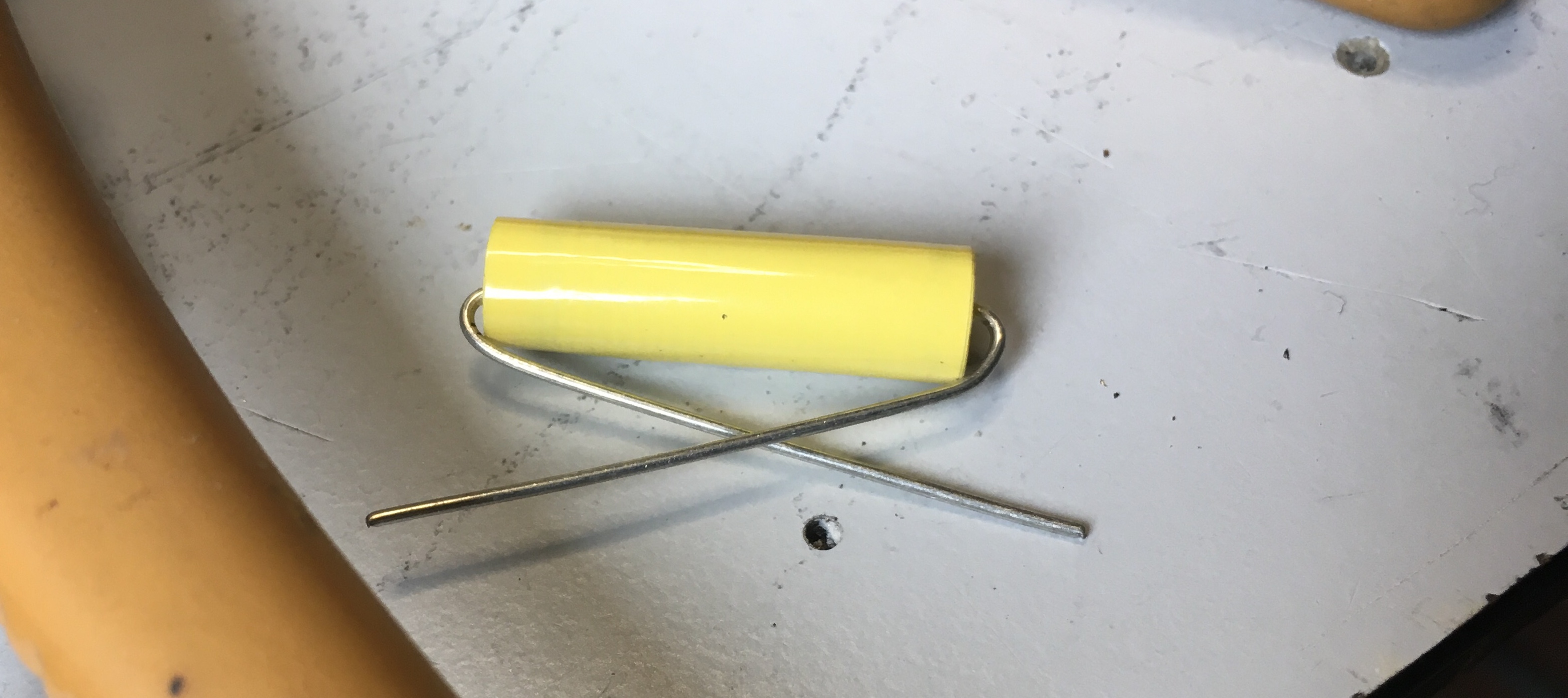

Is er grijs papier A4 ergens te koop
De originele condensators waren grijs ( in de Bocama ) met zwarte opdruk
Plan is deze gele dingen met grijs papier waar ik de waarde op print erom te plakken en misschien transparant krimpkous erover
Die felle kleuren vloeken er onder
Nog erger die wikkeldraad aan de WIMA,s

Nu ben ik bezig om de bedrading weer zoals het hoort te herstellen 3 schakelaars waren buiten werking
Verder zitten er Wima koppel Cs in Dat is ook geen gezicht
Dus ik heb wat te ddoen als ik zin heb

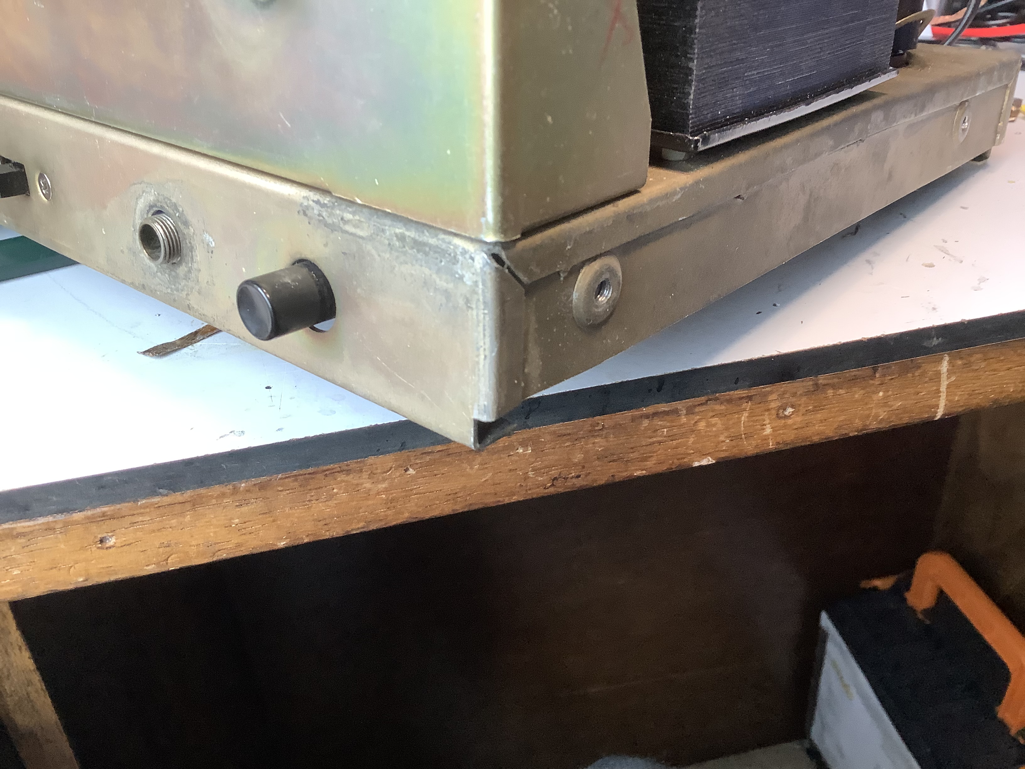

Chassis heb ik ook kunnen herstellen het is misschien niet zo strak als nieuw
Maar als je niet weet hoe het vervormd was zie je het niet
Hoek ook recht nu
Hoek ook recht nu

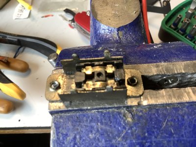

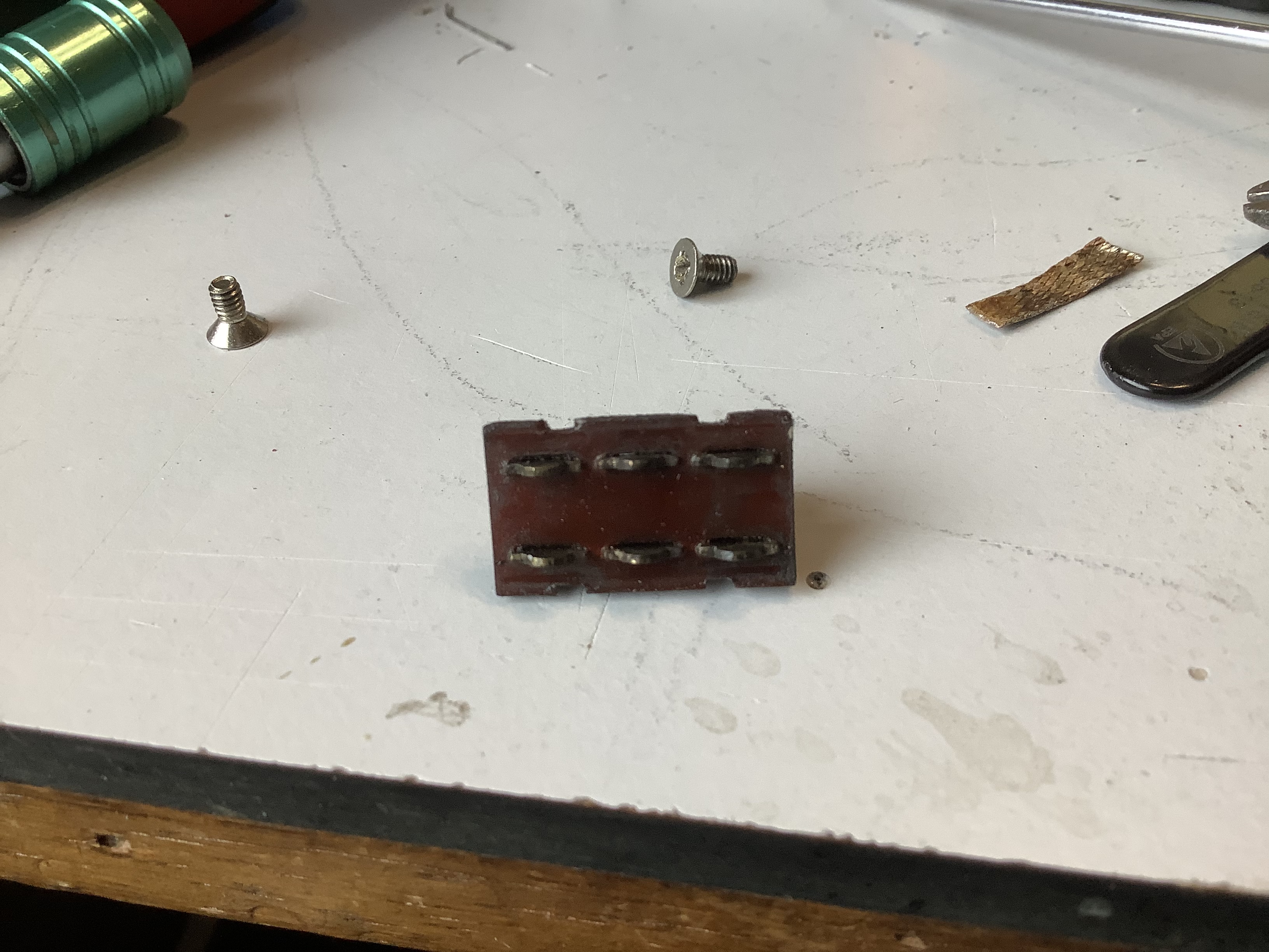

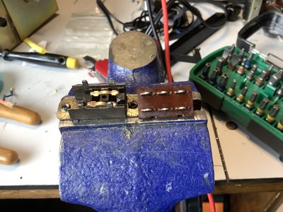

Schakelaars open gemaakt en schoon geborsteld en gereinigd met alcohol
Die vette troep vermoedelijk veel kontakt spray is ook weg
Gecontroleerd op geleiding allemaal Top

Schakelaar open onder en bovenkant
Binnenwerk schakelaar
Pertinax isolatie met kontactjes buitenkant
Verende Contactjes inwendig

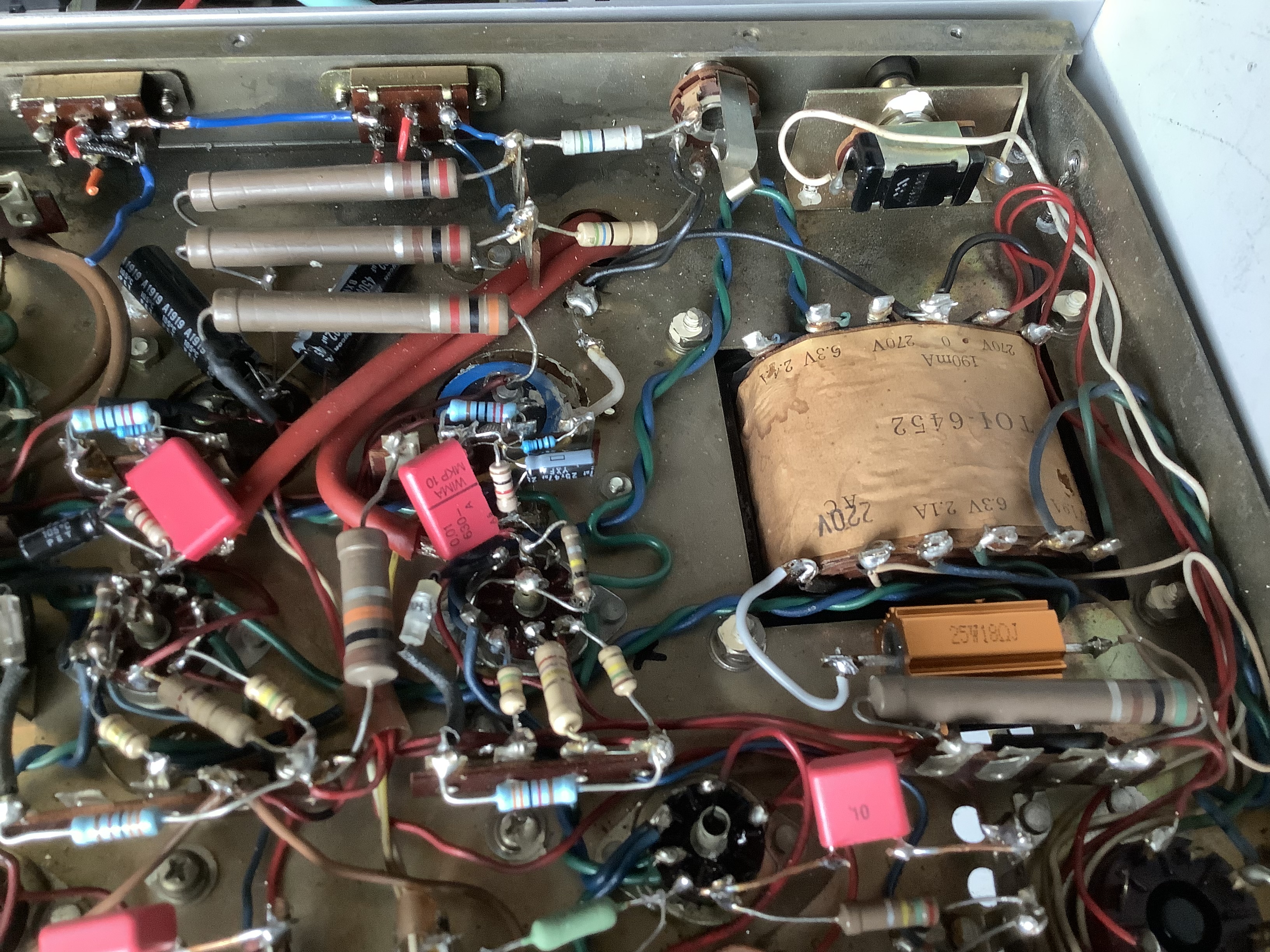

Ja ik heb ze nu schoon en goedwerkend Douwe en net mn bestelling opgehaald bij Jukebox Revival
Kom er achter dat een EL84 met kathode aan ook aan een zwarte draad zit
Normaal zit er voor 2 kathodes een weerstand met erover een elco
Deze is ( verbeterd ) en elke buis heeft zijn eigen karhode weerstand met er over een elco
Wat nu niet klopt is dat nu aan een kathode nog een draad zit
Is uitzoeken waar dat vandaan komt Douwe

Die zwarte draad is de middentap gloeispanning wat aan de kathode zit
Dat heb ik nog nooit eerder gezien
Wel bij een ECC83 0f zo Ook zit volgens mij de min van de elko verkeerd om
Kathode is toch negatief t.o.v. Ground :?: :?: :?Edit natuurlijk niet :oops:
